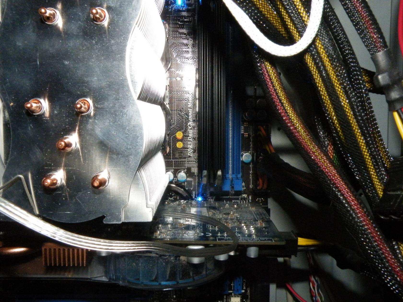

Also ich hab noch mal ein Bild von meinem Recher gemacht
Die Reapers stecken in Slot 1 + 2. Der Lüfter ist auf der linken Seite montiert ( daher nicht im Bild )
Wie man sehen kann, ist da jede Menge Platz, von daher denke ich mal, daß dürfte auch bei Risk12 daher kein Problem werden :)
Der Kühler selbst ragt kaum über den CPU Sockel hinaus ( man sieht auch zT noch die Verschraubung auf dem Bild )
Würden die Reapers in Slot 3 + 4 stecken, hätte der Lüfter auch auf der rechten Seite gepasst ( in der Anleitung vom GD-70 wurde allerdings empfohlen, zuerst 1+2 zu besetzten, um einen "Sicheren Systemstart" zu gewährleisten:rolleyes: )

Damit dürfte der Thermolab Baram für den TE eine gute alternative sein.
