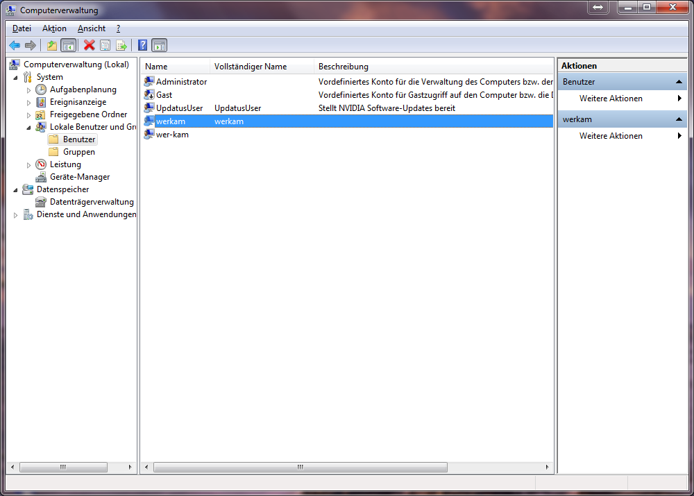

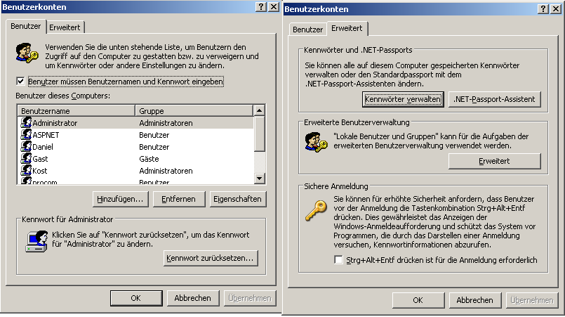

Dann melde Dich mal als Administrator an, evtl geht das bei Deiner Version nur im angesicherten Modus, dazu schreibst du ja nichts. Dann gehst du in die Benutzerverwaltung und stellst ein was beim Booten gemacht werden soll, evtl auch den Anmeldebidschirm nicht anzeigen lassen und den Benutzer der immer angemeldet werden soll wieder mittels "control userpasswords2" einstellen. Sobald mehrere Benutzer den Rechner benutzen, wird beim wieder Anmelden auch das Password abgefragt, z.B. wird beim *netframe Update ein Benutzer "aspnet" (Nvidia Update macht das auch, "UpdatusUser") angelegt.
