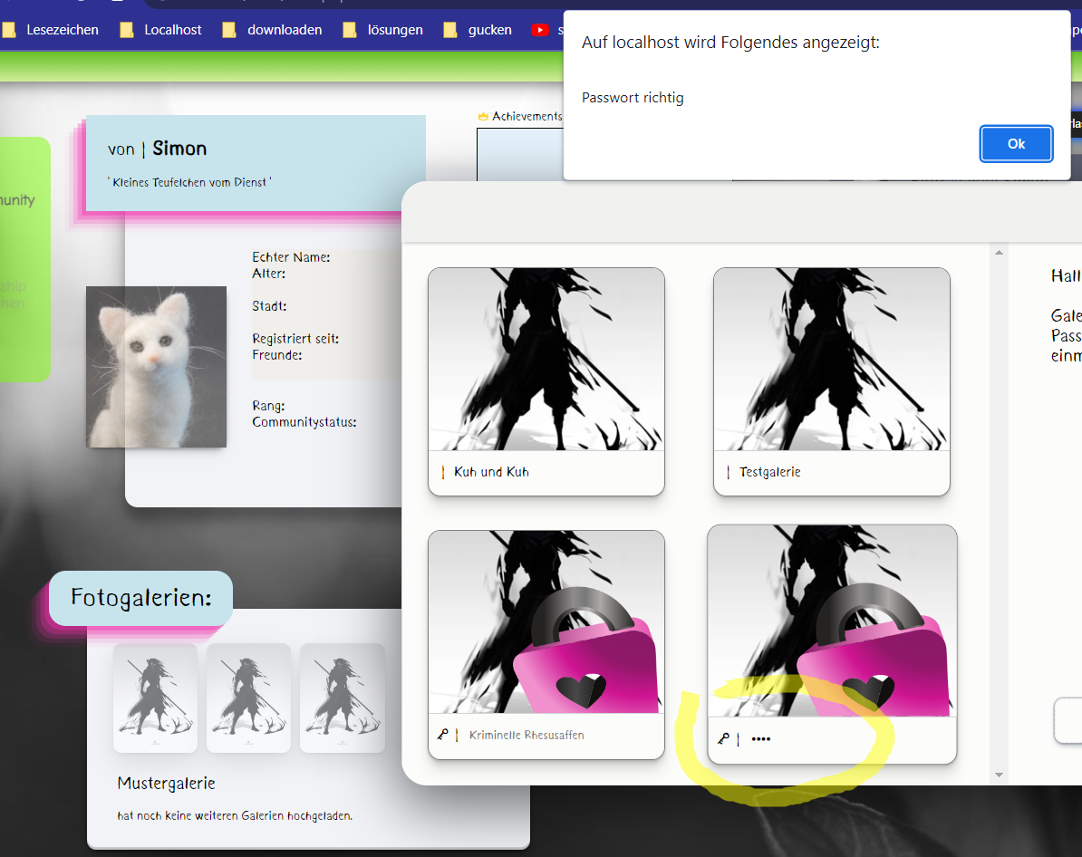

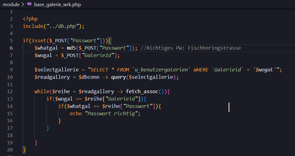

Hallo.

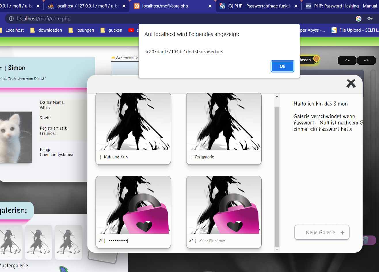

Ich habe eine einfache Funktion geschrieben für ein paar Benutzergalerien mit Passwortgeschützten Fotos. Aus irgendeinem Grund funktioniert die einfachste if / == abfrage nicht. Ich frage das Passwort ab und nach dem 2x aufrufen der Funktion kommt jedesmal das das Passwort stimmen würde, egal was man eingibt.
Siehe Foto
Kann mir einer sagen wo der Fehler liegt?

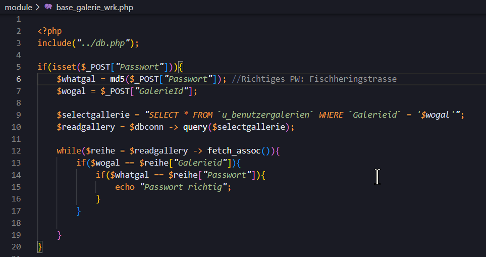

posteden code doch ml bitte in eienr code box, so, dass man ihn kopieren und editieren kann..
Sicher, dass du md5 willst?

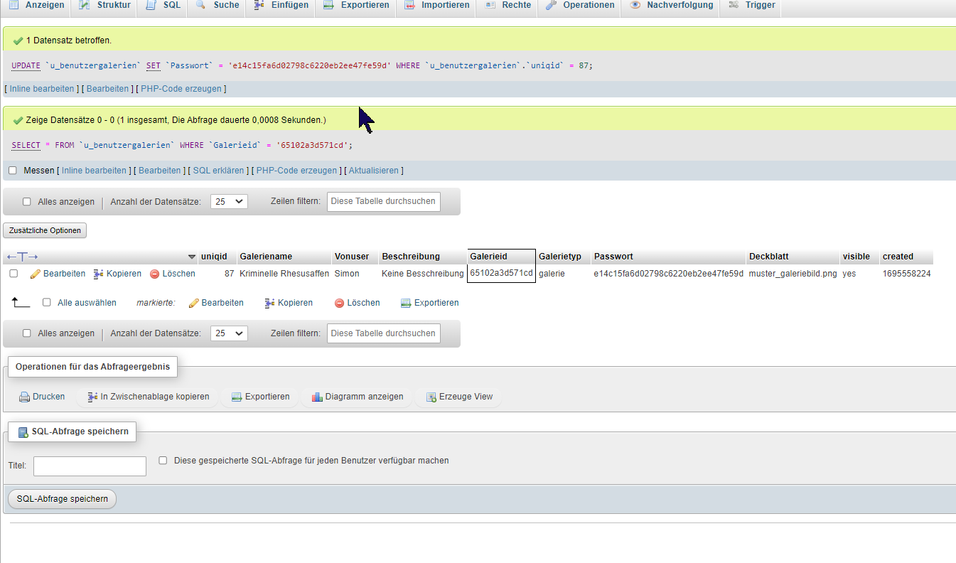

wo und wie wird das PW in die datenbank gelegt? hast du mal ausgegeben, was da verglichen wird?
Was machst du, wenn das "if" nicht matched?
hast du verifiziert, dass die query dir zurueck gibst, was du habenwillst?
du bist mit dem aktuellen code anfallig fuer SQL Injections
Reaktionen: netzgestaltung und kim88
PHP:
Code:
include("../db.php");
if(isset($_POST["Passwort"])){
    $whatgal = md5($_POST["Passwort"]); //Richtiges PW: Fischheringstrasse
    $wogal = $_POST["GalerieId"];
    $selectgallerie = "SELECT * FROM `u_benutzergalerien` WHERE `Galerieid` = '$wogal'";
    $readgallery = $dbconn -> query($selectgallerie);
    while($reihe = $readgallery -> fetch_assoc()){
        if($wogal == $reihe["Galerieid"]){
            if($whatgal == $reihe["Passwort"]){
                echo "Passwort richtig";
JS:
Code:

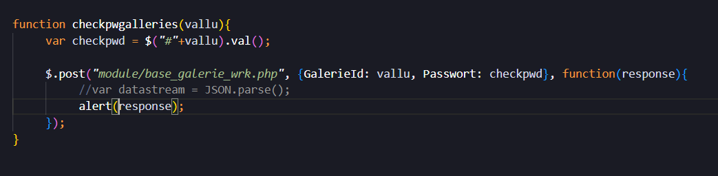

function checkpwgalleries(vallu){
     var checkpwd = $("#"+vallu).val();
     $.post("module/base_galerie_wrk.php", {GalerieId: vallu, Passwort: checkpwd}, function(response){
          //var datastream = JSON.parse();
          alert(response);
In der DB ist ein Hash eines Passworts hinterlegt, das ich vorerst mit einem md5 generator erzeugt habe
Die beiden sind identisch und verglichen.
Bisher hab ich noch kein else statement geplant.
Ich wollte über json 2 Datenfelder zurücksenden an JS. Eines mit der info ob der abgleich erfolg hatte als bool und einmal den HTML Code zurück, falls die abfrage erfolgreich war. In JS wollte ich danach abfragen ob der check erfolgreich war und dort dann 'Passwort falsch' ausgeben oder das HTML für das darstellen der Galerieseite zurücksenden

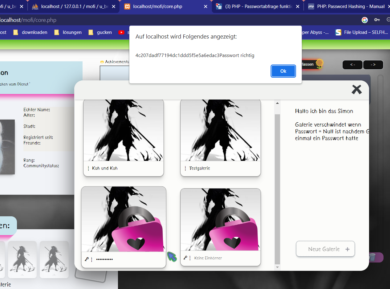

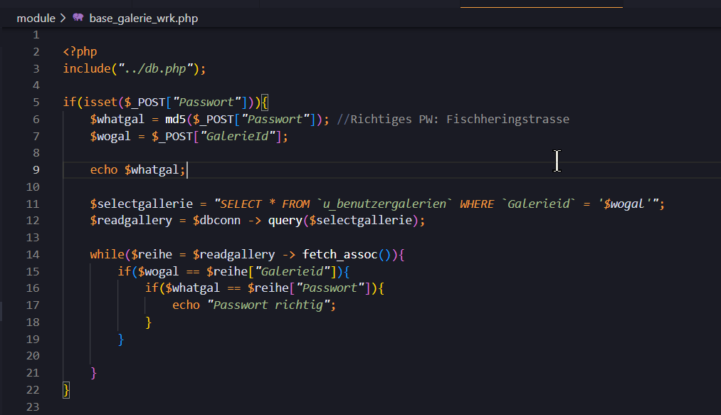

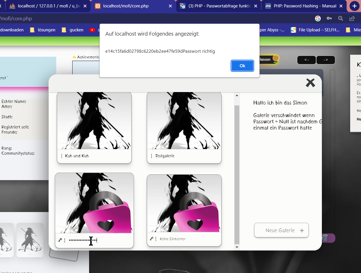

Nachtrag (Das angeforderte Bild :) )

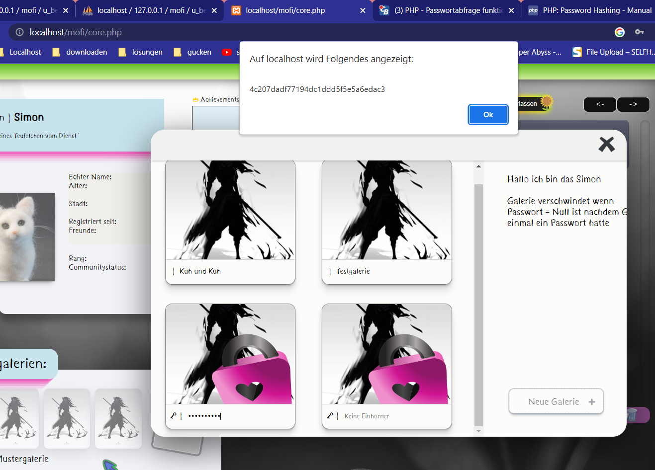

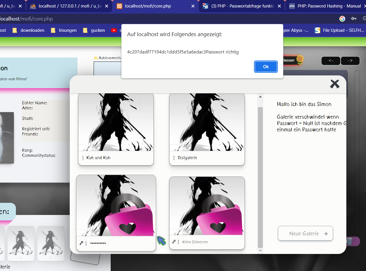

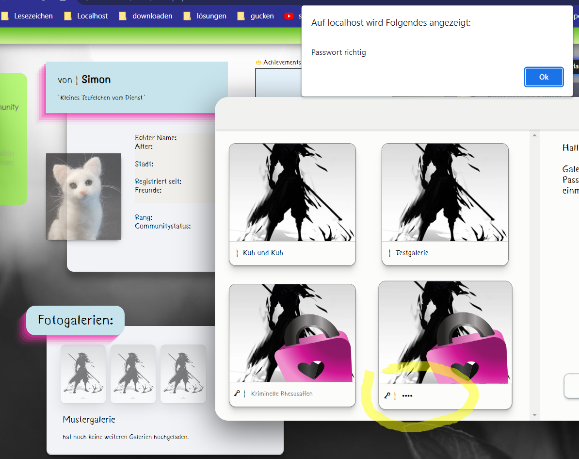

Habe dir 3 Screenshots gemacht...
Habe einmal das richtige Passwort 'Fischhering' und danach 2x 'Wurstsalat' eingegeben. Beim zweiten mal ist auch das korrekt. (?! :D)
Habe auch mal innerhalb der Funktion versucht einfach so zwei strings an der selben stelle zu vergleichen. Das klappt durchgehend wie es soll.
Auch die Abfrage ob die Galerieid mit der aus der DB übereinstimmt erfolgt immer richtig
