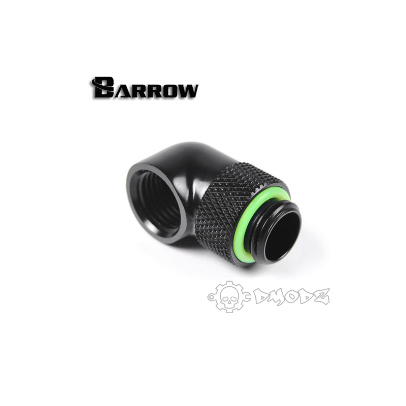

Hatte gut 8 Monate lang Mayhems UV Pastell in meiner Loop bis ich vor einem Monat das Gehäuse gewechselt habe.
Hab beim Wechsel direkt einmal die Blöcke aufgemacht um zu gucken wie schlimm es war, bin positiv überrascht gewesen. Waren nur ein paar dunkle Überreste im CPU-Block drinnen, tippe da aber eher auf Zeug aus dem Radiator.
Die Fittings waren je nach Richtung aber leicht versifft, da haben sich die weißen Partikel an innen an dem grünem Oring festgesetzt. Aber dafür ist der Oring ja da, hat dicht gehalten aber sah recht schleimig aus weil nur die Farb-Partikel hängen geblieben sind. Aber sonst war alles sauber, bei Pumpe & GPU hat sich nichts festgesetzt.
Nur weil ich keine Probleme hatte muss das aber nicht bedeuten das es bei dir auch reibungslos läuft.
Aber das ist eben genau das was dir unter Umständen auch in der CPU & GPU passieren kann, die Partikel die die Flüssigkeit farbig und opak machen setzten sich irgendwo ab.
Musst dir einfach klar sein das diese ganzen Farbpartikel die Probleme verursachen egal wie hyper super duper nano die laut Marketing sind.
Am besten ist es wohl wenn du immer wieder mal auf den Durchfluss guckst (wenn du einen Sensor hast), der zeigt dir noch am ehestem ob irgendwas verstopft ist. Sonst regelmäßig mal ins Gehäuse gucken, setzen sich die Partikel im AGB/Schlauch/Tubes ab, treten Verfärbungen auf und sowas.
