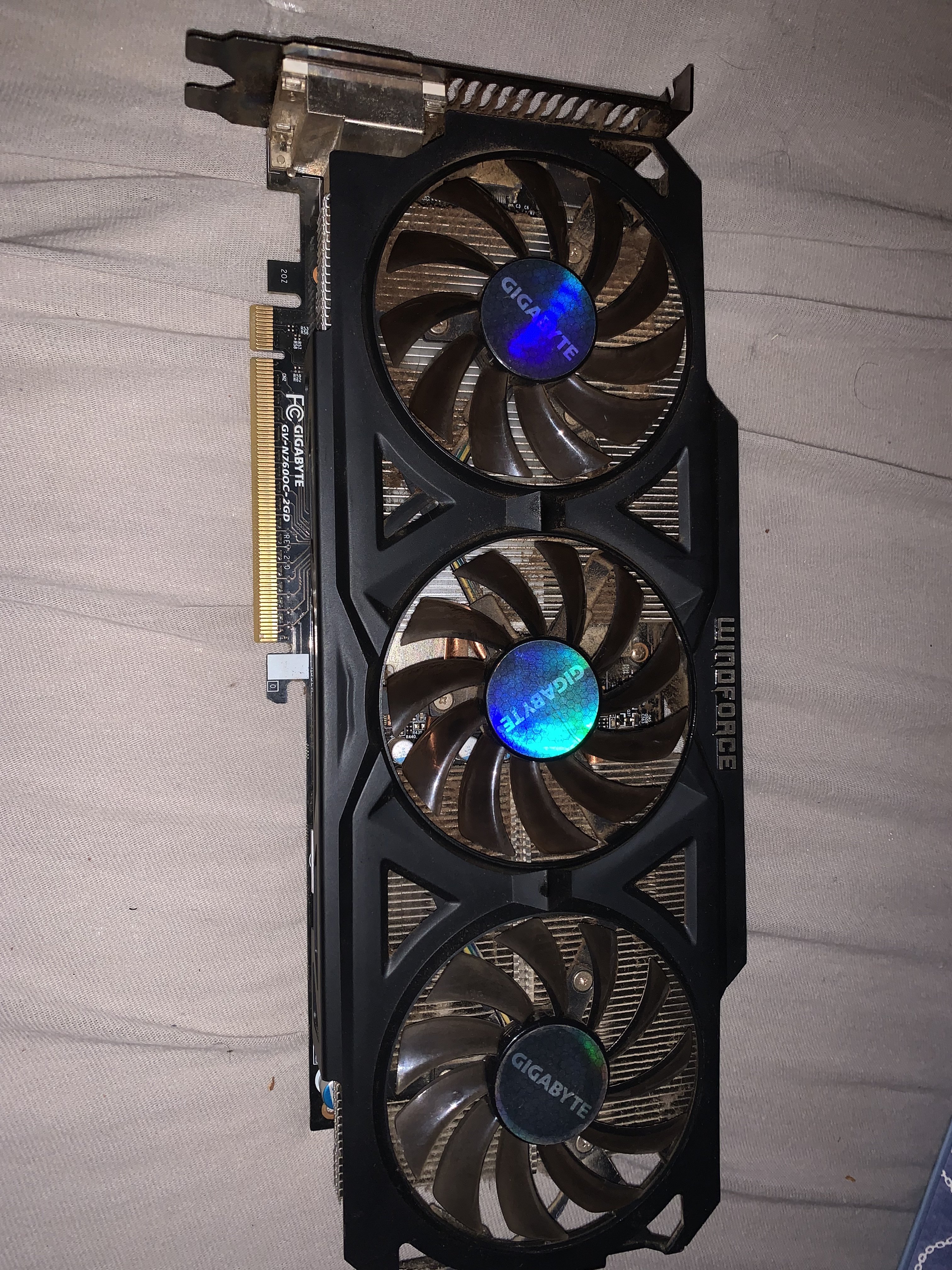

Mein Gaming Pc ist vor ein paar Tagen beim Spielen abgestürzt. Der Bildschirm und die Tastatur/Maus bleiben ohne Stromversorgung. Die Lüfte sind zusätzlich laut. Seit dem wiederholt er dauerhaft einen piepston (einmal lang, zweimal kurz). Habe im Internet gelesen das der Code wohl auf einen Grafikkartenfehler hinweist. Habe dann mal die Grafikkarte rausgeholt und versucht so mindestens ihn zu starten. Bleibt leider unverändert.

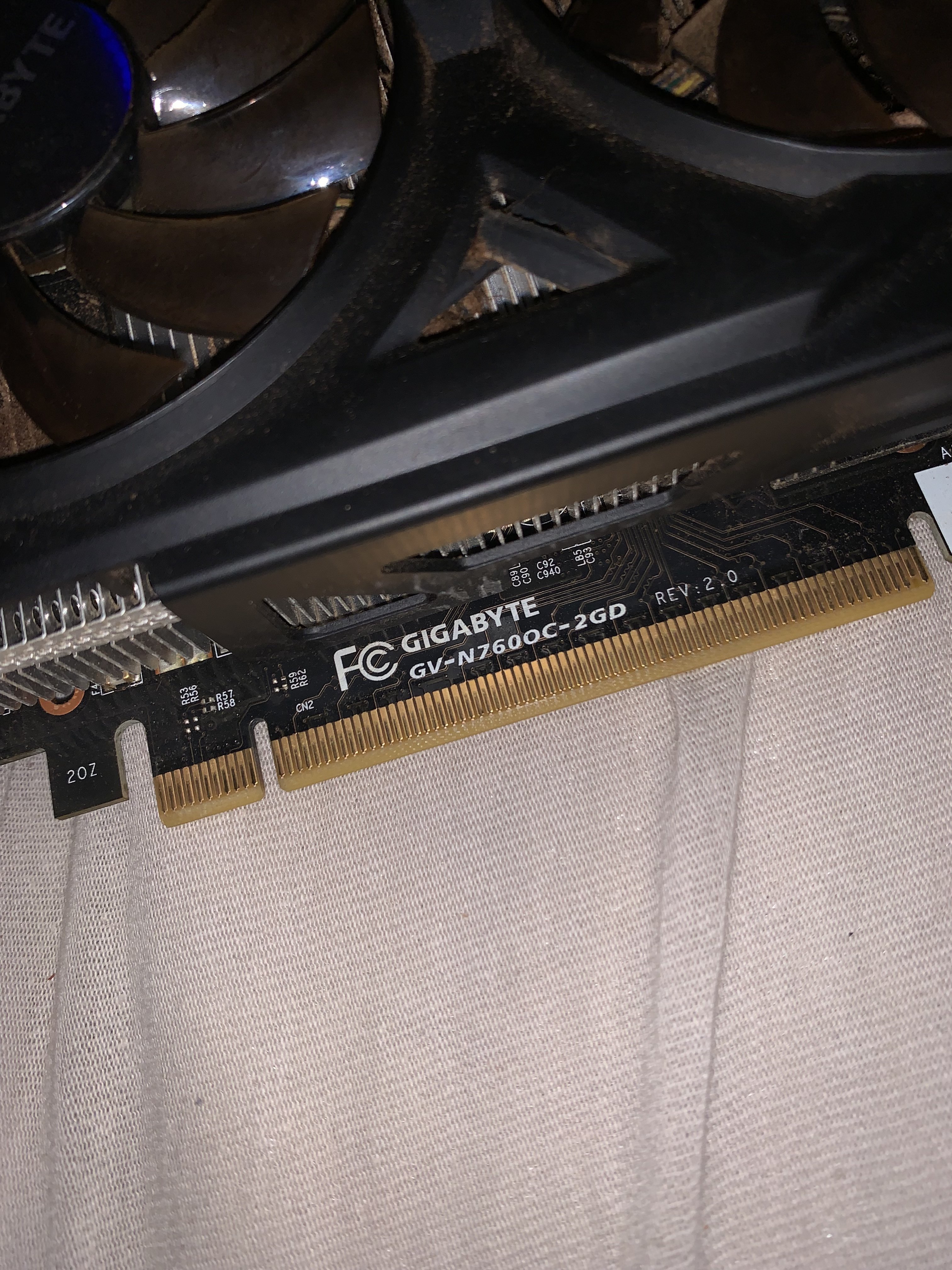

Das einzige was ich weiß ist das meine Grafikkarte: Nivida GeForce GTX 760 heißt falls das irgendwie hilft. Habe nur diese Beschreibung der Ebay Anzeige von damals.

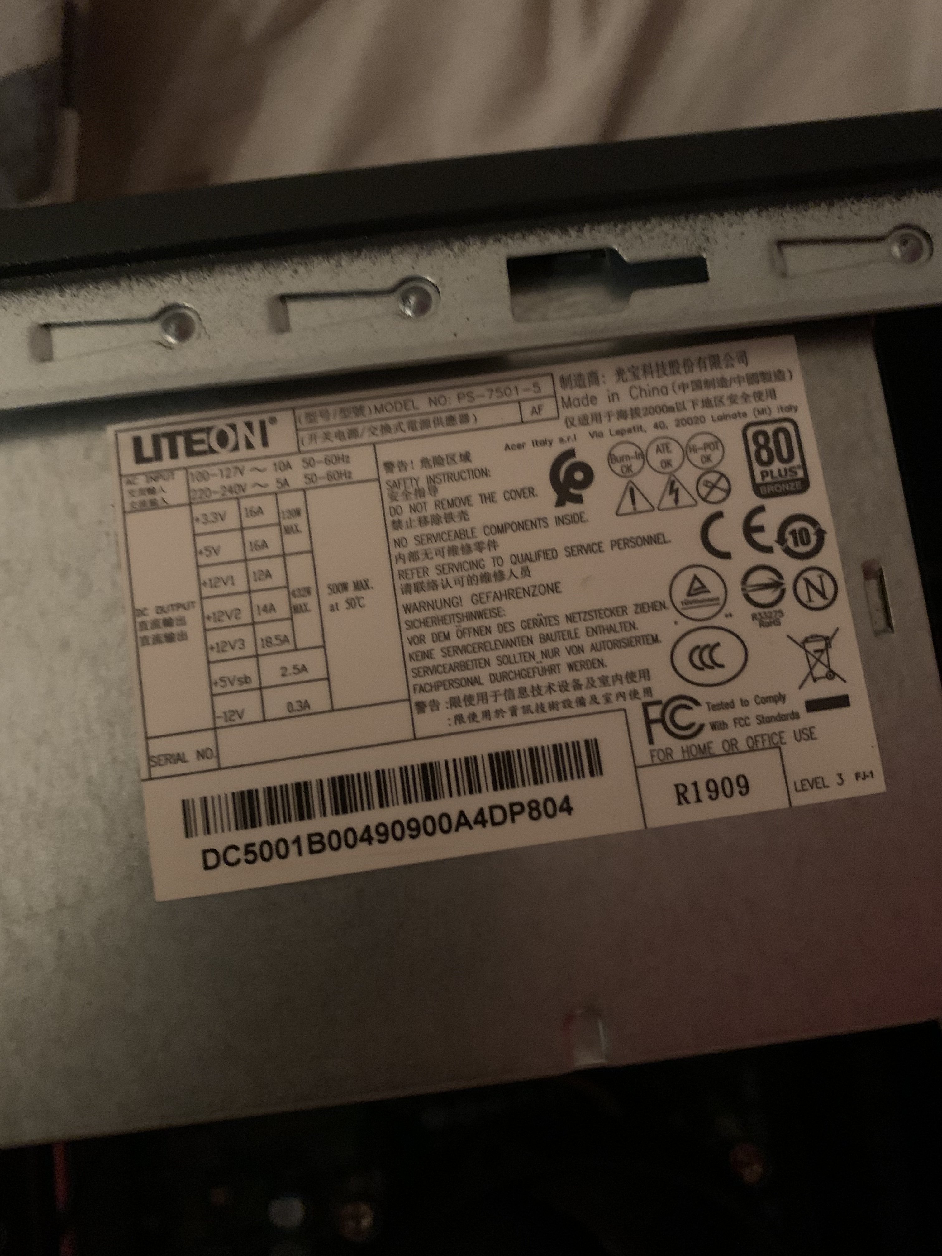

Maus und Monitor...... da wird das Netzteil defekt sein.
BIOS-Reset (CmosClear) mal machen, mit überbrücken der erforderlichen PINs auf dem Mainboard (Handbuch).
System ausschalten (Herunterfahren) und vom Strom trennen hierür.
Wird in dem Fall nix bringen. Dieses plötzliche ist meistens der Tod des NTs oder der Grafikkarte. Da aber der Monitor nicht geht und die Tastatur, denke ich wird es das NT sein.

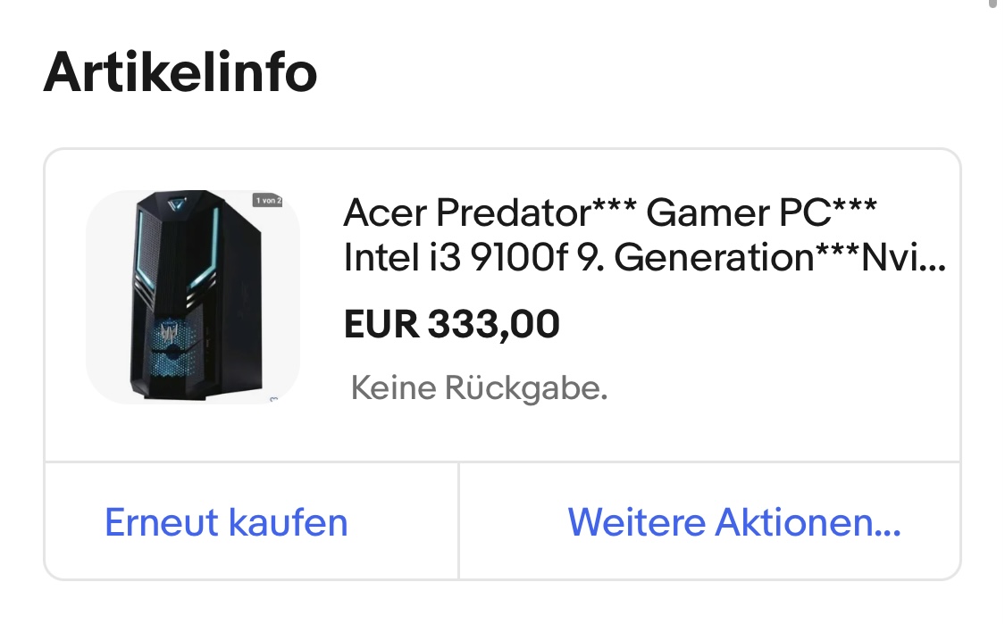

Hab mir den Pc bei EBay gekauft, ist wohl selbst zusammen gebaut gewesen. Daher schwierig. Die Anzeige kann ich "glücklicherweise" natürlich nicht mehr aufrufen😩

Wenn der Rest auch so alt ist, können das natürlich altersbedingte Verschleißerscheinungen sein. Muss man eine Komponente nach der Anderen durchgehen. Vermutlich würde ich mitm Netzteil anfangen.

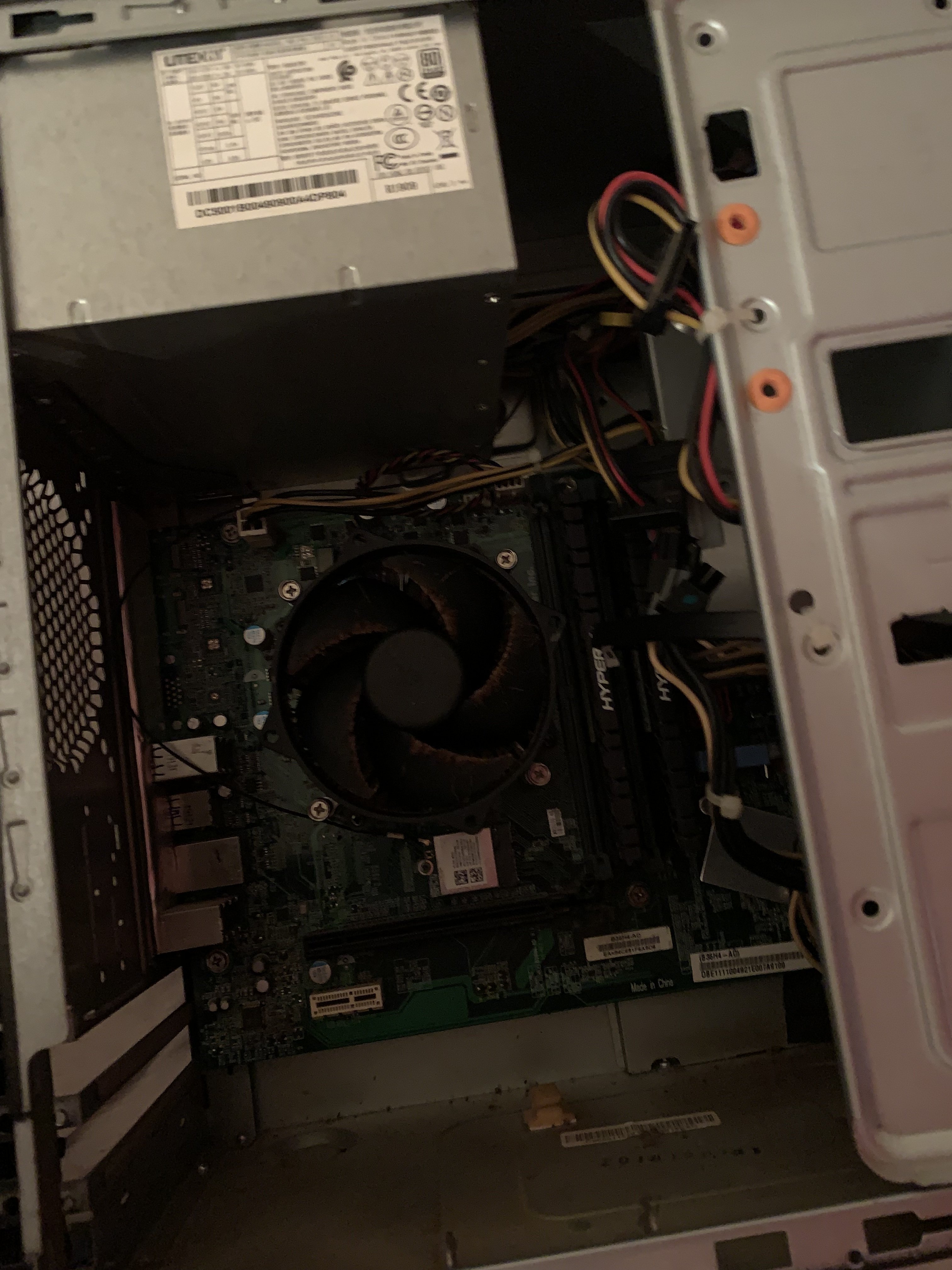

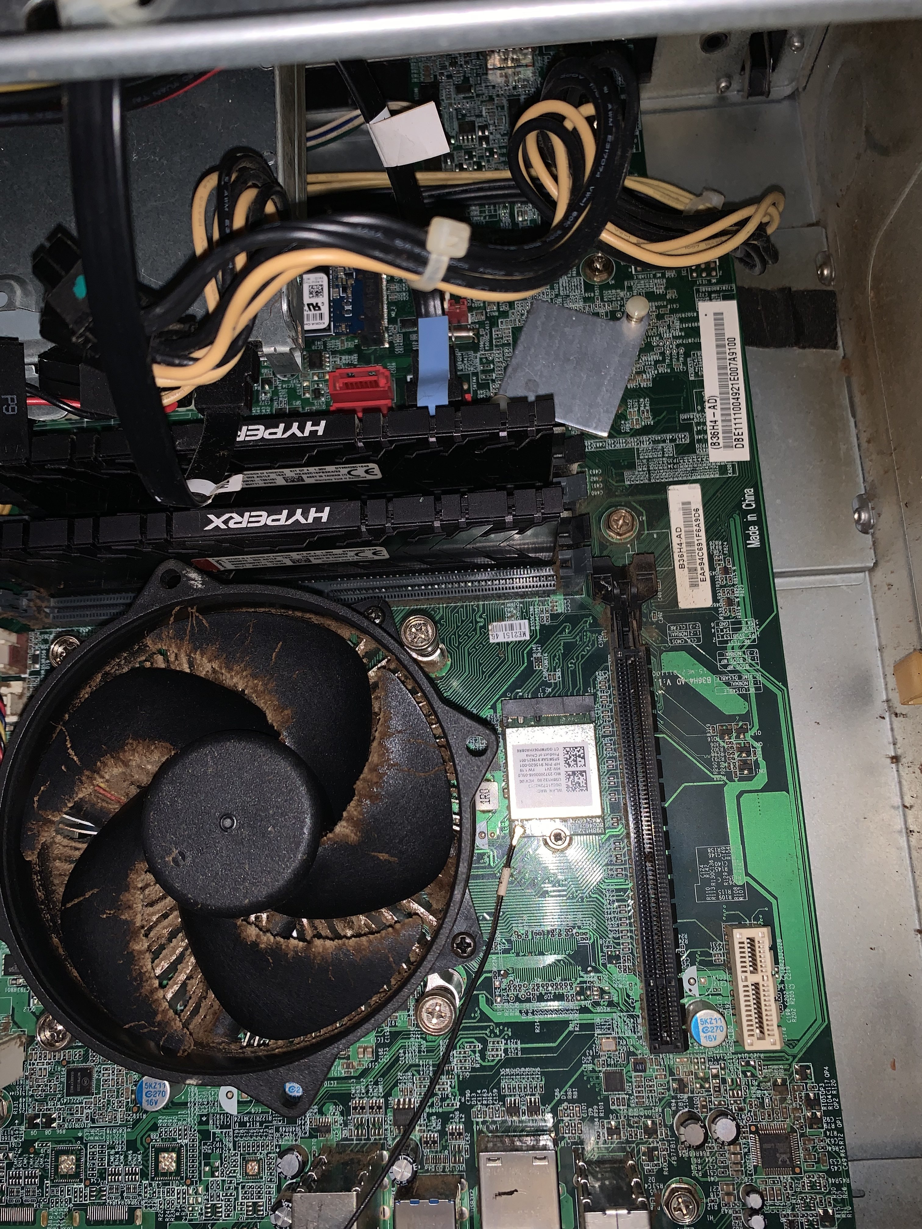

Das ist ein Fertig PC un nicht selbst gebaut. Evtl. befindet sich OEM, also speziell angepasste Hardware, darin. Ich schaue jetzt nicht nach. Wenn dem so ist kann sich eine Reparatur nicht unbedingt lohnen.
Du kannst ihn ja mal öffnen und Fotos einstellen oder mal Google anwerfen. Ich mach jetzt leider ne Fliege, war ein langer Tag. :)
Reaktionen: MrsClassic und redjack1000

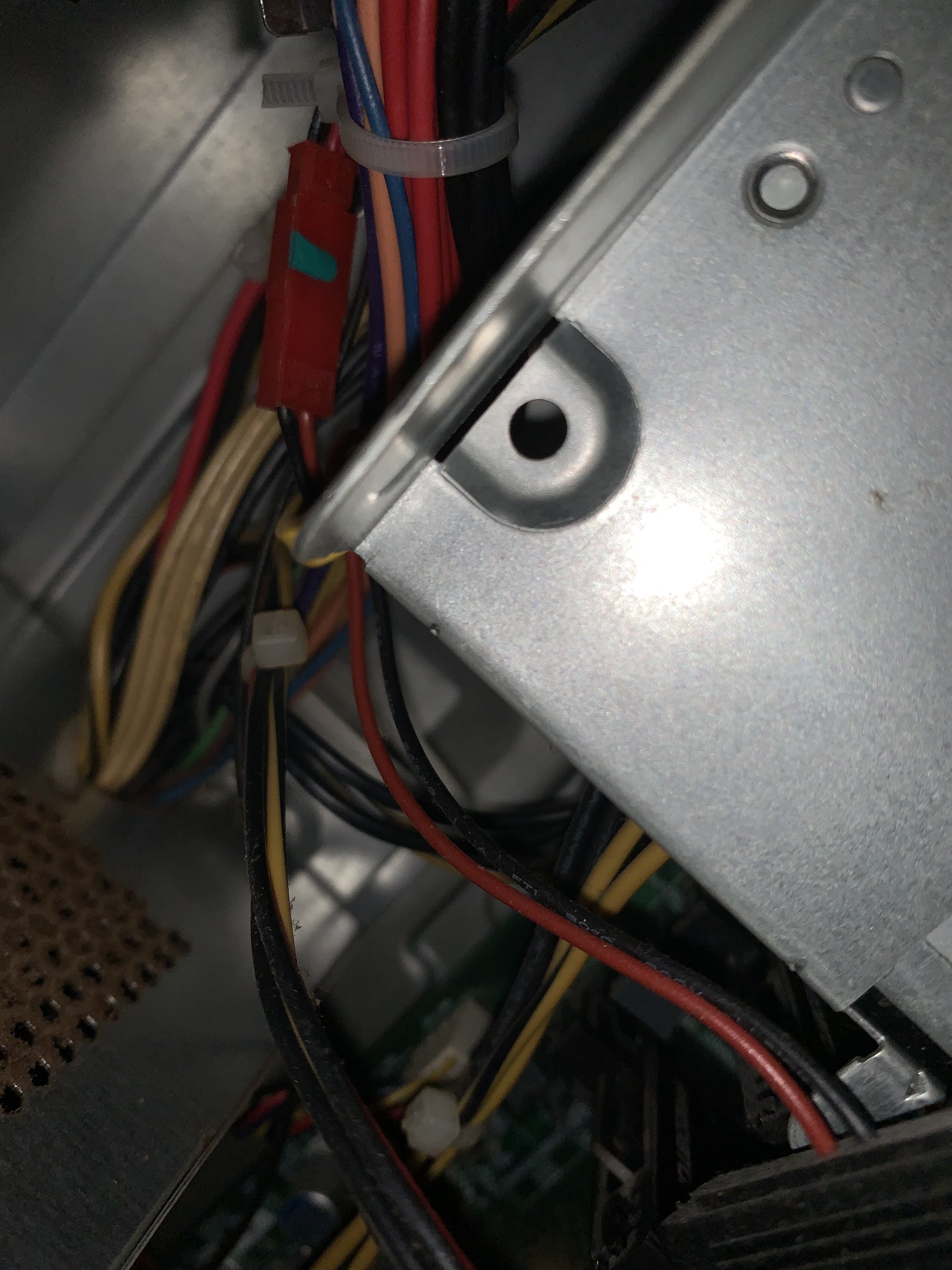

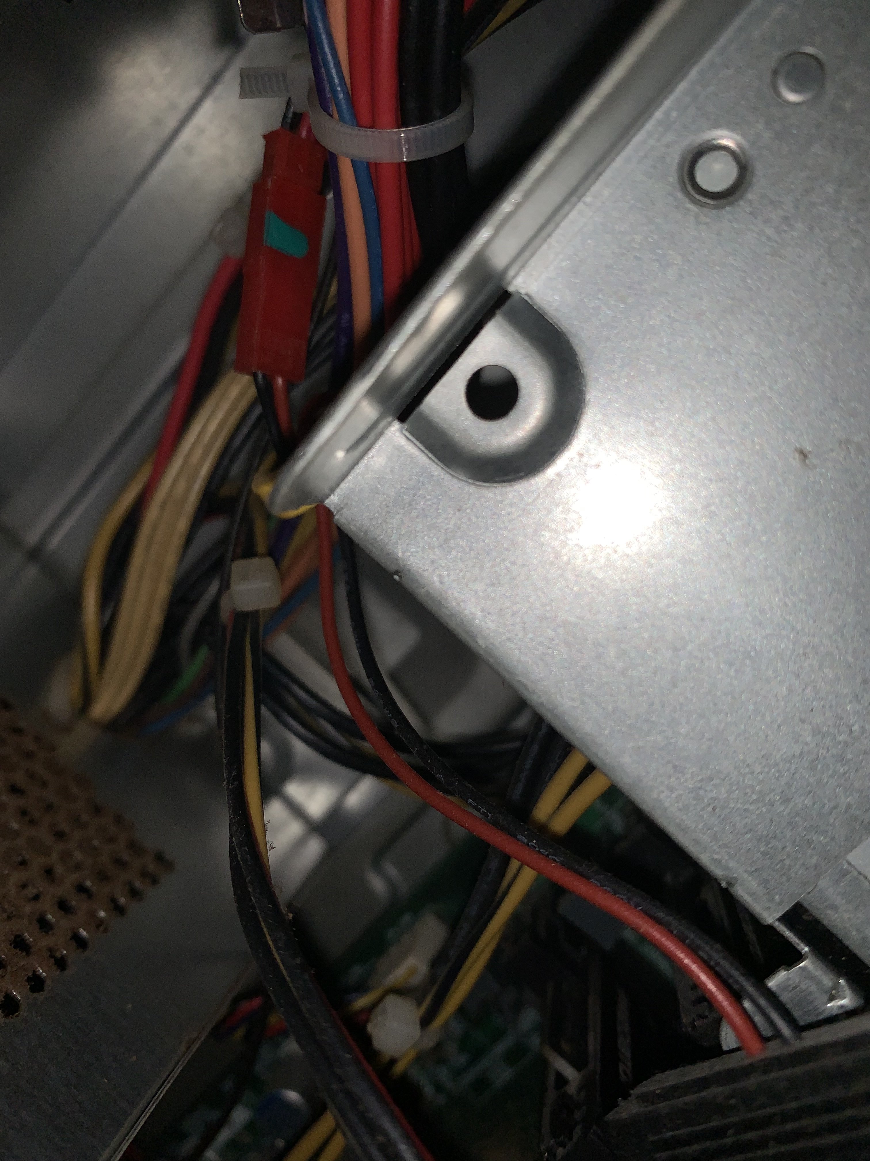

sehe gerade dass deine Kiste ein Spezielles Netzteil besitzt ... oh oh was für ein käse da musst du wohl direkt zu acer gehen und ein neues Netzteil dir von denen holen...

Dann mache ein paar scharfe Bilder vom PC-Inneren und dem Anschlußblech und stelle sie hier ein.
Normalerweise sollte die CPU noch eine interierte Grafikkarte haben.
Wenn das Motherboard einen Grafikanschluß hat, könnte man den testen (GTX 760 komplett abstöpseln und ausbauen).
Eine CR 2032 Batterie würde ich schon mal kaufen und einen BIOS-Reset per Jumper vorschlagen.

wurde die kiste nachträglich vom vorbesitzer verbastelt? ab werk steckt in nem Acer Predator mit nem i3 9100F garantiert keine GTX 760.
der i3 9100F hat keine iGPU.

Danke auf jeden Fall für deine Hilfe! Hab jetzt mal paar Fotos reingestellt.
Hab tatsächlich leider keine Bekannten außer meinen Lebensgefährten der einen pc hat und seine Karte passt natürlich nicht :/
Das kann sehr gut sein. Hab ein paar Fotos vom inneren noch rein gepostet. Der Grafikkartentreiber den ich benutzt hatte war auf jeden Fall der für die gtx 760.
