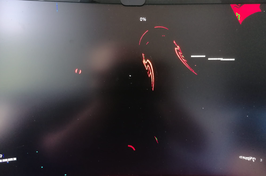

Ich habe seit einiger Zeit Probleme mit meinem selbst zusammengebauten PC. Die Komponentenliste ist als datei angehangen, damit ich nicht irgendwelche Spezifikationen vergesse. Das Problem an sich ist das was im Titel steht. Der PC stürzt regelmäßig ab und gibt vorher einen Blackscreen aus. Außerdem kommt es mehrfach dazu das Spiele sich einfach schließen und ich zurück in den Windows Screen gesetzt werde. Am Häufigsten tritt diese Problem bei den Spielen Overwatch 2, Genshin Impact und Remnant from the ashes. Bei Overwatch 2 tritt jedoch noch ein weiteres Problem auf. Hierbei kommt es vermehrt dazu, dass der PC sich neu startet und vorher "einen Blackscreen mit Artefakten ausgibt" (Bild anbei). Ich habe zunächst angenommen das die Probleme an fehlenden Treibern, an meinem Monitor oder dem Kabel zum Monitor liegt oder an zu warm werdender Hardware. Diese Problemquellen habe ich bereits ausgeschlossen und was zu warme Hardware angeht das Gehäuse mit mer lüftern ausgestattet. Das Problem ist jedoch nicht weg und ich weiß nicht mehr woran es liegen kann. Ich freue mich über jeden Hinweis woran es liegen kann.

Im Idle hast du keine Artefakte?
Nein im Idle habe ich keine Artefakte und auch nur in Overwatch 2. Was die Temperaturen angeht sind sowohl die GPU bei max 60 Grad und die CPU bei max 50 Grad

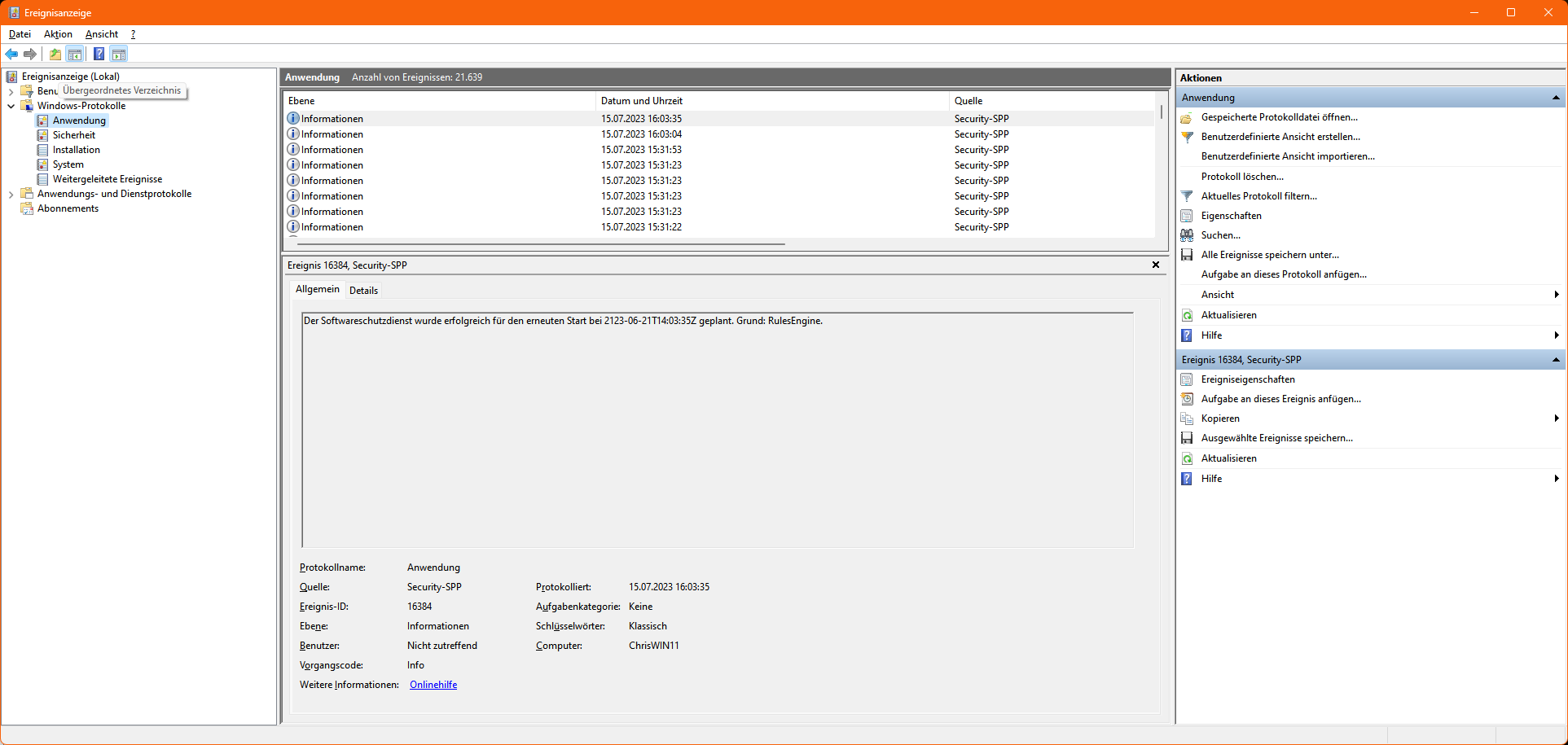

CrazyT schrieb:
Überprüf doch mal ob zumindest per software wie HWinfo z.b. die 3,3v - 5v - 12v in ihren spezifikationen liegen
Da fällt mir noch ein guck mal bitte in die Windows ereignisanzeige auf etwaiige fehler bei Anwendung und System sollten da, theoretisch, fehler auftauchen
In der Ereigniss anzeige sind mehrere Fehler zu finden hilft es einen screenshot davon hier ein zu fügen?

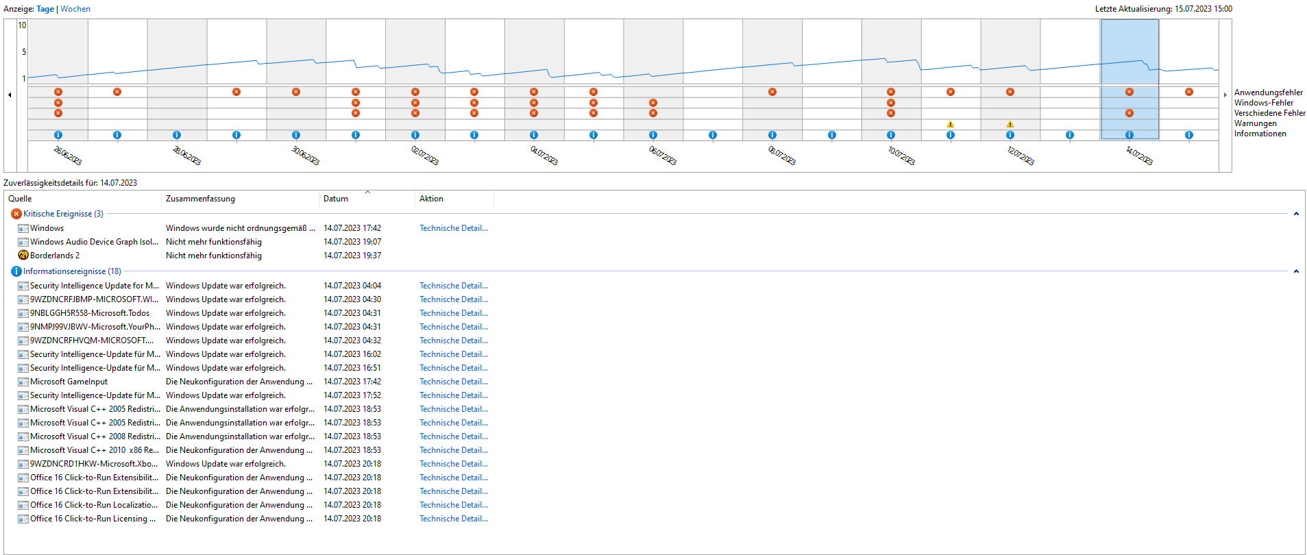

cyberpirate schrieb:
Schau besser mal im Zuverlässigkeitsverlauf. Habe Dir doch oben alles gepostet. Das schon mal abgearbeitet?
Ich bin dabei aber hier schonmal der Zuverlässigkeits verlauf von dem Tag an dem das Bild von den Artefakten ist
Upps sry ich bring Ereignisanzeige und Zuverlässigkeitsverlauf immer durcheinander!
Beide führen aber meistens zum Ziel!
Eddi sagt: sieht echt heftig aus Dein Zuverlässigkeitsverlauf...ohne Dich irgendwie beleidigen zu wollen aber Du weißt was Du machst oder?
habe eigentlich den tag nicht ungewöhnliches gemacht außer zu zocken und die Spiele hatten sich mehrfach geschlossen und ich habe sie erneut gestartet und da sehe ich jetzt nicht so den Fehler, dass ich was groß falschgemacht hätte, aber vielleicht weiß ich es auch nicht besser, aber dafür bin ich hier um mich eines besseren belehren zu lassen:)
Laut der anzeige könnten das aus "entfernter sicht" viele dinge sein:
Netzteil hat was weg, Ram hat probleme, mainboard hat was, ssd hat fehler, windows selbst ist beschädigt eine der unzähligen dinge, da bleibt vorerst nur trial and error

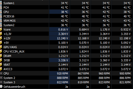

Ich tippe bei diesen Temperaturen und Deinem Board auf die Spannungswandler die keine oder nur kleine Kühler aufweisen, auf ein thermisches Problem.
Mach mal bitte die Seitenwände ab und beobachte die VRM Temperaturen über HWiNFO!
Ja ich weiss, aber mal kurz nachsehen ob die Werte evtl. in HWiNFO angezeigt werden kann nicht schaden!
So hab mal die werte vom motherboard

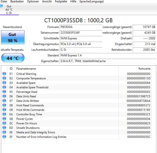

so zur ssd
Sieht von den 3,3V\12V\5V\ Spannungen erstmal ok aus!...geb mal Last drauf und siehe nach was dann passiert!
Hast Du unter Deinem Mainbord in HWiNFO VRM Temperaturen angezeigt?
ist das nicht das was als VRM MOS angezeigt wird also das 5. von oben auf dem Bild?
