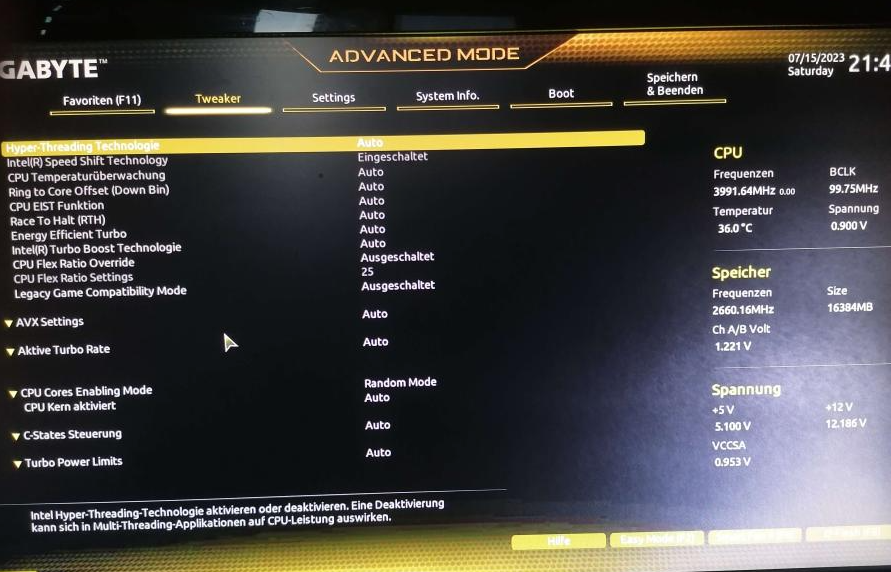

Wie ist der RAM im Bios eingestellt? Hast du da XMP geladen bzw. manuell Parameter eingestellt, oder nie Hand angelegt?
Das System lief seit beginn nicht komplett rund, da dachte ich jedoch, dass es an zu hohen Temperaturen lag, weil so muss ich zugeben das Gehäuse nicht den besten airflow hat und ich zu beginn nur 2 Lüfter plus CPU Lüfter verbaut hatte. zu der zeit lief er auch ziemlich warm. Nachdem ich an der front nachgerüstet habe sind aber die Probleme nicht wirklich weggegangen und ich hatte mich auch schonmal ans Forum gewandt nur konnte mir nicht geholfen werden, weil ich keine Bilder von den Problemen machen konnte.
Am RAM im Bios wurde nichts verändert und ich werde auch gleich noch nachsehen wie es aussieht und ein Bild davon nachreichen.
So hiermit die ergenzung mit dem Bios bild
4. Punkt auf deinem BIOS Bild: aktiviere dort mal testweise ein Profil bei XMP. Speichern nicht vergessen. Und mache nochmal einen Belastungstest.

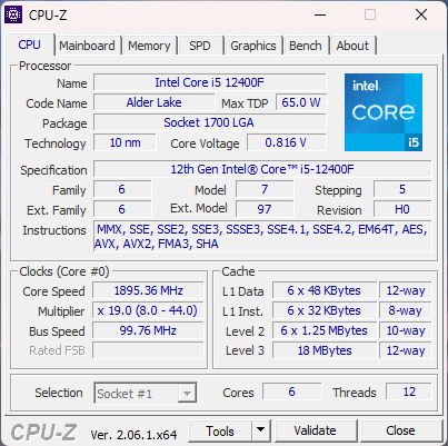

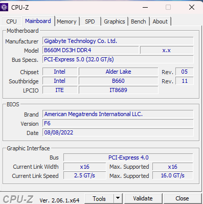

Mach mal bitte CPU-Z Screenshots von allen Tabs damit man sieht was Sache ist!

hey kurze frage kann mit dem begriff leider nichts anfangen, was ist mit CPU-Z screenshots gemeint?
hey hab leider kein XMP gefunden oder heißt das bei mir irgendwie komisch?
Das ist bei mir unter dem punkt erweiterte cpu Einstellungen

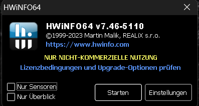

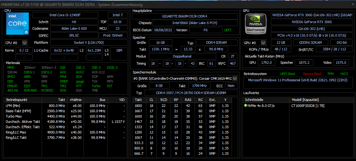

Bei HWINFO mal die Zusammenfassung posten.
Kein Kreuz in den Feldern und starten:
Sind dort immer die gleichen Fehler drin?
Dann mal mitteilen welche das sind.

danke für die präzise Erklärung so mag ich sie :) wusste nicht das CPU-Z ein Programm ist
ich gehe mal davon aus das ich den Reiter about nicht als screenshot benötigt wird
Bei memory ist mir aufgefalle, das die "uncore Frequency" zwischen unter 700MHz und 3790 MHz hin und her geht. Außerdem unter dem CPU Reiter wechselt der Core speed zwischen ca 1000MHz und ca 4200Mhz ich weiß nicht ob das normal ist aber ich dachte ich erwähne es mal. Hierzu vielleicht im Hintergrund läuft ein bewegtes wallpaper falls die ausschläge daran liegen.
Hast du das XMP Profil gefunden? Müritzer hat dir einen Ausschnitt aus deinem Bild hochgeladen, wie der Punkt ausgeschrieben heißt. Dort auf "Ausgeschaltet" gehen und Profil 1 auswählen. Dann speichern und beenden.

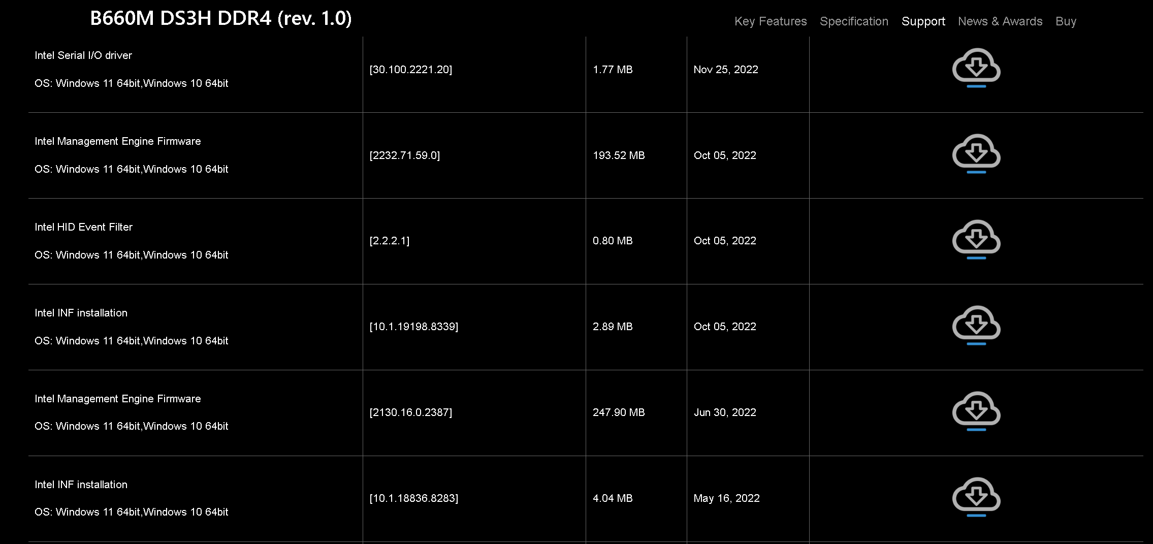

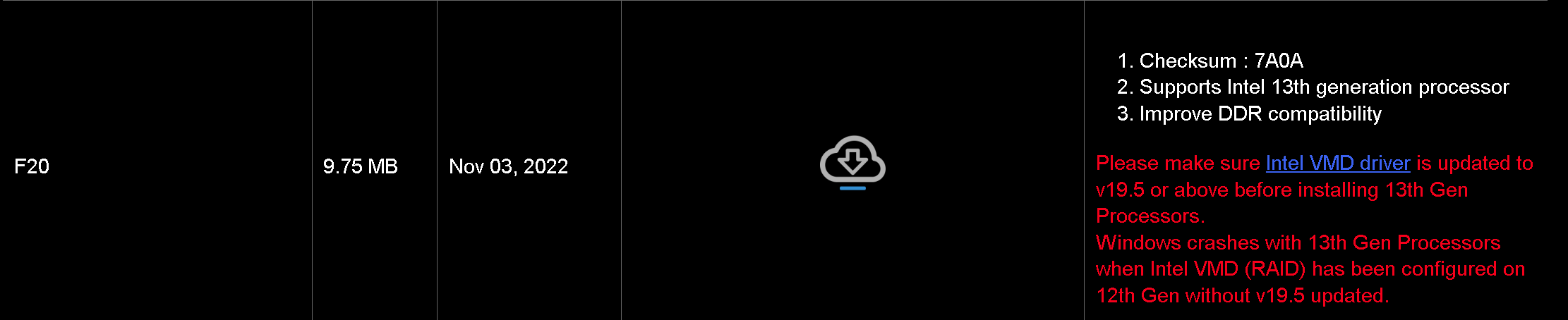

Mal ein DIOS Update machen, deins ist schon sehr alt.
https://www.gigabyte.com/Motherboard/B660M-DS3H-DDR4-rev-10/support#support-dl-bios
Falls das Update durchgeführt wird, immer nach Handbuch, dann erst dieses BIOS UND VORHER den
Intel Treiber installieren!
Zum runterladen einfach auf die blaue Schrift ( Intel VMD driver )klicken.

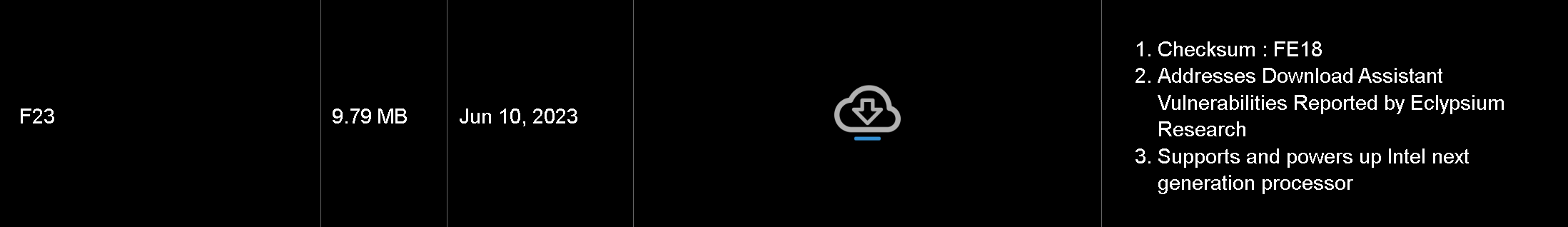

Das ist das neuste BIOS, das installieren damit auch die Sicherheitslücken geschlossen werden.
Für dich aber interessant weil die eine 3060 hast ist das vorhergehende BIOS:

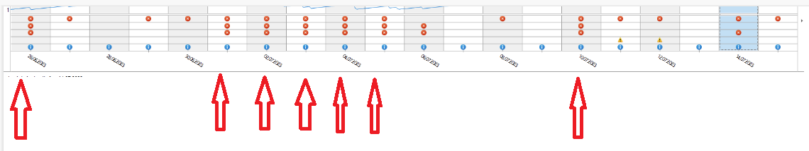

Sind dort Fehler drin?
1. Die zusammenfassung
2. was meinst du genau mit Chipsatz ist installiert? Sorry falls die frage dämlich ist
3. Ergänzung der Fehler aus der Zuverlässigkeitsüberwachung folgt in kürze
@WilloX1980: mir scheint dir steigt das Wetter zu Kopf. Gab es hier irgendwo beleidigungen oder unkonstruktive Vorschläge? Du liest mehr raus als hier wirklich geschrieben wurde. Also alles ganz gechillt. Wir atmen alle durch die Hose ;)
Mist hatte ich übersehen danke für den Hinweis und danke auch an Müritzer fürs ausschreiben. wird sofort getestet

XMP wurde gerade getestet ...naja war ne schöne Idee aber dann hat er gar nicht mehr gebootet. Trotzdem natürlich vielen lieben Dank

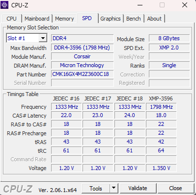

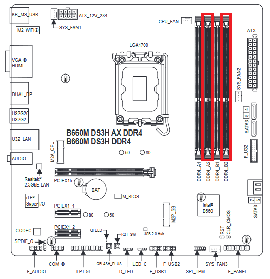

Stecken die beiden RAM Riegel in Slot DDR4_A2 und DDR4_B2 (sind die beiden grauen)? Ich frage, weil CPU-Z das SPD aus Slot 1 ausliest. Das wird Slot DDR4_ A1 sein.
