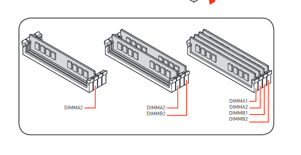

NicolaiDGZ schrieb:
Probiert habe ich schon den PC mit einzelnen RAM-Riegeln zu starten ..
Hier jedenfalls auch die empfohlenen Slots nutzen.
Bei zwei Modulen, "Dimm_A2" und "Dimm_B2",
bei nur einem Modul "Dimm_A2".
Das ist durchaus wichtig zu beachten.
MSI B550M PRO-VDH Wifi
Danke, das wusste ich nicht habe es aber "versehentlich" richtig gemacht.
