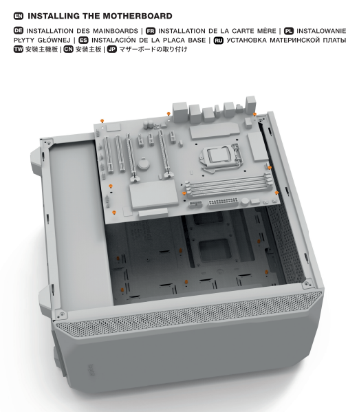

Da auch das Gehäuse neu ist, hast Du die Abstandshalter fürs Mainboard auch nur da wo sie hingehören ?
Wenn nicht kann dadurch das Mainboard beschädigt werden oder ein Kurzschluss erzeugt werden.
Ja, Mainboard sitzt normal auf den vom Case schon installierten Abstandshaltern. Berührt somit nicht mit irgendwelchen Kontakten auf der Rückseite etwas anderes.

Du schreibst, "die schon installierten Abstandshalter" im Case. Das heißt nicht, dass das Mainboard auch direkt passt. Hast du kontrolliert, dass alles Schrauben auch passen und nichts irgendwo doppelt ist?

Da ich ein kleineres Mainboard habe als auf der Graphik, sitz meins auf den oberen 5 orange dargestellten Abstandshältern. Es hat überall einen Abstand von der Backplate von ca. einem halbem Centimeter.

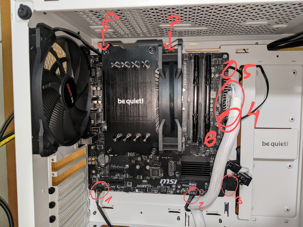

Hier schonmal das Bild, ohne Graka sieht's natürlich erstmal leer aus. Versteckt sind HDD, SSD und PSU, wobei die Festblatten aktuell ausgesteckt sind (außer M.2 natürlich).
1.) Audio für Front
2.) Power Button
3.) USB für Front
4.) Mainboard Strom
5.) Case Fan
6.) Case Fan
7.) CPU Fan
8.) CPU Power

Wo sind denn die ganzen Frontpanel-Anschlüsse? Power-Button hat doch keine 8 "Leitungen". Reset, HDD, Power-LED, Power Button usw, ist das korrekt angeschlossen?
Also mindestens 1 Schraube ist nicht in einem Abstandshalter, wenn ich das richtig sehe. Auch bei einem kleinen Board, müssen alle Abstandshalter an der korrekten Stelle sein. Das ist bei dir nicht, denn wäre es so, würde man die Gewindeschraube sehen. ich kann mir vorstellen, dass das Board irgendwo aufliegt.
Reaktionen: Blende Up und CerealKiller
Das Case hat kein Reset Button, bei 4.) sind nur 4 PINs besetzt. Zwei für BTN +/- und zwei für POWER LED +/-. Mit HDD meinst du eine Status LED für die HDD? Hat das Case auch nicht. Hab mich an die Dokumentation des Boards gehalten und Power Button + LED + USB Ports an der Front funktionieren.

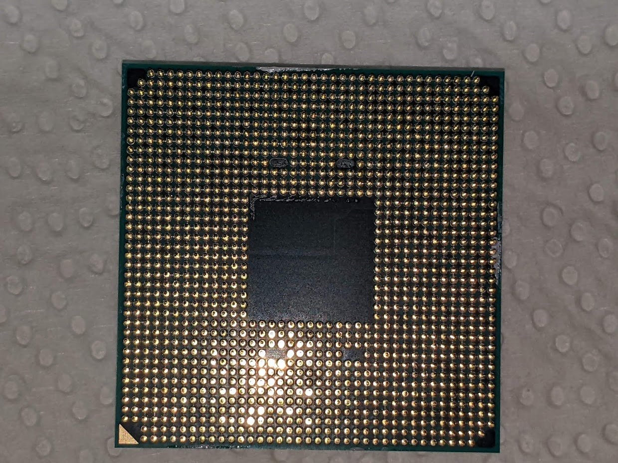

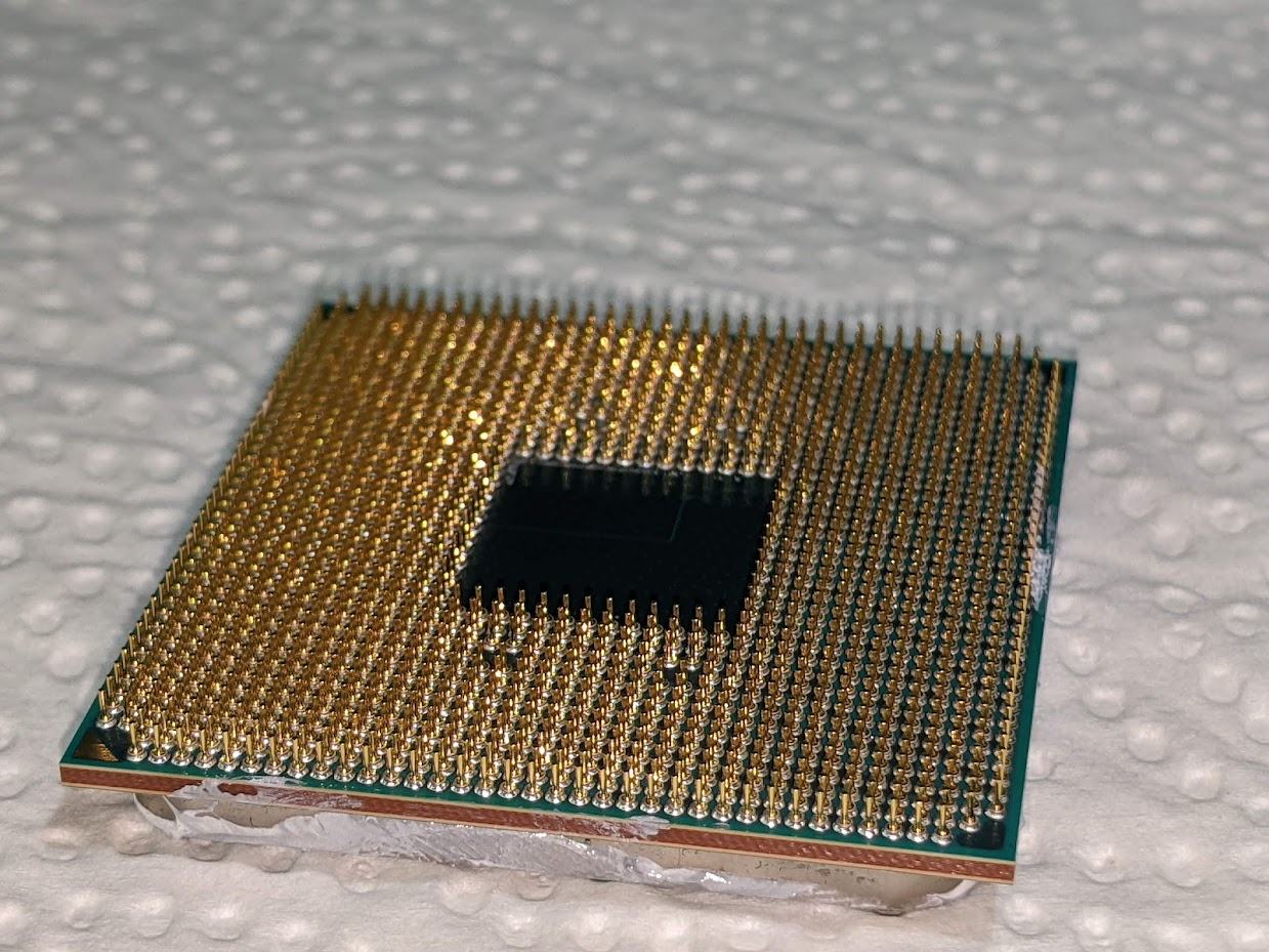

CPU sieht auch gut aus, ich sehe keine verbogenen Pins, hab mal Fotos gemacht, ist aber darauf schwer zu erkennen. Leider beim Ausbau gerade etwas Paste verschmiert, das mach ich vor dem einbau kurz sauber.

Ich würde das Board nochmal komplett aus dem Gehäuse nehmen, dann alle Abstandshalter rausschrauben und nur dort wieder welche reinschrauben wo das Board auch die entsprechenden Löcher hat.

Schraube bitte mal das MB aus der BQ und kontrolliere die Abstandshalter. Wenn du keine herausgedreht hast, dann stimmt da was definiv nicht. Das ist alles genormt. Da wo Abstandshalter hinmüssen, passen sie auch hin, egal ob ATX, oder mATX.
