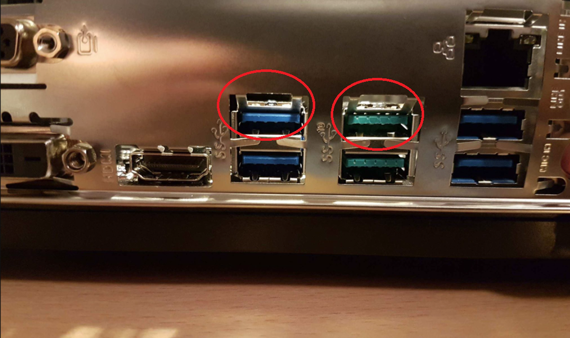

Das wird sich komisch anhören aber kontrolliere bitte mal die I/O Blende.
Nicht das sich eine dieser Nasen ( Klammern ) in einen Anschluss gefummelt haben beim Einbau des MB.
Das kann dann zu einem Kurzschluss führen wenn das Board z. b. auf die USB Anschlüsse zugreifen will.
Es gab da schon ein paar mal Probleme.
