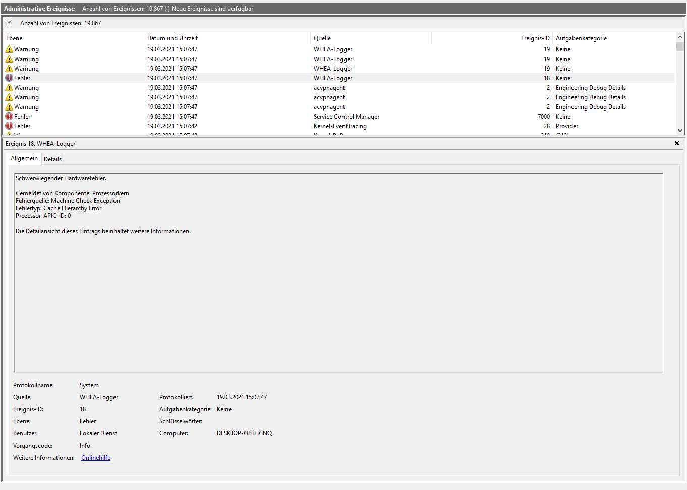

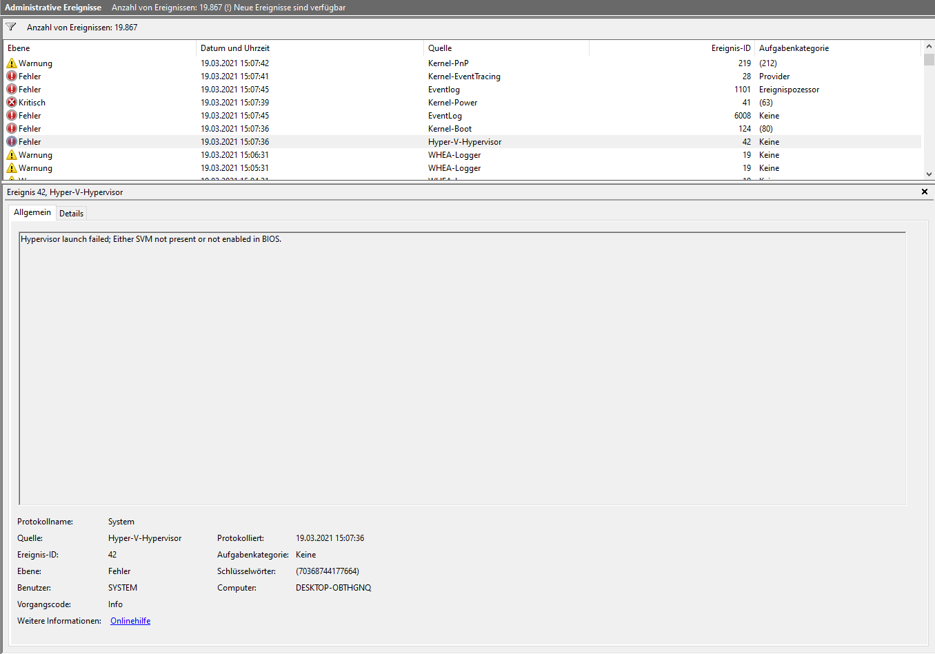

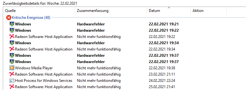

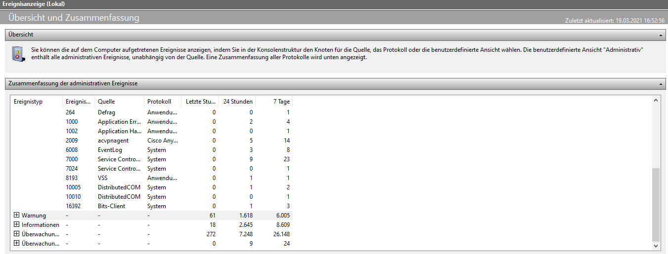

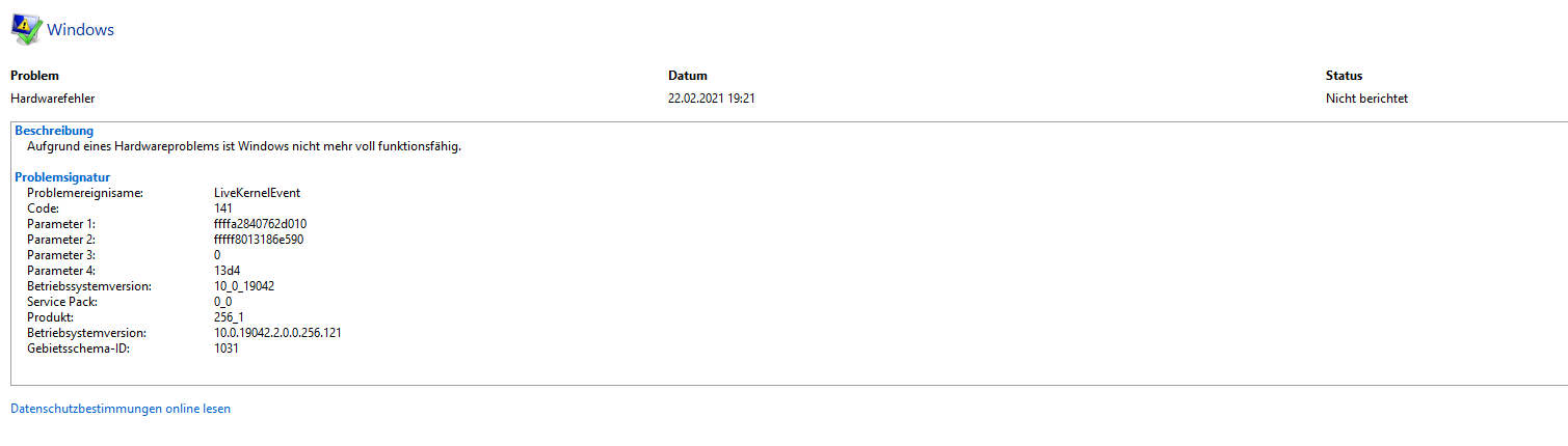

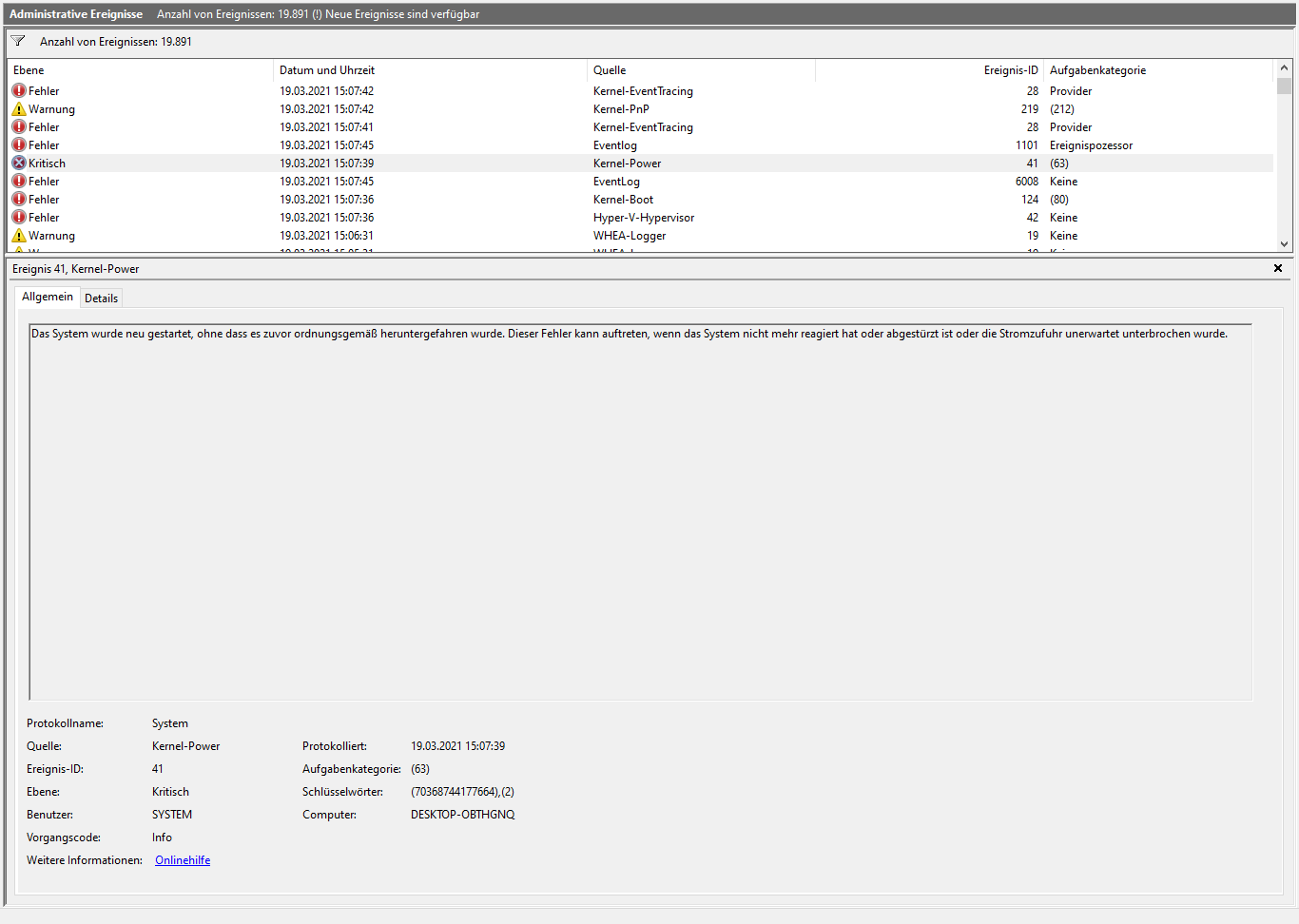

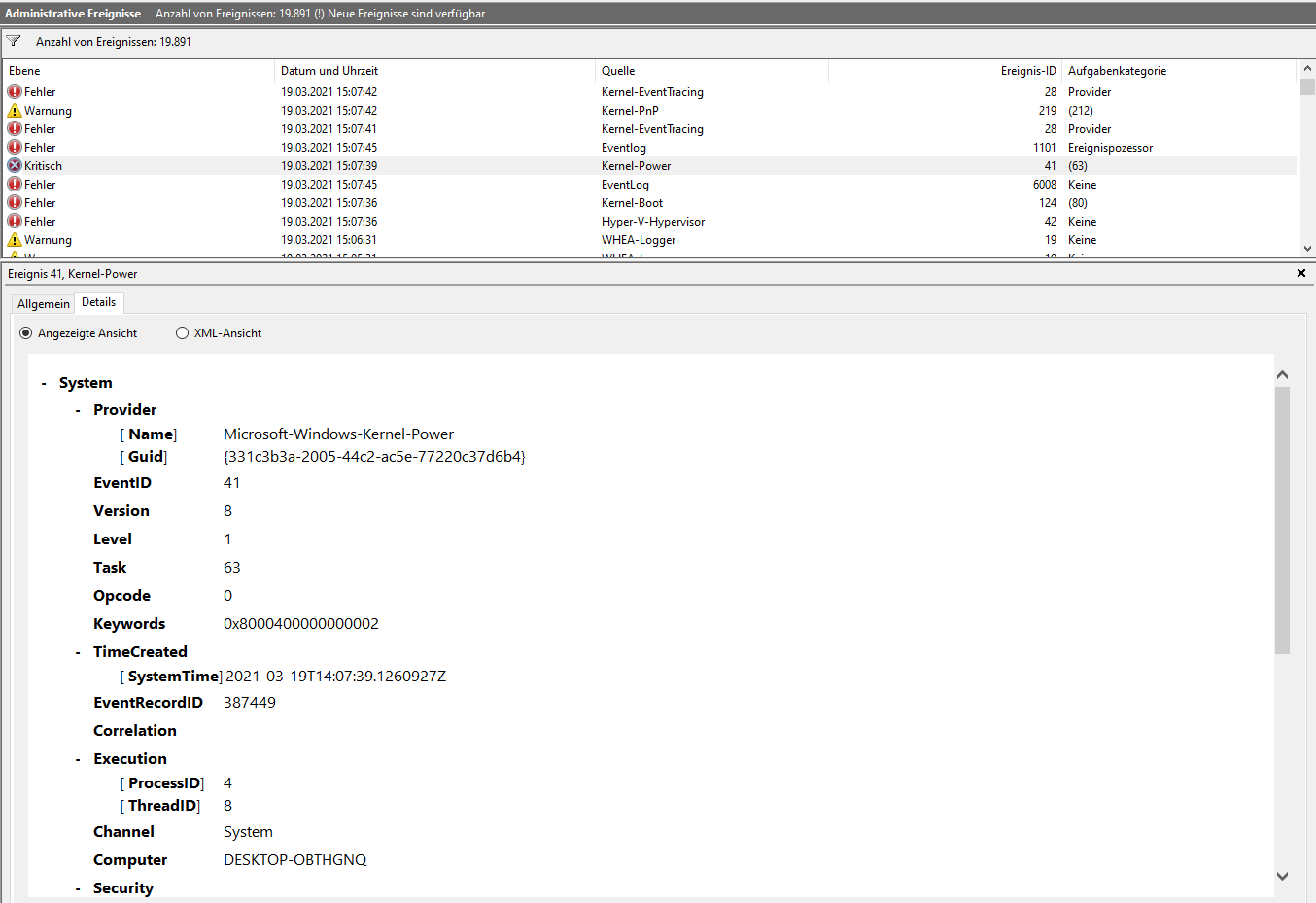

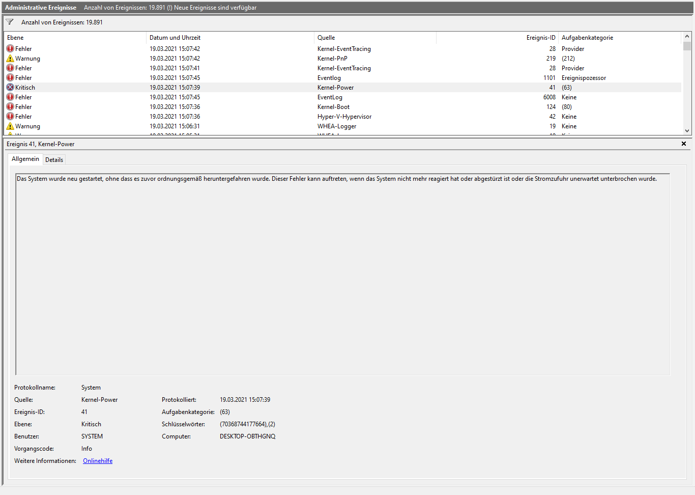

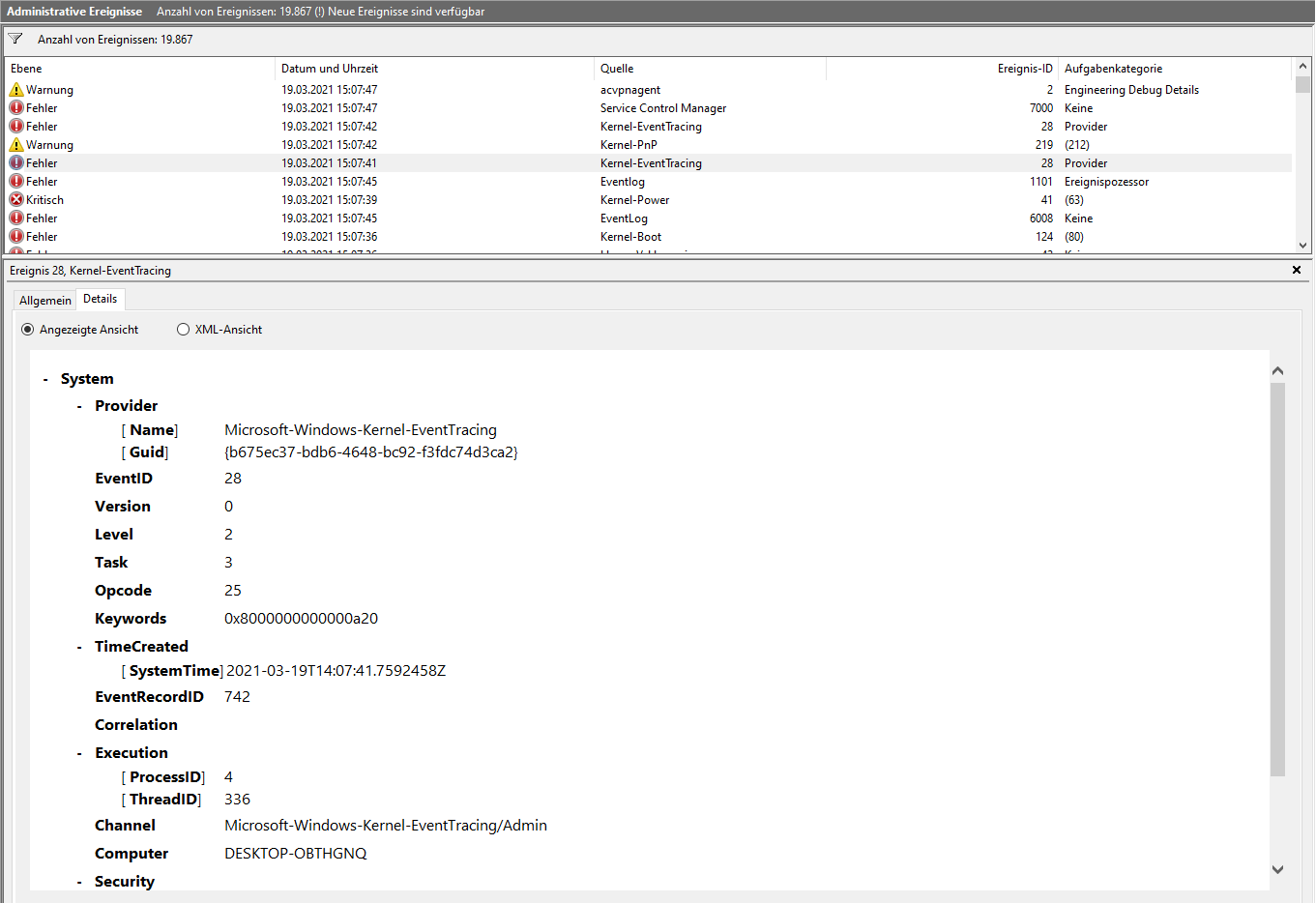

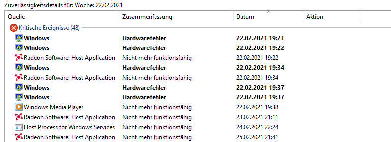

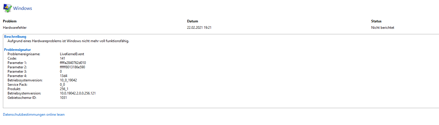

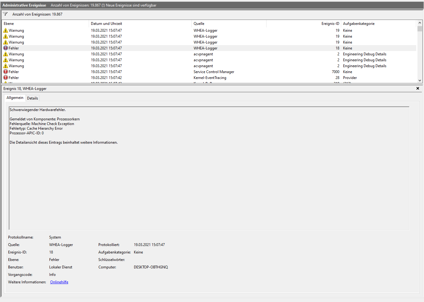

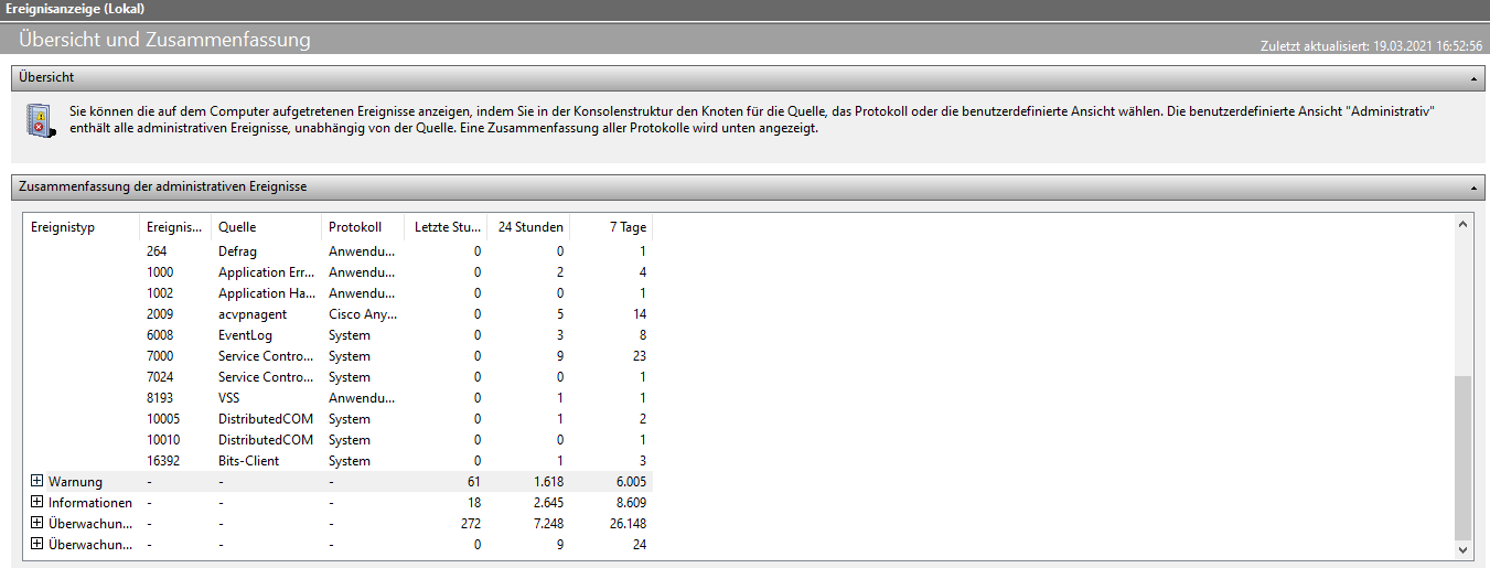

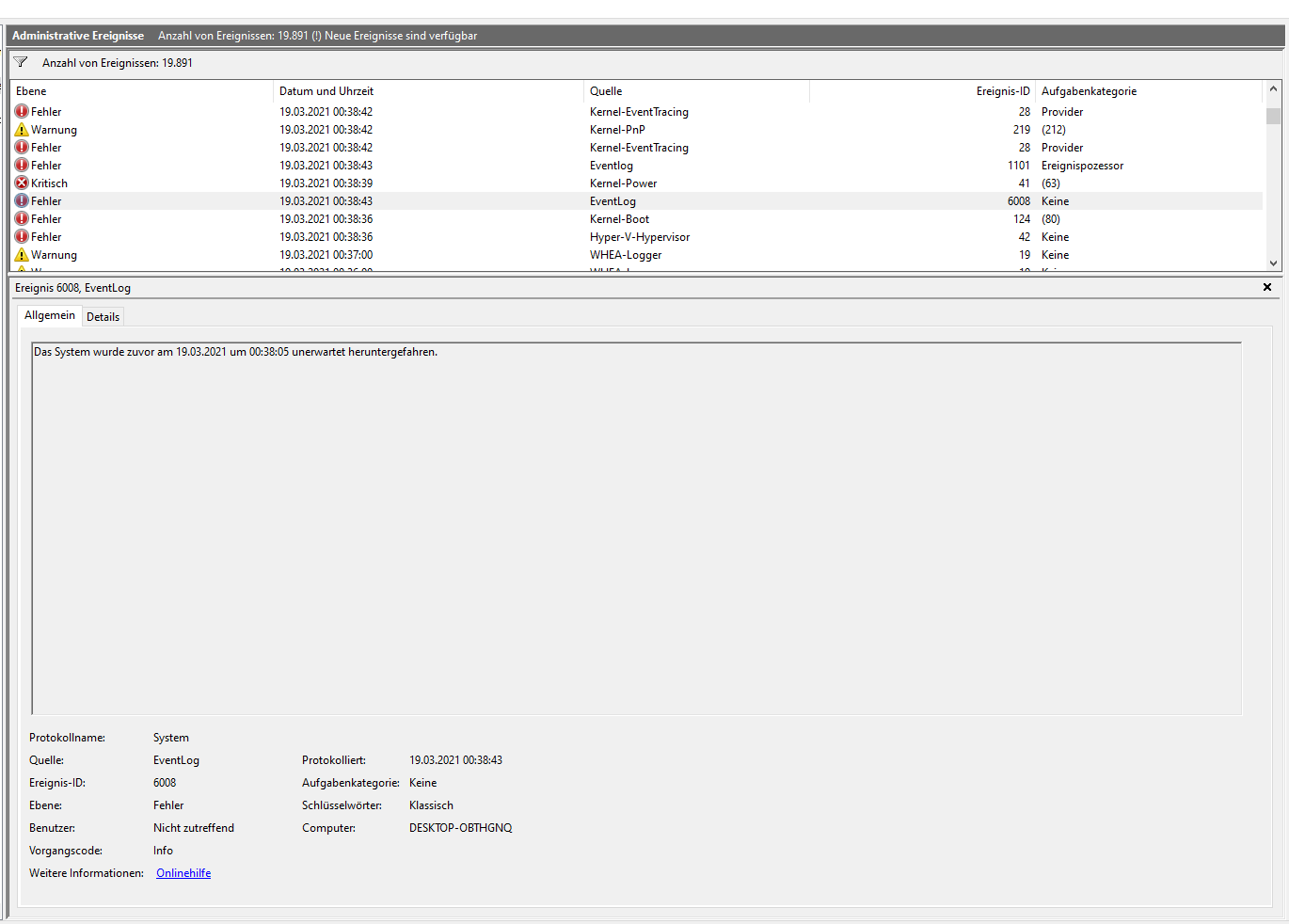

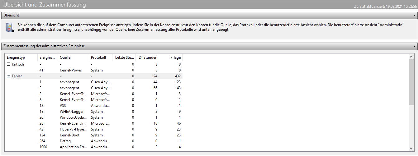

Liebe Leute, der @cartridge_case hat noch gefragt, ob ich die Ereignisanzeige betrachtet habe. Du bist einfach großartig @cartridge_case. Das hab ich total vergessen 😋
Ich lade hierzu ein paar Bilder hoch, denn ich habe nicht nur die Ereignisanzeige, sondern auch noch den Zuverlässigkeitsverlauf im Beutel. Siehe Bilder-Anhang (Dateiupload, ich hoffe das funktioniert hier gut :))
Habe ich schon erwähnt, wie genial dieses Forum ist? Nein? Dieses Forum ist erste Klasse!
Reaktionen: Ardi98

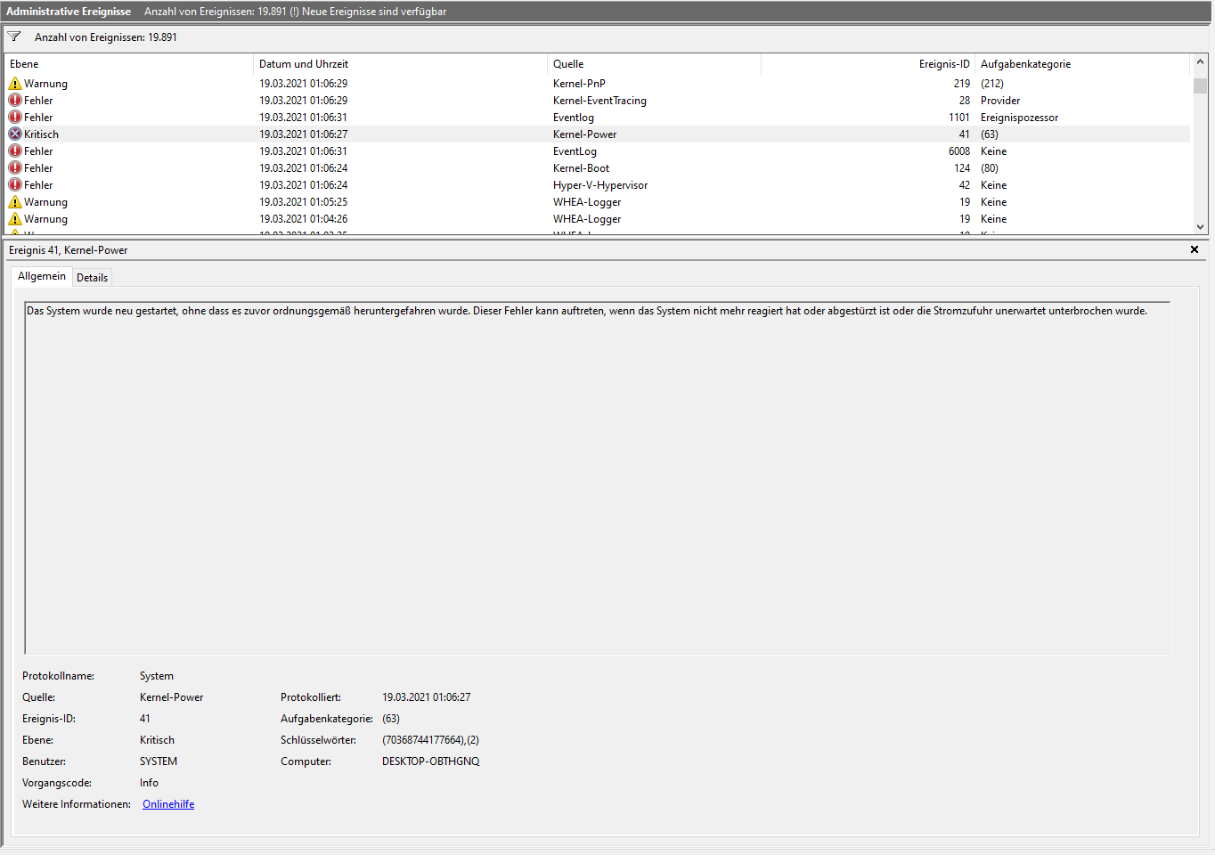

cartridge_case schrieb:
Du kannst doch auch den letzten Absturz suchen. ;)

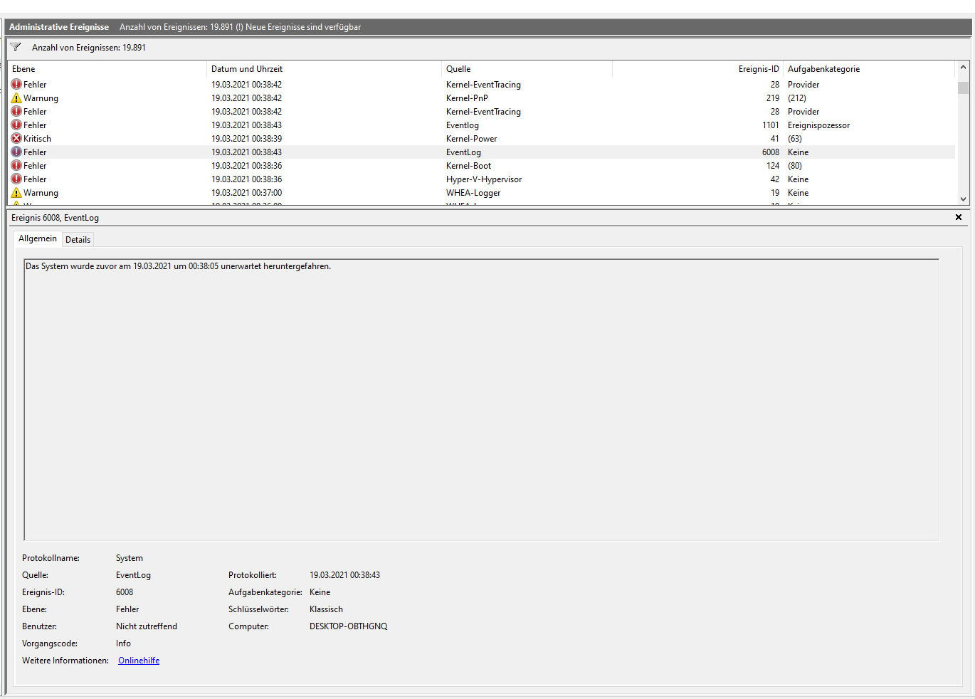

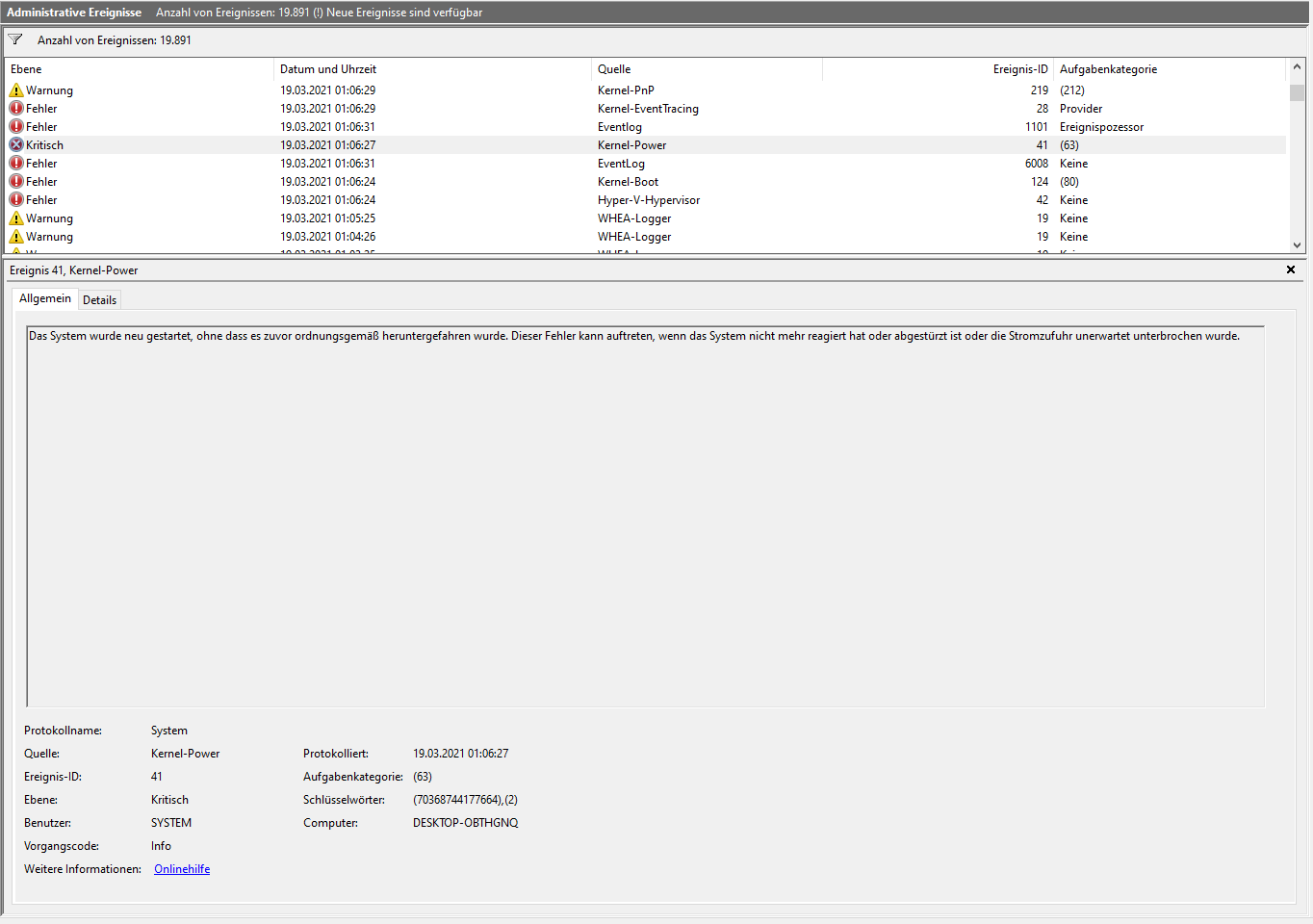

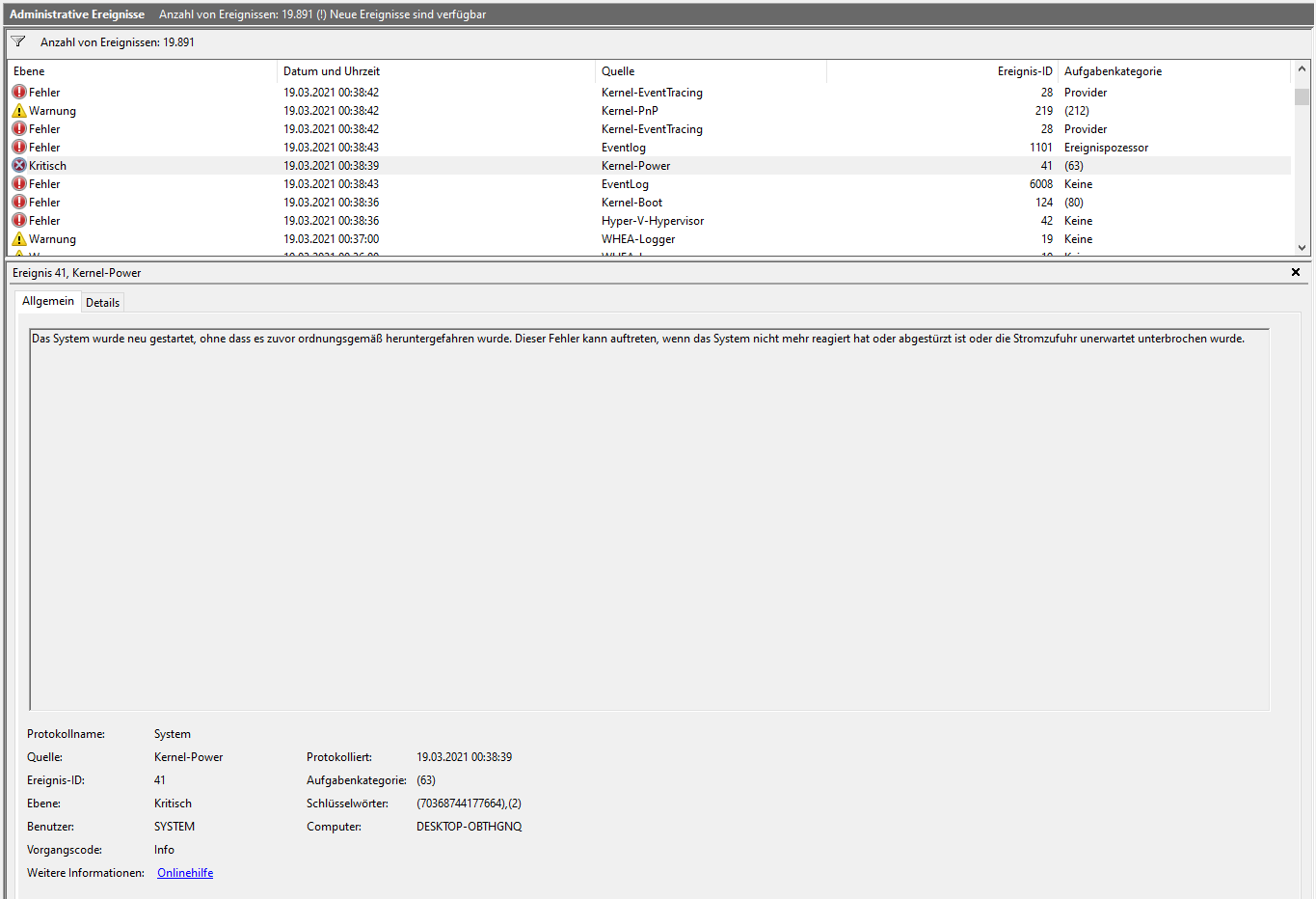

So, ich hab jetzt hier nochmal paar Anhänge für meinen letzten Crash :)
Also Ereignis1, Ereignis2 und Ereignis3 waren kurz vorm Schlafen gehen, da hatte ich dann keine Lust mehr 😑😂
LetzterCrash.png und LetzterCrash2.png ist der aktuellste Crash. Ich hoffe das ist detailliert genug, man erkennt auf jedenfall, dass das Schema identisch ist.

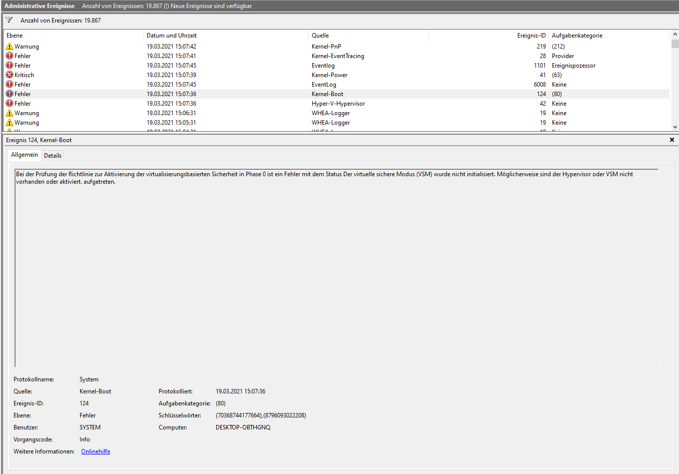

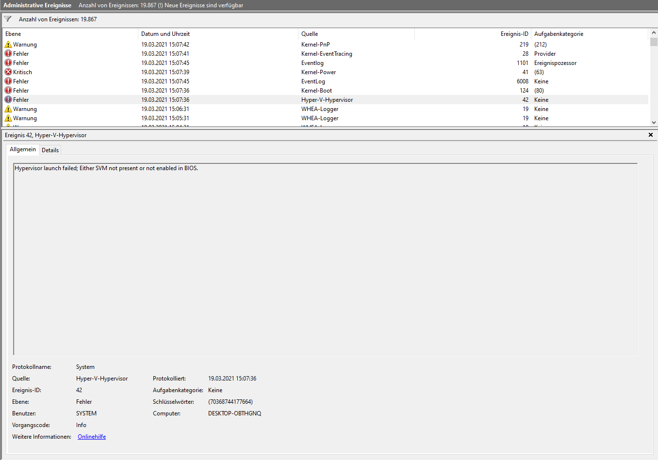

Ne, das lässt sich leider nix erkennen. Das sind nur die Fehlerfolgen. :D Die Fehler selbst wären cool.
Schade :D

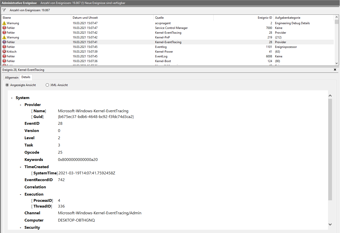

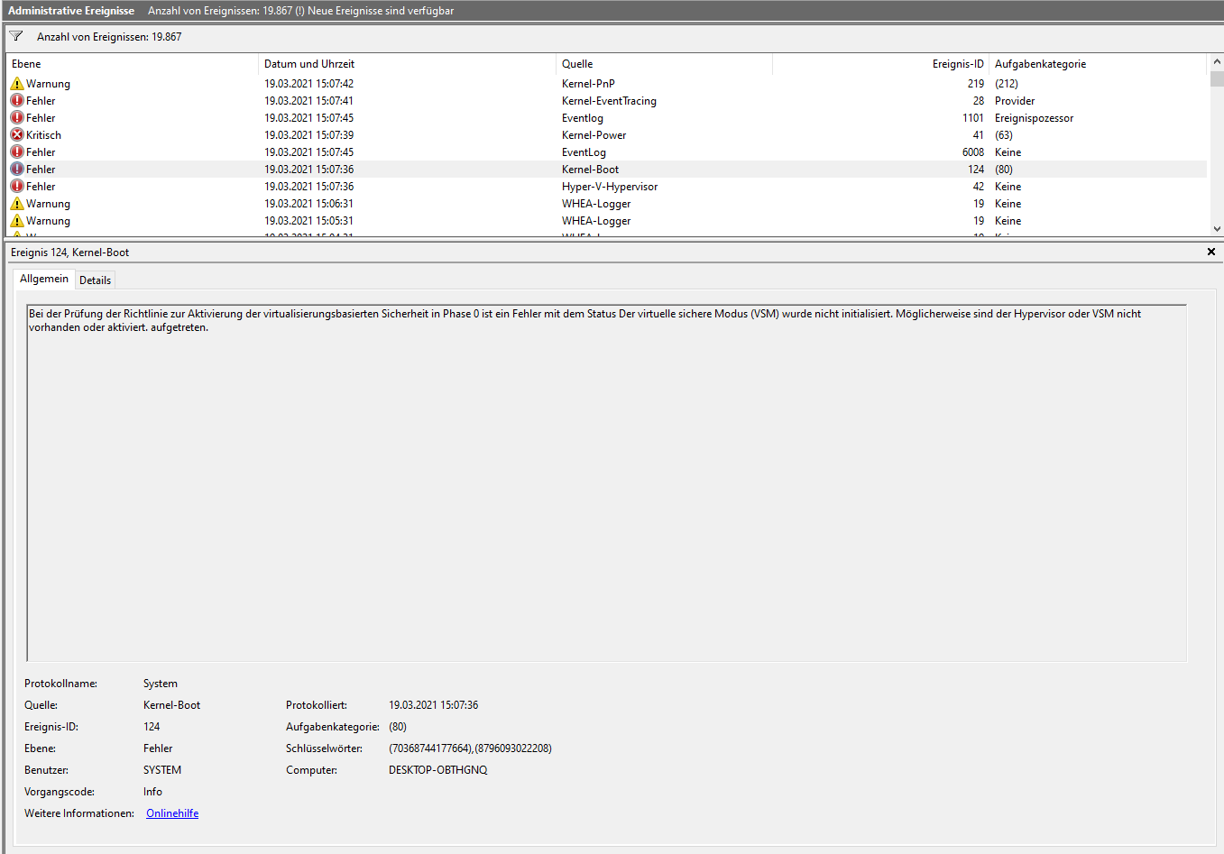

Wo finde ich denn die Fehler?

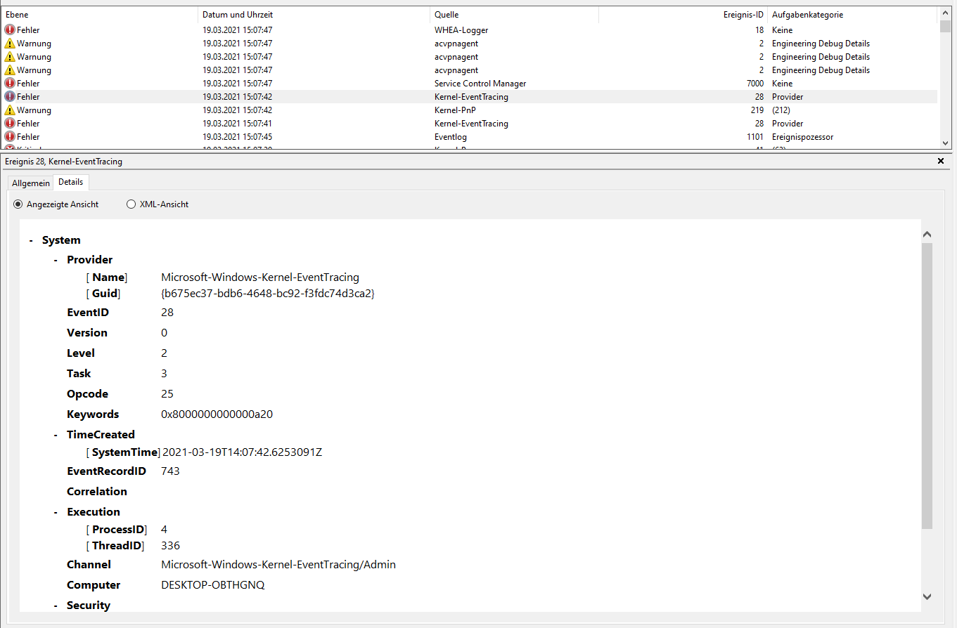

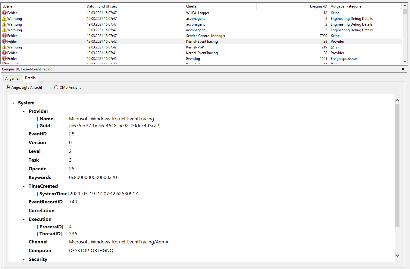

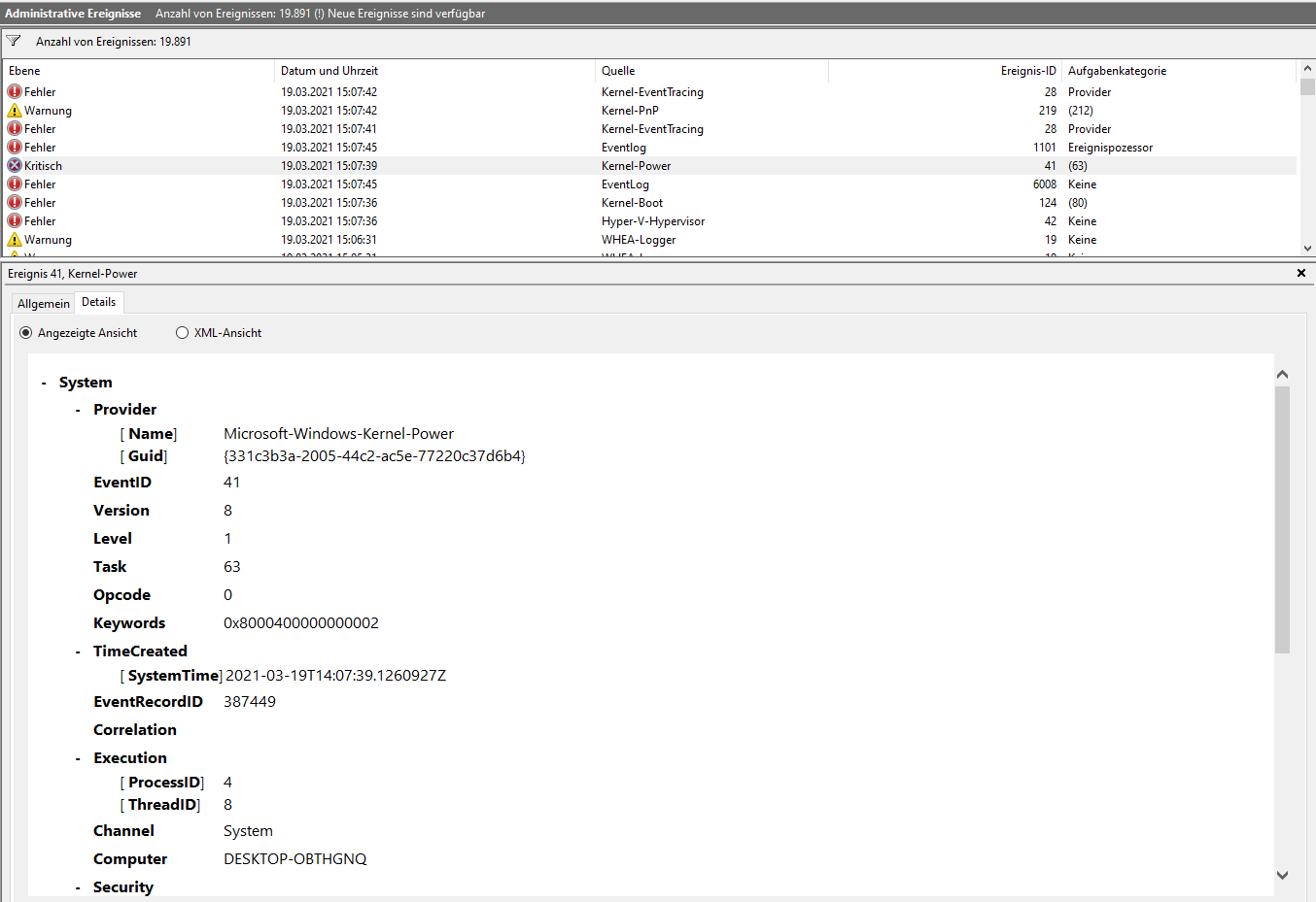

So, vielleicht wird man ja hier fündig 🙂
Steht halt wirklich sehr viel Zeug da drin.
