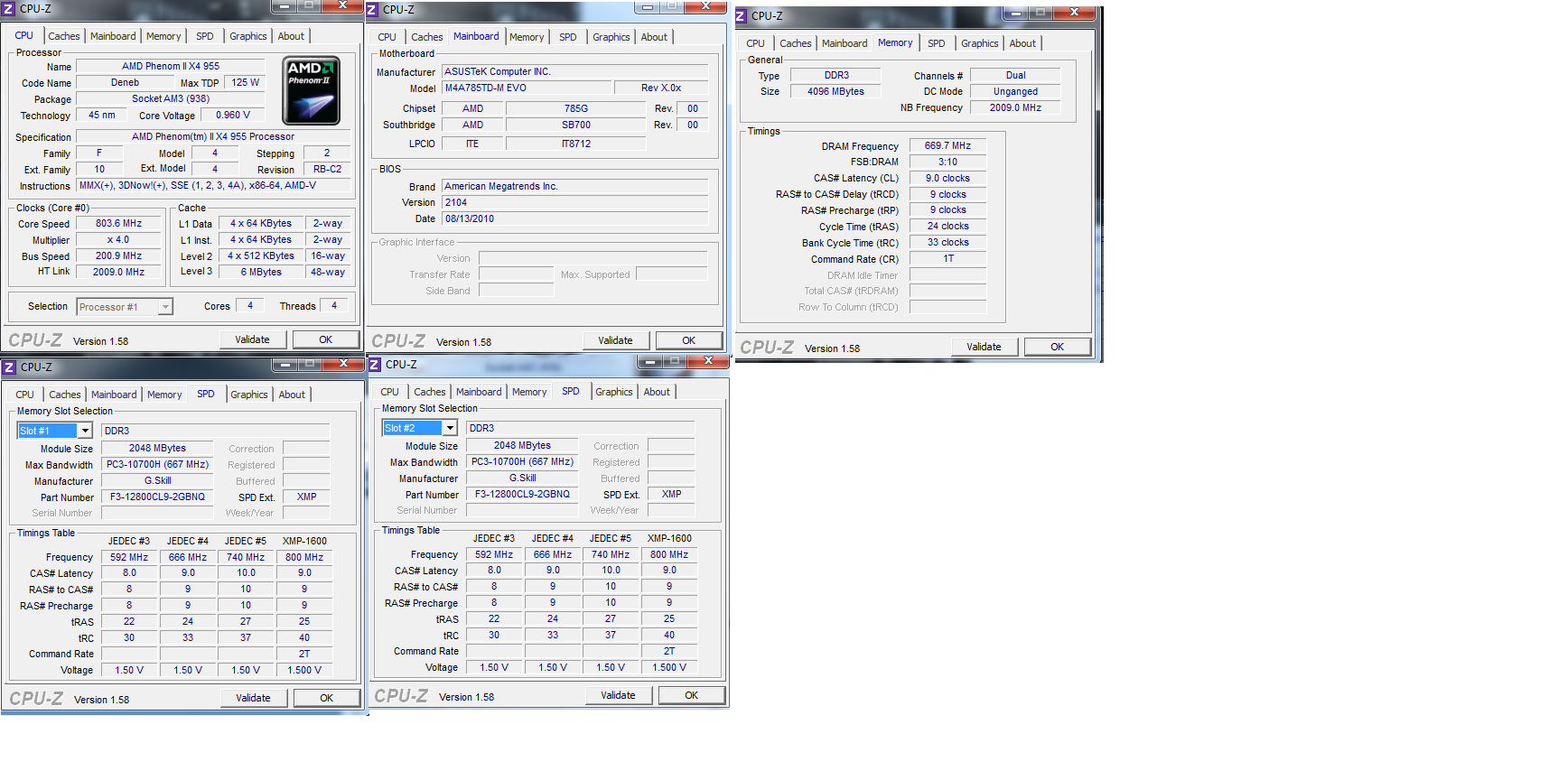

Werden keine Fehler angezeigt, lade dir CPU-Z herunter und poste die Screenshots der Reiter Mainboard, Memory und SPD (SPD für jeden RAM Riegel extra) hier als Anhang.

Habe mal die Grafikkarte ausgebaut und die on Board benutz um den Defekt der Grafikkarte auszuschließen aber er ist wider abgestürzt
https://www.computerbase.de/forum/attachments/moep-png.252056/
Also ich habe es aufgegeben ich weiß nit weiter. Vieleicht zu hohre Vcore veränderungen bei Lasst?
