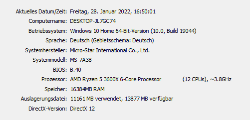

Hier erstmal eine Auflistung meiner Komponenten:
Prozessor AMD Ryzen 5 3600X 6-Core Prozessor 3,80 Ghz
Installierter RAM 16,0 GB DDR4
Motherboard MS-7A38
BIOS American Megatrends Inc. B.40
Systemtyp 64-Bit-Betriebssystem, x64-basierter Prozessor
Edition Windows 10 Home
Betriebssystembuild 10.0.19044
Leistung Windows Feature Experience Pack 120.2212.551.0
Nvidia Gforce 1070 Grafikkarte

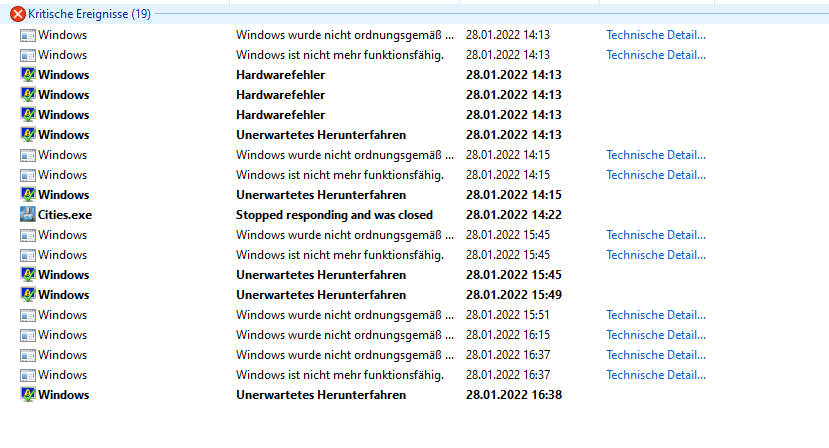

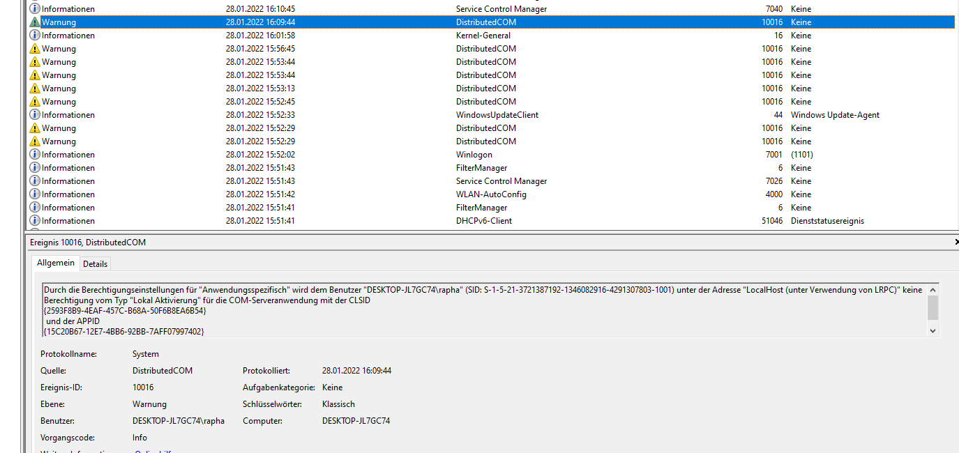

Hier der Event Log:
Manchmal wird mein System neugestartet mit dem Fehler BugCheck und manchmal mit:
Der Fehler davor sagt nur aus dass das System unerwartet heruntergefahren wurde.
Und davor gibt es noch Warnungen mit DistributedCOM Meldungen.
Hoffe das hilft weiter bei der Fehlersuche... und danke schonmal an alle!

Die ganzen "DistributedCom" Warungen kannst du alle getrost ignorieren, die sind normal.
Kernel-Power ID:41 (63) ist in deinem Fall nun auch normal.

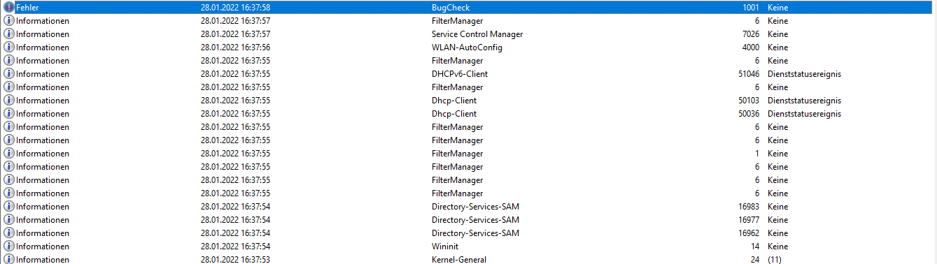

Oben ist noch einer mit BugCheck aber gerade zu diesem kann man nichts sehen.
Und Wlan scheint auch noch irgendwie aktiv zu sein obwohl du LAN nutzt (?).
Der Zuverläßigkeitsverlauf wäre wohl hilfreicher.

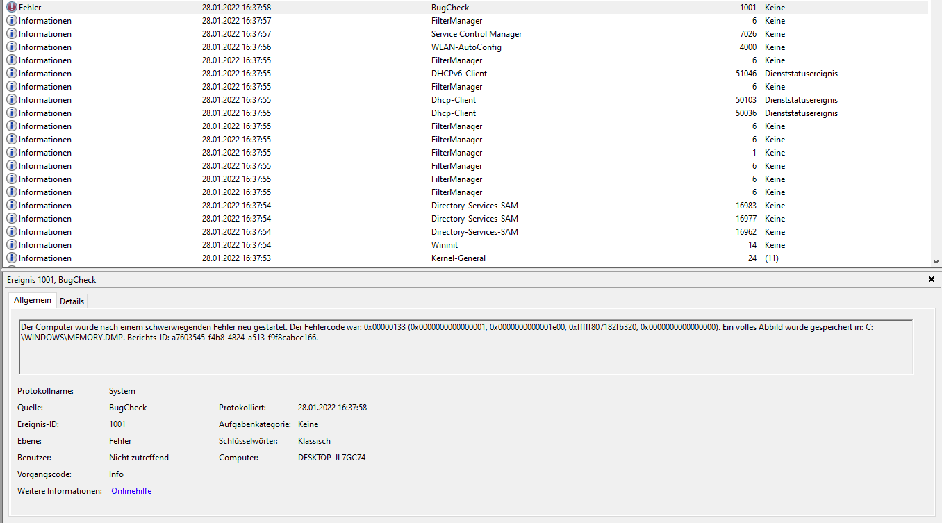

Ich habe es nochmal überarbeitet meine Antwort. Und hoffe man kann aus dem Bug Check jetzt mehr erfahren.

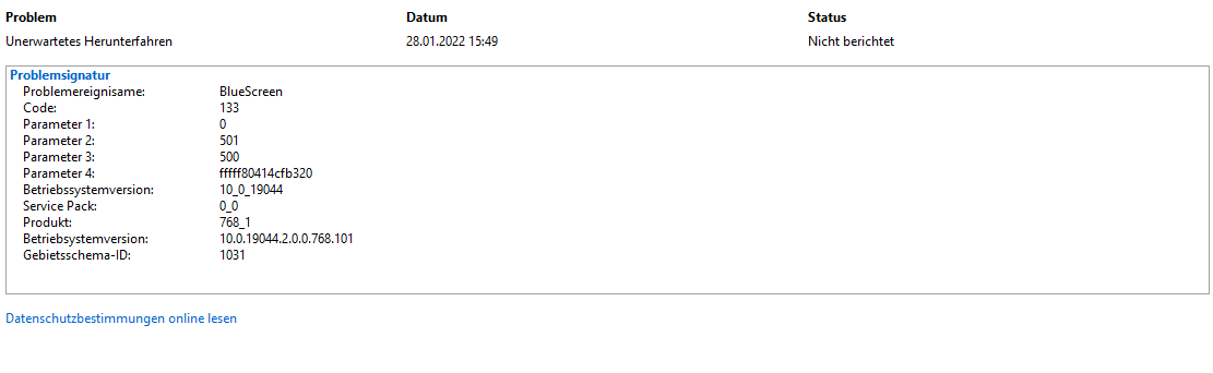

Hier einmal der Zuverlässigkeitsverlauf:
Und hier das genauere zu den Fehlern:
Hoffe das hilft besser :)
LiveKernelEvent 141, in der Regel - Grafikkarte bzw Treiber.
