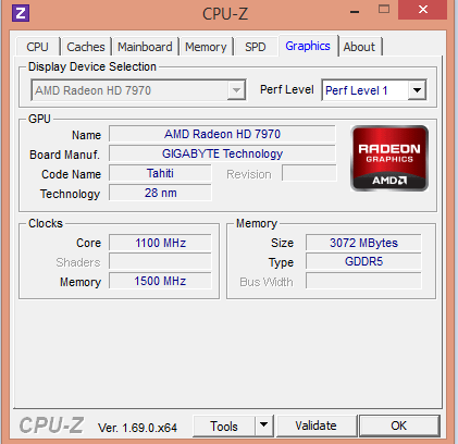

ich hatte eben einfach einen PC Absturz und Windows zeigte mir ein Fehler an "System_Thread_Exception_Not_Handled (atikmdag.sys)"
Dann wurde der PC neugestartet, alles läuft wieder.
Den hatte ich jetzt schon zum 2. mal.
Könnt ihr mir da helfen?

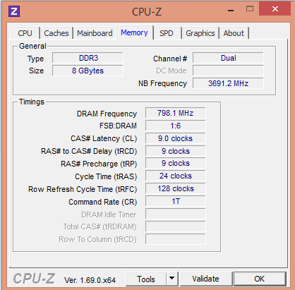

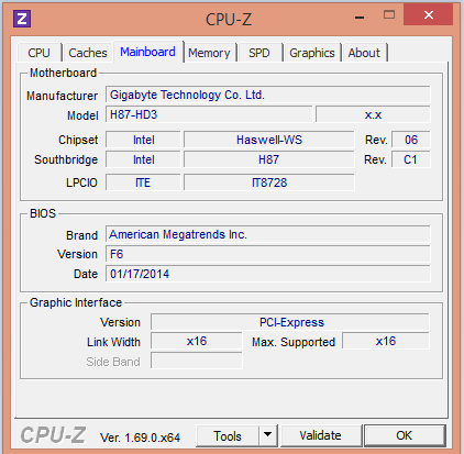

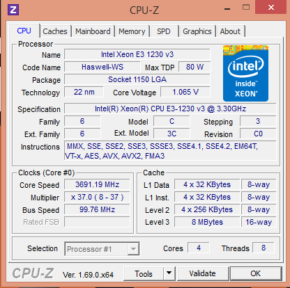

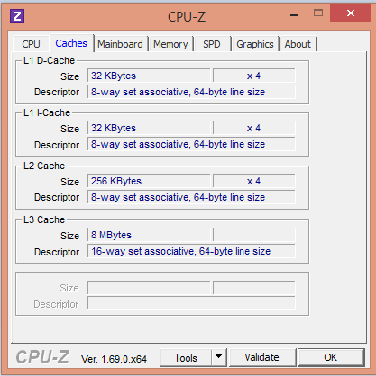

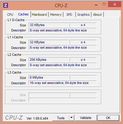

Hier die CPU-Z Screenshots.
Meine GPU wird hier als 7970 bezeichnet, ist ja auch die Grundlage von ihr, aber vorher stand dort immer R9 200 Series oder so ähnlich.
Ich habe den neusten Treiber drauf..

hm, stelle mal im BIOS den PCI-Express Slot auf "Gen2" und schau mal ob er die Graka wieder richtig erkennt.
BIOS ist aktuell.
Habe ich getan heisst immer noch AMD radeon HD 7970.
Soll ich den Treiber mal mit DDU deinstallieren und den neusten neuinstallieren?
Habe ich getan, tut sich trotzdem nichts. Kann das vielleicht am neuen Treiber liegen?
Die RAM-Timings überprüfen (evtl. XMP aktivieren) und die Command Rate auf 2T ändern.
Wo änder ich die Sachen?
Ingame hab ich nach einer Runde wenn ich sie neulade dann einen schwarzen Bildschirm.. höre aber noch etc. kann dann aber nichts mehr machen.. keinen Task-Manager o.ä
9-9-9-27 / TRC 36-41 / TRFC 160 oder eine Stufe höher / Command Rate 2T -
mit "+/-" direkt einstellen -
Wo nehme ich die Einstellungen zu dem Ram vor? Im Bios?
Aber die Probleme bestanden doch vorher nicht.. und CPU-Z sagt das ich eine HD 7970 habe.. liegt nicht vielleicht da das Problem?
RAM-Einstellungen werden im Mainboard-BIOS vorgenommen. Wegen der Grafikkarte: Mal im Gerätemanager schauen, ob sie dort richtig eingerichtet ist. Evtl. auch mit GPU-Z überprüfen.
Im Gerätemanager wird mir normal die R9 200 Series angezeigt und auch das alles löuft und der aktuellste Treiber installiert ist.

Wie kann ich die BIOS Kompatibilitätsprobleme überprüfen?
