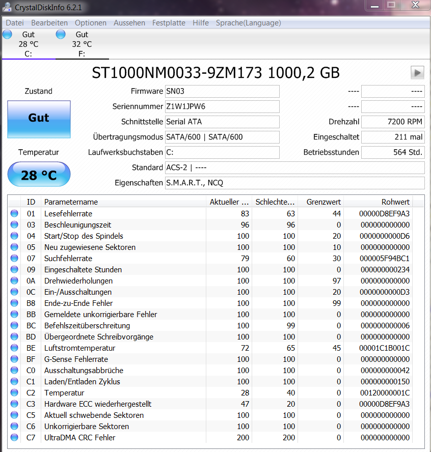

Prüfe umgehend die SMART Werte deiner Festplatte, benutze hierzu CrystalDiskInfo (siehe Download Bereich hier in der CB), und poste ein Screenshot bitte...

Als erstes der Screenshot von CrystalDiskInfo.

CREDDiTZz, die Platte sieht gut aus. Hast Du mal das RAM getestet? Wenn nicht, dann würde ich mal das RAM richtig testen, damit RAM Fehler auszuschließen sind.Dazu die iso / img von Memtest86 von CD oder USB-Stick booten, denn man kann nicht unter Windows sinnvoll das RAM testen. Es sollten min. 6 PASS abgewartet werden und es darf dabei kein einziger Fehler auftreten, also am Besten über Nacht laufen lassen. RAM-Fehler können die unmöglichsten Probleme erzeugen.

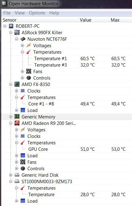

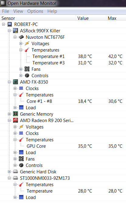

Hier noch die anderen Temperaturen:
(Bild1 ist ohne Belastung & Bild2 sind die Temperaturen während ich Battlefield 4 offen hatte)
So - nachdem was hier gepostet und geschrieben wurde - Lastwechseldefekt des Netzteils.
Hast Du Eins zum Testen da - oder mal Eins vom Kumpel?
