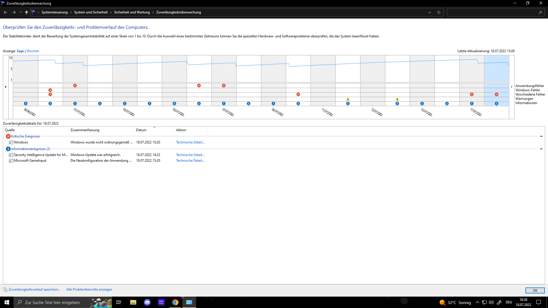

Temperaturen prüfen, z.B mit HWinfo, Windows Zuverlässigkeitsverlauf prüfen, bzw Screenshot davon hier hochladen
Reaktionen: Finn2k22

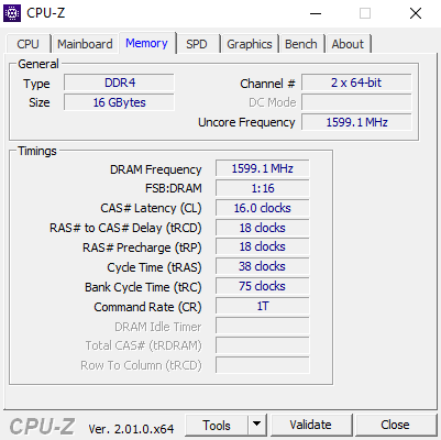

Lade mal einen Screen von dem Tool cpu-z "Reiter Memory" hoch.
Da kann man sehen auf welchen Einstellungen dein Ram läuft.

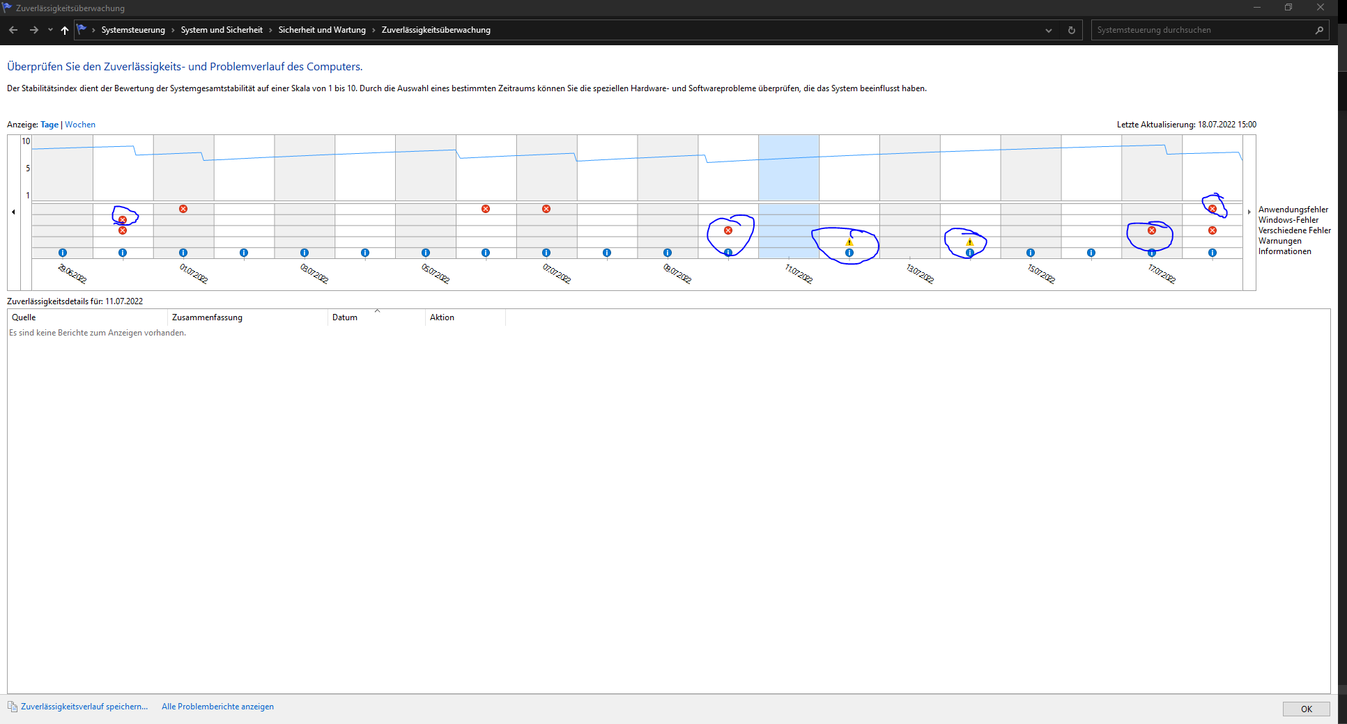

redjack1000 schrieb:
Sind die kritischen Ereignisse immer die gleichen Fehler?
Cu
redjack
Alle roten eingekreisten Kreise sind: WIndows wurde nicht ordnungsgemäß...
und die gelben Dreiecke sind Fehler bei WIndows Update.
Tyr43l schrieb:
https://geizhals.de/g-skill-aegis-dimm-16gb-f4-3200c16s-16gis-a2151625.html
dieser Speicher, ein Riegel, richtig?
Wenn nein, scheinen die zwei Riegel nicht korrekt auf den Channels A und B zu liegen, denn der Dualchannel-Modus ist nicht aktiv.
Ja der, nur 2x 8 GB.
