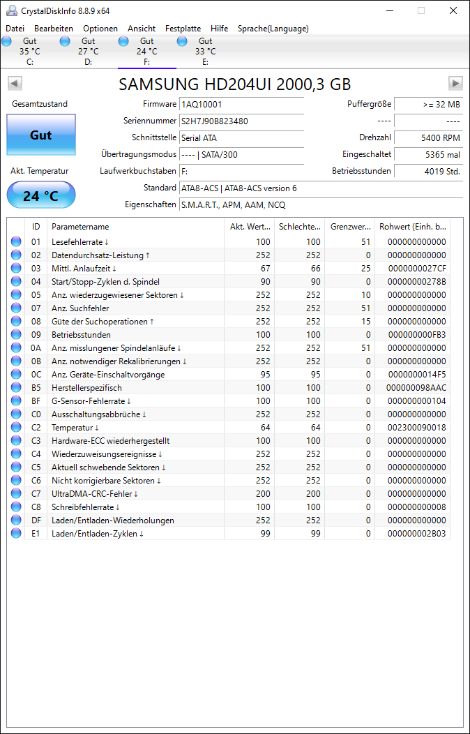

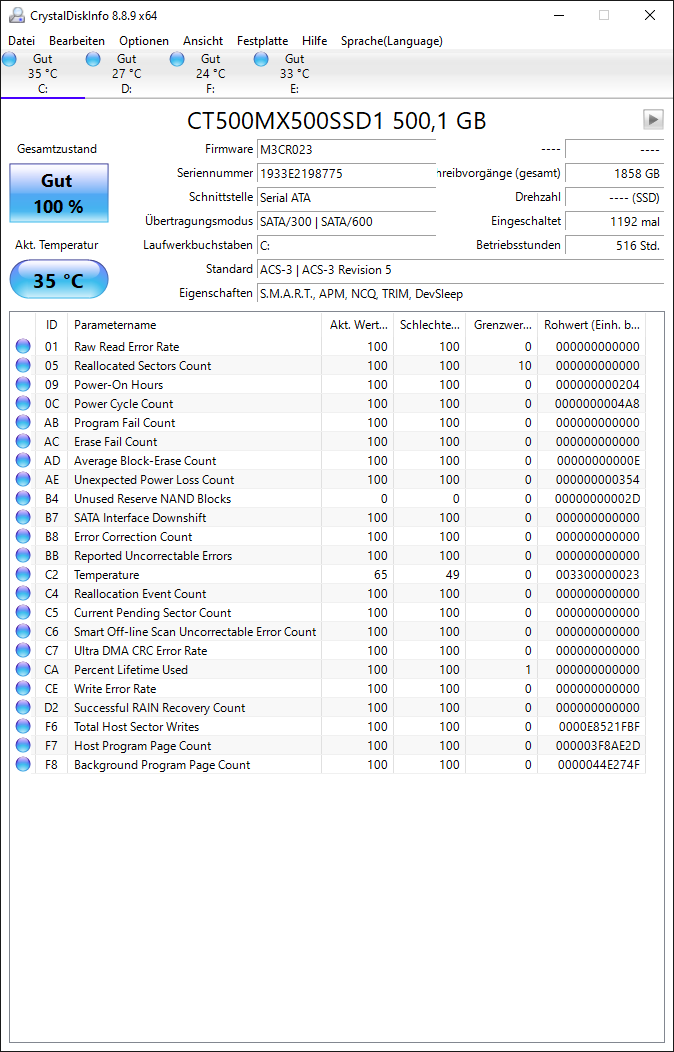

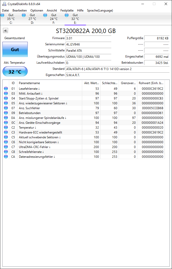

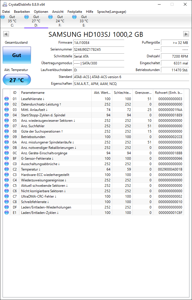

Danke für die Tipps:
  • Edge ist nicht im Autostart aktiv

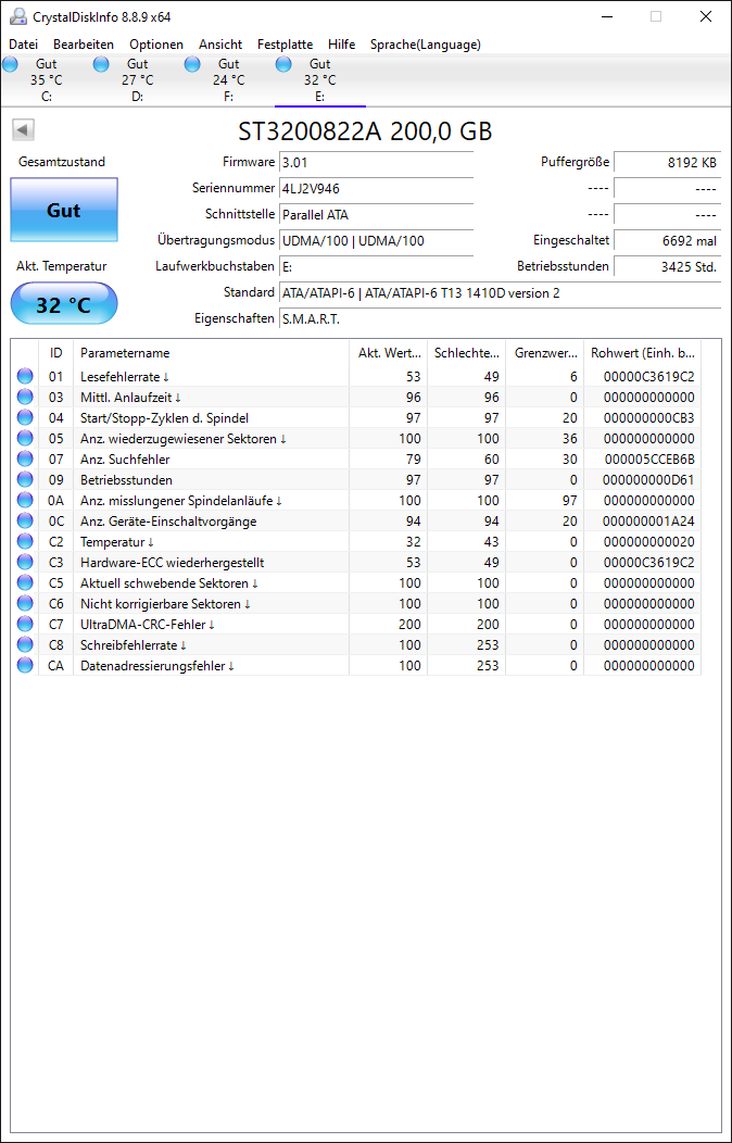

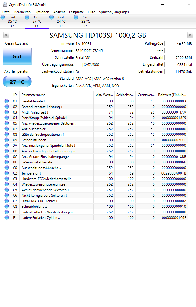

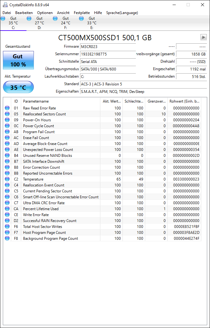

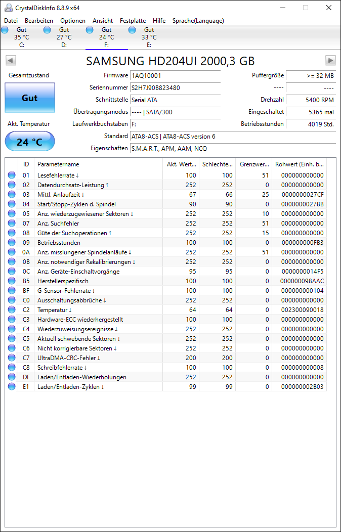

  • Ja die Treiber und Updates vom System sind aktuell- BIOS könnte ich nochmal schauen ob es was neueres gibt. - genügt der Windows interne Festplatten Test oder was würdet ihr empfehlen? Bzw. ich habe mir das Tool CrystalDiskInfo mal heruntergeladen und angesehen. Anbei auch die Screenshots davon.
  • @thompson004: was meinst du mit einzeln testen? 3 der 4 Riegel herausnehmen und den PC einfach nur starten? Problem ist ja leider das es sporadisch passiert und nicht bei jedem Neustart sondern eher eben bei einem Neustart an einem neuen Tag oder so ähnlich

Stecke Mal die D: und F: Platte ab, beide haben G-Sense-Errors und die eine sogar wenige CRC-Fehler (vermutlich ein defektes Sata-Kabel).
Wenn das nicht hilft, kannst du die wieder anstecken und nen Memtest86+ laufen lassen.
ok. danke für die schnelle Antwort. Werde ich mal ausprobieren. Meinst du denn, dass beide ein Problem wegen eines evtl. defekten Sata-Kabels haben oder ist vielleicht eine davon ganz im Herrn...
ich habe nun seit 5 Tagen die Platten D: und F: abgesteckt und seitdem kein Freeze mehr gehabt. danke dafür :-). Ich teste nun noch über mehrere Tage, was passiert, wenn ich eine der Platten einzeln wieder anstecke. Bei der D: Tausche ich direkt mal das SATA-Kabel.
Falls sich zeigen sollte, dass der Freeze wieder auftaucht, wenn die Platte F: angesteckt ist, gibt es vermutlich nur noch eine neue als Ersatz oder hat man noch Möglichkeiten mit einer komplett Formatierung o.ä. wieder etwas zu reparieren?

Ok danke. Ich hatte ja eigentlich gehofft das Problem gefunden zu haben. Aber nachdem nur die F: seit einigen Neustarts angesteckt war und wieder Fehler auftauchten, habe ich nach erneutem abstecken der F: Platte (D: war weiterhin ab), auch die Freeze Fehler gehabt.:(

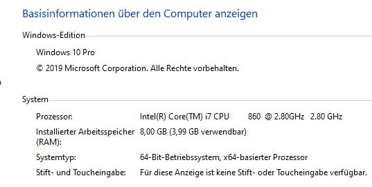

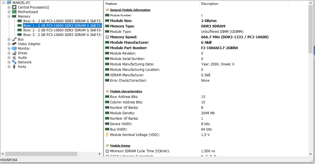

Ich habe nun doch wieder die Vermutung, dass der Fehler entweder nicht bei der F; liegt oder zumindest nicht nur. In meinem System (Windows 10 Pro 64 Bit i7 860) sind 4 Riegel Arbeitspeicher a 2GB verbaut:
Unter den Systeminfos sehe ich aber nur 3,99 GB verwendbar. Ich frage mich nur, warum das auf einmal da steht. Ich würde eigentlich behaupten da Stand bis vor einiger Zeit auch 8GB verwendbar.

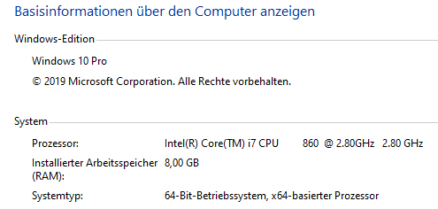

Jup das glaube ich nun auch, hier ein Screenshot von heute morgen. Nun sind 8 GB vorhanden. Ich tausche mal wie empfohlen durch und lass nochmal MemTest laufen. Mal sehen was sich herausfinden lässt
