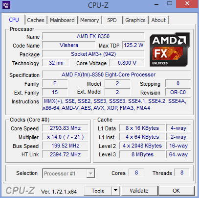

ich hab seit kurzem einen neuen PC, wo es offenbar einen Fehler gibt.
Der PC stürzt einfach ab oder friert ein. Es passiert nicht bei irgend einer bestimmten Aktivität, sondern einfach total random.

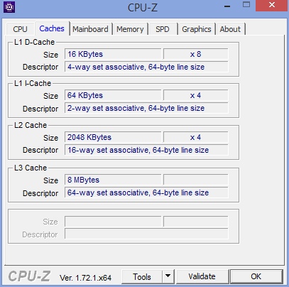

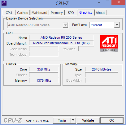

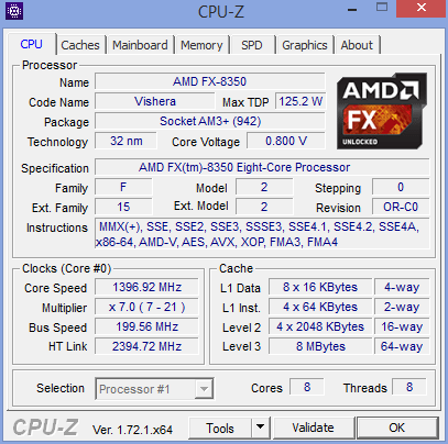

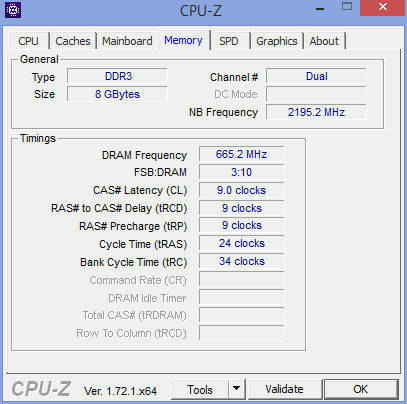

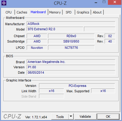

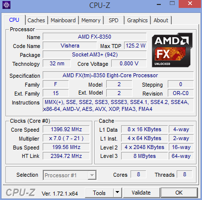

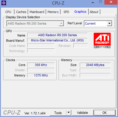

Alle Bilder CPU-Z:
http://puu.sh/ijimo/d5154c5d8b.png
http://puu.sh/ijina/6ba28eb400.png
http://puu.sh/ijinC/027b17bb79.png
http://puu.sh/ijio0/5bdf13383f.png
http://puu.sh/ijioy/d0f4ce720b.png
http://puu.sh/ijip5/917657e385.png

Dein Bus Speed ist bei 215 Mhz sollte aber (wenn du nicht übertaktet hast) bei 200 Mhz liegen.
Schau mal im Bios ob da iwas falsch eingestellt ist.

Du hast ne 125W TDP CPU.
1. System ist übertaktet
2. Der kleine Noctua ist nicht für diese CPU geeignet (Noctua sagt ca. 80°, ich handele mit diesen Coolern)
3. Auch das Board ist nur bedingt geeignet, wenn, dann einen Noctua C14S einsetzen
Stell die Bios Werte für die CPU zunächst einmal auf Standard zurück!

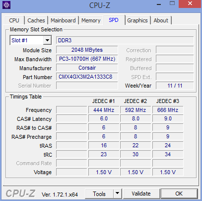

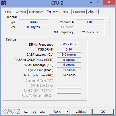

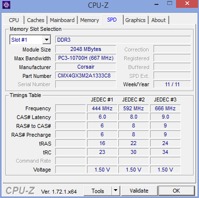

Stell mal in Bios dein Arbeitspeicher auf die in ram hinterlegten 9 9 9 24... 34.... 2T Timings ein!!

So hab jetzt doch mal ganz schnell ins BIOS geschaut und hab von Manual einfach mal auf Auto geschalten. Jetzt haben sich die Werte verändert. Hier alle Bilder:
Bios Werte schauen jetzt normal aus.

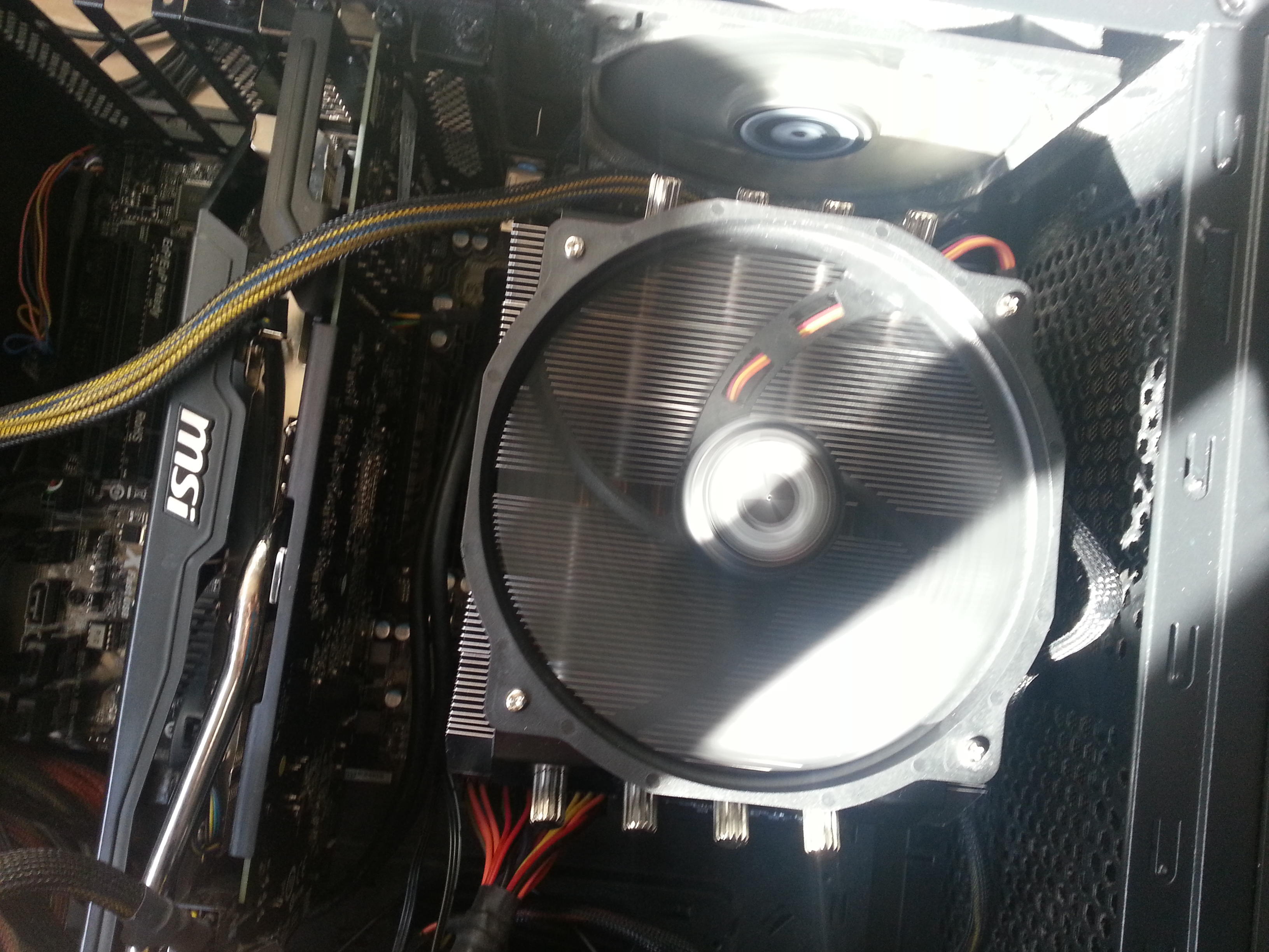

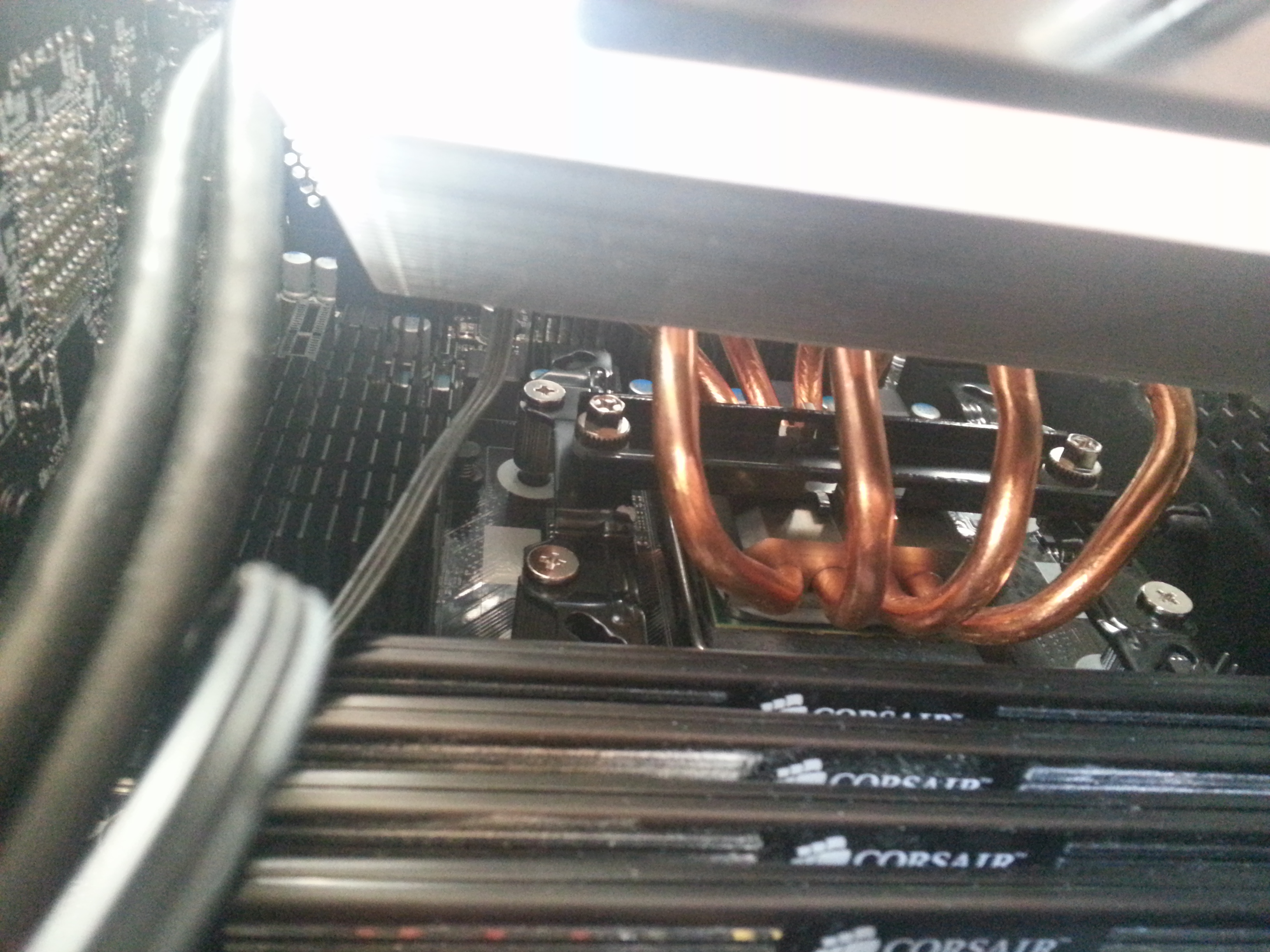

So hab mir mal den Kama 2 liefern lassen und direkt eingebaut. Aber wenn ich Sidepanel vom Case draufpack, dann steigt die CPU-Temperatur so stark in die Höhe, dass die CPU sich runtertaktet. Ohne Sidepanel ca 60° und mit etwas über 70°. Gut kann natürlich auch etwas dran liegen, dass es derzeit einfach verdammt warm in meinem Zimmer ist. Kann man da etwas überhaupt machen?
P.S: Ich hab nicht vor zu übertakten. Also ist mir da ein schlechterer Kühler ziemlich egal, solange es leise ist und seine Arbeit macht ;)
Eig darf die Temp nicht so hoch gehen. Der Kama ist fast so gut wie ein Tower Kühler.
Sitzt der Kühler richtig auf der CPU? Kannst du evtl Fotos hochladen auf denen man vllt etwas erkennt?
Mein FX8120 hat jetzt bei 25°C+ Zimmertemperatur nicht mehr wie 45-50°C beim Spielen.
Du müsstest eig ähnliche Temperaturen haben.

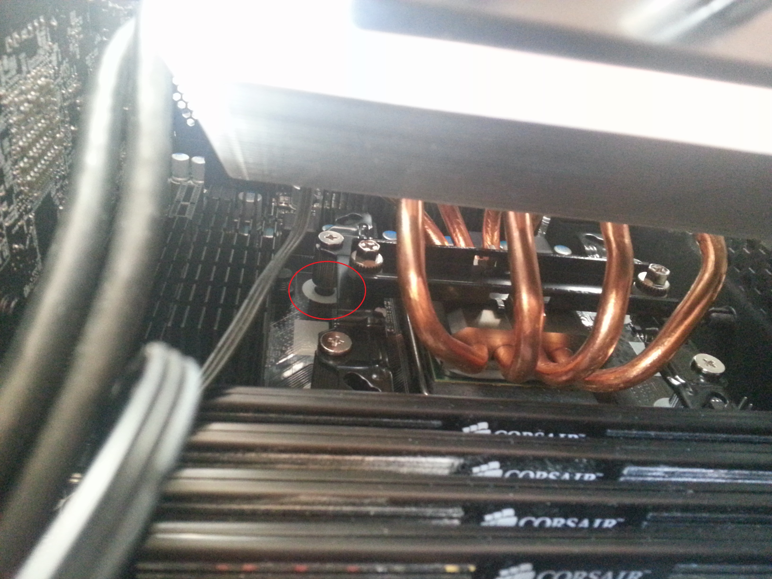

Der Kühler sitzt fest und WLP ist gut aufgetragen

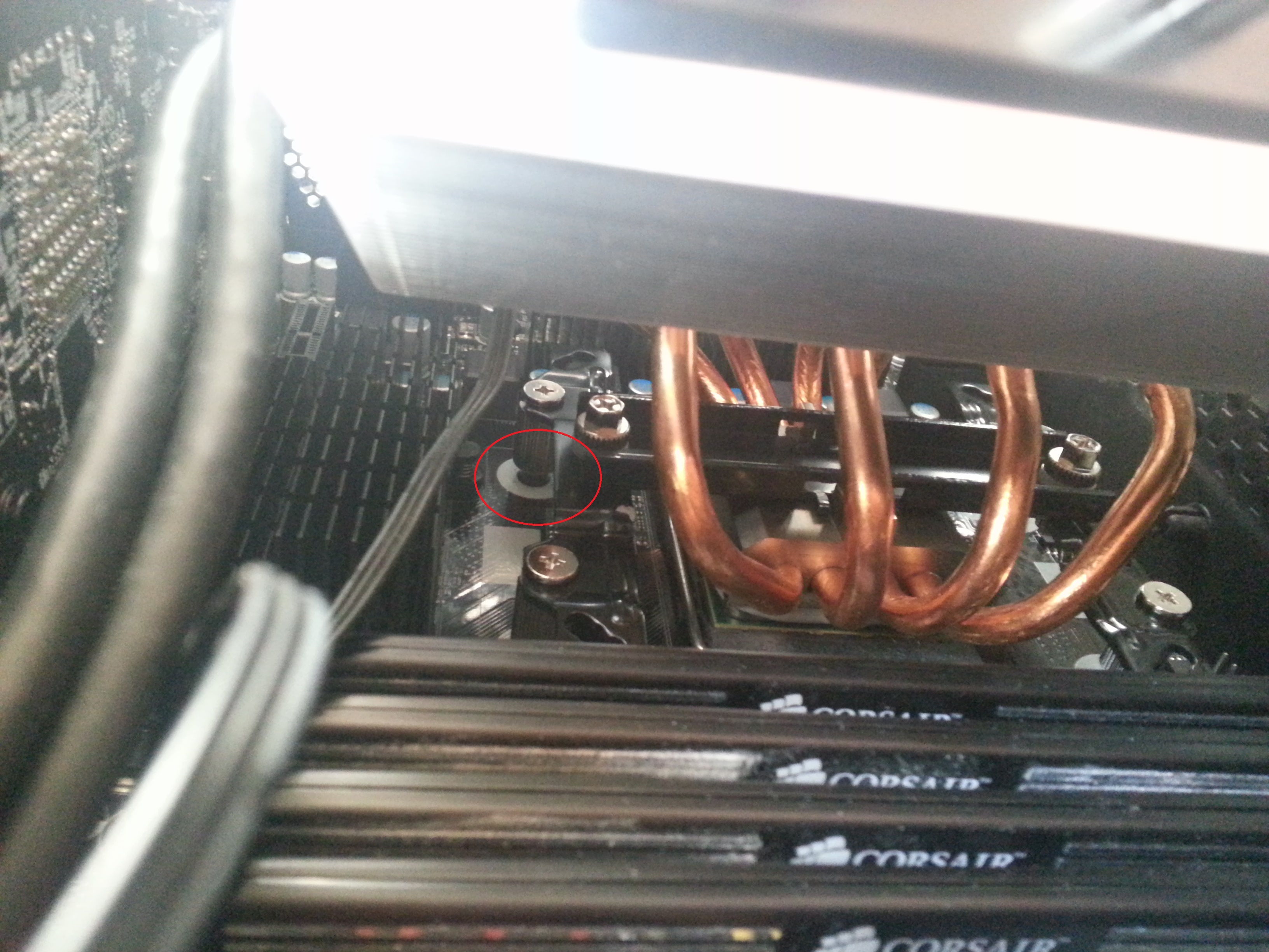

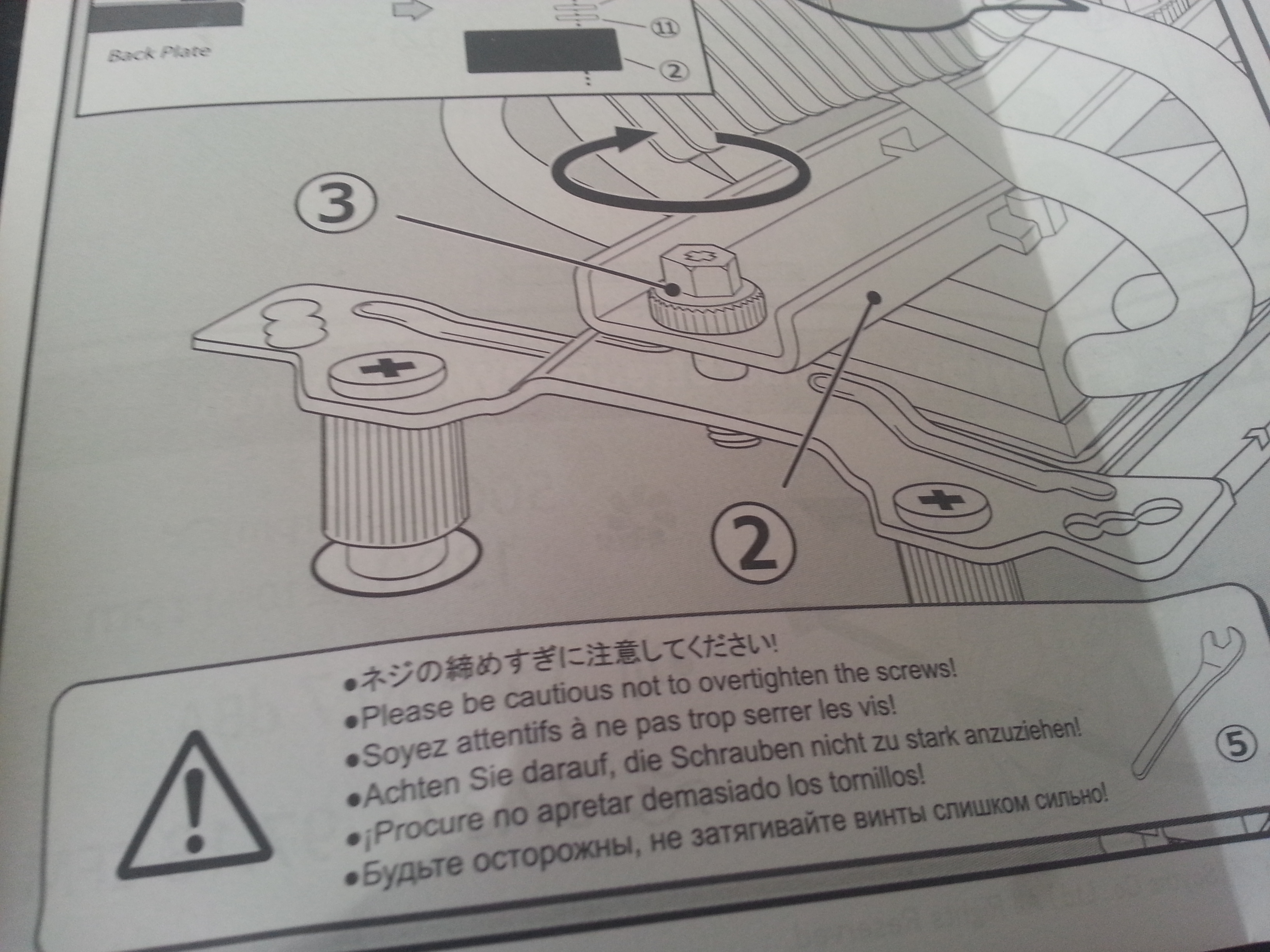

Bessere Bilder gehen leider nicht 2015-06-12 17.30.54.jpg2015-06-12 17.30.42.jpg

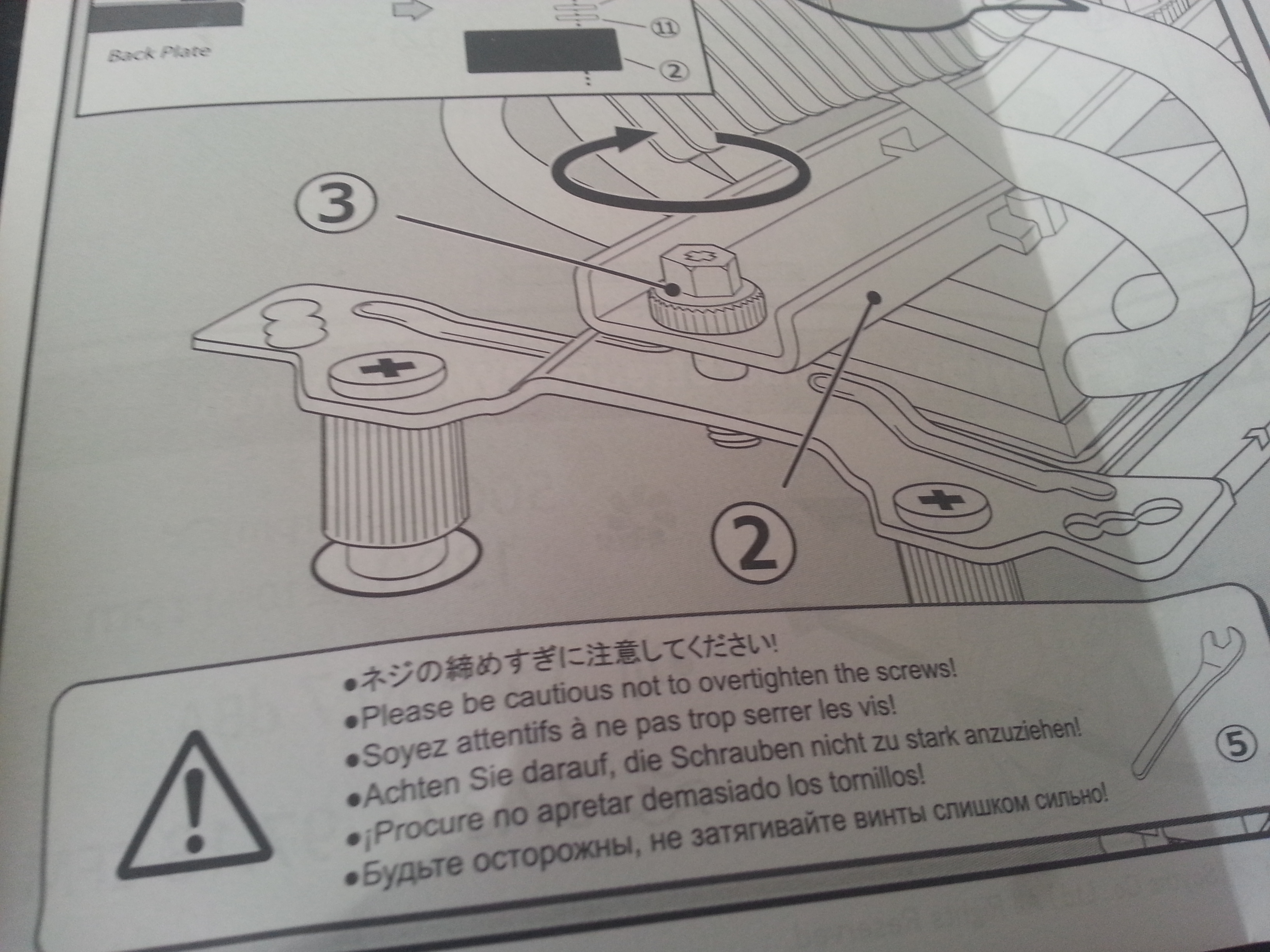

sind die Abstandshalter richtig montiert?
Edit:
Anscheinend gehört dort ein Spalt hin
War laut Betriebsanleitung normal. Sitzt aber wie schon gesagt ziemlich fest

Ich bin grad selber ein wenig Ratlos, weil eigentlich müsste der Kama 2 deinen FX locker in Zaum halten können.
Edit: Wie schnell dreht sich denn der Lüfter, wenn er so warm wird?
