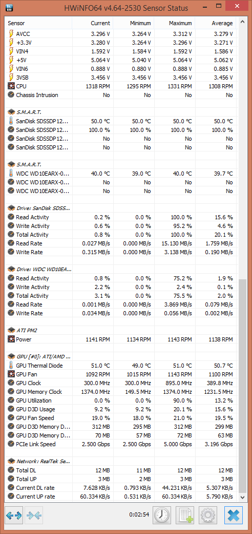

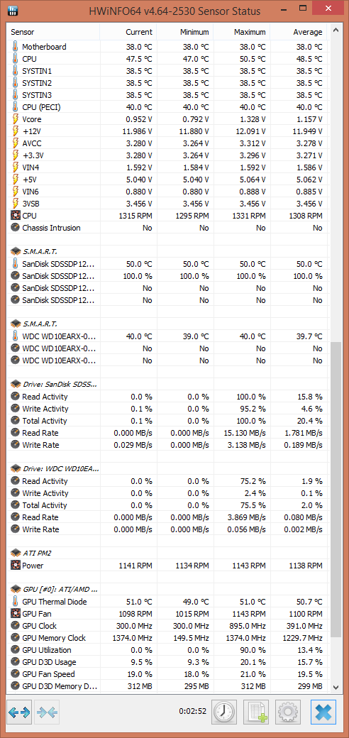

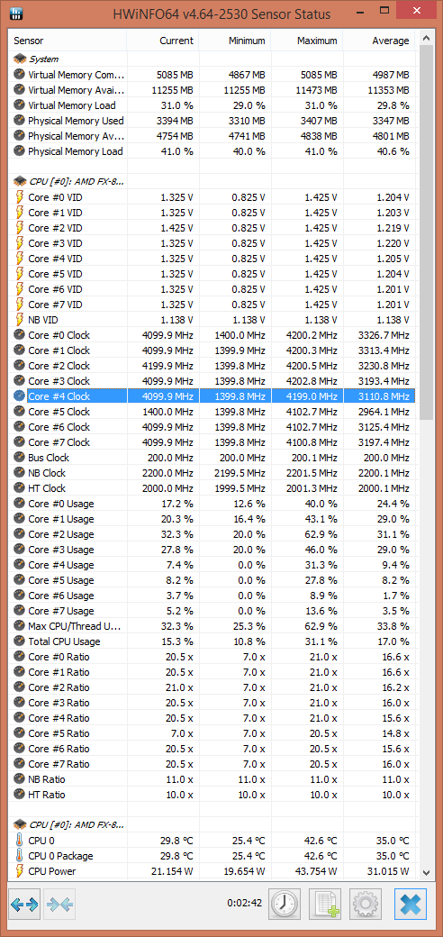

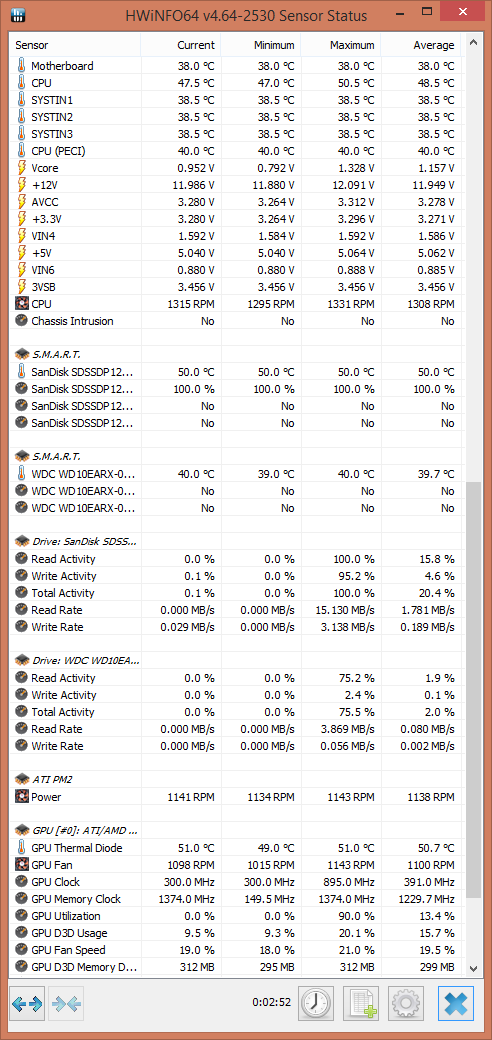

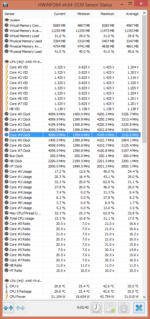

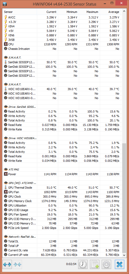

ja auf manual (cpu:200Mhz, pcie:100Mhz) und dann im Windows wieder die Temps mit HWinfo auslesen
Jetzt schauts von den Werten her besser aus.

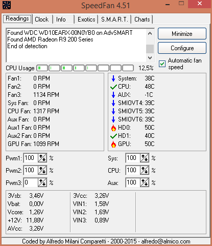

bis auf deine Festplatten, die sind schweine heiß. 50 Grad für die SSD ist ziemlich viel.

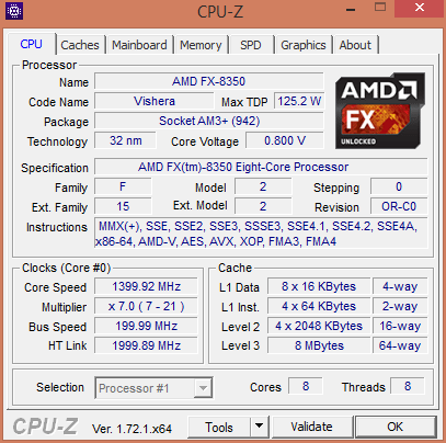

Aber das der CoreSpeed stark schwankt ist nicht normal oder?
Schwankt nämlich die ganze Zeit zwischen 1.3k und 4k her. Sorry kenn mich da wirklich nicht aus^^
kommt drauf an.
nur wenn Last auf dem Kern ist, dann muss er hochtakten.
Die Frage ist, ob er den Takt unter Last, hält.
Probieren kannst du das mal mit CineBench z.B.

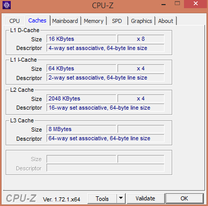

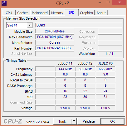

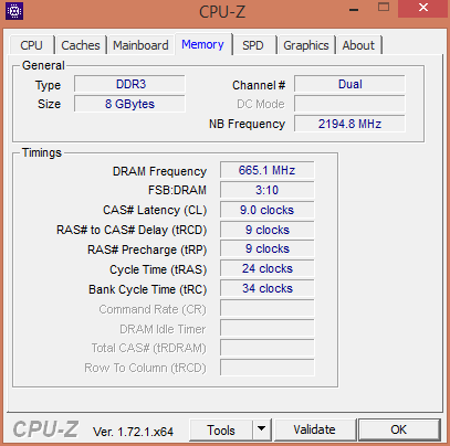

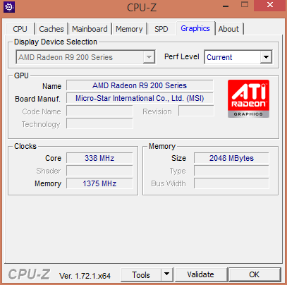

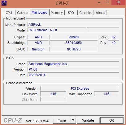

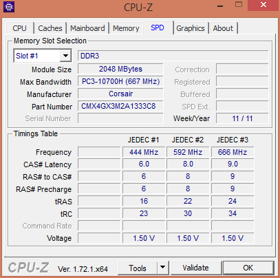

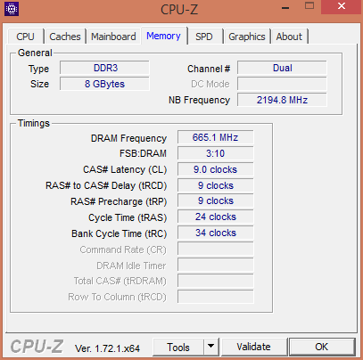

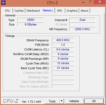

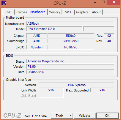

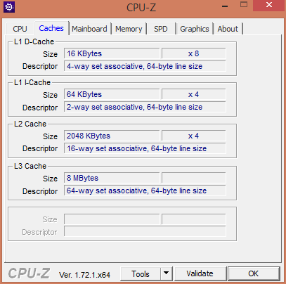

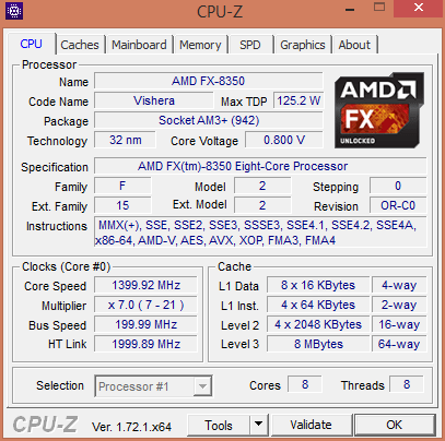

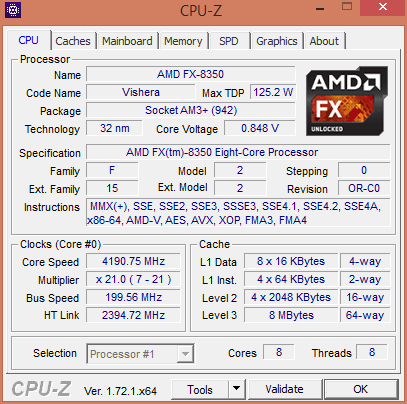

Hmm es schwankt rum. Aber es kann auch daran liegen, dass im BIOS noch fehlerhafte Einstellungen sind. Mein PC war ja ursprünglich mal auf manuelles Overclocken eingestellt was zu abstürzen geführt hat. Als ich auf Auto gestellt hab, haben wenigstens die BIOS werte wieder gut ausgesehen. Ich schick hier einfach mal schnell die CPU-Z Seiten rein:

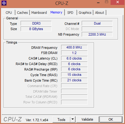

Ich verstehs nicht. ich finde immer andere Fehler in den Scrrenshots. Jetzt stimmmt die DDr Frequenz nicht mehr.
Kennst du jemanden in deiner Umgebung, der dir den PC richtig einstellen kann? Weil es ist sehr mühsam per Ferndiagnose die Probleme zu beheben.
Ich hab leider niemanden in der Nähe der das machen könnte
Ich weiß nicht ob das mit dir klar kommen würd. Aber wäre es möglich wenn man sich evtll in Skype oder so zusammenhockt? Dann kann ich dir des ganze direkt beschreiben mit allen änderungen und so. Auch bilder können etwas schneller geschickt werden. ich rede dann einfach mit dir über den laptop aus und stelle alles am rechner ein. wäre zumindest eine möglichkeit
Irgendwas ist da grob im Bios verstellt.
Lad einmal die Default Settings im Bios
Overclock Mode ist da auf automatic gestellt
Also von den defaultsettings aus
