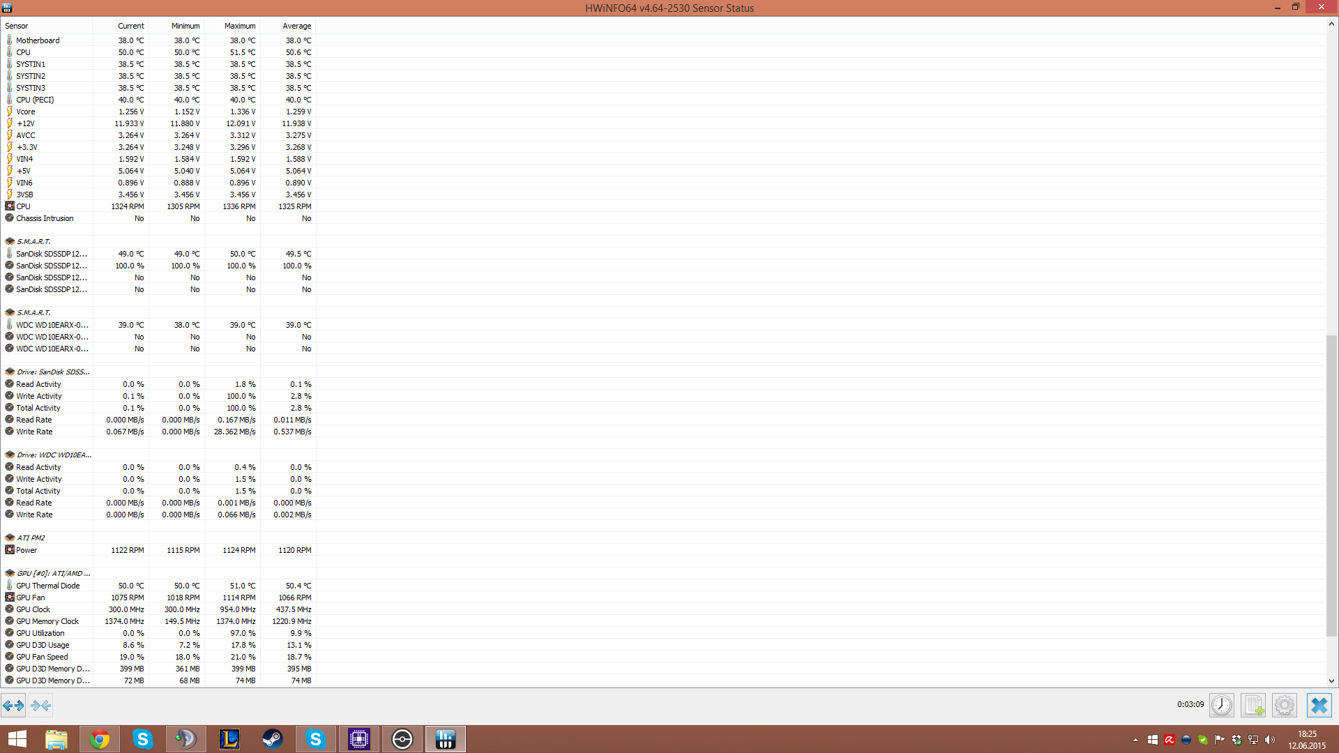

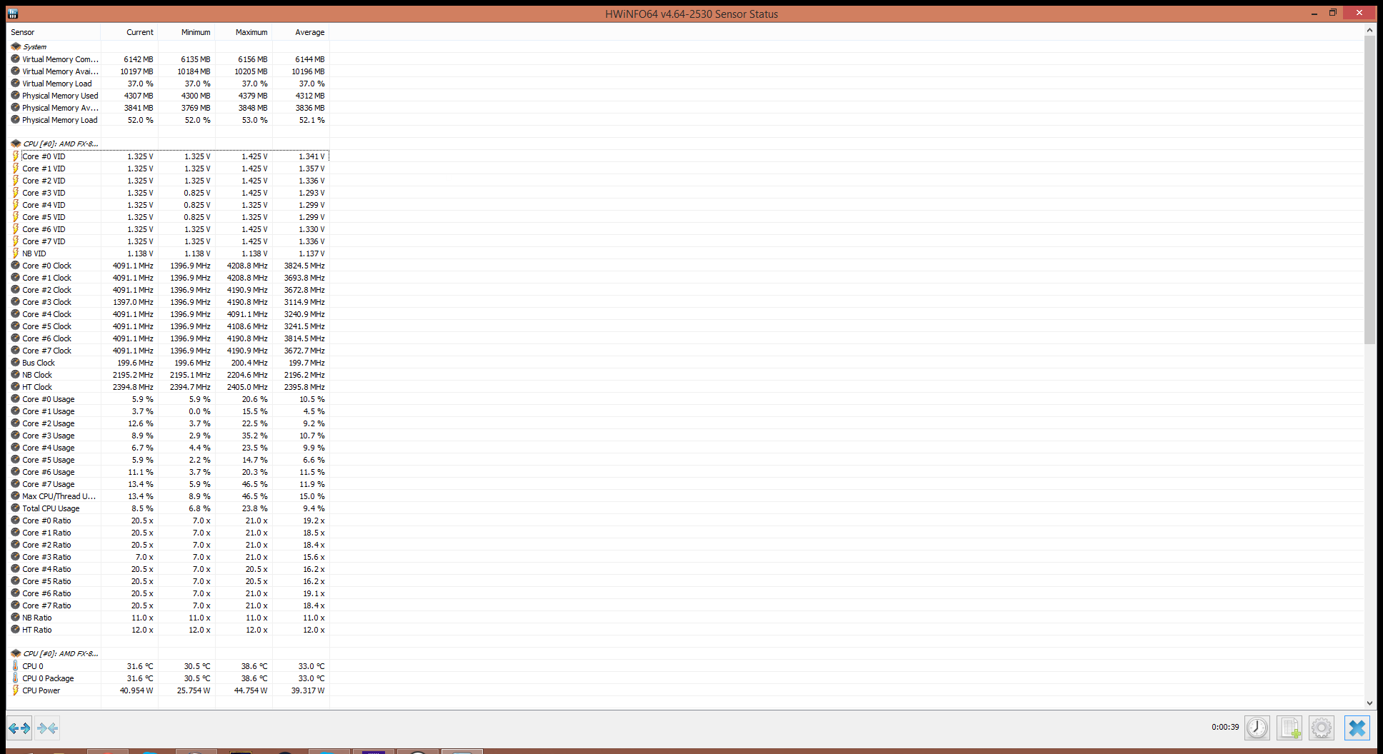

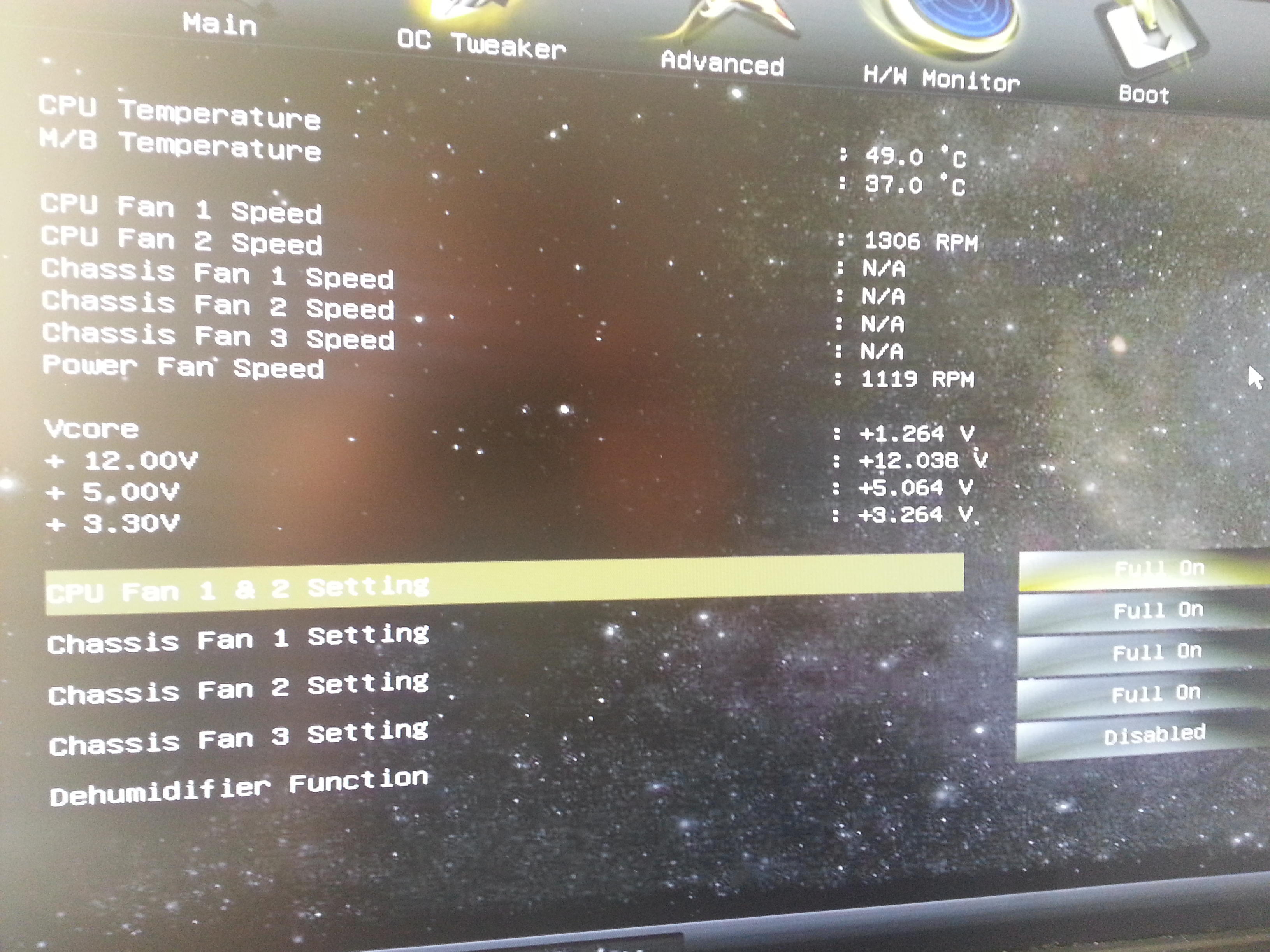

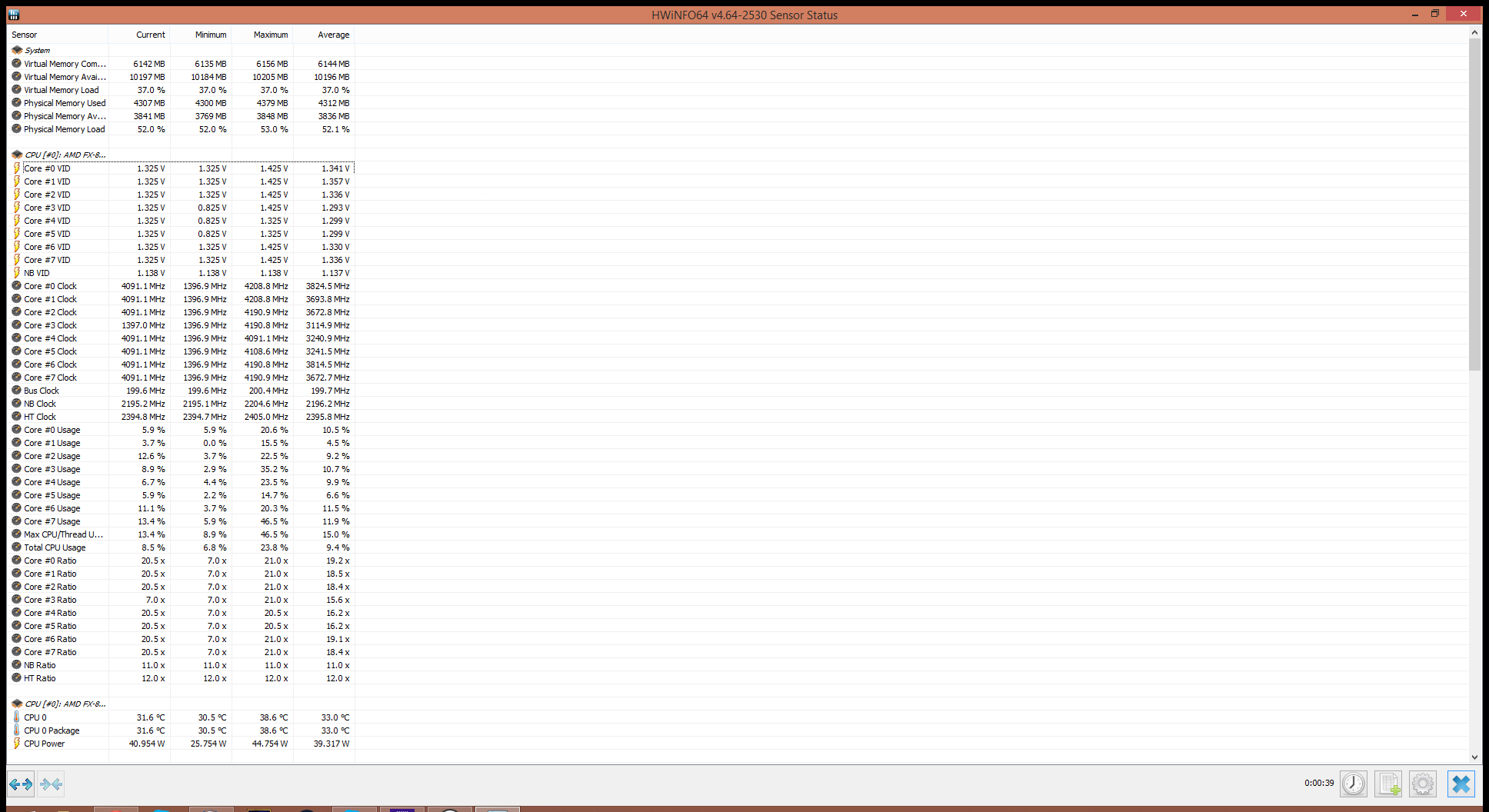

kannst du mal mit hwinfo die min und max Werte der CPU Vcore auslesen?

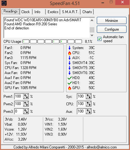

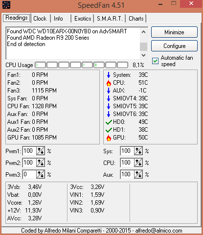

Speedfan zeigt bei keiner Belastung des CPU 1,26V an. Das wäre viel zu hoch.

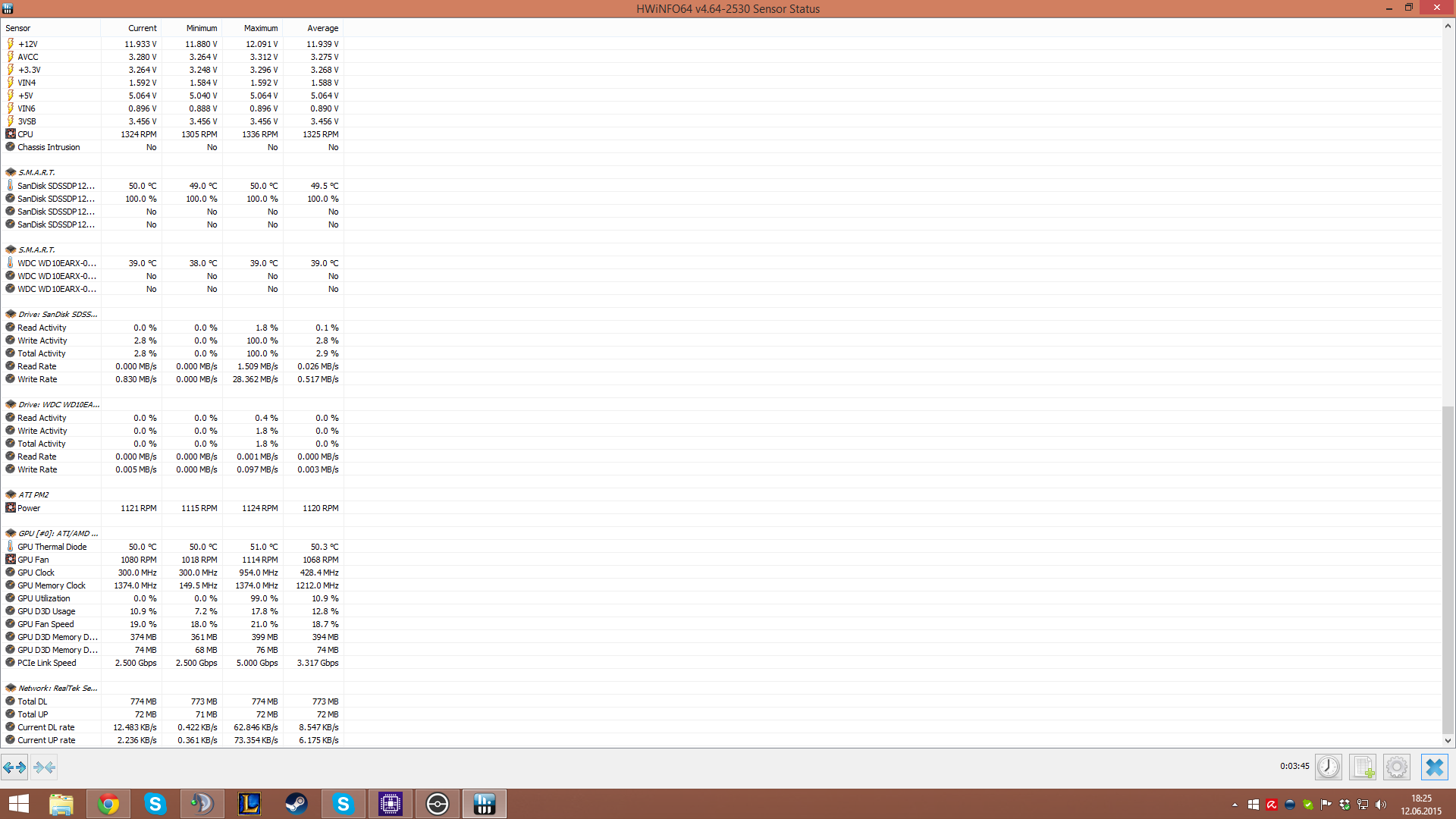

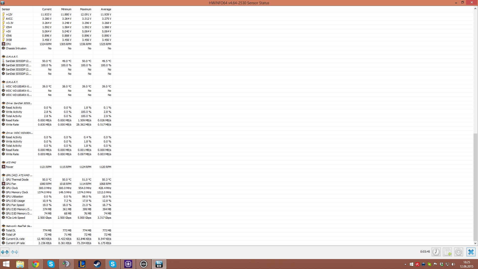

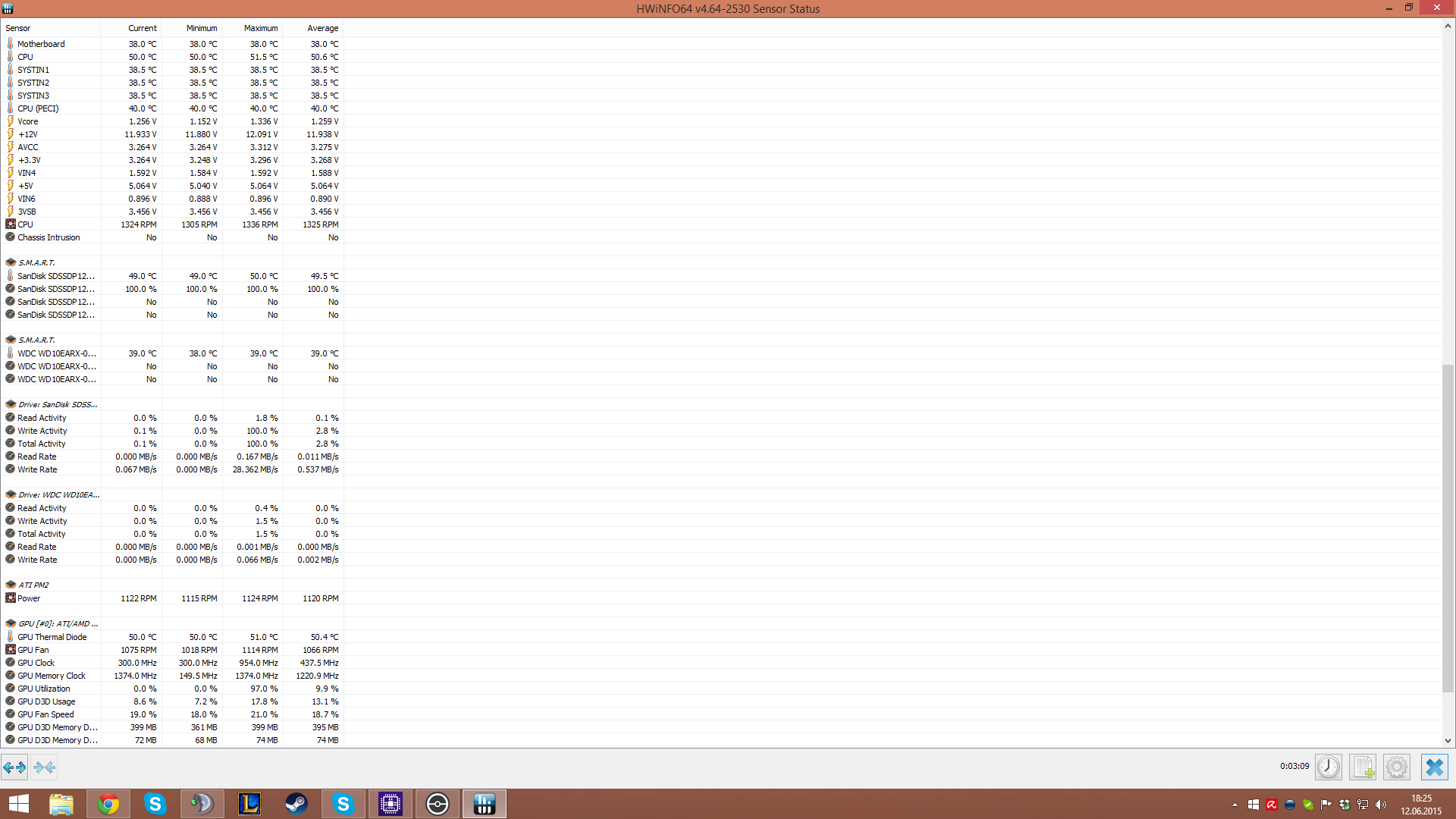

Sry mein Fehler das Sensor Fenster habe ich gemeint, da sosnt nicht die real anliegenden Spannungen angezeigt werden.
den untern Teil bitte auch ;)

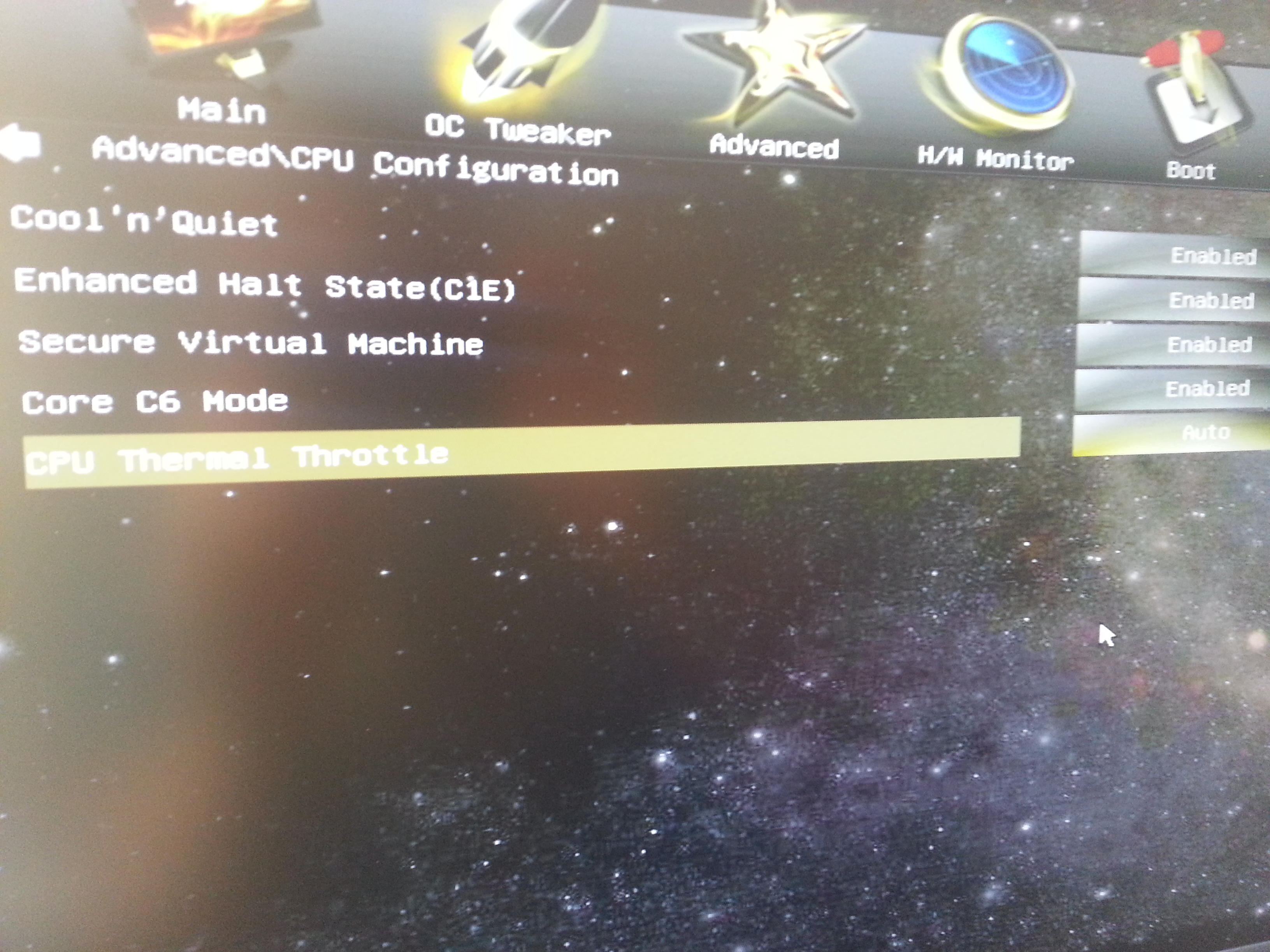

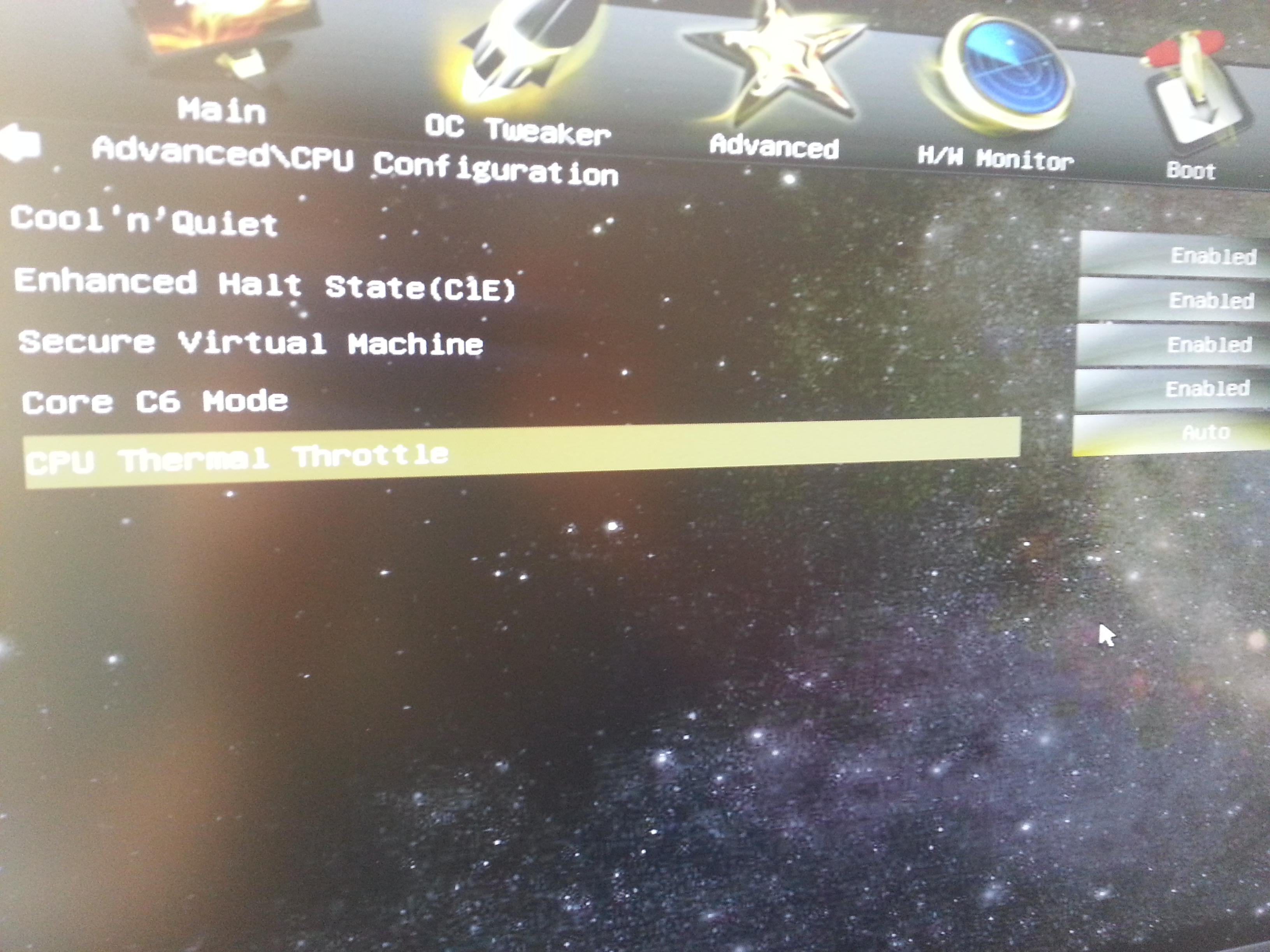

Hast du
- in den Energieeinstellungen auf Höchstleistung gestellt?
- Cool and Quiet im Bios ausgeschaltet?
- Einen Offset bei der CPU Spannung im Bios eingetragen?

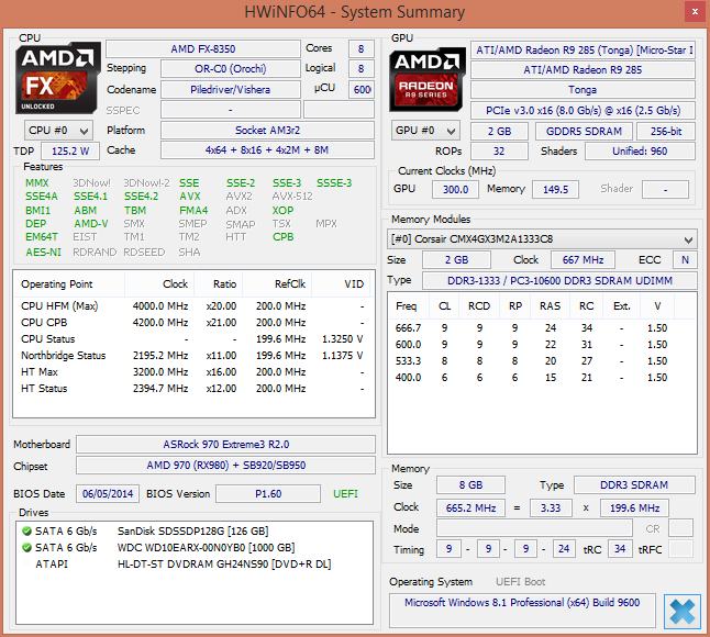

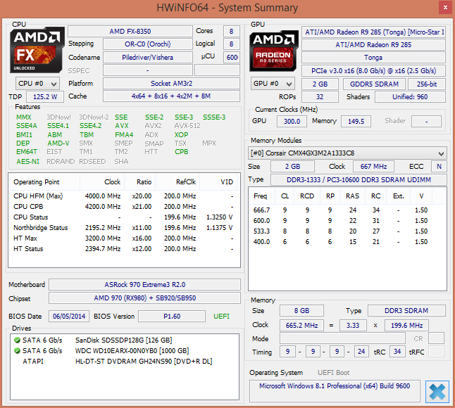

Die Werte die HWinfo auspuckt passen eig nicht mit deiner Hardware zusammen.
CPU läuft immer noch 100 Mhz über Soll -> Core Ratio 20,5, d.h. Cpu ist immer noch übertaktet.
Vcore geht nicht runter auf 0,900V -> Produziert unnötig Wärme im Idle
- Ja (schnell wieder auf ausbalanciert gegangen)
- Hab keinen Plan vom Bios
- Siehe Antwort 2 xD
Dann lad bitte ein paar Fotos vom Bios hier hoch. Dann kann ich mir das Anschauen.

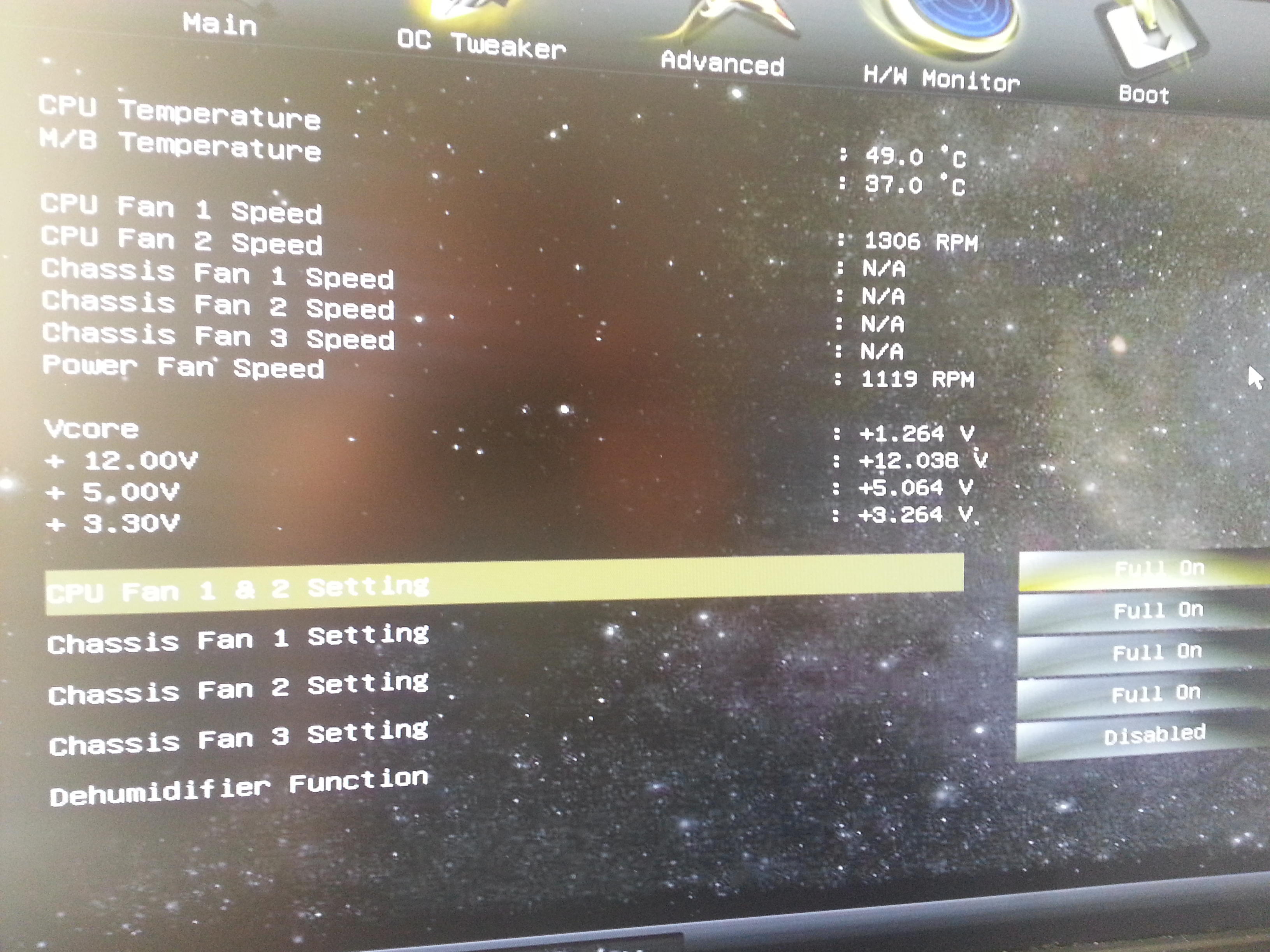

2015-06-12 18.48.28.jpg2015-06-12 18.48.47.jpg2015-06-12 18.49.02.jpg2015-06-12 18.49.34.jpg
Bessere Bilder konnte ich wirklich nicht machen :/

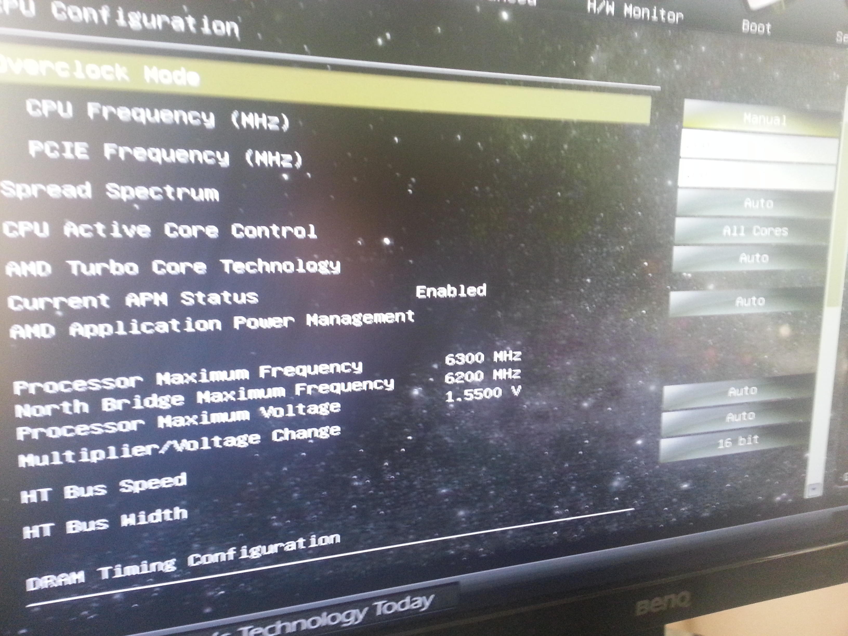

zweites Bild:

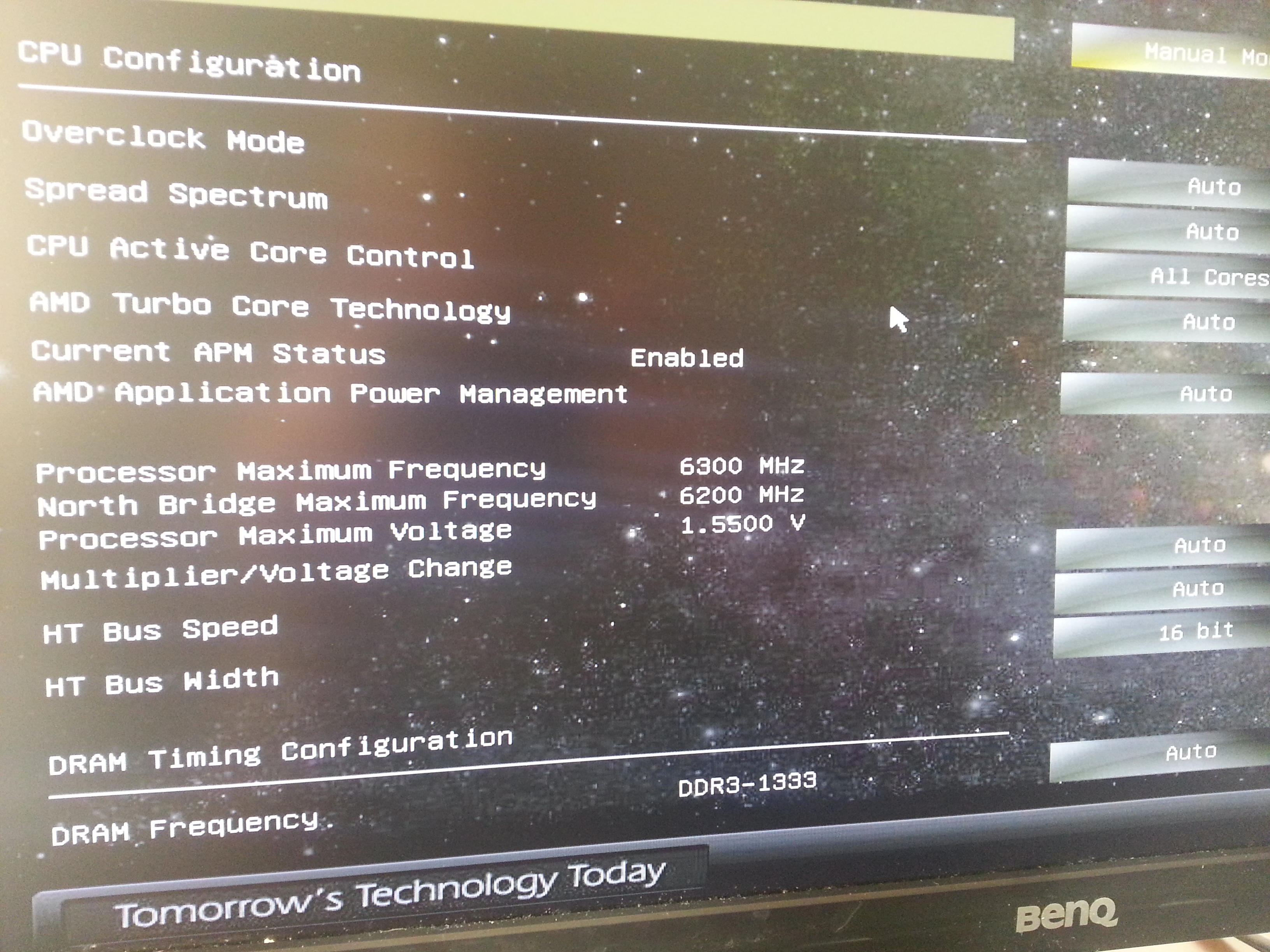

Overclock Mode: welche Möglcihkeiten gibt es da?

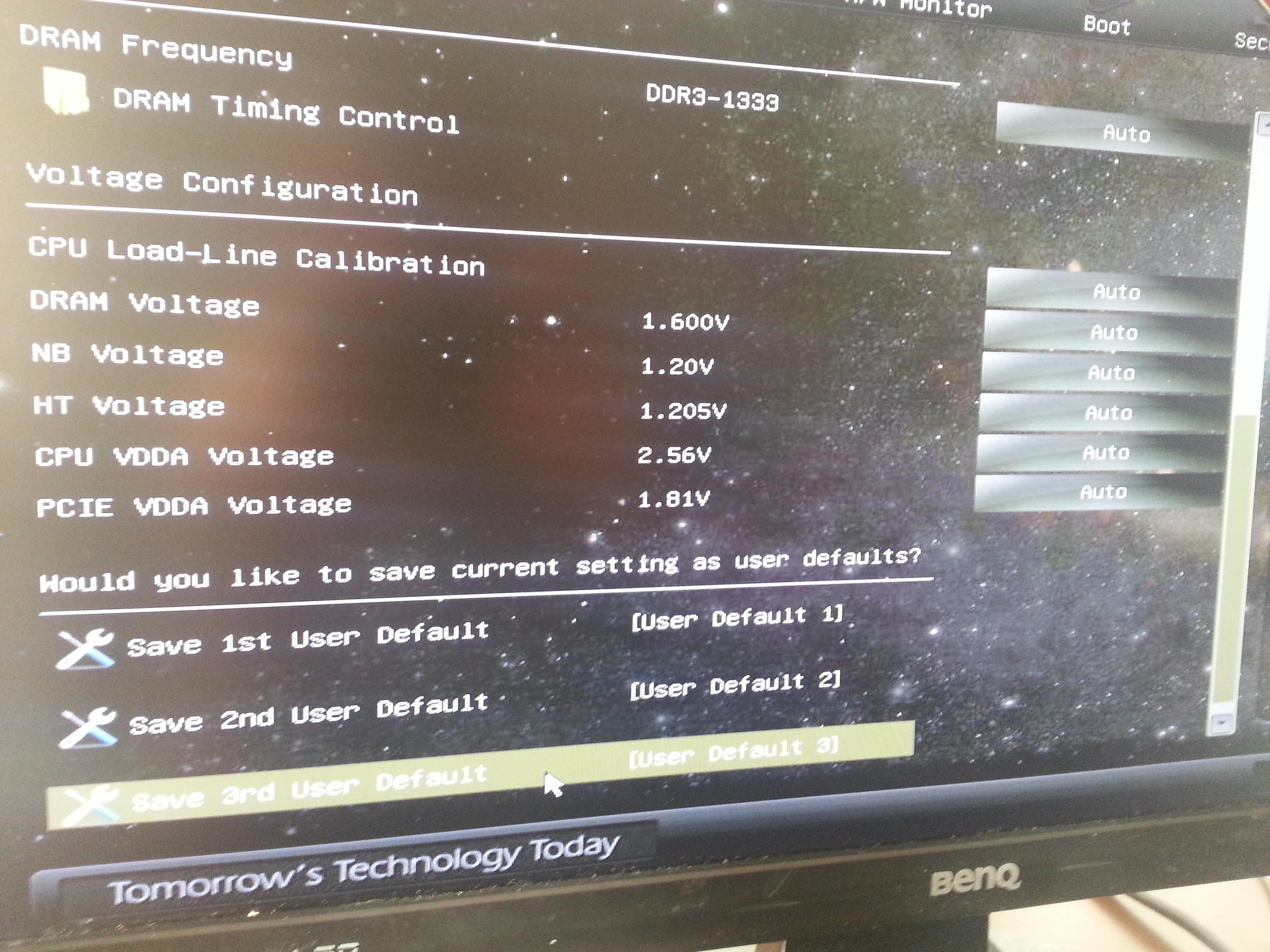

3.Bild:
bei Dram Voltage sollte 1,5V eingetragen sein
Achja in den zwei Feldern steht oben 200 und drunter 100 an
Dann stell den Overclock Mode mal auf Manual.
und mach bitte wieder ein Foto

Das Bild mit Manual hab ich doch grad eben gemacht^^ Da sind auch alle Einstellungen die auftauchen.

Aso. Da kann ich die Zahlen leider nicht lesen
Bei CPU müsste 4000 stehen und bei PCIE steht 200?
Okay bei mir stand Standartmäßig bei CPU 200 und bei PCIE 100. Soll ich das mal so ändern?
Nein nicht ändern. Des passt. Nur auf den Overclock Mode auf manual lassen.
