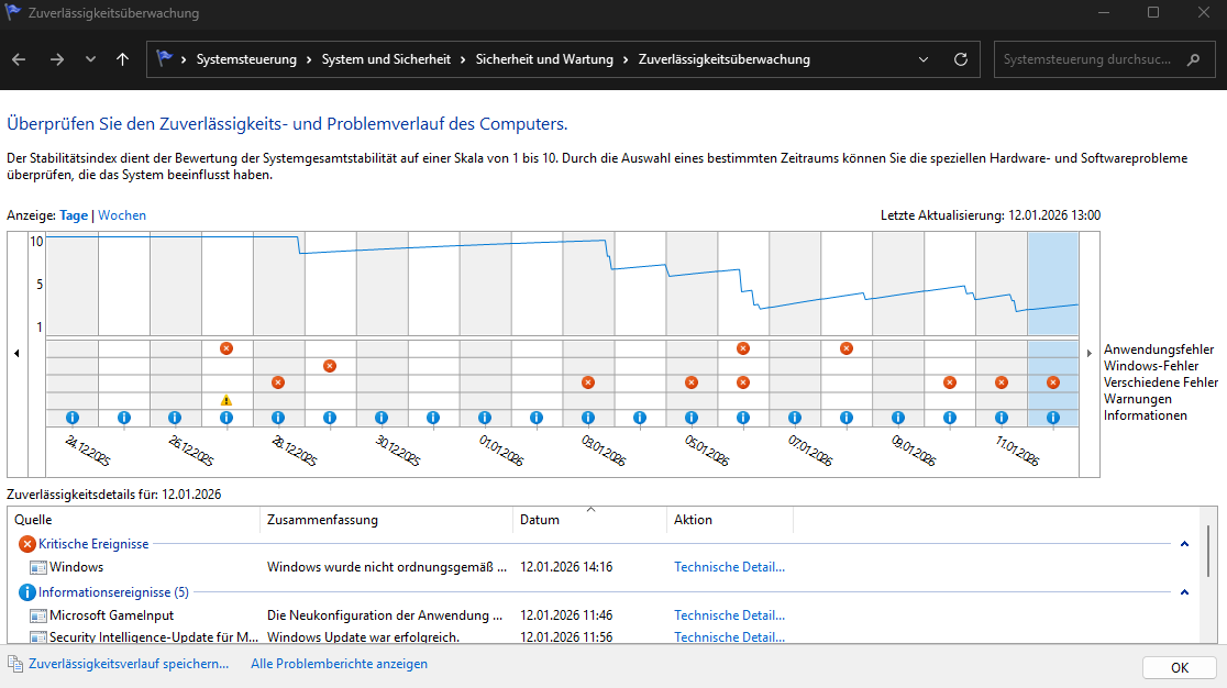

Hallo, mein PC stürzt einfach ab. Hatte 2 Jahre lang kein Problem, aber seit circa 3 Wochen stürzt er fast mehrmals täglich ab; egal ob beim Zocken, oder einfach beim Video schauen. Hab schon wegen Updates geschaut und keine ausstehenden gefunden. Bei der Fehlermeldung steht immer nur: "Windows wurde nicht ordnungsgemäß heruntergefahren" Ich weiß nicht mehr weiter.
Specs: i7 14700KF
RTX 4070ti super
32gb RAM DDR5 6000mhz
2tb m.2 ssd
1000Watt
MSi mpg z790 wifi carbon oder so

PS: hab den Slot für meine SSD mach gewechselt weil ich dachte vielleicht geht der nicht mehr und hatte Hoffnung, da der PC für zwei Tage nicht abgestürzt ist. Jedoch dann wieder ...

Aus Erfahrung kann ich dir sagen das solche Fehler meistens im Idle/Desktop passieren, aber auch unter Last natürlich.
Was du testen kannst ob es nicht RAM das verursacht in dem du XMP deaktivierst und es ohne testest.
Wenn das nicht hilft kann man auch die Spannung der CPU etwas erhöhen und schauen ob es dann stabiler läuft, wenn das der Fall ist dann liegt es höhst wahrscheinlich an der degradierten CPU.

sicheres Zeichen einer defekten INTEL CPU: Versuche Windows neu zu installieren. Bricht dies ab (z.B. beim Daten kopieren etc), dann ist fast zu 100% die CPU defekt.
Die neueren Intel-CPUs haben ja einen Fehler, bei dem der Microcode im UEFI aktualisiert werden muss.
Bitte schau als erstes mal nach, ob dies erfolgt ist.
