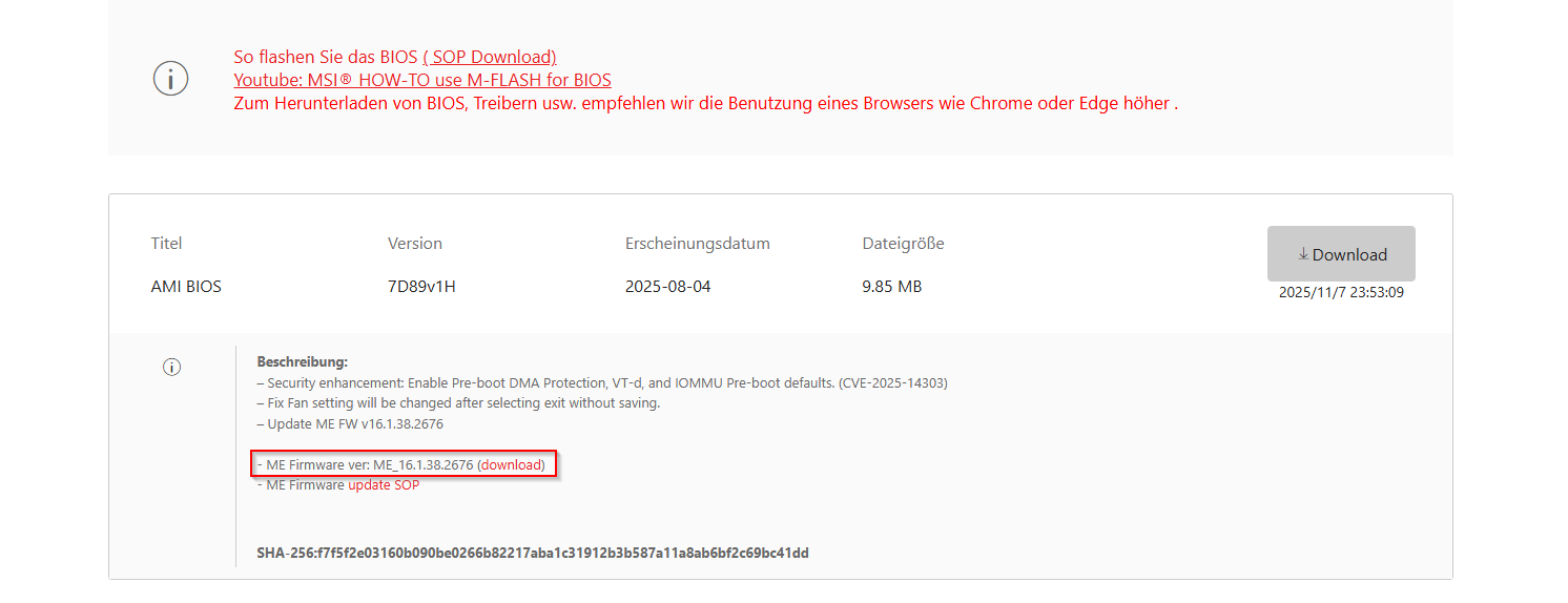

@joel hab das update jetzt hier rĂĽber gemacht (hab ich noch nie gemacht ...) Siehe Anhang; Ist es so richtig?
