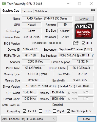

Bei Memory steht aber Hynix ?!
Die 390 Reihe hat nur noch Hynix verbaut.

EXTREM schrieb:
Die 390 Reihe hat Hynix, Elpida und Samsung verbaut!
Die 290 Reihe. Die 390 Reihe nur noch Hynix.
mfg,
Max
Nein, ich habe doch selbst BIOS Versionen für die Sapphire 390 hier die für verschiedene Ram Hersteller ausgelegt sind!
Ein BIOS für Elpida Speicher ist sogar von einer Karte die ich einem Bekannten verbaut habe.
GPU Device Id: 0x1002 0x67B1
113-2E3243U-X4J
E324 GRENADA PRO A0 GDDR5 8GB 128Mx32 300e/150m
(C) 1988-2010, Advanced Micro Devices, Inc.
Memory Support
8192 MB, GDDR5, Elpida EDW4032BABG
EDIT: Was ich so erkennen lässt ist das wohl alle 390er ohne Backplate Hynix verbaut haben und seit den Versionen mit Backplate werden alle Hersteller verbaut.
