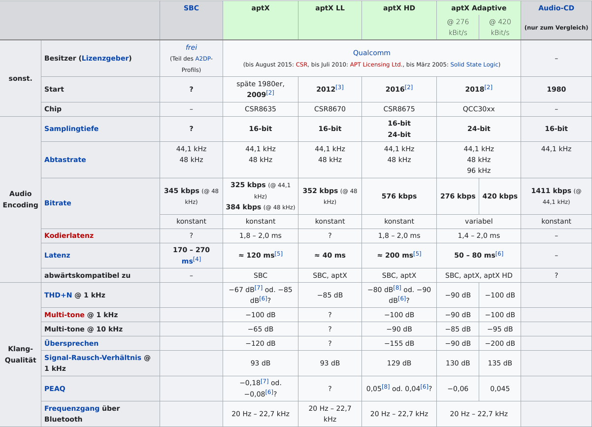

Frage noch zu aptX vs aptX HD: Denkst du wirklich, dass es da keinen hörbaren Unterschied gibt? Oder hab ich das nur in deinen Text impliziert? https://de.wikipedia.org/wiki/AptX bei HD ist die Bitrate ja doch massiv höher.
Keinen für den Menschen wahrnehmbaren.
Was nicht bedeutet, das BT-Audio nicht schlecht klingen kann. Daten Empfangen ist eine Sache, sie in ein analoges Signal zu wandeln eine andere. Viele Chipsätze wollen hier externe analoge Signalaufbereitung, die aber aus Kostengründen eingespart wird. Oder haben eine unsaubere Spannungsversorgung, usw. Bei der Integration solcher Chipsätze wird extrem viel falsch gemacht. Daher kommen die meisten hörbaren Unterschiede.
Was man allerdings deutlich wahrnimmt ist die Latenz, also die Zeitverschiebung von dem was man sieht zur synchronisierten Audiospur.
atpX-LL macht also Sinn, wenn man Bild und Ton gemeinsam nutzen will. Oder was interaktives damit macht. Für reines Musikhören ist es egal. Für interaktives Zeug ist sowohl aptX und erst recht aptX-HD unbrauchbar.

Bluetooth ist praktisch, weil dann auch mein Handy zuspielen kann. Und das hat auch aptX-HD. :-) Bisher war für mich Bluetooth mit SBC unbrauchbar, da ist die Qualität einfach zu schwach. Aber mit aptX-HD hab ich da eben Hoffnung.
@ghecko dh ich brauche einfach einen "guten" aptX empfänger - den der SMSL hat? :-) Gibt es für mich eine Möglichkeit, iwelche specs zu prüfen um herauszufinden, ob der aptX empfänger "gut genug" ist? oder gibts da nur den hörtest?
das mit LL ist mir bekannt, danke!
