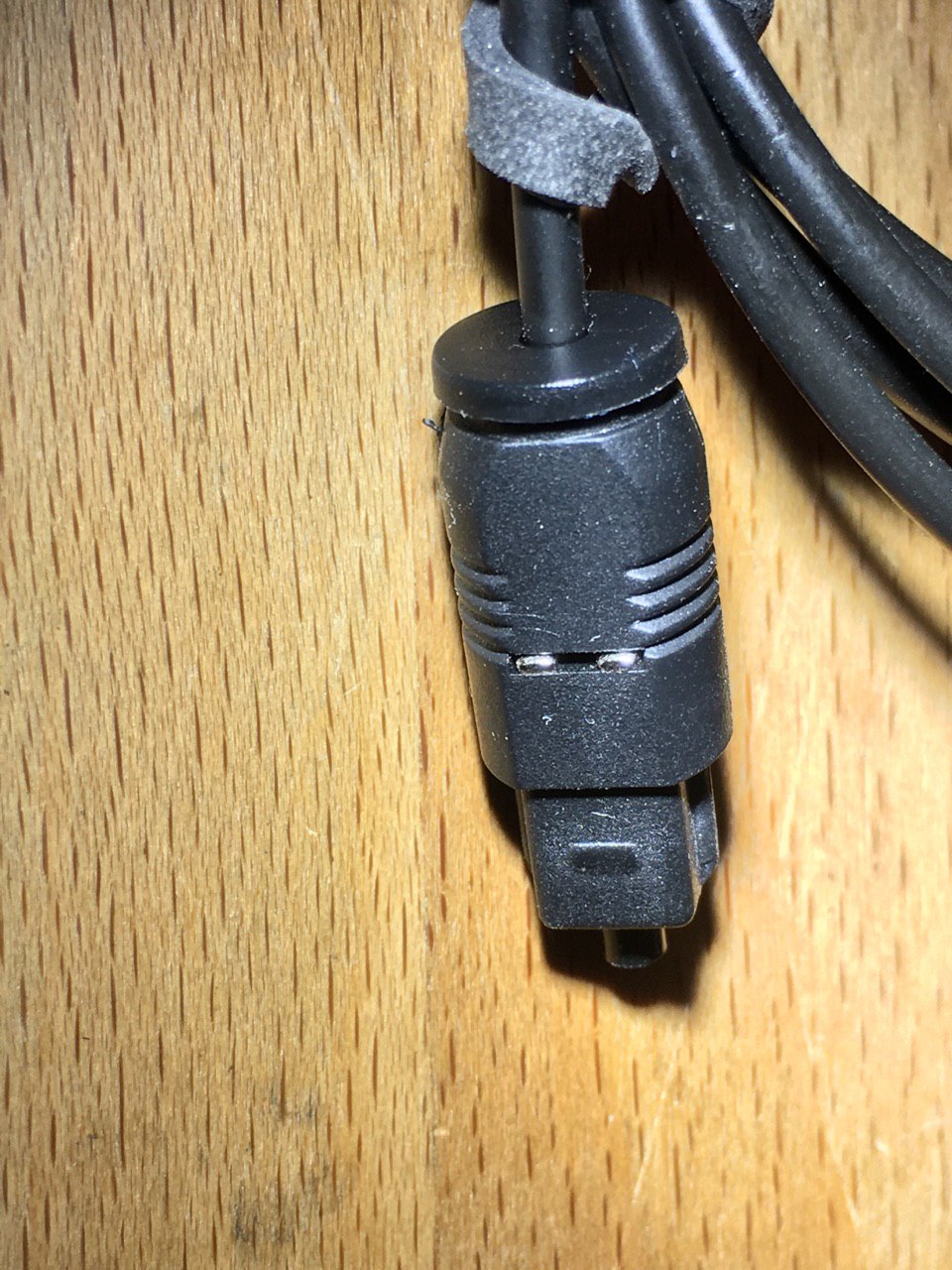

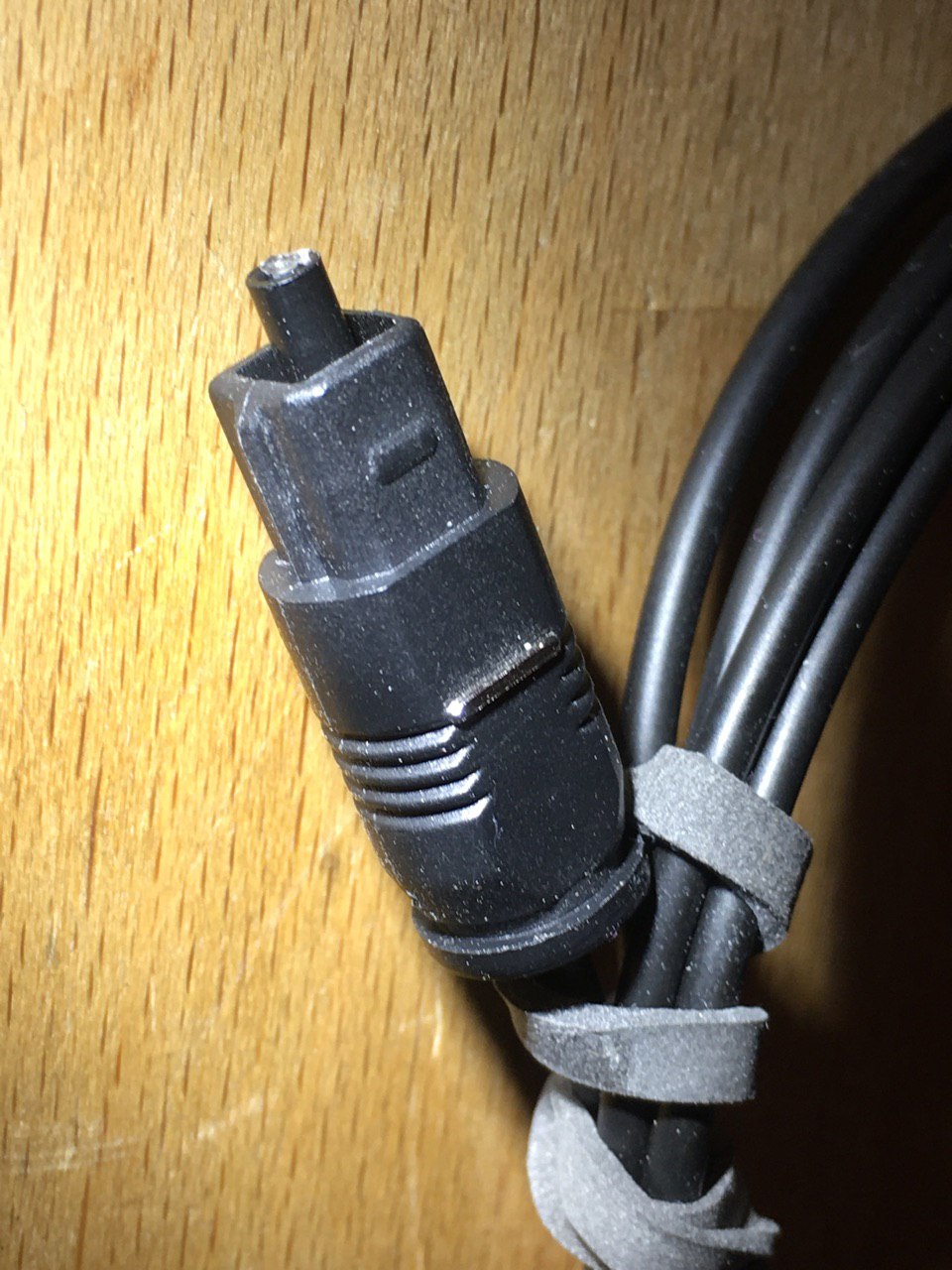

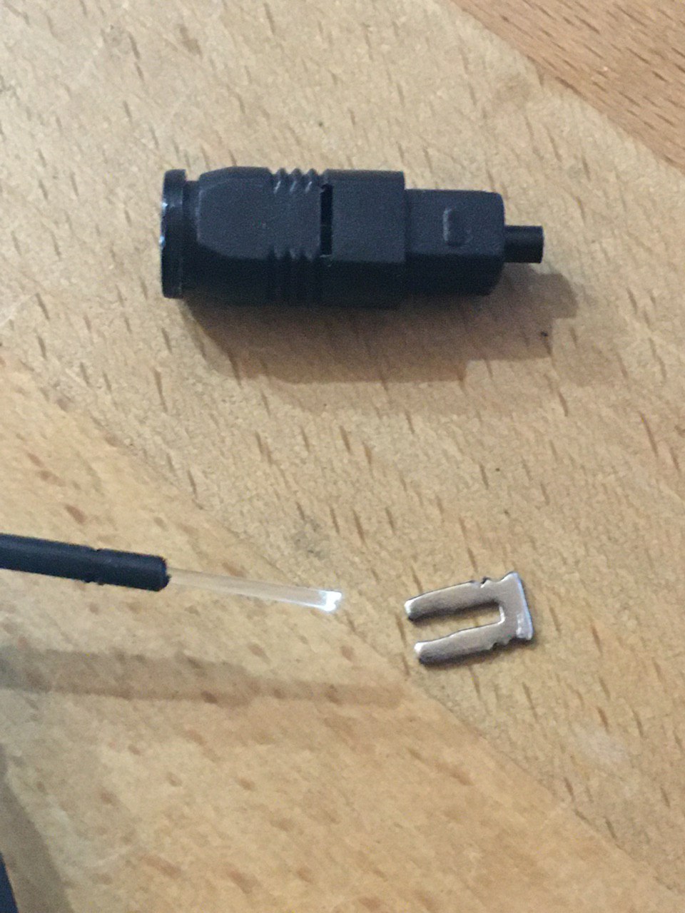

Kann man den Stecker abmachen, um die Bohrlöcher möglichst klein zu halten und anschließend wieder anbringen?
ja ganz einfach
Du drückst dieses Metall Ding raus und ziehst den Stecker ab. siehe bilder
calippo schrieb:
Lichtwellenleiter selbst zu bauen ist imho nicht ganz unproblematisch, den Stecker kann man nicht einfach so abmachen. Das Endstück muss wohl sehr sauber geschliffen sein
Das Stimmt für Single Mode fiber bei Netzwerk aber nicht für toslink...
Toslink ist sehr robust und eine einfacher Plastik Lichtleiter.
