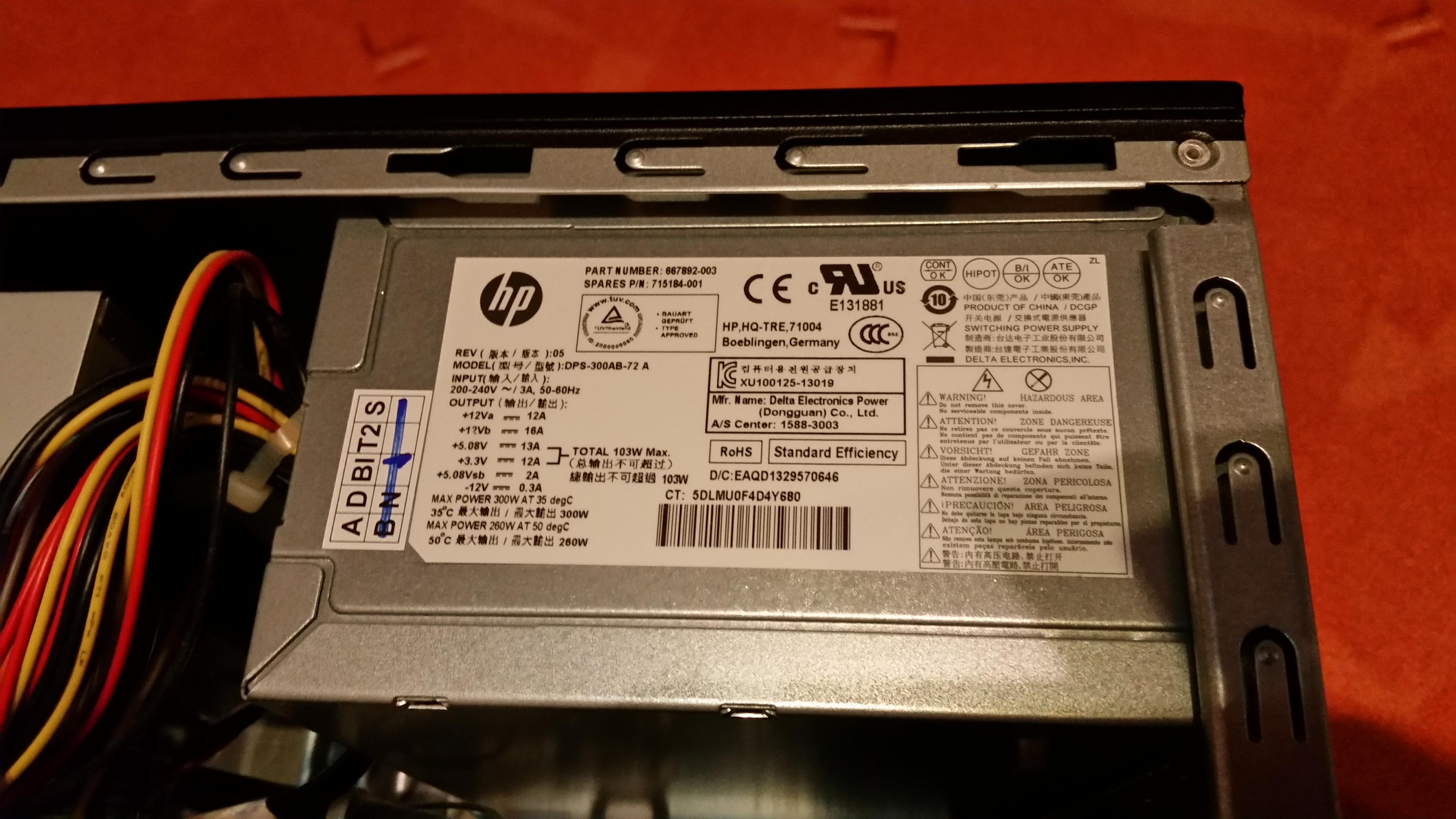

war bestimmt eine fertig Gurke. Netzteil (aufmachen Foto vom Aufkleber, falls nichts bekannt) und Mainboard sind noch wichtig für konkrete Empfehlungen aber generell solltest du über SSD, neue Graka und evtl. mehr Ram nachdenken.

Mein Mainboard ist von hp.(?) (Foto unten)
Es kommt ab und zu ein kleines schwarzes Fenster dessen Pfad irgendwas mit /Windows ist, es schließt sich zu schnell um genaueres zu sagen...

Liegt es evtl an Windows oder hp Updates ?
Da er im BIOS hängt, müsste das schon ein BIOS Update gewesen sein. Hast du eins installiert?
Geh mal ins BIOS. Dort sollte hoffentlich irgendwo eine Möglichkeit sein, das BIOS Logo abzuschalten. Das du nicht das HP siehst, sondern die echten Meldungen. Dann siehst du nämlich, wo er hängt.
Deine Festplatte ist alt, und auch nicht zu 100% in Ordnung
0000000003A0 Gemeldete unkorrigierbare Fehler
001800AC0062 Befehlszeitüberschreitung
Aber keine unlesbaren Sektoren, keine UDMA Fehler. Ob es also wirklich an ihr liegt?
Leg mal eine bootfähige CD/DVD/USB Stick ein. Egal was. Klemm die Platte mal ab. Schalte den PC an. Hängt er dann auch beim HP Logo oder bootet er dann von
CD/DVD/USB Stick?
Also, mein Pc fährt nun wesentlich schneller hoch, hab mal alle Updates durchlaufen lassen und in den BIOS geschaut. Da jedoch meines wissens nichts verändert.
Er ist zwar nicht so schnell wie Anfangs jedoch fühlt es sich nur wie 2 Sekunden an, damit kann ich gut leben.
