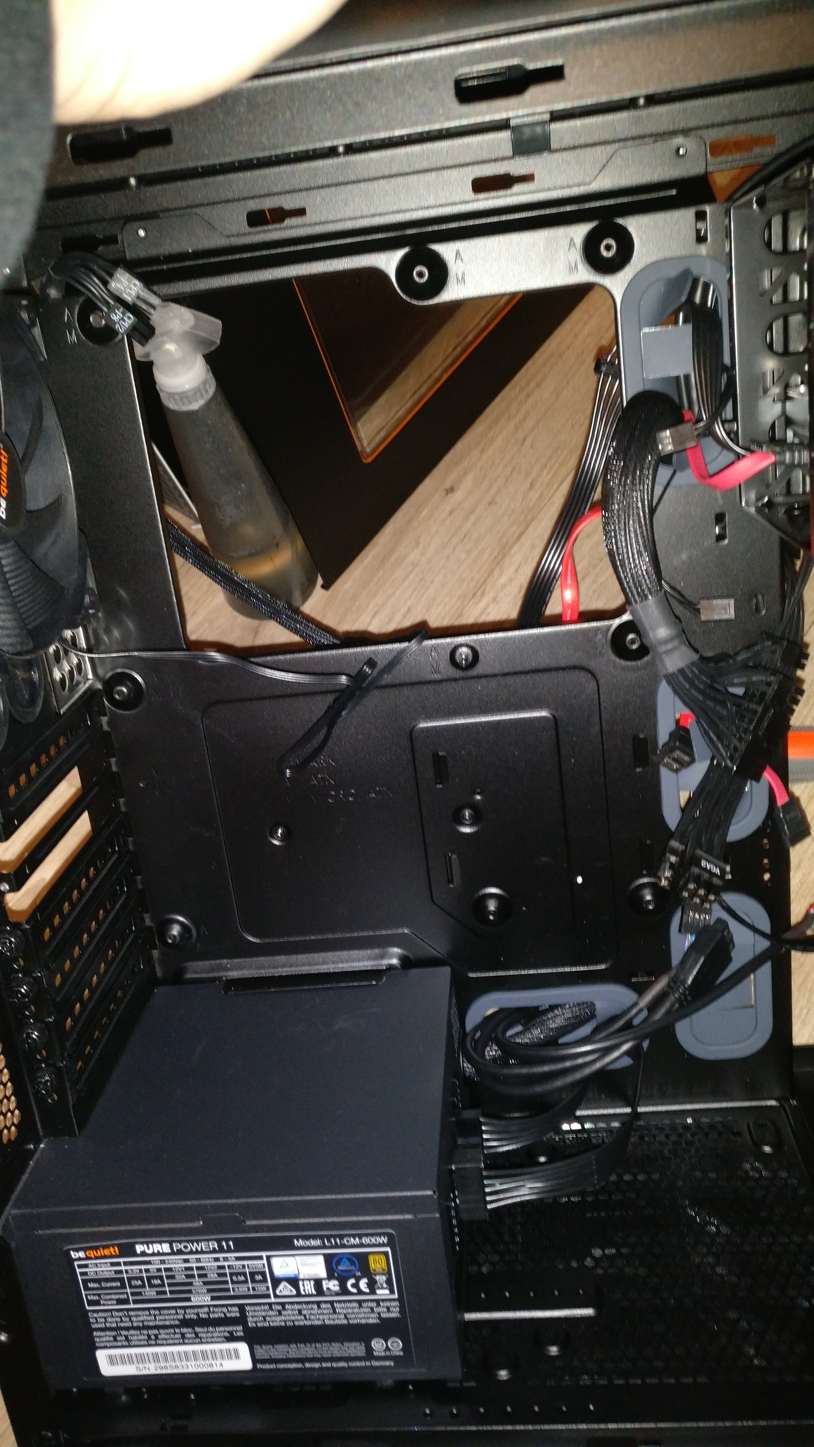

Ja der hat vorher drin gesteckt. Tut sich nix. Muss wohl mal ein neues Mainboard bestellen oder? Das war von Amazon 😐
Wenn du Power drückst fangen sich dann die Lüfter an zu drehen ?
Das frontpanel hast du richtig angeschlossen.
Was mit den Abstandshalter gemeint war, ob die Bolzen auf der Unterseite des Mainboards - wo die Schrauben rein kommen- richtig sitzen.
Der 24 Pol Stecker steckt auch richtig ?
Nein es passiert garnichts. Sonst wäre ich nicht völlig aufgeschmissen. Aber es is wirklich null.
Da wo die Schrauben rein kommen war alles perfekt.
Die Stromstecker waren 100% auch alle richtig dran. Ich hab den pc von meinem freund zwei mal zusammengebaut und es hat alles funktioniert. Nur bei meinem muss wieder sowas passieren...

würde ich vielleicht einmal nochmal raus nehmen und außerhalb des Gehäuses testen, bevor du es einschickst.
Hatte es schon mal, dass ich dachte, dass alle Kabel richtig drin waren, gerade CPU stecker (ist ja im letzten winkel) war aber nicht so.
Inzwischen verbinde ich die Strom Kabel bevor dem Gehäuse einbau und teste es auch vorher, ob das Board angeht.

WICHTIG !!!!! ---> Auf deinem Bild ist kein RAM drin.

Also die Schrauben waren da nicht drunter. Da wäre auch garkein Platz gewesen 🤔 in der mitte war halt einer der hat dann durch ein Loch genau raus geguckt.
Ich versuche es nachher nochmal außerhalb vom Gehäuse. Glaube aber nicht das es was bringt iwie. Hatte iwie die ganze zeit schon so ein brauch gefühl.

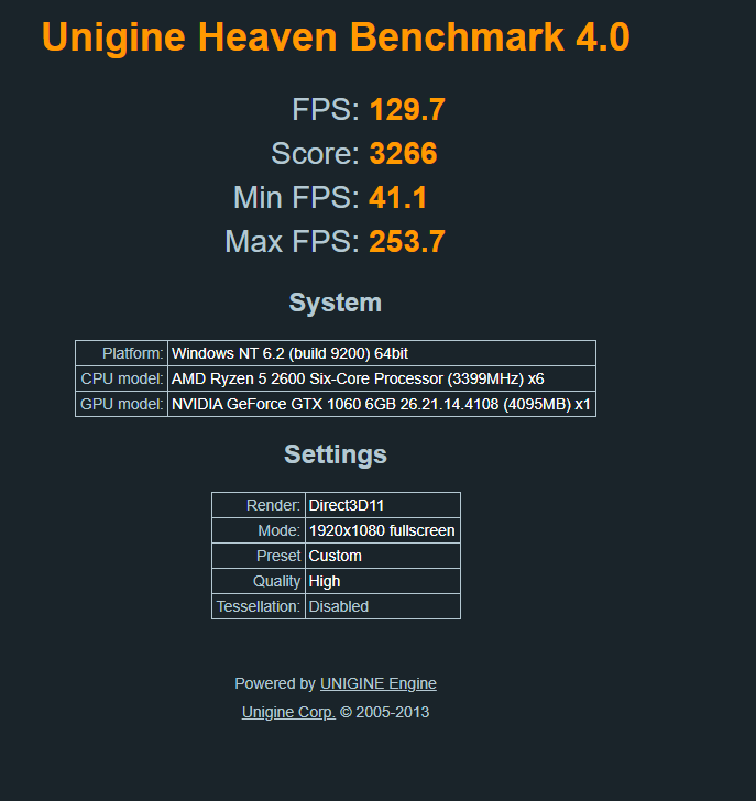

Ich hoffe es ist okay wenn ich hier nochmal was rein schreibe. Ich habe auch nur Pech mit meinen Teilen glaube ich xD Meine Grafikkarte hat irgendwie bei manchen spielen immer mal wieder Aussetzer und meine FPS sacken auf 0 ab. Also ich hatte nebenbei dann den Taskmanager laufen und da hat man dann bei der Kurve gesehen das die Graka halt komplett abgesackt ist für ne Sekunde. Ein Kumpel meint das liegt daran das die Graka nen knaks hat. Würdet ihr da zustimmen oder kann ich das noch irgendwie retten?

Und das Heaven kann ich grade mal machen uno Momento
Wie lange geht das?
Im Moment läuft alles flüssig. Komischerweise keine Einbrüche.... Das soll mal einer verstehen.

Im Screen vom Heaven steht Windows NT 6.2 ... Ist das Windows 8, hab ich das korrekt recherchiert?
Wieso nutzt du nicht Windows 10? Es könnte sein, dass es durch die Kombo aus Ryzen und Win8 zu Problemen kommt.
