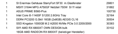

Hier ist mein Build:

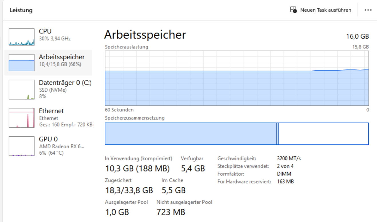

Bitte mal im Taskmanager schauen, ob bei deinem RAM XMP aktiv ist. Dafür einmal auf die Auslastungsanzeige für RAM klicken und den Screenshot hier posten.

lawjumper schrieb:
und eine AMD RX 9070 dazu packen.
Dann solltest du bei FHD die nächsten Jahre safe sein.
Da steckt eine 6800XT im Rechner.
Da brauchts keine 9070.
der screenshot wurde aufgenommen, discord lief 4 tabs in edge und in firefox auch 2 tabs

Zwei von drei Fragen nicht beantwortet. So macht Helfen Spass. Dazu noch von anderen etliche Fragen offengelassen.

@homie.sapiens okay ja, wie sieht das dann aus, Motherboard werde ich auch ein neues brauchen, das was ich habe geht nur für intel Prozessoren. und ram nehme ich welchen?
@danielwila
Sämtliche Komponenten sind doch in Post #13 hinterlegt ? :confused_alt:

Dein Gehäuse (https://geizhals.de/enermax-starryfort-sf30-eca-sf30-m1bb-argb-a2002735.html) ist für den CPU Kühler zu klein.
Hier ein alternativer Kühler der in dein Gehäuse passt bzw. der Thermalright Peerless Assassin 120 SE in der Liste passt auch hinhein und wäre die potentere Lösung zum unten verlinkten Mini.
https://geizhals.de/thermalright-peerless-assassin-120-mini-white-a3126622.html
@KarlsruheArgus okay danke dann schau ich mir das nochmal im detail am abend an, genau der kühler ist in meinem Pc drin, hatte den damals gekauft statt den intel kühler der lief immer heiß
