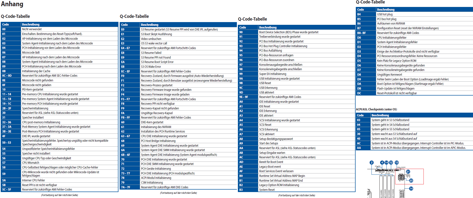

Das Board hat doch ne Q-Code Led oben rechts.,was steht denn da HB. Seite 75...? Und was sollte Gsync vor Windowsstart mit dem Windowstart zu tun haben (man möge mich korrigieren)?

Q-LED angezeigte Fehlermeldung gucken Fehlermeldung nachlesen.

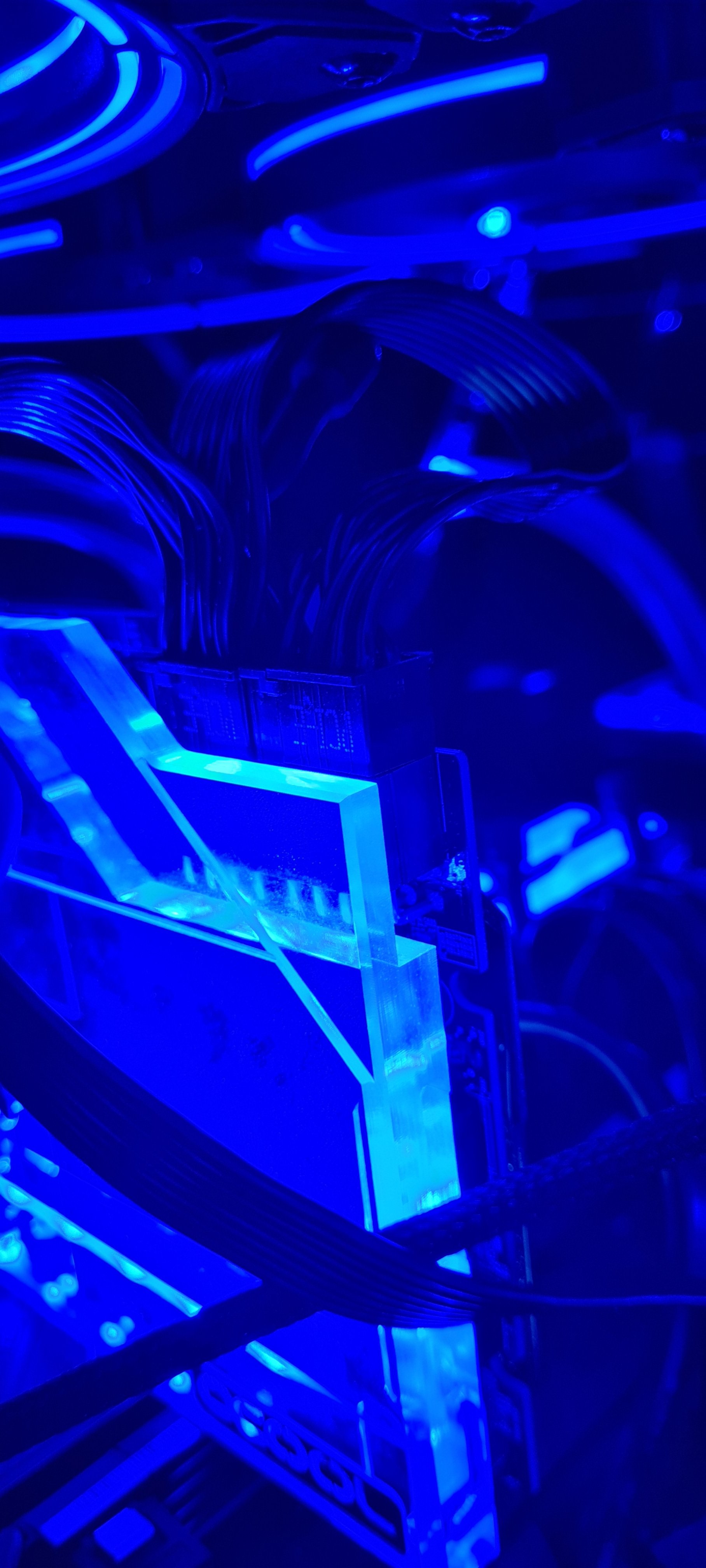

Ansonsten würde ich noch prüfen ob die Grafikkarte an 2 separate Stränge an das NT angeschlossen ist (meistens PCIe1 & PCIe3) da sich diese beiden Anschlüsse keine Stromscheine im Netzteil teilen (KEINE Y-Stecker!!). Dazu das Handbuch vom "unbekannten" Netzteil prüfen.
Die Bequiet NT's sind eig immer "Multi-Rail" Netzteile, sprich sie verteilen die 850 Watt auf verschiedene Schienen, auf denen dann z.B 2x225 Watt sowie 2x200 Watt bereit gestellt werden.
So ist die graka angeschlossen
