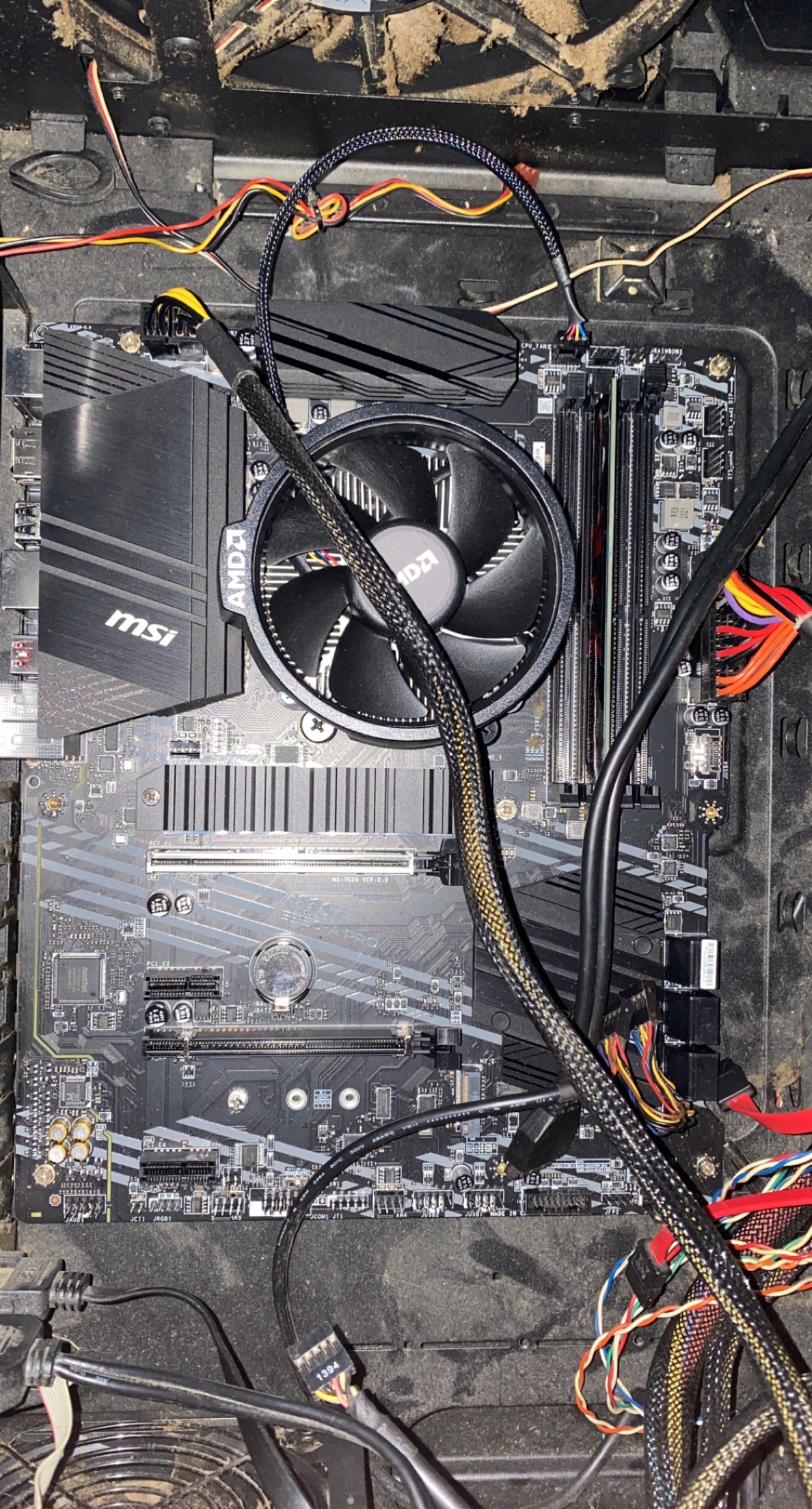

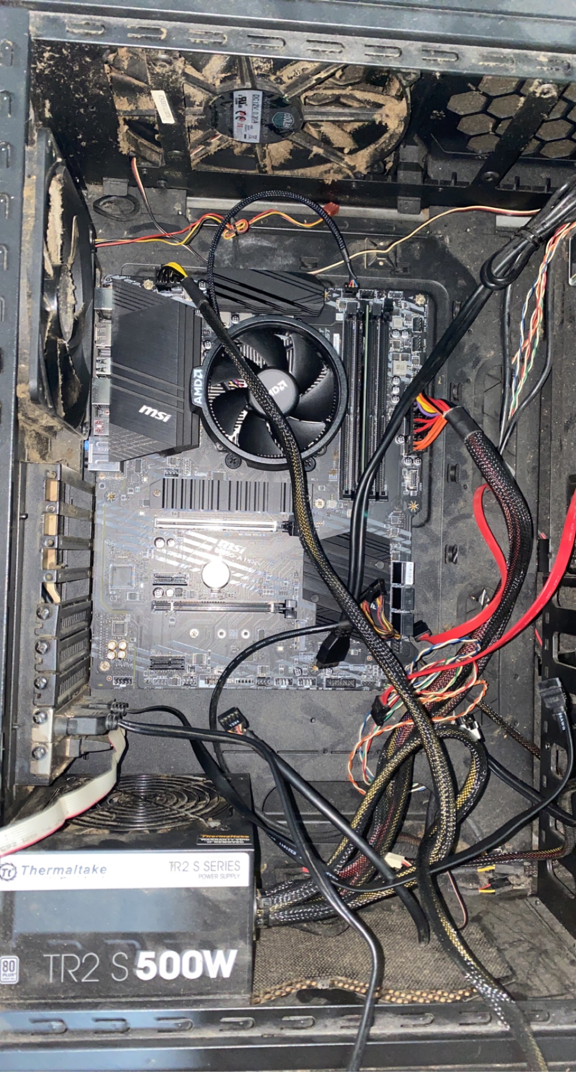

Ok danke schonmal für sie vielen schnelle. Antworten. Ich habe mal zwei Bilder angehängt. Ich weiß kein schöner Anblick. verzeiht mir den ganzen Staub ich muss noch erst alles durchputzen.

Cozy10 schrieb:
verzeiht mir den ganzen Staub.
Ja leck mich doch am Arsch :D BITTE...alles raus und zuerst säubern! ;)
Front Panel Connectors anschließen - Motherboard mit CPU und RAM starten probieren - OHNE GRAFIKKARTE! Ohne Festplatten! Sonst nichts...
Bitte dann eine Rückmeldung!

Ausbauen, GEHÄUSE SÄUBERN! (das empfinde ich schon als ekelig...aber ist ja dein Rechner), ohne Gehäuse testen und dann wieder "richtig" einbauen, insbesondere die Abstandshalter richtig setzen.
Auf deinen Bildern fehlen mindestens Schrauben bei einigen davon und wenn du dein Gehäuse so "pflegst" wie du Hardware einbaust, wurden die "alten" Abstandshalter nicht entfernt, was ebenfalls zu dem "nicht-Starten" beiträgt...
Ernsthaft, wenn man die "alte" Hardware schon rausnimmt, da muss man doch mal drauf kommen sich wenigstens nen Staubsauger zu schnappen und das Gehäuse mal auszusaugen...
Ich sehe DRECK. Und ich sehe wieder einmal fehlende Schrauben... unter jeder Verschraubung des Mainboards (und nur da) muss ein Abstandshalter sitzen und dieser sollte denn bitte auch verschraubt sein. Kanns nicht genau erkennen: Sitzt der CPU-Stromstecker richtig drin? Sieht irgendwie komisch aus...
Edit: Was ist denn das da eigentlich Mattenähnliches ganz unten? Hast Du da Teppichreste verlegt?
