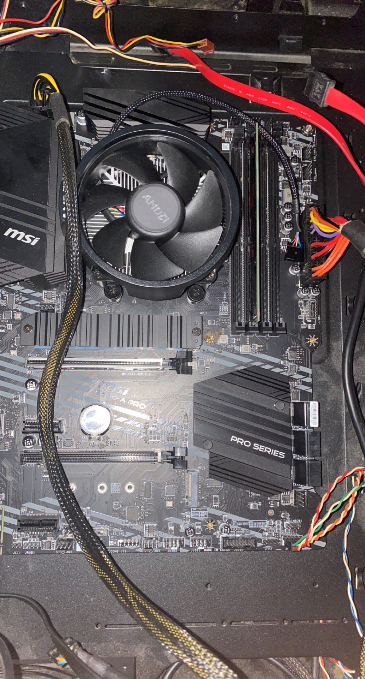

Hab jetzt das gröbste sauber gemacht.

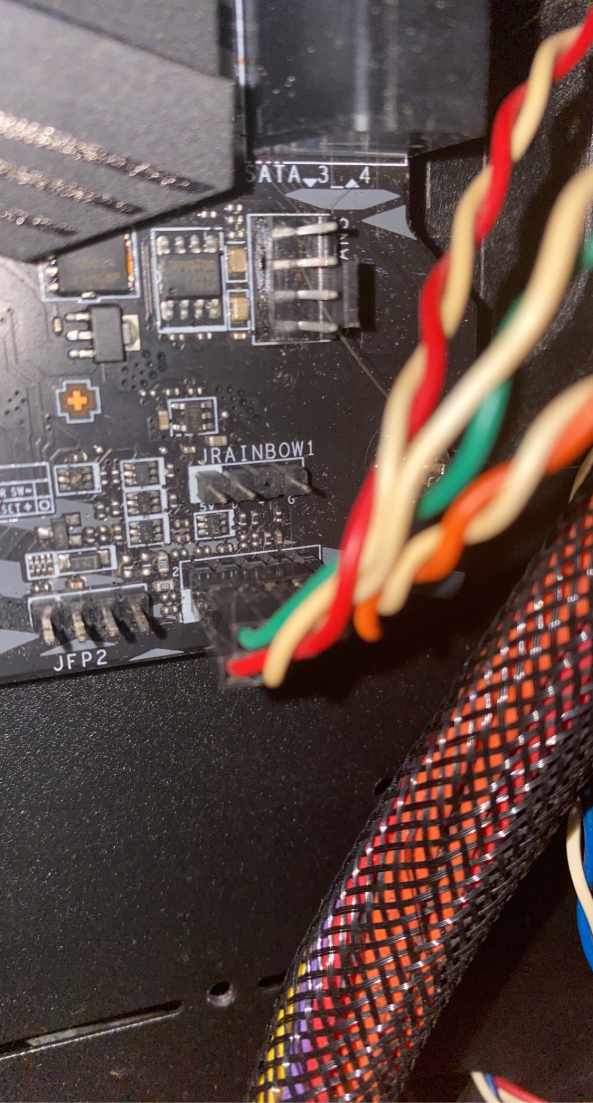

Also ich schließe jetzt die Front Panel Connector an, CPU und einen Ram 8gb. Im Anhang ist ein Foto der Verkabelung und noch ein zweites vom Front Panel. Also die ersten zwei links oben: Power Led, rechts oben Power Switch, links unten HDD LED, Frage: ist das Front Panel so richtig angeschlossen oder fehlt da noch der Reset Switch? Wenn ja wie schaut der aus?

Okay! Jetzt hat das Mainboard Strom!
Der Reset Switch ist nicht angeschlossen den kann ich nicht finden? Kann das sein?
Für was gibt es das Handbuch...da steht alles sehr detailliert drin ;)
Reaktionen: MadMax_87
Den Reset brauchst ja nicht umbedingt
Reaktionen: Cozy10
Das hängt vom Gehäuse ab was du hast...aber nachdem die Kabel die zum "Front Panel Connector" mehr Gelb als Weiß sind, vermute ich, dass das Gehäuse ein paar Jahre auf dem Buckel hat...und da kann es schon sein, das mal "ein Kabel fehlt".
Aber der Reset Switch wird ja nicht unbedingt benötigt...
Reaktionen: Cozy10
