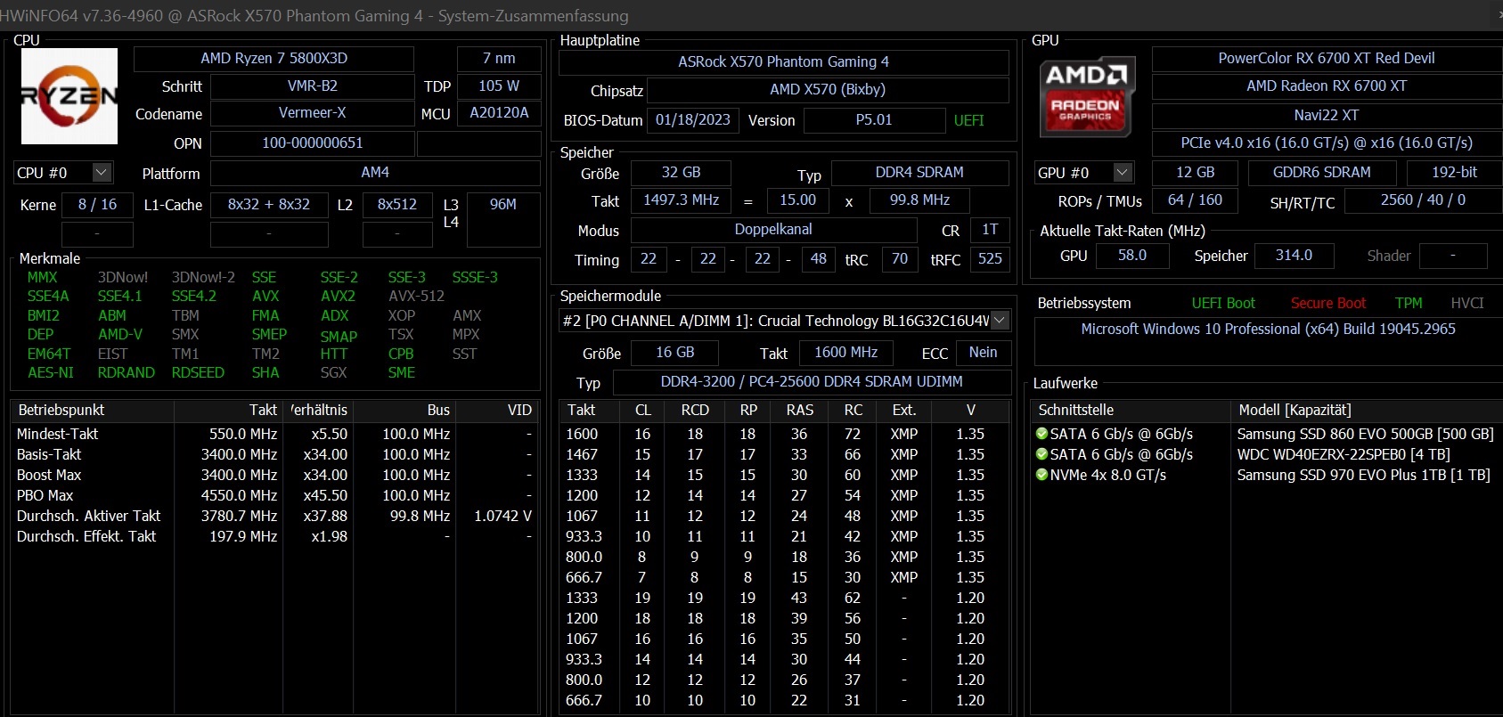

  • Bitte mal einen Screenshot der Systemzusammenfassung von HWiNFO hier posten, damit man sich einen Eindruck verschaffen, was im System steckt, inklusive BIOS-Version des Mainboards und der verwendeten Windows-Version.

Hi,
bios und chipsatztreiber sind auf den neusten Stand
CPU: 85°C GPU 67°C Hotspot 92°C
