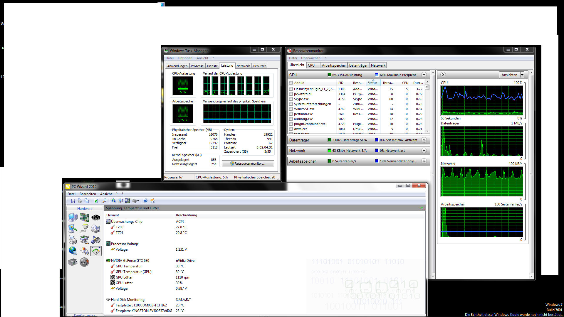

Wenn ich ein Spiel starte (habe bis jetzt 2 probiert) und ca 10-15 Minuten spiele, bekommt der Bildschirm plötzlich kein Signal mehr.
Der PC selbst bleibt jedoch weiter an und auch sonst ist nicht auffälliges zu bemerken.
Jedoch weiß ich von meinen Mitspielern, dass obwohl der PC anbleibt ich von diesen Spielen und evtl. weiteren Anwendungen wie Skype etc. getrennt werde.
PC und Bildschirm sind mit einem HDMI-Kabel verbunden, welches aber auch schon ausgetauscht worden ist.
Auf dem Desktop kann ich stundenlang verbleiben, ohne dass dieser Effekt erscheint.

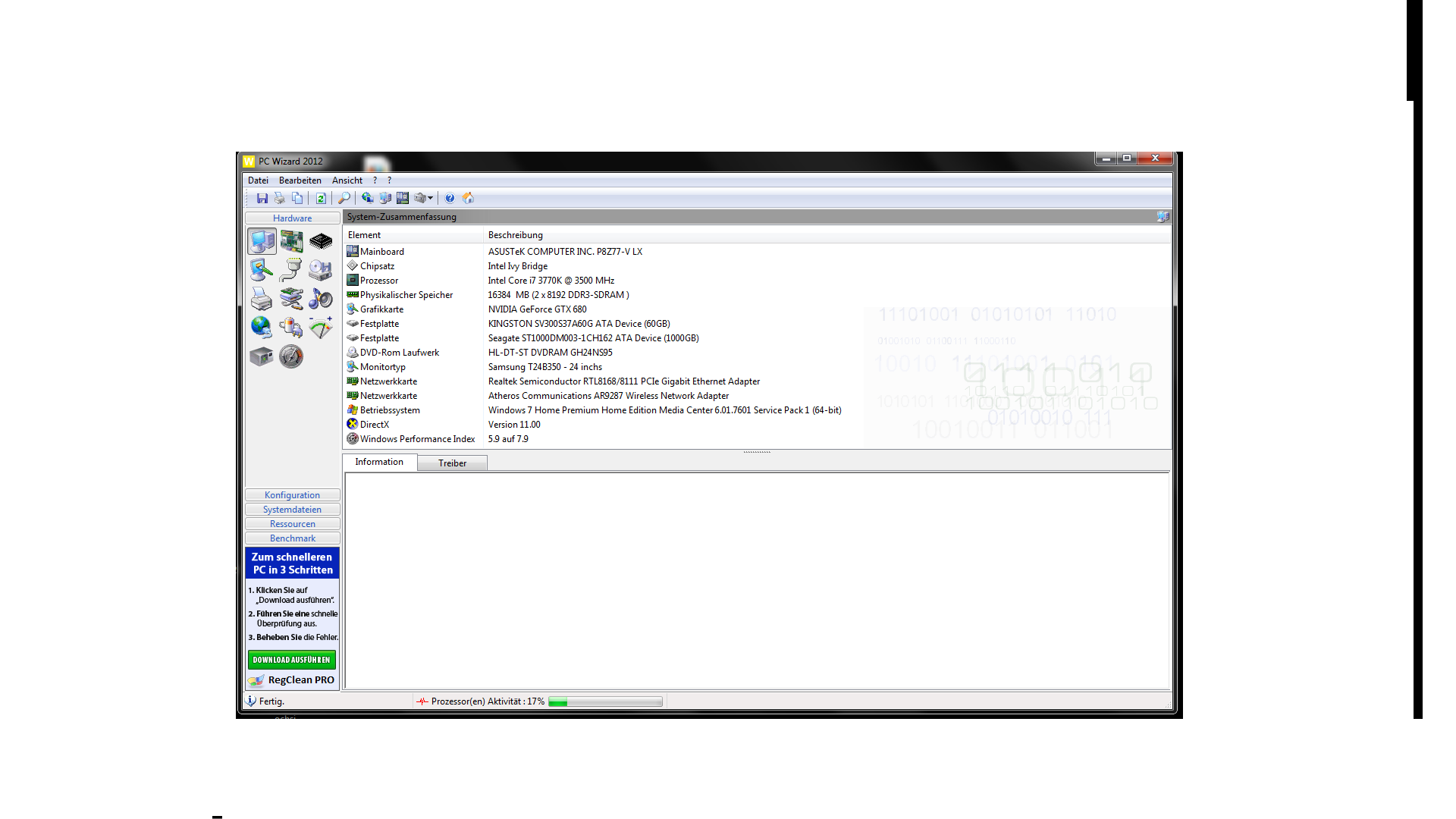

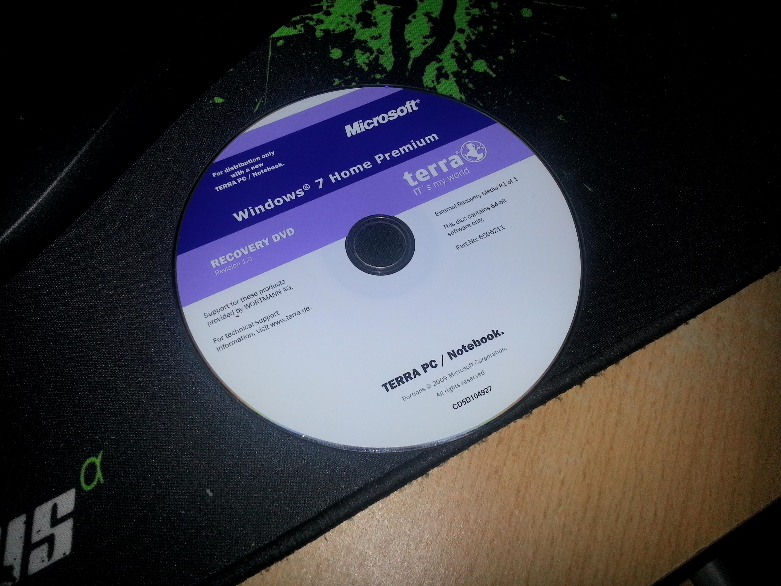

Die CD ist Original.
Jedoch war von Anfang an kein Key dabei, es hat auch so immer funktioniert.
Nur leider kein "Terra"- Produkt. -_-
Ist schon echt bisschen arm, besonders weil man damals den vollen Preis gezahlt hat .-_-
Eine Windows CD/DVD ohne Key gibt es nicht, das ist dann eine Recovery. Und die Recovery ist anscheinend für einen Terra PC.
Deswegen geht das nicht, wobei hier in Deutschland normalerweise nicht Lizenzen an Geräte gebunden werden dürfen.
Da aber der Original Computer wohl noch die Lizenz "benutzt", reden wir hier von einem Bruch der Lizenzbestimmungen, ergo: Du benutzt die Lizenz verbotenerweise - oder ist deiner der Terra PC?

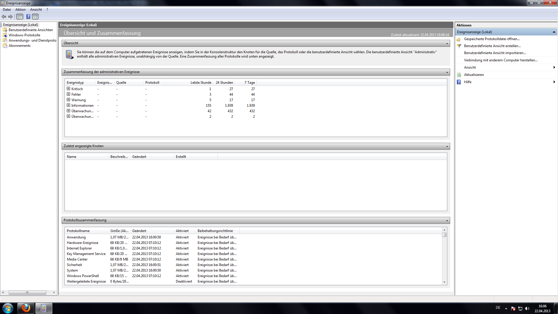

Schwarzer Bildschirm heißt nichts anderes als Absturz des PC. Könnte ein Hardware Problem sein. Was sagt den die Ereignisanzeige dazu? Hast du den den Key für deine Windowsversion eingegeben?

Ereignisanzeige? Wo finde ich diese? Nein, einen Key habe ich nicht eingeben müssen, der Screen ist nach 3 Jahren Benutzung zum ersten Mal in Erscheinung getreten.
Also das es an der nicht lizenzierten Windows Version liegt ist Käse.
Ereignisanzeige findest du in dem du auf Start klickst und im Suchfeld Ereignisanzeige eingibst.

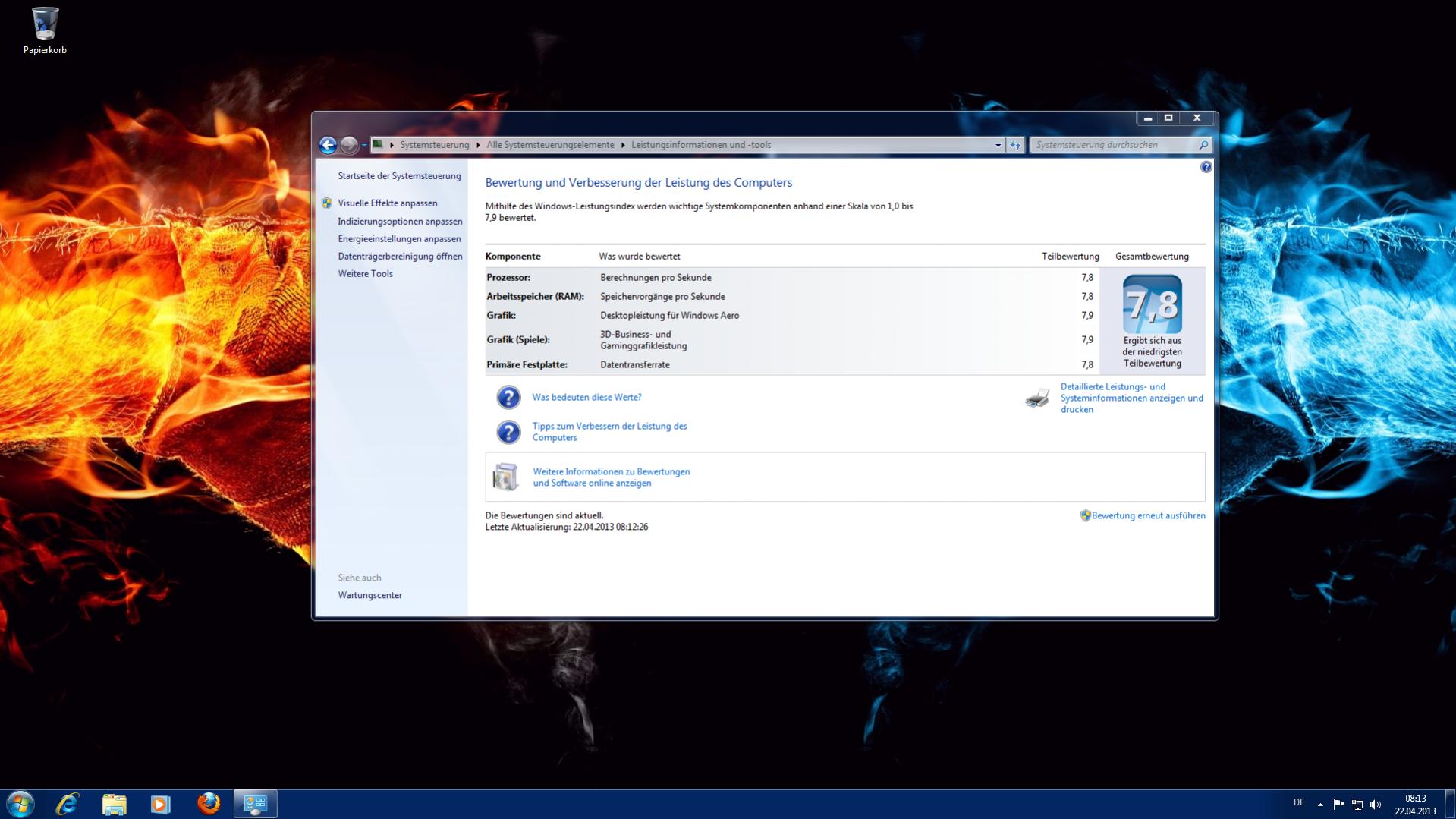

Edit: ja , scheint wirklich so, als ob die Grafikkarte Probleme macht, auf Desktop, Browser etc kann ich jedoch einwandfrei alles nutzen.
