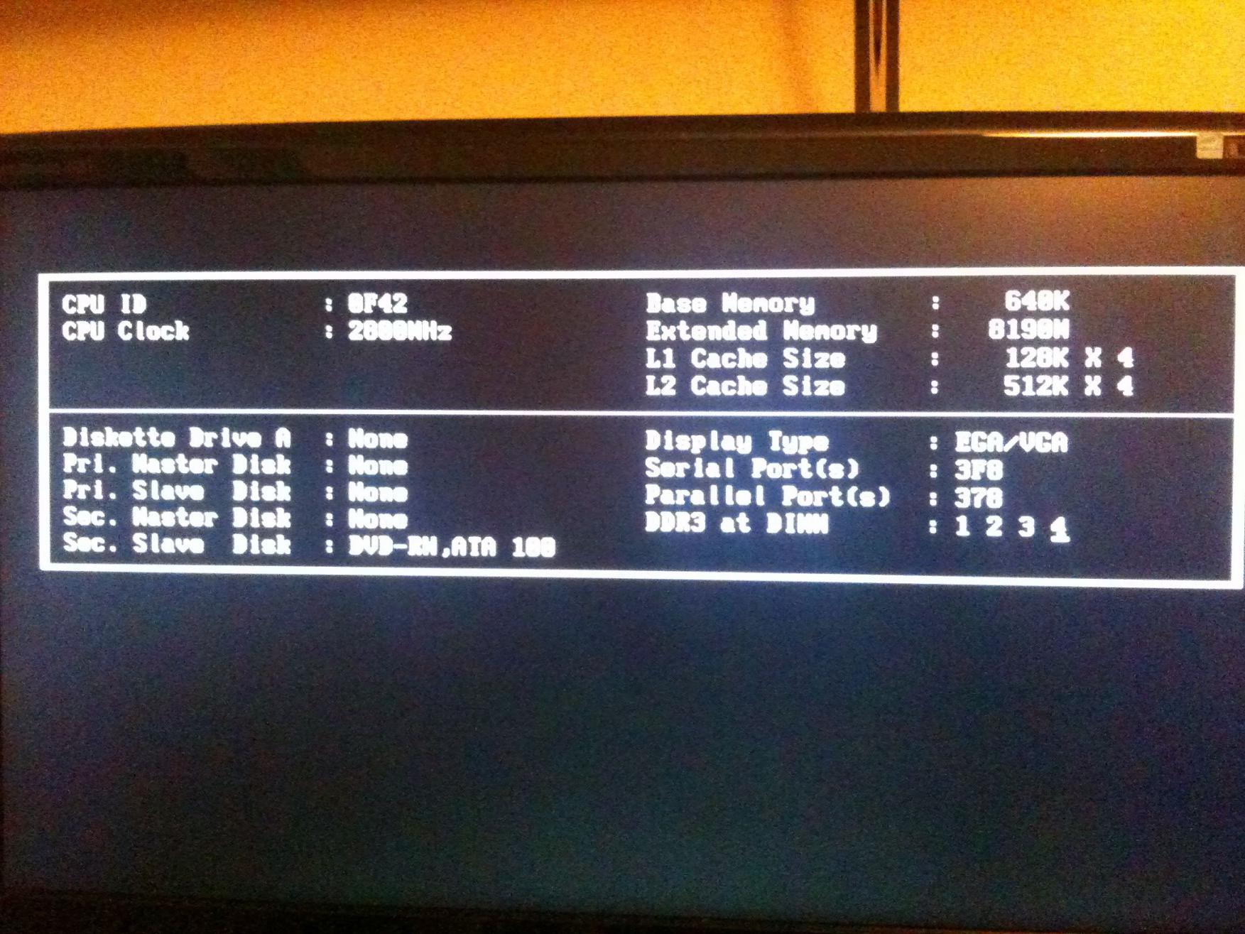

Hi,
wollte meinen PC heute anmachen, aber ziemlich am Anfang des Bootvorgangs bleibt der Vorgang einfach hängen (siehe Anhang).
Konfig des PCs seht ihr in der Signatur. Was kann man da machen, bzw. woran könnte das liegen?
Gestern lief der PC noch ganz normal.

Laut deinem Bild werden wohl keine Festplatten erkannt.
Kommst du noch ins Bios und kannst da nachschauen?

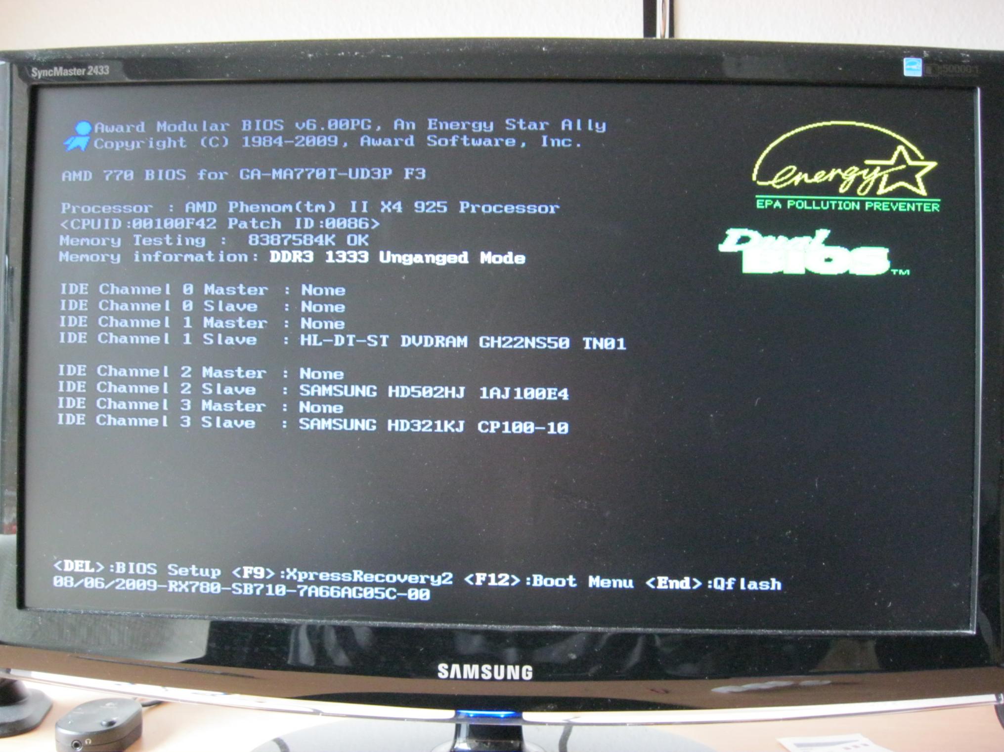

Externe Platten sind nicht dran.
Generell werden die Festplatten erkannt. Vor dem Bildschirm wo der PC hängen bleibt werden sie angezeigt (siehe Anhang).

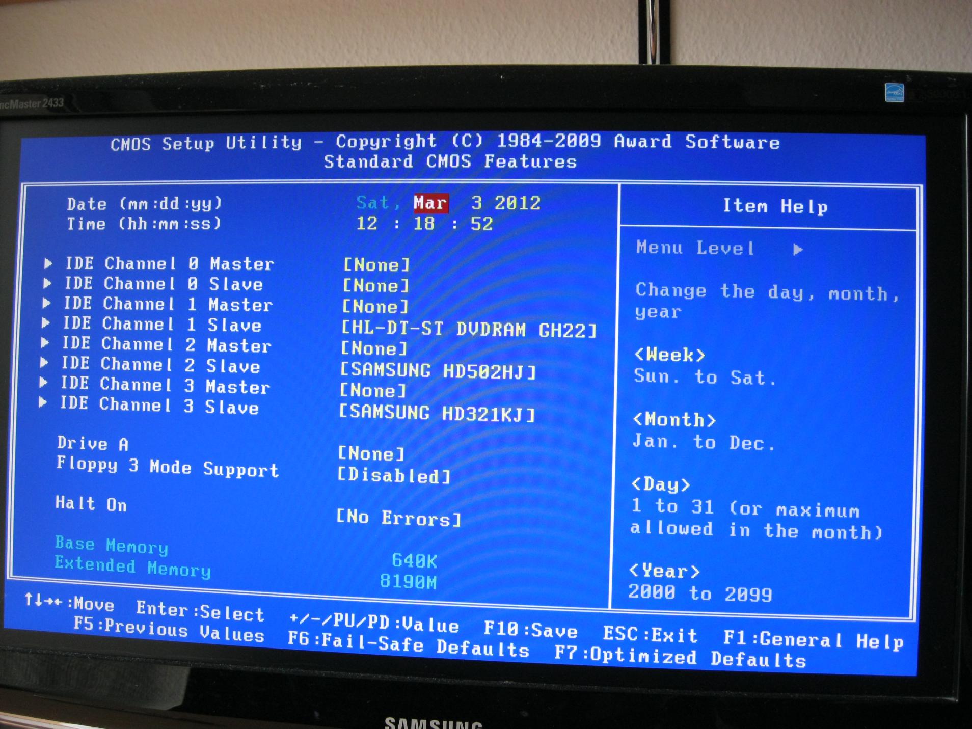

Und im BIOS sind sie auch ganz normal angezeigt.

In deinem ersten Bild, werden keine Festplatten aufgeführt, also werden sie beim Start nicht korrekt erkannt. Das schrieb auch @Ed40.
In deinen aktuellen Bildern, werden die Festplatten gelistet. Es ist etwas mit den Platten faul.
Zumindest mit der HD502HJ !
Genau wegen der fehlerhaften Erkennung, wurden seinerzeit von Samsung FIRMWARE Updates angeboten.
http://www.pctreiber.net/2010/firmwareupdate-soll-probleme-mit-samsung-f3-platten-und-sb850-beheben.html
Vor einiger Zeit haben wir über mögliche Probleme mit den Samsung F3 Festplatten und diversen Mainboards mit der neuen AMD SB850 berichtet. Hier kam es vor, dass die Platte beim Systemstart nicht erkannt wurde.
Nun hat Samsung ein Firmwareupdate veröffentlicht, dass die Kompatibilitätsprobleme beheben soll. Diese Update ist für alle Festplatten des Typs HD323HJ / HD502HJ / HD503HI / HD103SJ / HD105SI gedacht. Das Firmewareupdate könnt Ihr direkt bei Samsung herunterladen. Dort ist auch eine englische Anleitung zu finden. Diese wollen wir im folgenden kurz zusammenfassen.

Dein Mainboard hat zwar nicht den SB850 Chipsatz, sondern den SB770 Chipsatz (wie mein letztes Board), trotzdem würde ich es mal mit dem Firmwareupdate für die Samsung HD502HJ probieren.
