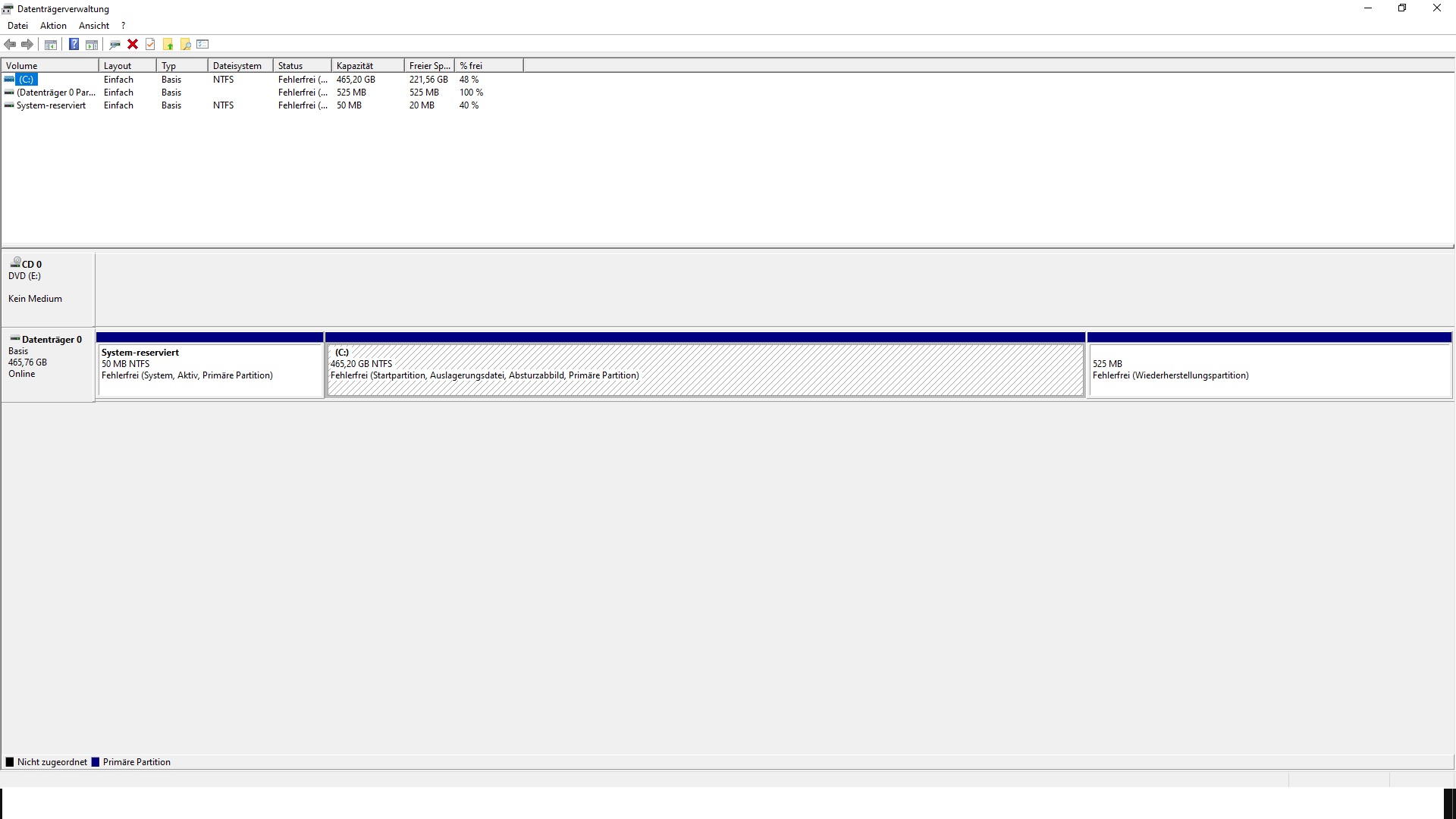

Mach mal einen Screen von der Datenträgerverwaltung.
Hast du im Uefi Modus installiert, Booten vom USB Stick?

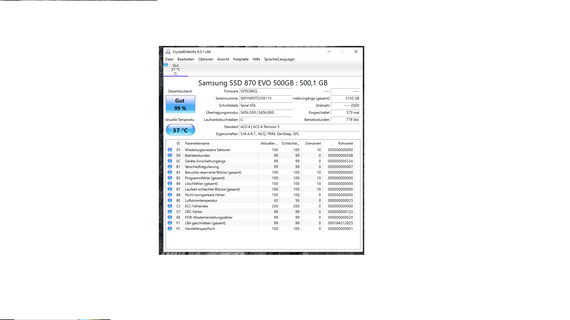

SSD prüfen:
https://www.computerbase.de/downloads/systemtools/festplatten/crystaldiskinfo/

Ne habe normal vom USB-Stick installiert vom Bios.
Das ist ein Bild von der Datenträgerver.>
das ist meine SSD

Wenn du schon mehrmals installiert hast, wieso ist dann noch ein Windows installiert, mit über 200 GB an Daten?
Und dazu noch im Bios/MBR Modus, anstatt im UEFI/GPT Modus.
Wie hast du deinen Windows 10 Installationsstick vorbereitet?
