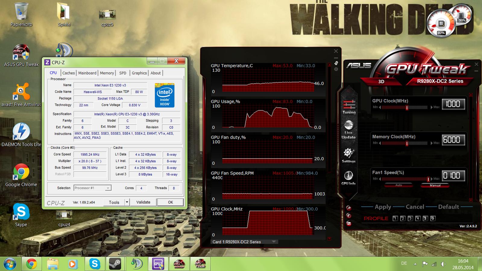

Temperaturen gucke ich wenn ich Zuhause bin. Gpu Temperatur ist bei last 65-75º und nicht unter last bei 35-40º. Cpu Temperatur guckr ich nachher.

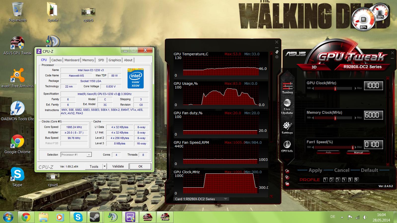

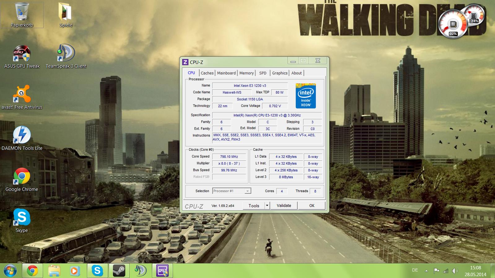

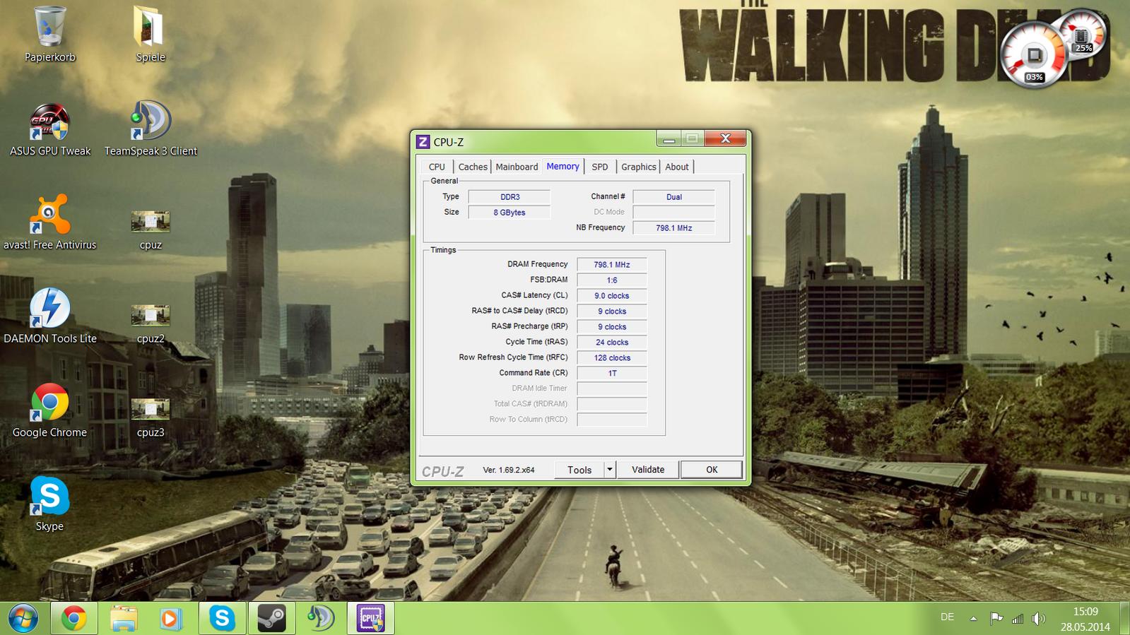

ist grade schon wieder direkt nach dem starten passiert. Gpu Temperatur war bei 32°, Cpu Temperatur konnte ich nicht nachschauen, weil es sofort nach de starten hängen geblieben ist.
so siehts aus, wenn nur internet, skype und steam auf ist
