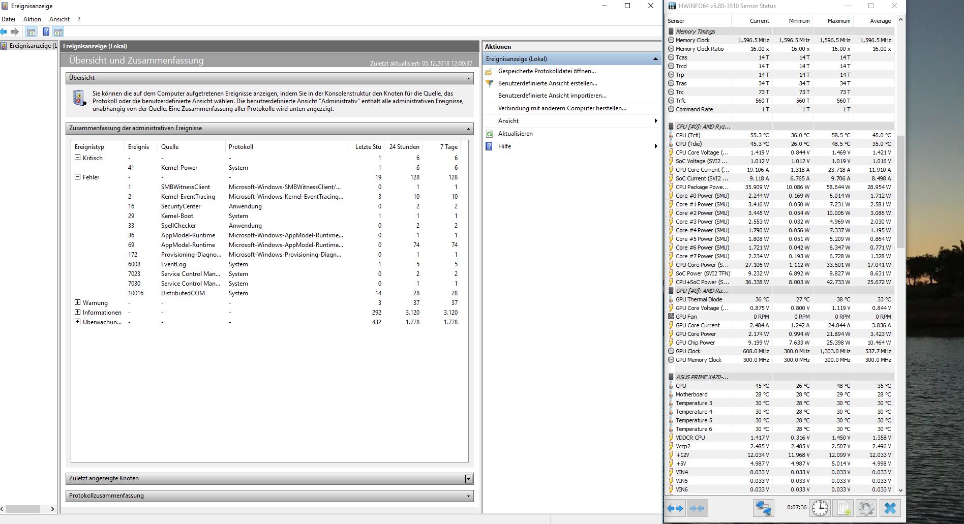

Memtest konnte auf keinen der beiden Riegel ein Fehler finden. Fehlermeldung habe ich aber immer noch. Anbei ein Screen. Ich werde als nächstes die Grafikkarte austauschen und dann berichten.
