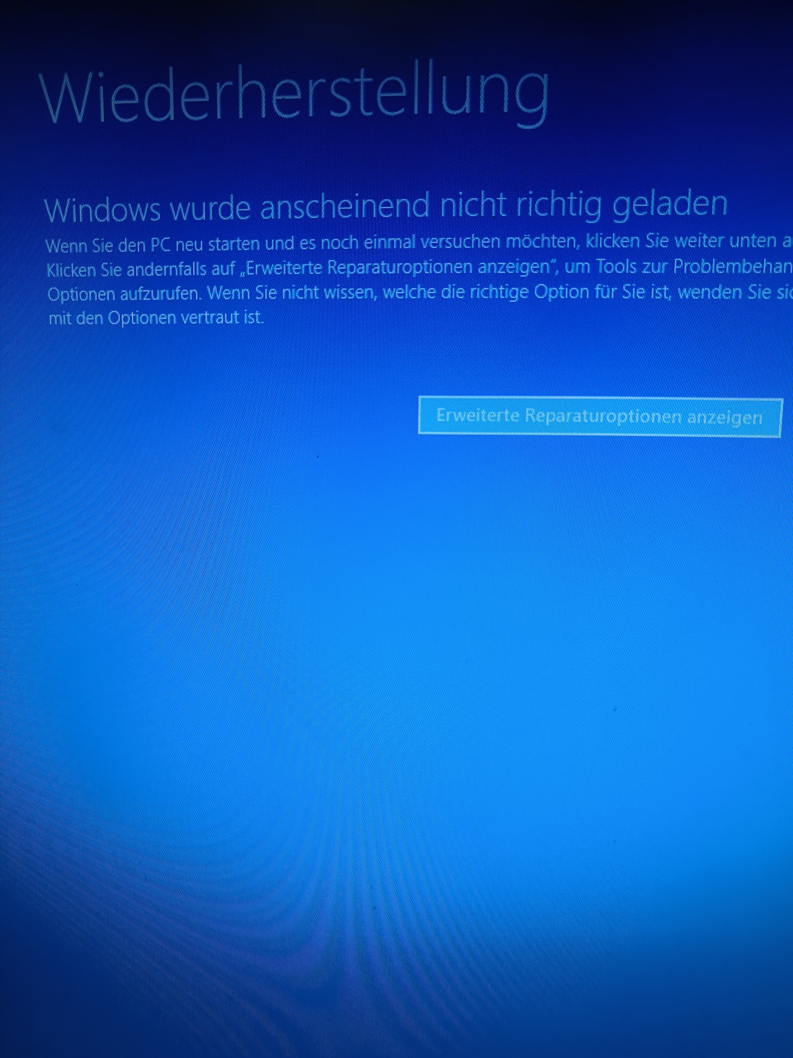

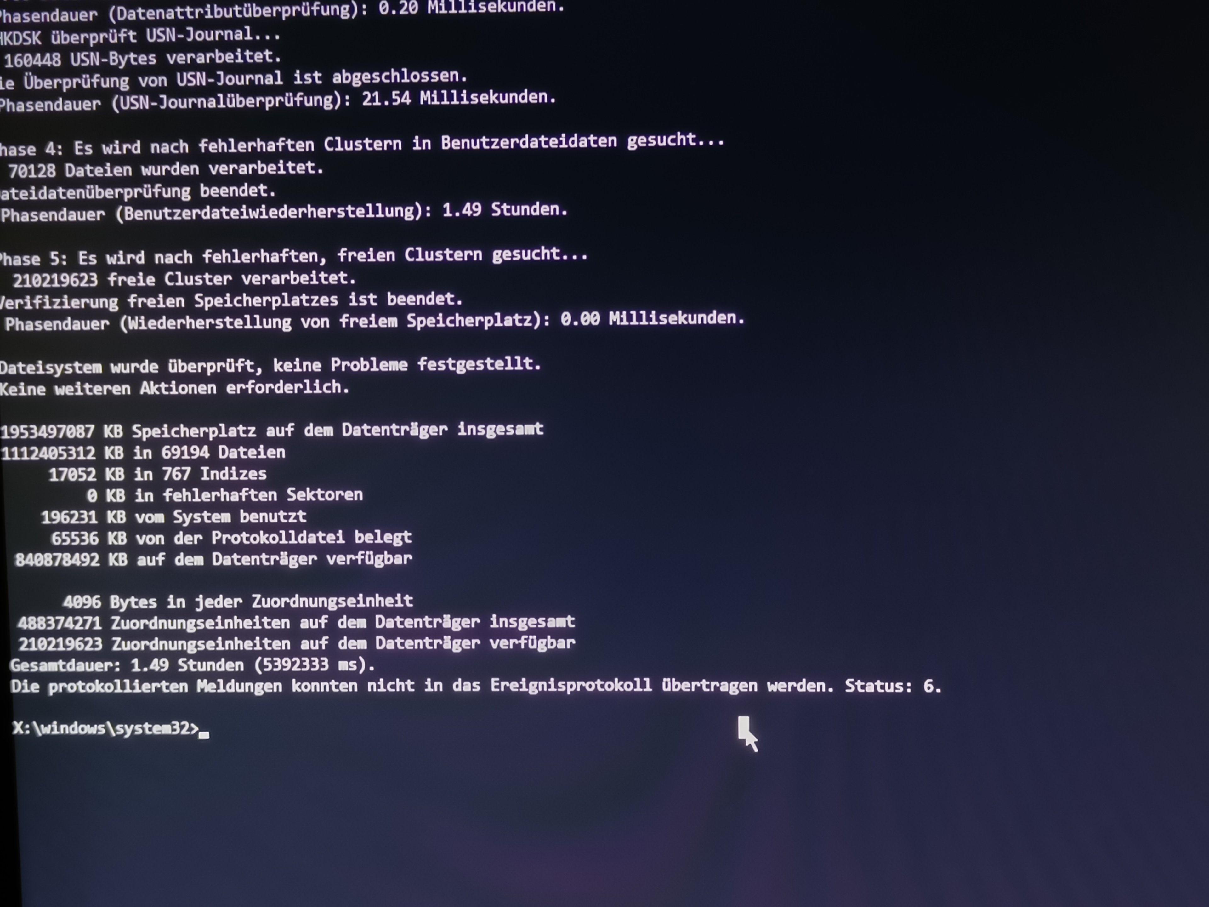

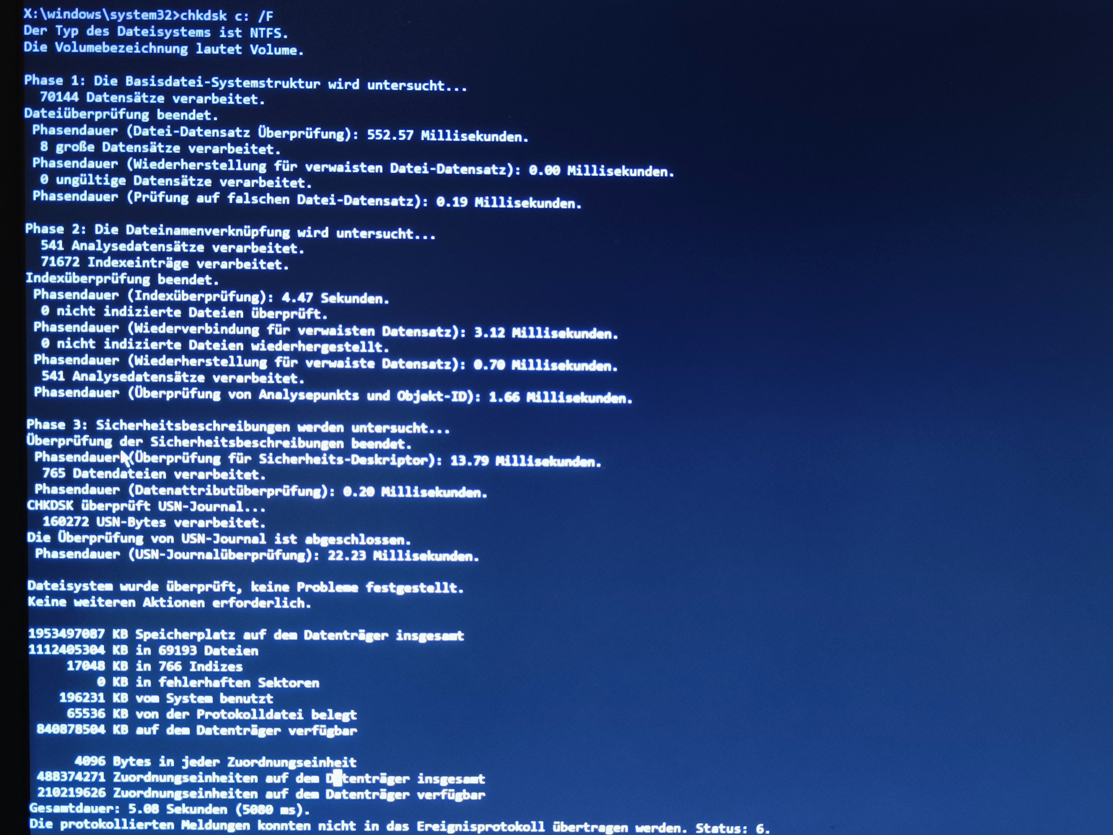

Mein pc bleibt im bootprozess nach dem startmenü einfach hängen, seitdem ich das neue bios installiert hab. Das heißt ich bekomm die tastenkombination fürs bios etc angezeigt, dann kommt der ladekreis im der hält dann schnell an und ich bekomm nen blackscreen.

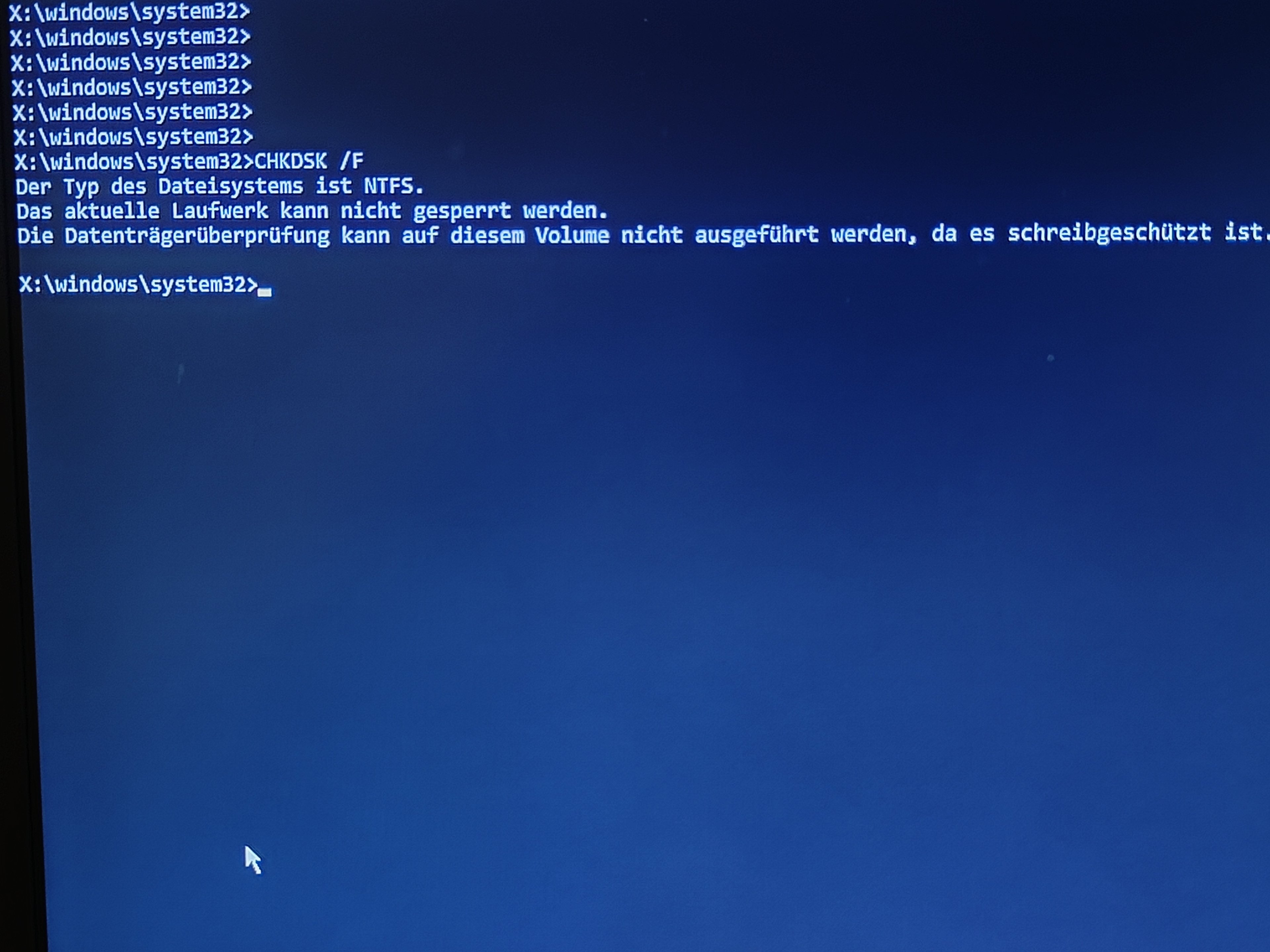

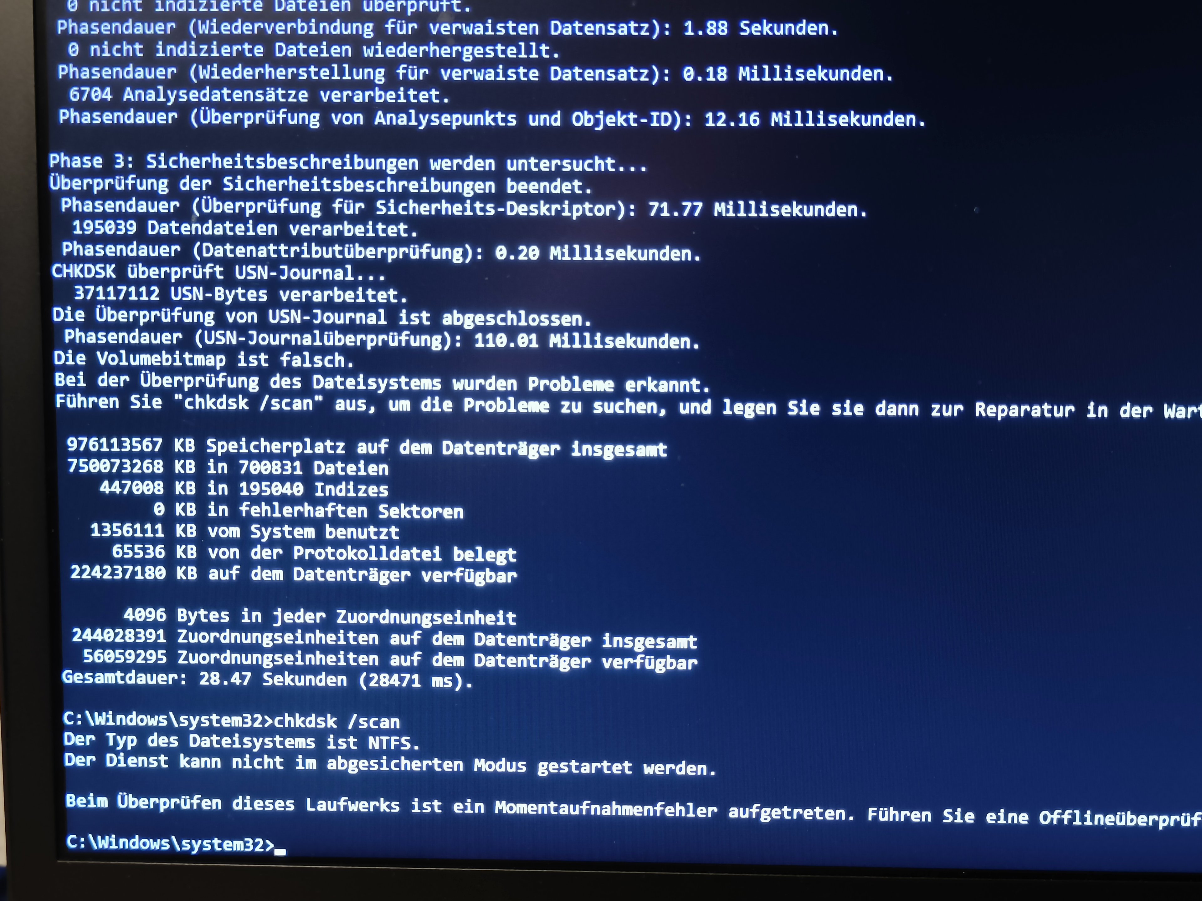

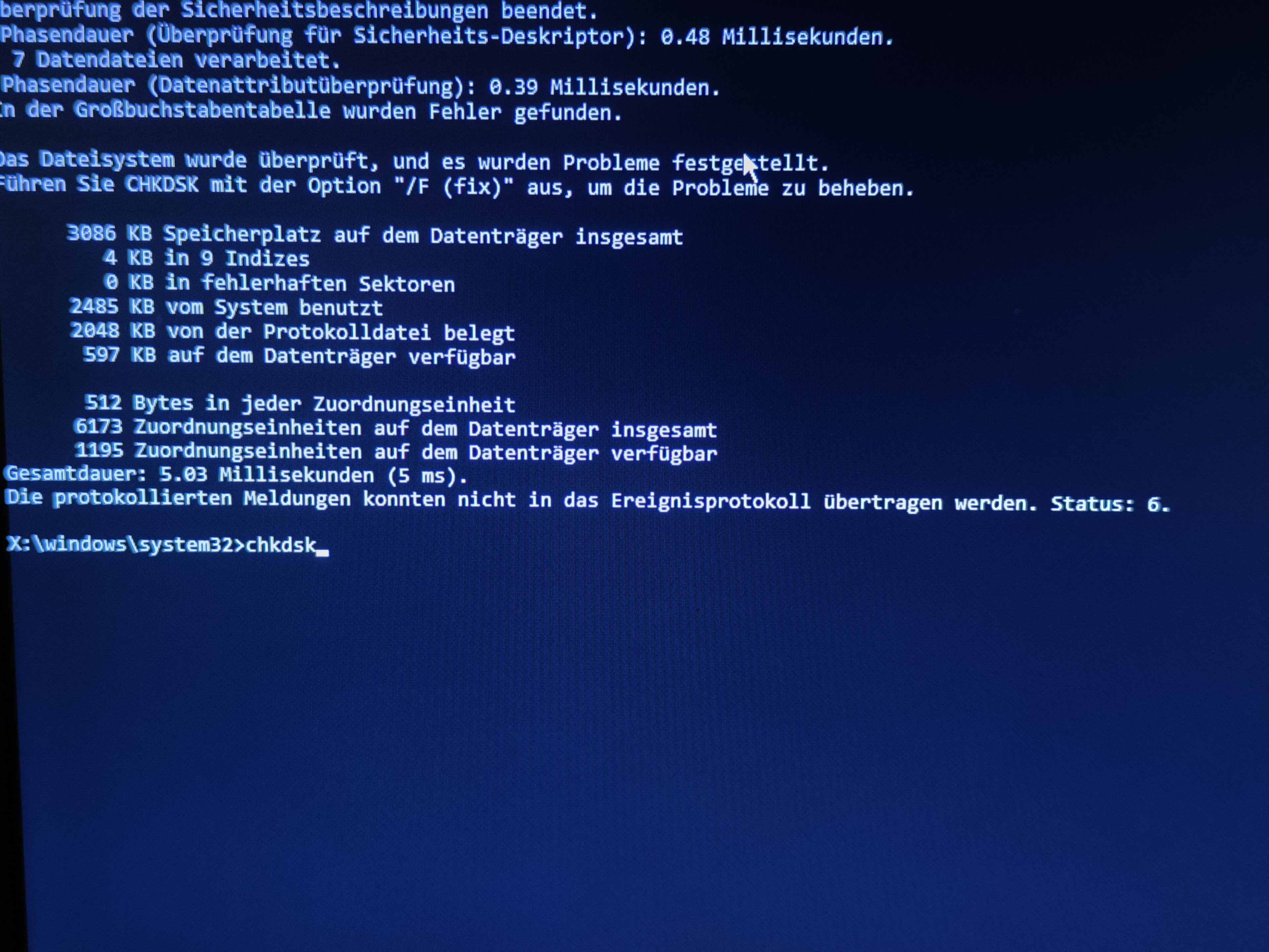

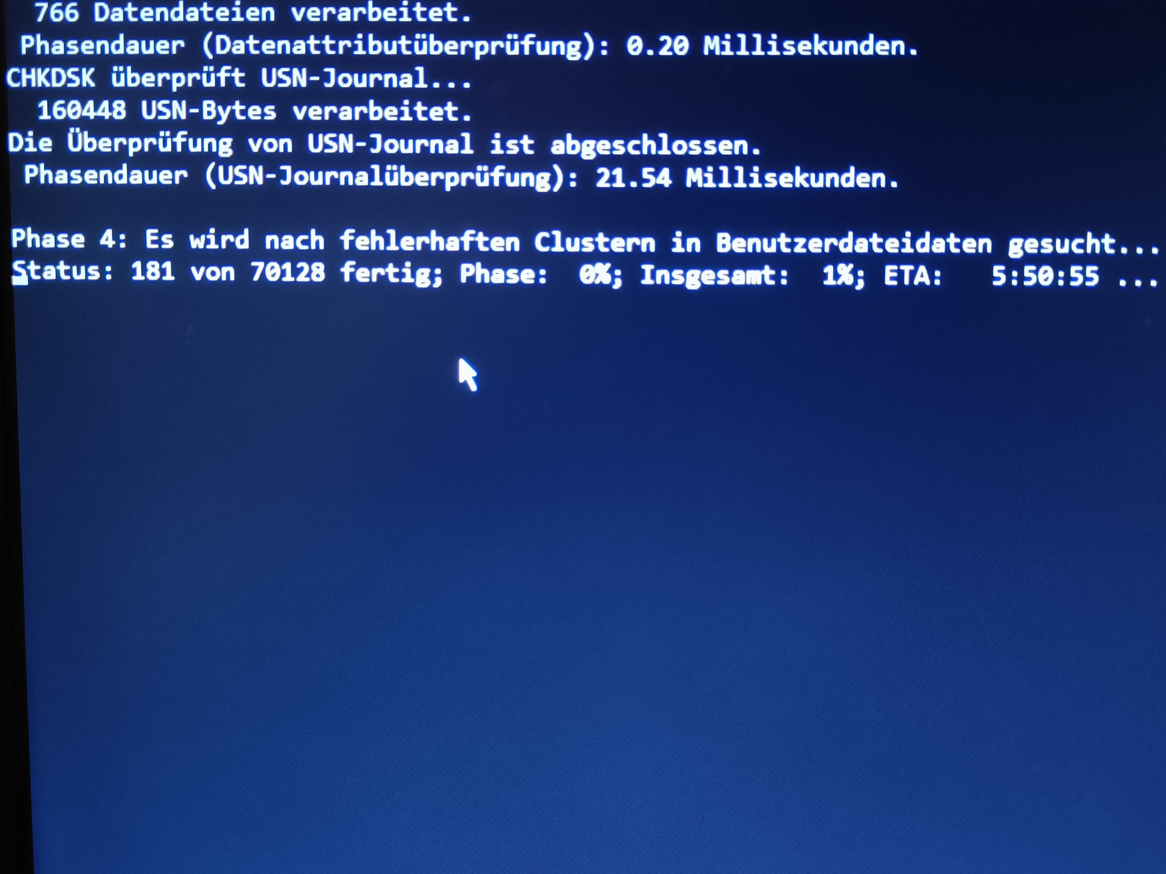

Hab schon mithilfe von paar leuten hier mehrere sachen versucht; bios modus (CSM deaktiviert bzw uefi modus aktiviert), bios neu installiert, chkdsk /f, chkdsk/r...
Unten sind n paar bilder mit den ergebnissen.

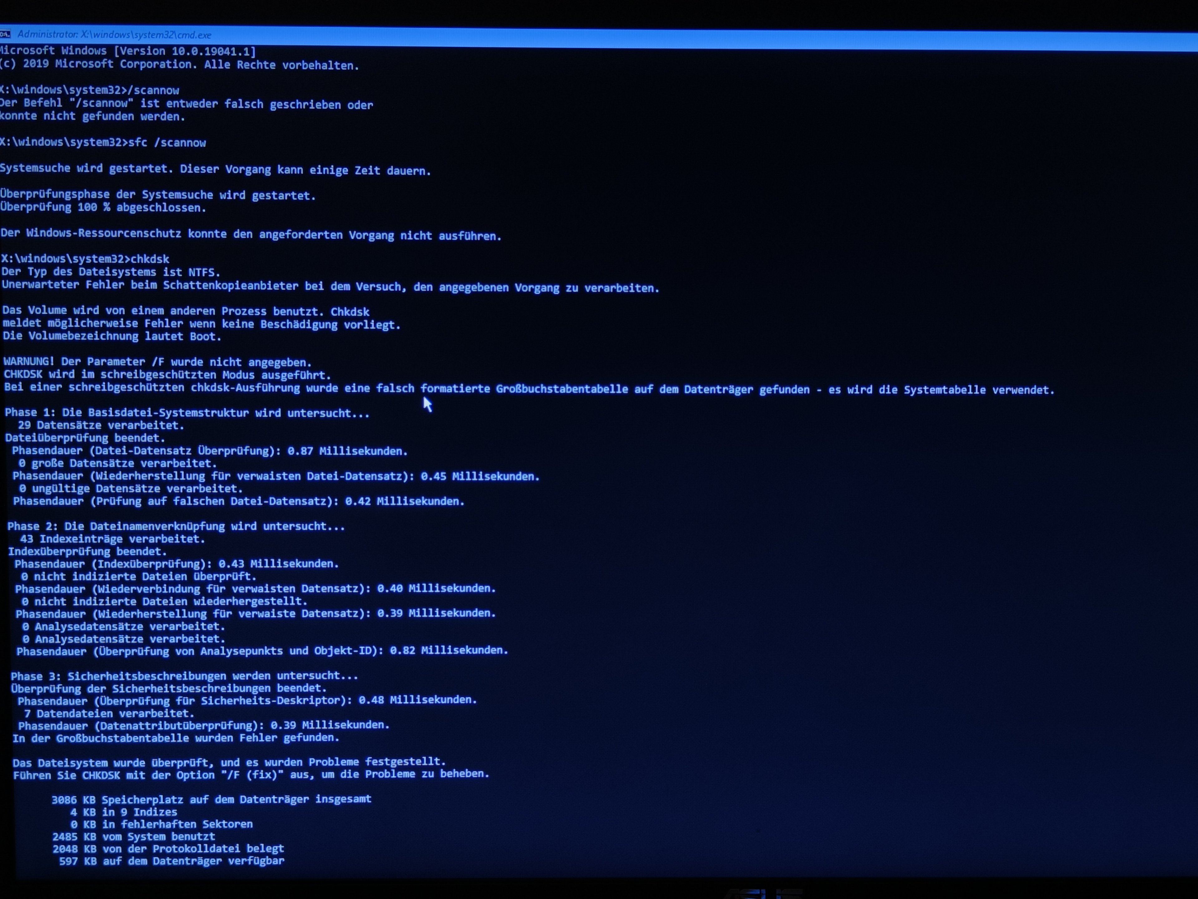

Hat anscheinend probleme gefunden navh dem 5ten mal... Versuche jz cmd nicht im abgesivherten modus zu verwenden

Erweiterte Optionen warst du doch schon, wenn du chkdsk ausgeführt hast.
Was ist denn da mit der Startreparatur, 3 oder auch 4x versuchen.

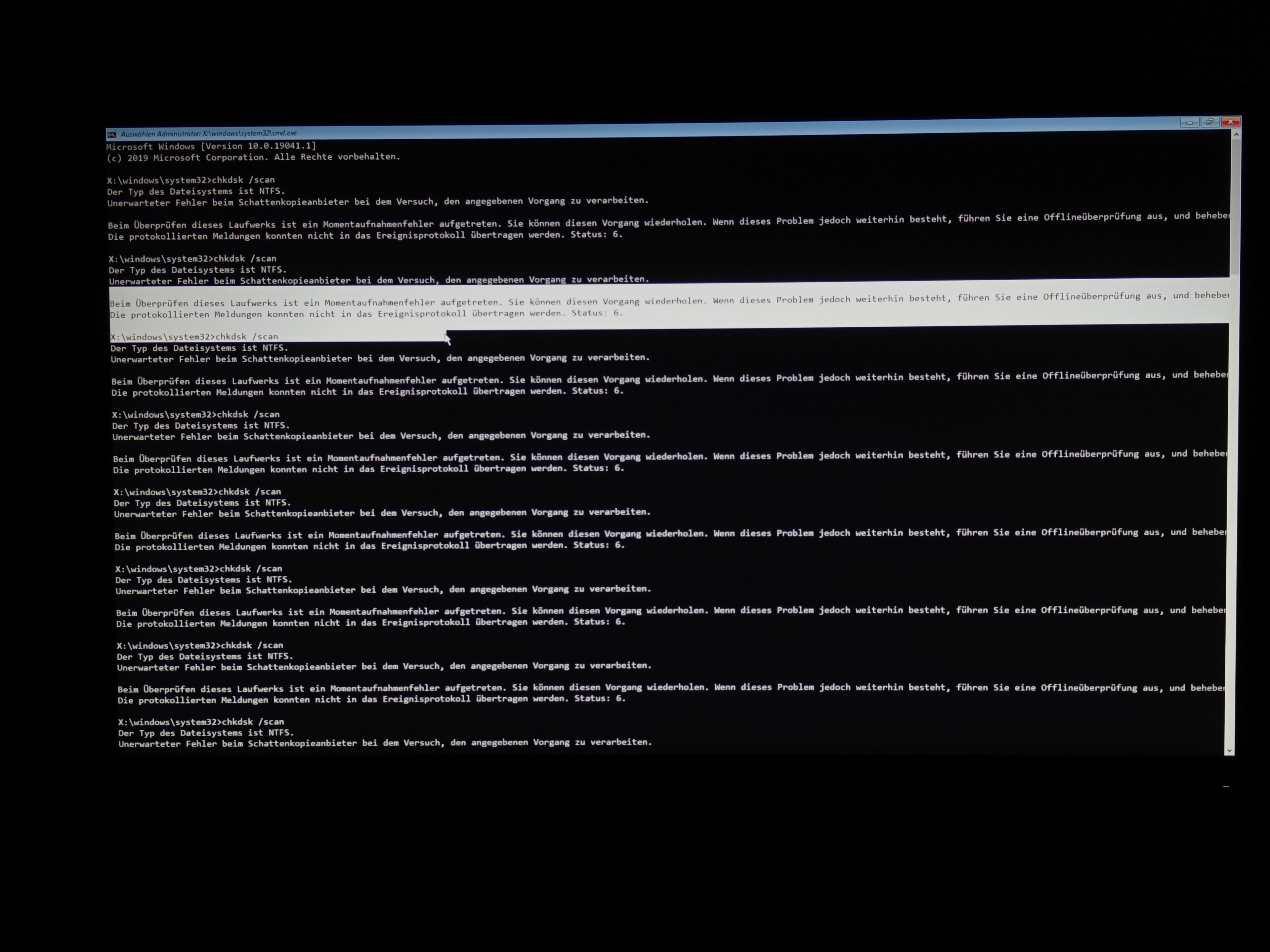

Was meihab hier bei chkdsk /scan unerwarteten feheler und momentanfehler .. wie mache ivh eine offlineüberprüfung..? Siehe bild

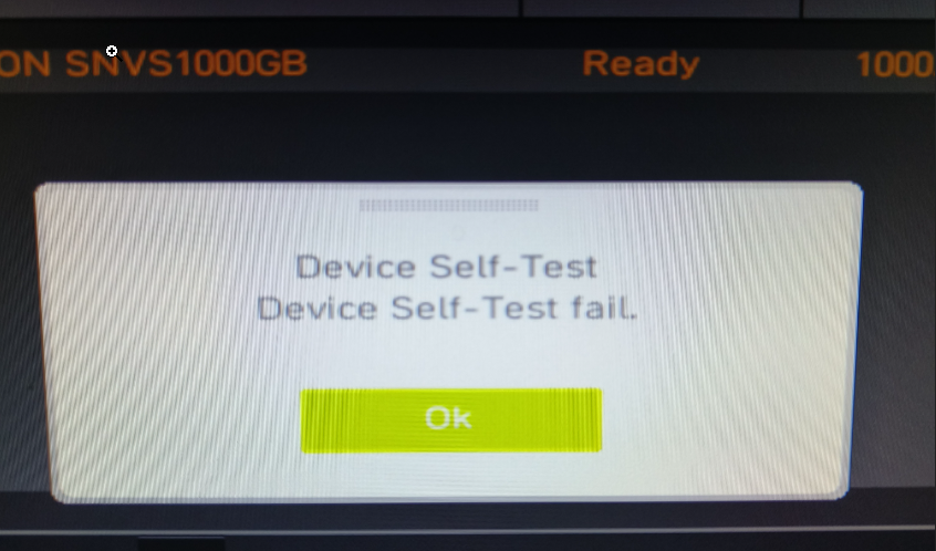

Systemplatte neu anstecken, ggf kontakte reinigen. Radiergummi bei Goldkontakten. Anschlussstecker überprüfen, auf verunreinigungen achten.
Im zweifelsfall bei Festplattenproblemen ein Live System per USB laden und gegentestem bei ausgebauten system platten.
