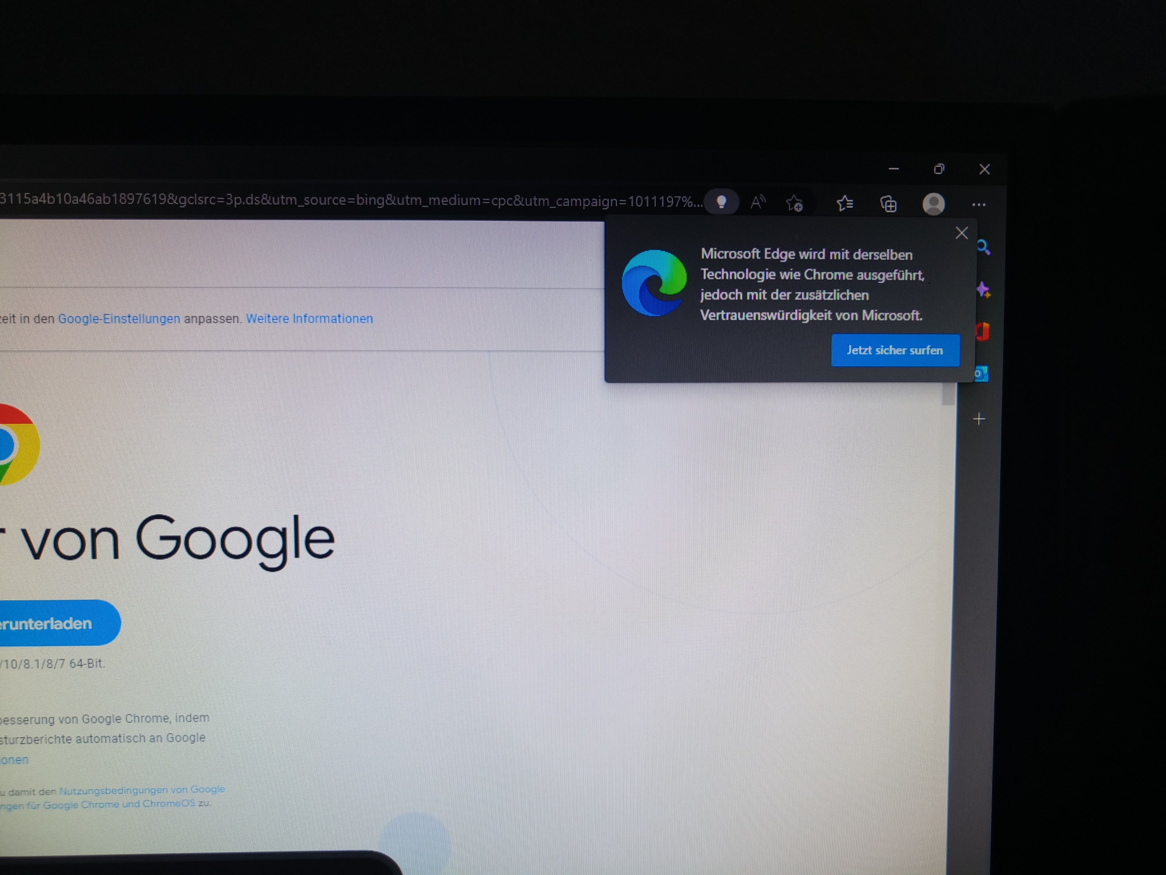

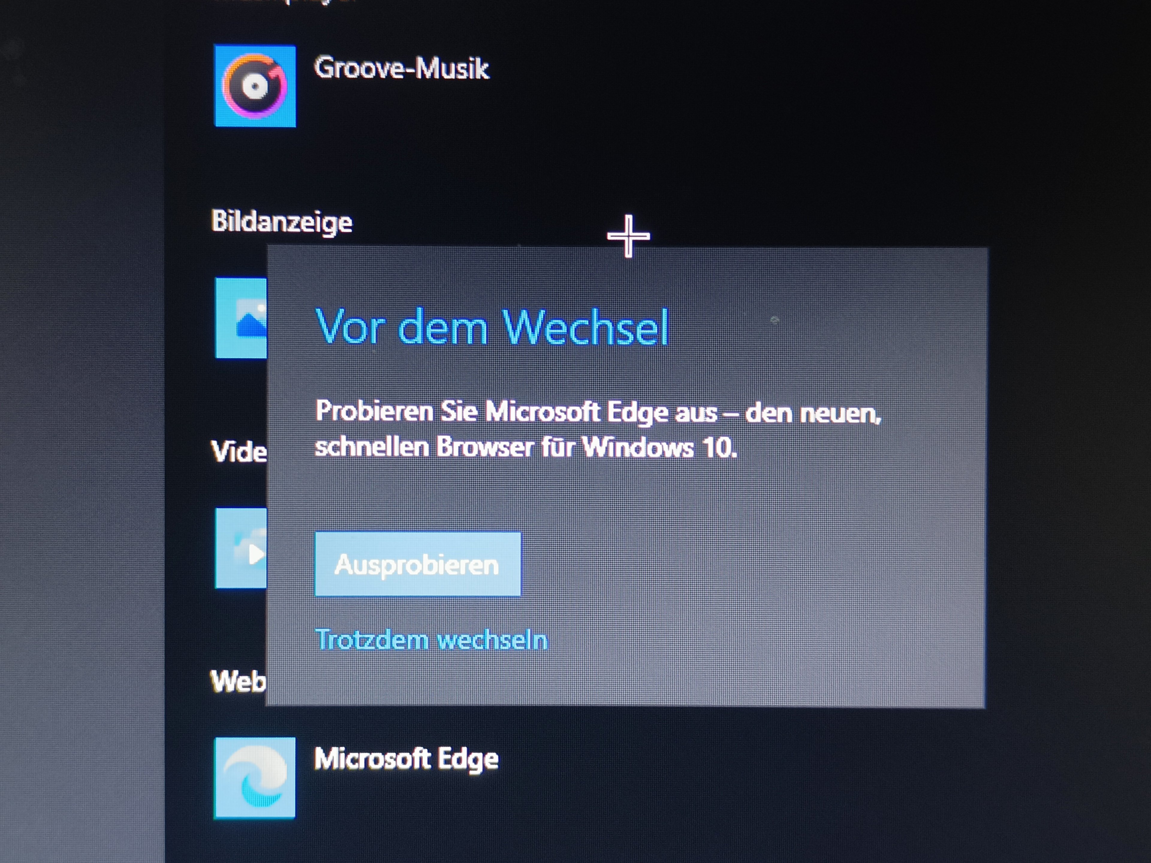

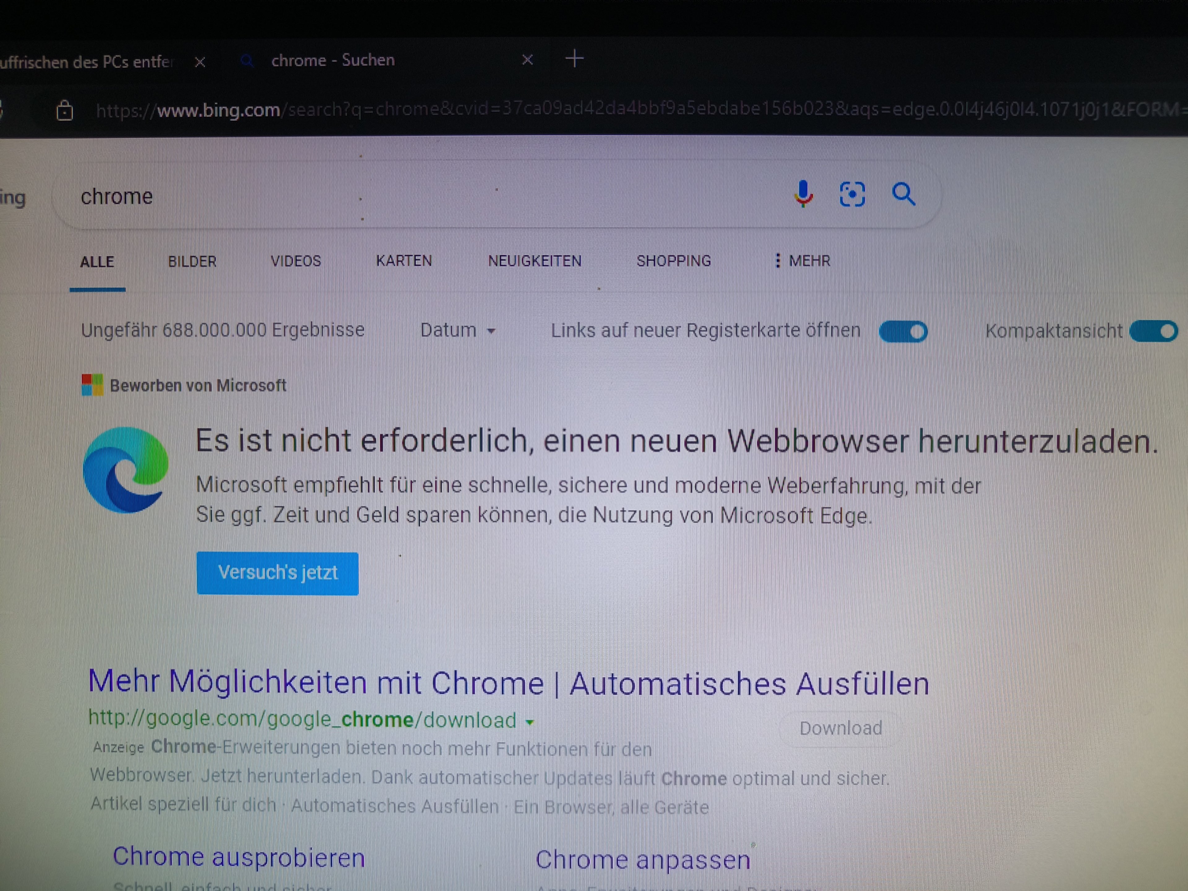

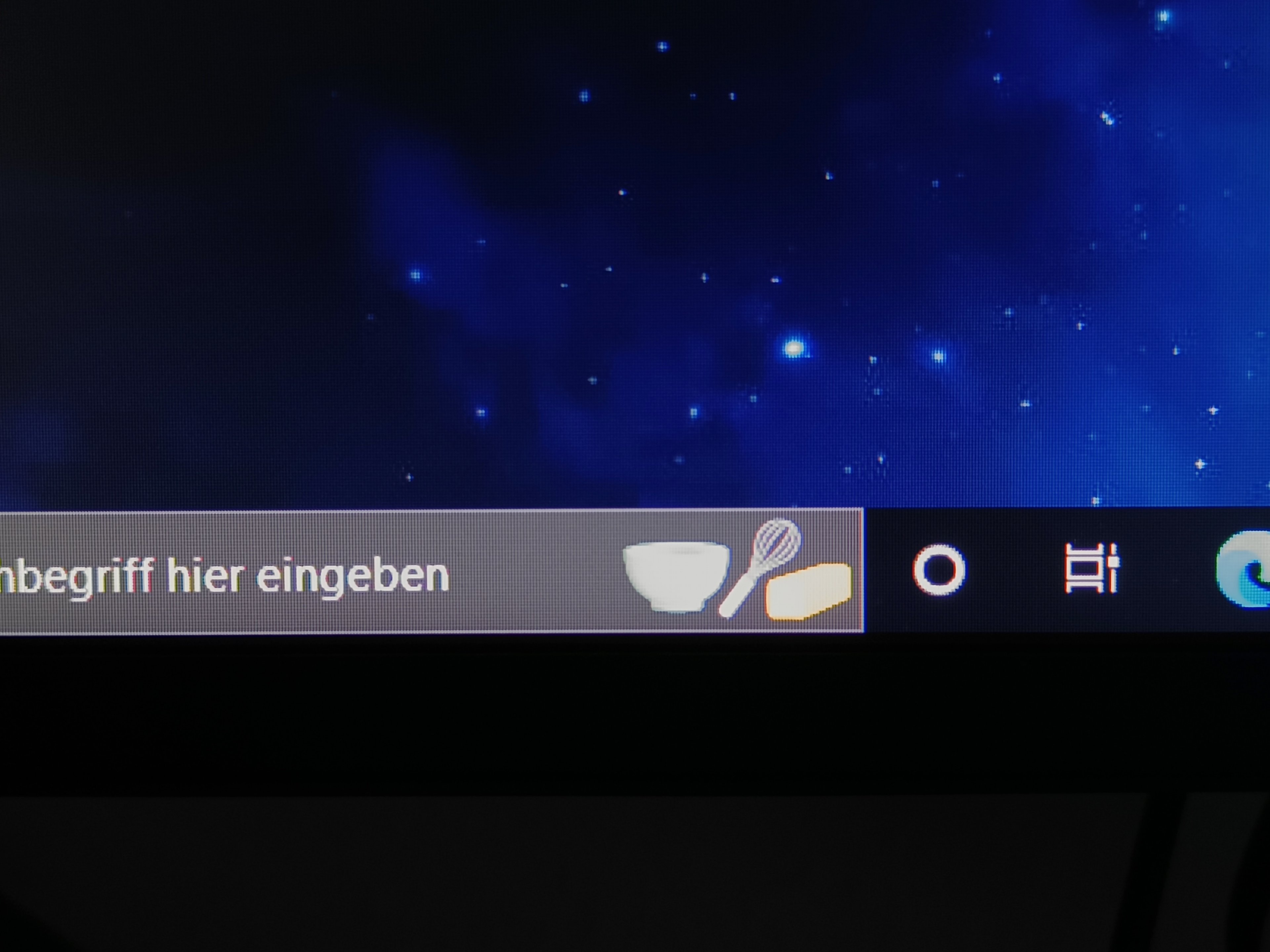

Man hat die option persönliche daten zu behalten. Hab ich jz halt windows zurückgestzt/neu installiert. Nur eine sache ist ziemlich "sus":
Warum sind da küchengeräte sa komm ich nicht drauf klar
Haha microsoft kommt einfach nicht darauf klar dass ich chrome will

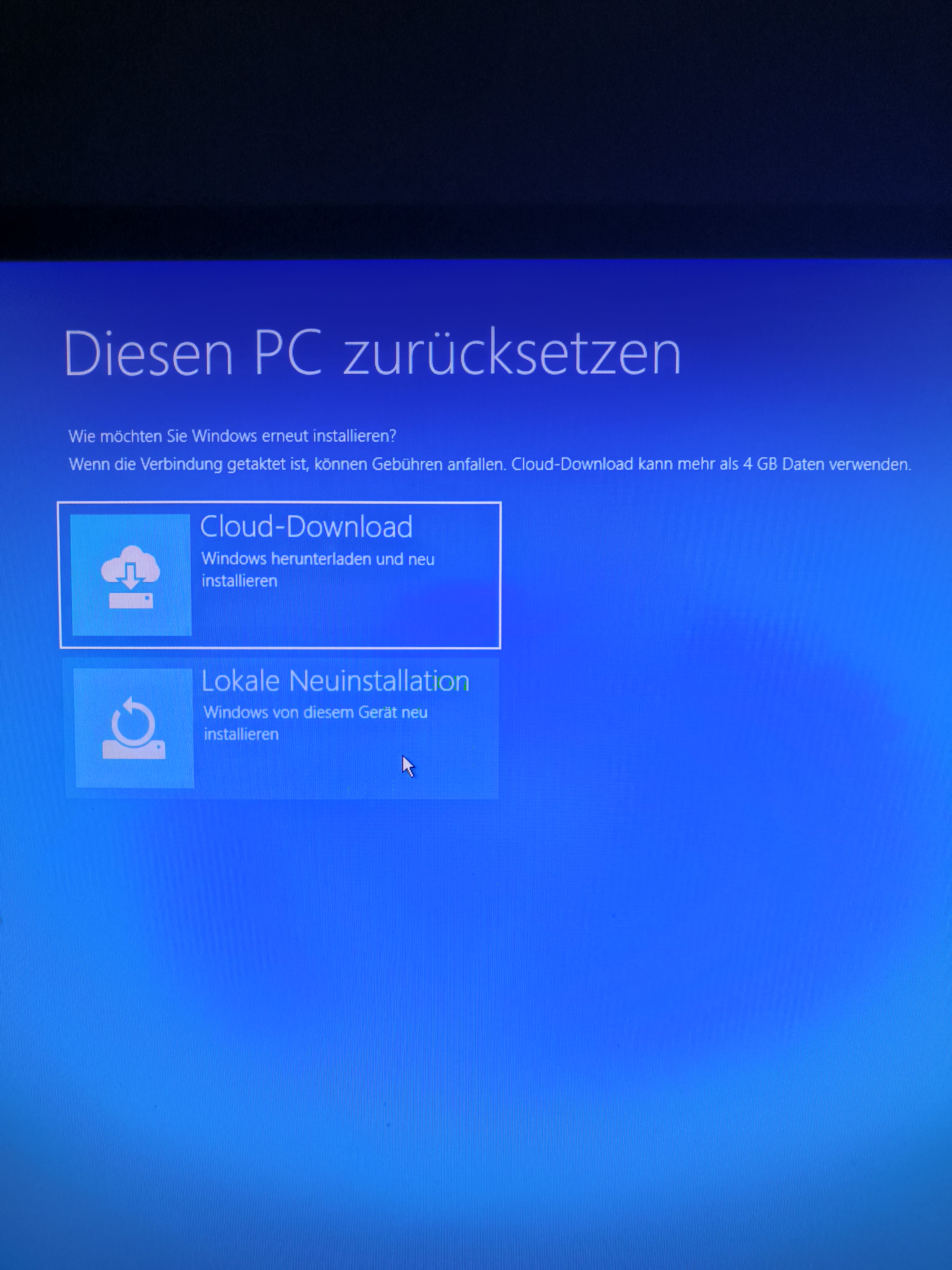

Das ist das qwasi.. also da steht windows lokal neu installieren.. oder soll ich mit usb stick machen
Da es einmal mit Zurücksetzen und persönliche Dateien behalten geklappt hat, kannst du das auch noch mal versuchen.

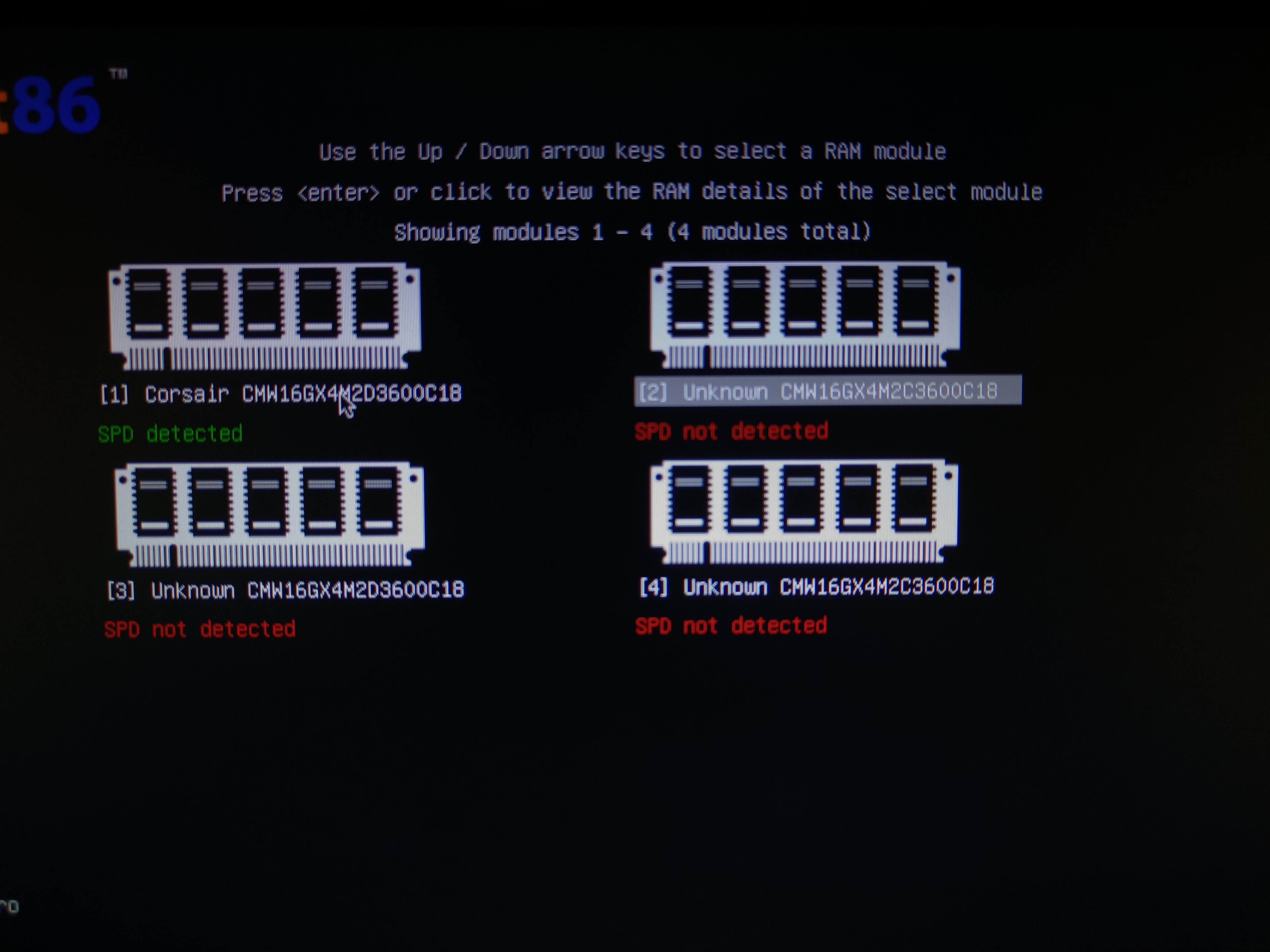

Wie kann ich den ram vom bios aus testen? Wenn überhaupt
Ja sowieso. Hab grad gemerkt das memtest ja ohne das OS funktioniert
Was hat das zu bedeuten
Ich habe Mentest überhaupt noch nie gebraucht.
Ich dachte, man braucht da nur zu klicken und schauen, ob mal Errors kommen.
Versteh auch nichts von SPD, wenn ich das alles lese, was hier erklärt wird.
https://www.memtest86.com/tech_ram-spd.html
Glücklicherweise gibt es auf einigen Motherboards (wie ASUS) eine BIOS-Einstellung zum Aktivieren von SPD-Schreibvorgängen. Dies wird für ein ASUS-System im folgenden Screenshot gezeigt.
