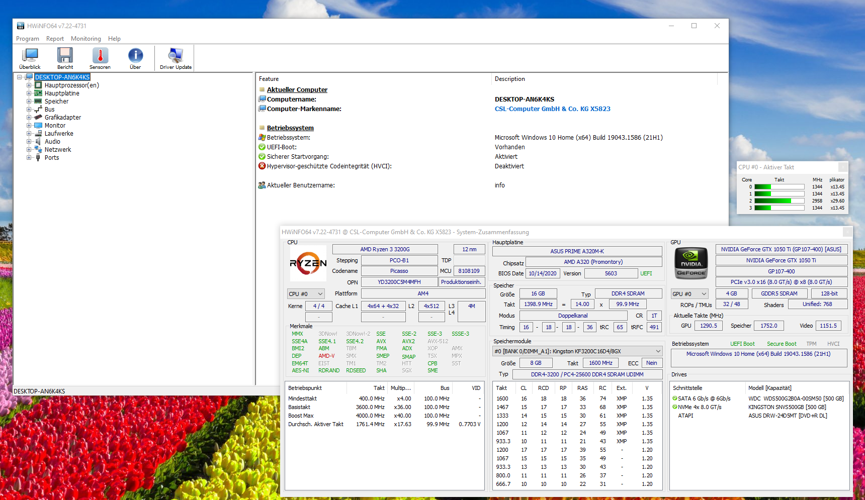

Das von dir erwähnte Programm habe ich installiert, muss ich die Aufzeichnung da noch irgendwo starten oder schreibt das Programm mit, solange es geöffnet ist? (siehe Screenshot)

Die M.2-NVME ist deine Kingston NV1 500GB-Festplatte. Hast du deinen Arbeitsspeicher händisch auf 2800MHz eingestellt? Die Timings passen nämlich nicht zum Takt (siehe deinen Screenshot aus Post #21). Im Mainboard-Bios ist ein XMP (DOCP) für einen Takt von 2933MHz hinterlegt. Das würde ich zunächst einmal aktivieren.
In HWInfo kannst du auf den Button „Sensoren” klicken und dann rechts unten in der Ecke auf den Button mit dem Pluszeichen. Es öffnet sich ein Fenster in dem du dann einen Dateinamen vergeben kannst und sobald du den Namen bestätigst fängt das Programm an alles mitzuschreiben. Klickst du dann auf das rote Kreuz unten rechts, ist die „Aufnahme” beendet.

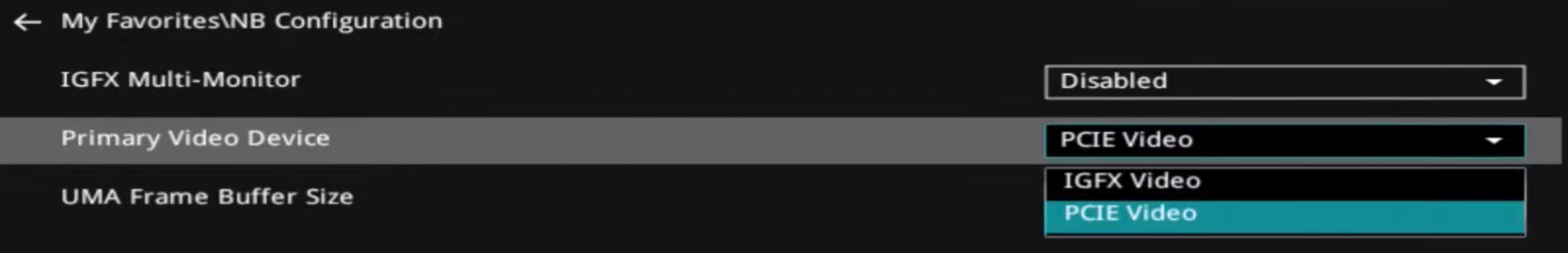

Ist die iGPU des Ryzen 3 3200G im Mainboard-Bios deaktiviert? Nicht, dass sich GPU und iGPU da in die Quere kommen.
Hast du einen Tip für mich, wo ich das in etwa finden kann?

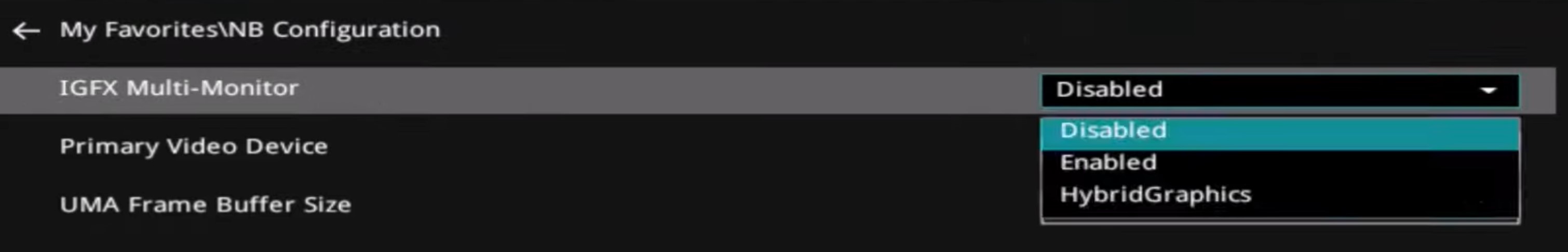

Kenne mich mit ASUS-Boards nicht so aus. Hier aber mal zwei Screenshots aus einem YouTube-Video zum Asus Prime A320M-K.
So sollte es bei dir in etwa auch aussehen. Wo du den Punkt „NB Configuration” findest, kann ich dir allerdings nicht sagen.

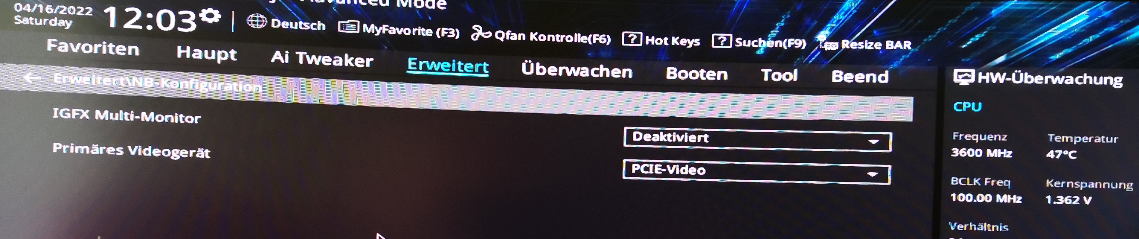

Hallo mwh.re,
danke für den Tip.
Ich habe den Punkt gefunden und er ist deaktiviert.
