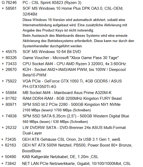

  • Prozessor (CPU): CPU AMD Ryzen 3 3200G, 4x 3.60GHz
  • Arbeitsspeicher (RAM): 16GB (2x RAM DDR4 8GB 3200MHz Kingston FURY Beast
  • Mainboard: MB Sockel AM4 Mainboard Asus Prime A320M-K
  • Netzteil: GEH NT ATX 500W Netzteil, PB500, Power Boost 80+ Bronze, BoostBoxx
  • Gehäuse: GEH ATX Gehäuse CSL Orion
  • Grafikkarte: VGA PCIe GeForce GTX 1050 Ti, 4GB GDDR5 / Asus PH-GTX1050TI-4G
  • HDD / SSD: SPM SSD M.2 PCIe 2280 - 500GB Kingston NV1 NVMe
Leider bleibt mein PC in unregelmäßigen Abständen hängen, oft wenn ich ein Video schaue z.B. bei Youtube.
Das Bild bleibt hängen, der Mauszeiger bewegt sich nicht mehr oder nur verzögert und auch der Ton setzt aus.
Nach einem Neustart funktioniert erst mal wieder alles, das Problem tritt im Durchschnitt 1 mal alle 2 Tage auf.
Auf Anraten des PC-Supports die Treiber für das Mainboard, insbesondere die Chip-Treiber neu installiert - leider keine Besserung des Problems
Meine Frage ist, gibt es eine Software, die im Hintergrund läuft und und alle Hardware-Werte mitschneidet oder so? So dass man im Nachhinein nachschauen könnte, was vielleicht zu dem Problem geführt hat?

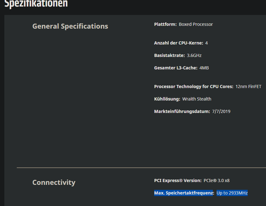

Deine CPU ist bloß bis 2933 MHz im RAM spezifiziert und der memory controller in deiner CPU kriegt wahrscheinlich ab und zu einen Herzinfarkt. ;)
https://www.amd.com/de/support/apu/...processors-radeon-vega-graphics/amd-ryzen-3-1

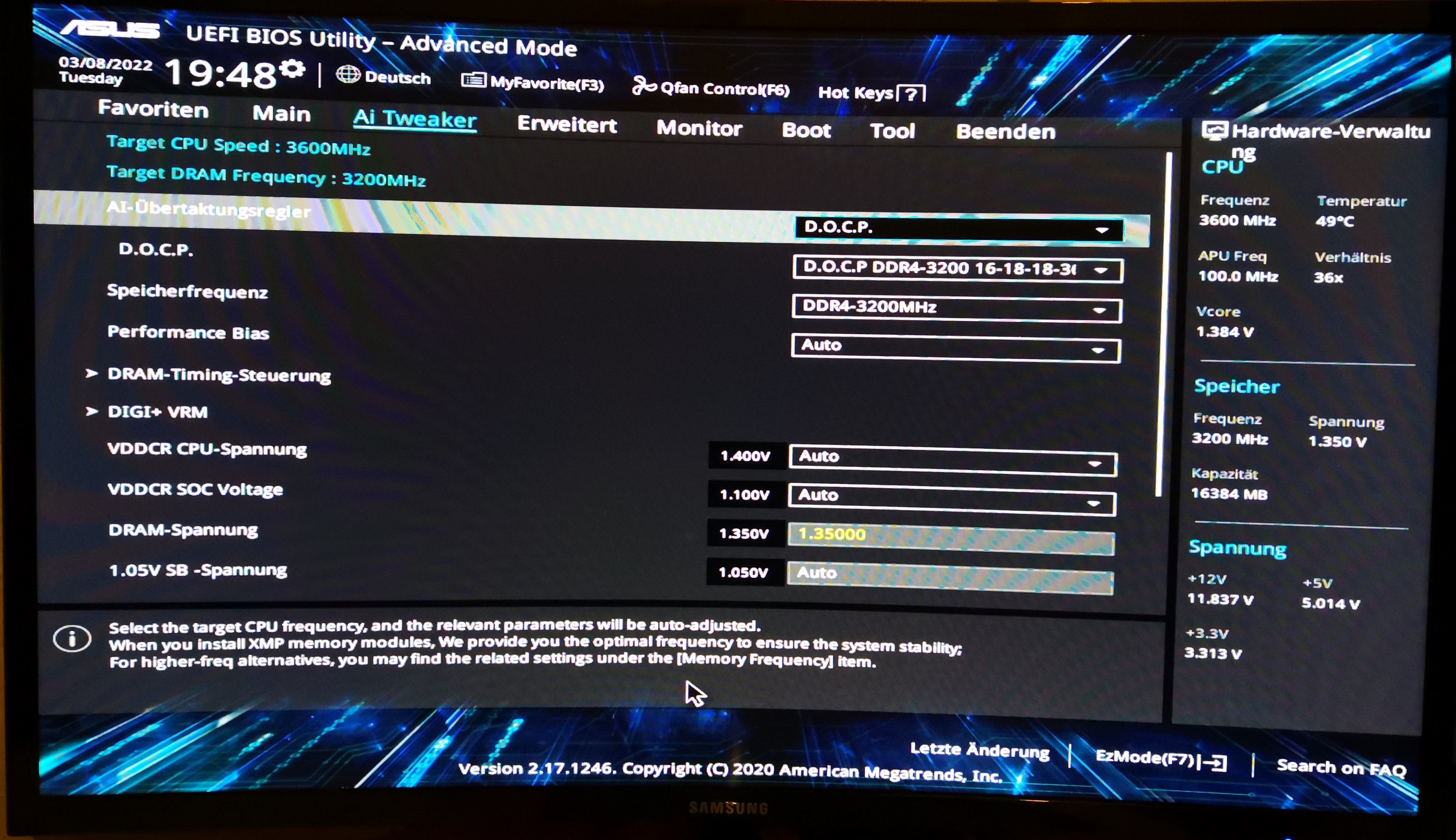

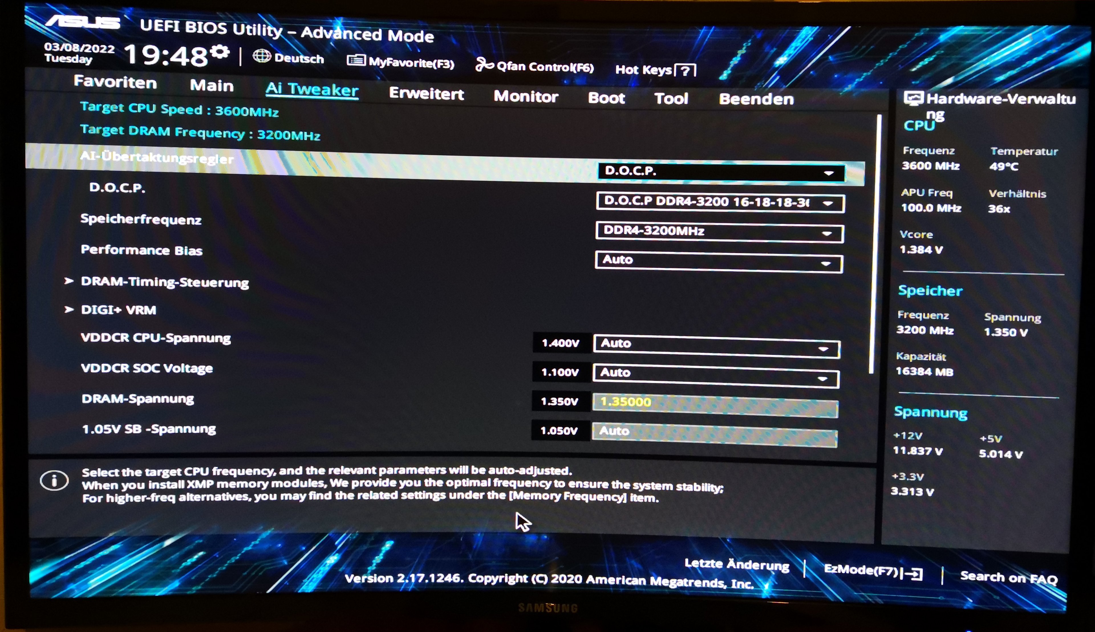

So sehen die Einstellungen da aus:
Da nimm mal das DOCP raus auf Auto oder stelle unten bei Speicherfrequenz auf 2933 MHz.
Musst du eventuell ein bisschen rumprobieren.

Nachdem der PC jetzt wieder mal hing (anscheinend lag es nicht an der fTPM-Funktion, diese hatte ich ja deaktiviert), habe ich die Einstellung dort auf 2800 MHz gesetzt.
Ich werde dann berichten, ob die Hänger wieder vorkommen oder nicht. ;)
Leider hing er heute wieder, auch die Einstellung scheint nicht das Problem gewesen zu sein.

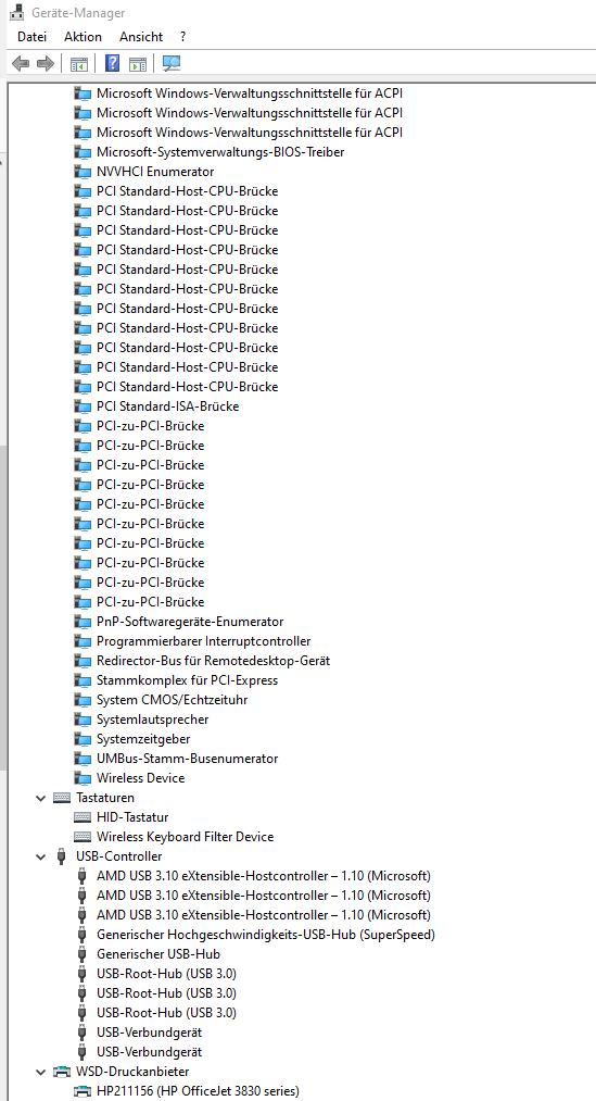

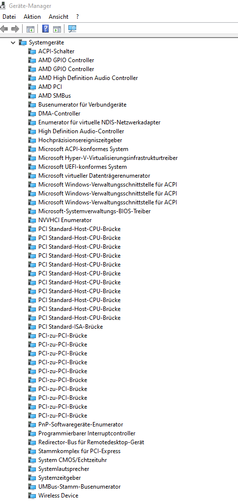

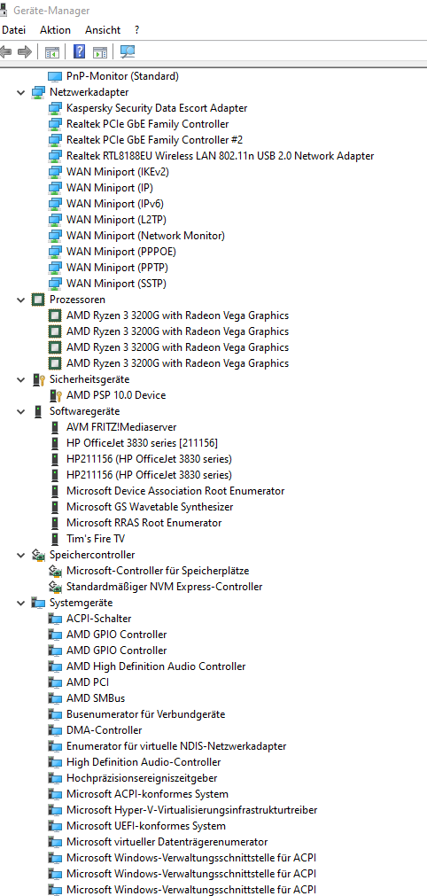

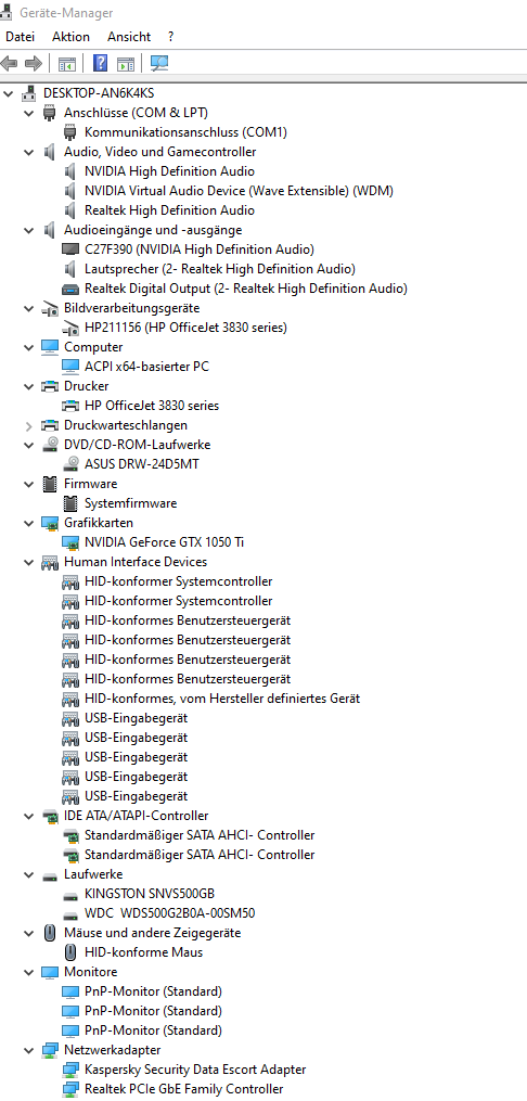

Hallo thompson004,
anbei die Screenshots vom Geräte-Manager:
