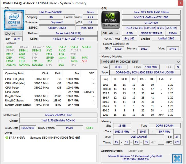

EDIT: Link vom Bootscreen https://i.imgur.com/9otbUzq.jpg
Netzteil ist ein Silverstone SX500-LG

Um das ganze hier nochmal zu updaten.
Habe das Bootlogo nun ausgeschaltet.
Keine weiteren Vorkomnisse.
Memtest ohne Fehler.
Batterie hatte ich nicht ausgebaut, habe ein sehr kleines mITX Gehäuse, um die Batterie zu entfernen müsste ich alles auseinanderbauen da auch eine Wakü installiert ist und generell alles seehr eng ist.
Initalisierungsfehler eines USB Geräts kann ich fast ausschließen da nur Maus und Tastatur per USB angeschlossen sind.
Das irgendwelche Updates an dieser Stelle des bootens geschehen wäre mir neu.
