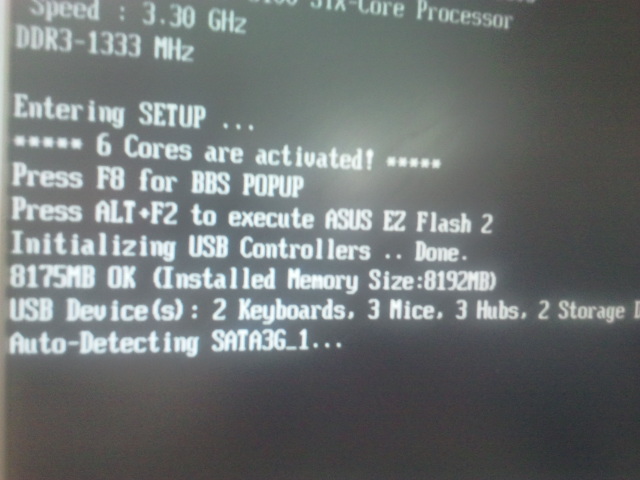

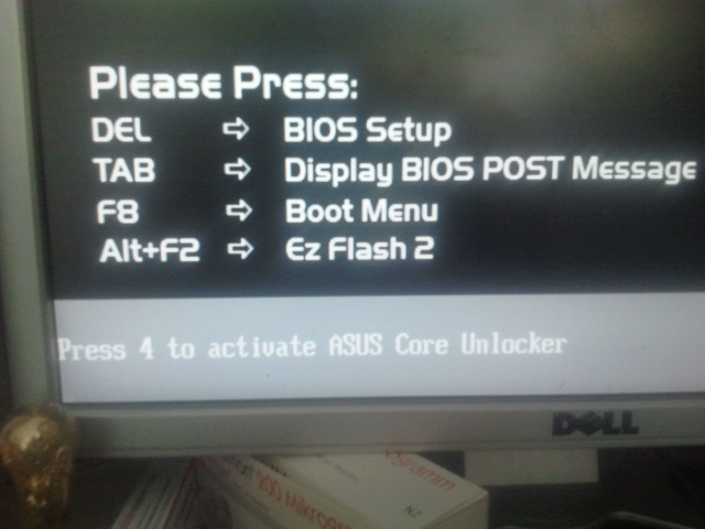

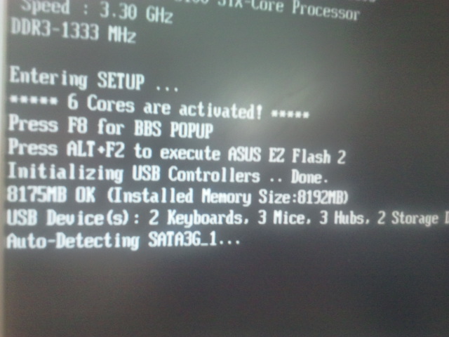

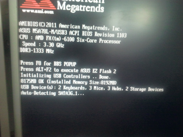

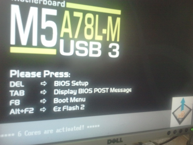

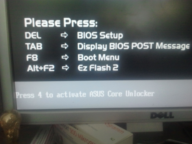

Pc bootet extrem langsam dauert ca. 6 min.
hab da auch ein Problem mit Win7, aber an dem Liegt es glaub nicht....Problem ist vorher beim Booten,
er bleibt immer beim Check vom Onboard SATA Controller hängen, aber fährt weiter. Dachte war Bios Akku,aber doch nicht....
Wäre für ein Tip sehr Dankbar....
gruß stefan
