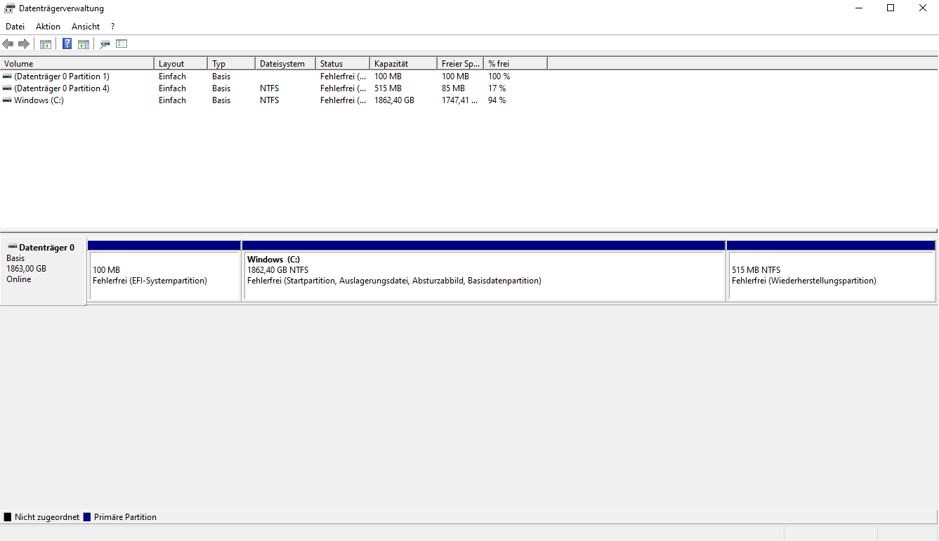

Hier einmal ein Screenshot von der Datenträgerverwaltung.
Was Boot Device ist ist mir schon klar, mich wundert nur, dass der PC überhaupt bootet. Wenn ich den jetzt neu aufsetzen sollte, will ich bloß nicht denselben Fehler nochmal machen. Danke für die Hilfe!
Ok, da ist alles drauf und ok.
