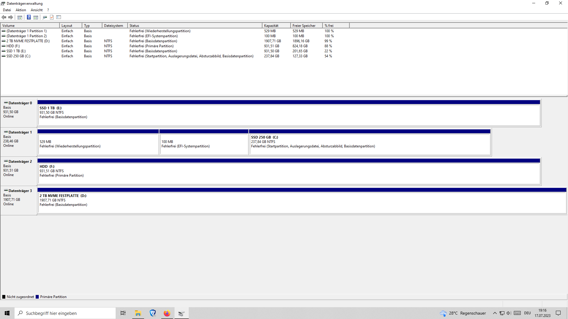

Screen von der Datenträgerverwaltung wäre nicht schlecht.

Windows hab ich nicht neu installiert habe meine Festplatten vom altem PC übernommen.
Windows Bootmanager mit dem Namen meiner SSD steht auf der Nummer 1
Screen von der Datenträgerverwaltung:
Die 250 GB SSD ist die Systemplatte
Datenträger 1 sieht komisch aus…
Wie auch immer, das neue BIOS muss in Kenntnis gesetzt werden wovon zu booten ist; immerhin können die Laufwerke physisch anders sortiert sein. Und es sollte da auch den bewussten WIN-Bootmanager mit aufzählen.

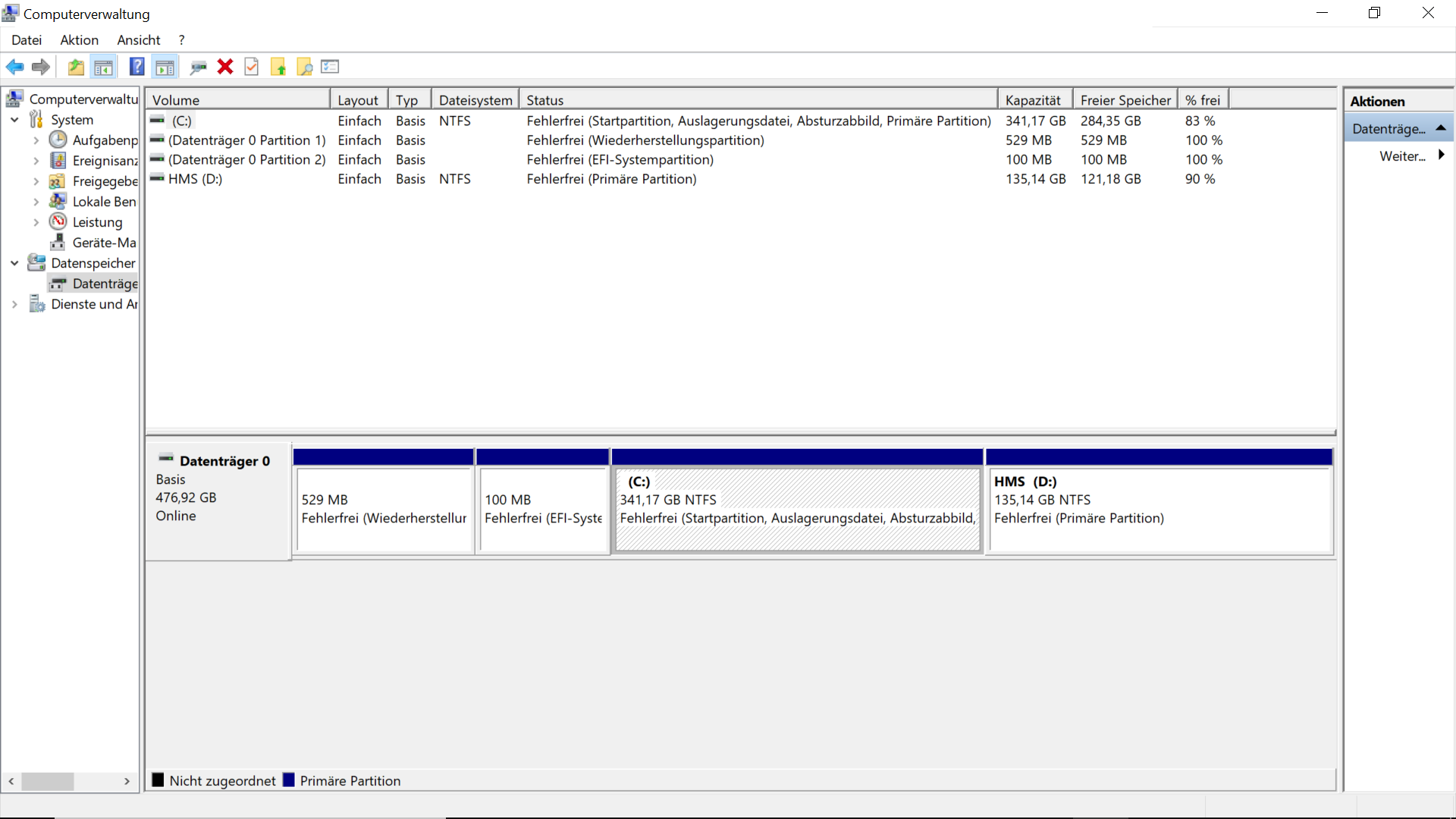

Ist halt eine alte Installation im Uefi Modus (Windows 10 1909) wo noch die Wiederherstellungspartition am Anfang der SSD war.
