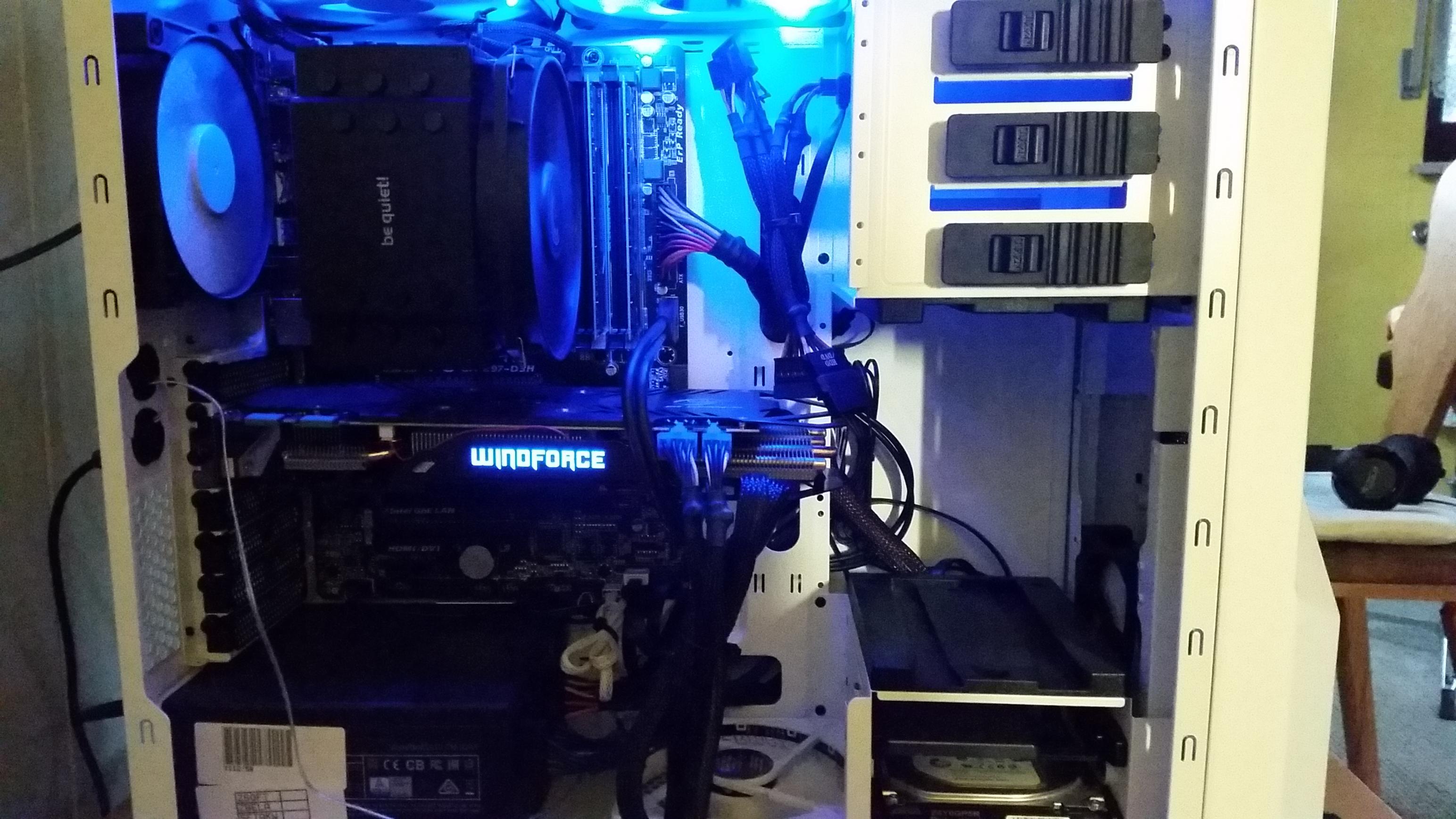

Wäre ein Photo vom PC inneren hilfreich? Und wieso sollte ich nun den Kühler überprüfen wenn ich ihn eh abbauen muss, falls Hardwareversand antwortet. Ich habe eben gegoogelt es gibt weitere Personen die dieses Problem mit dem Dark Rock 3 haben [die Hitze der cpu]

Das ist nun ein Bild von aussen ^^
Und ja es sieht so aus als hatten die nicht viel Zeit ... ^^

Sieht vom AirFlow gut aus wenn die oberen ausblasend sind und der untere einblasend. Der Dark Rock pustet sicherlich in Richtung 120er Lüfter also passt das. Wenn du bei der WLP nicht geschlammt hast, der VCore Stock ist und die UEFI Version zu deiner CPU passt:
Board & NT ausbauen und zu Hardwareversand damit ;)

Nach dem, was Du schilderst, ist es das Mainboard. Ich vermute, dass ein ELKO nicht richtig entlädt, wenn Du den normal runterfährst, ohne das NT auszuschalten. Hatte schon mal ähnliches. Wenn Du ein neues Board einbaust, würde ich wetten, es klappt wieder ohne Probleme.
Klasse, muss ich nurnoch überzeugen das ich mit meinem Lüfter einbau nichts beschädigt hab... Juhu
Ich habe eben nochmals geschaut. Beim genauen hinsehen erkennt man schön, wie die Grafikkarte "gezwungen wurde" hinten hinein zu passen. sie ist leicht sehr leicht aber immerhin gebogen. somit guckt sie nach oben, deswegen passt der HDMI auch nicht ^^
