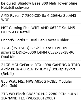

Also ich hab mir bei Mindfactory einen PC konfiguriert und zusammenbauen lassen mit folgenden Komponenten + einer SSD aus meinem alten PC:

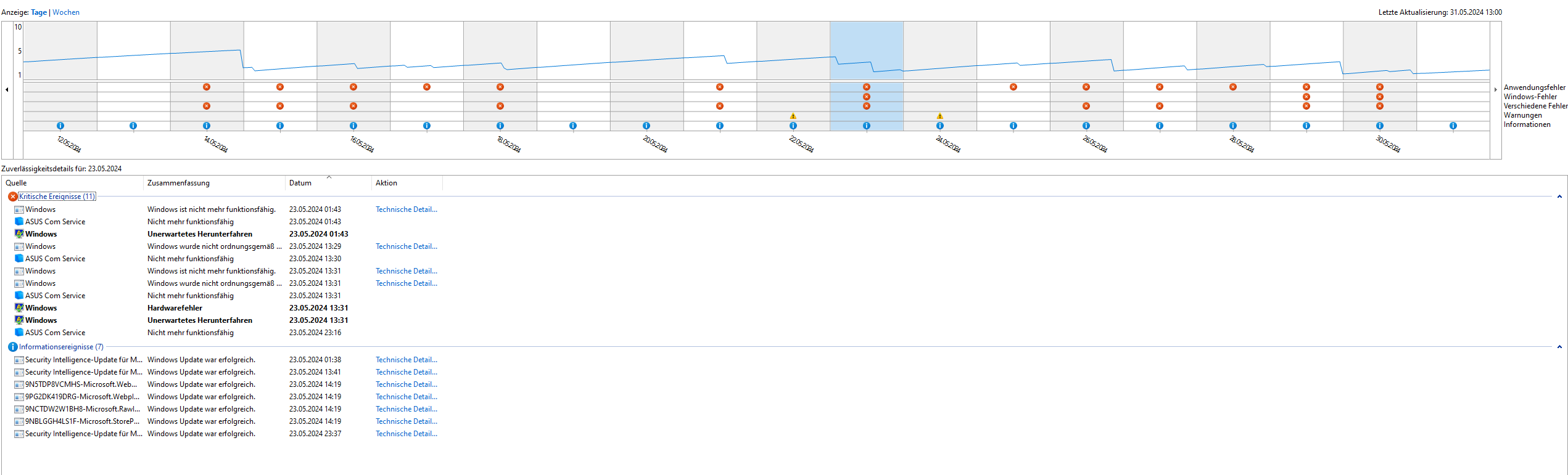

Azghul0815 schrieb:
Was steht Zuverlässigkeitsverlauf. Bzw. Der Ereignisanzeige?

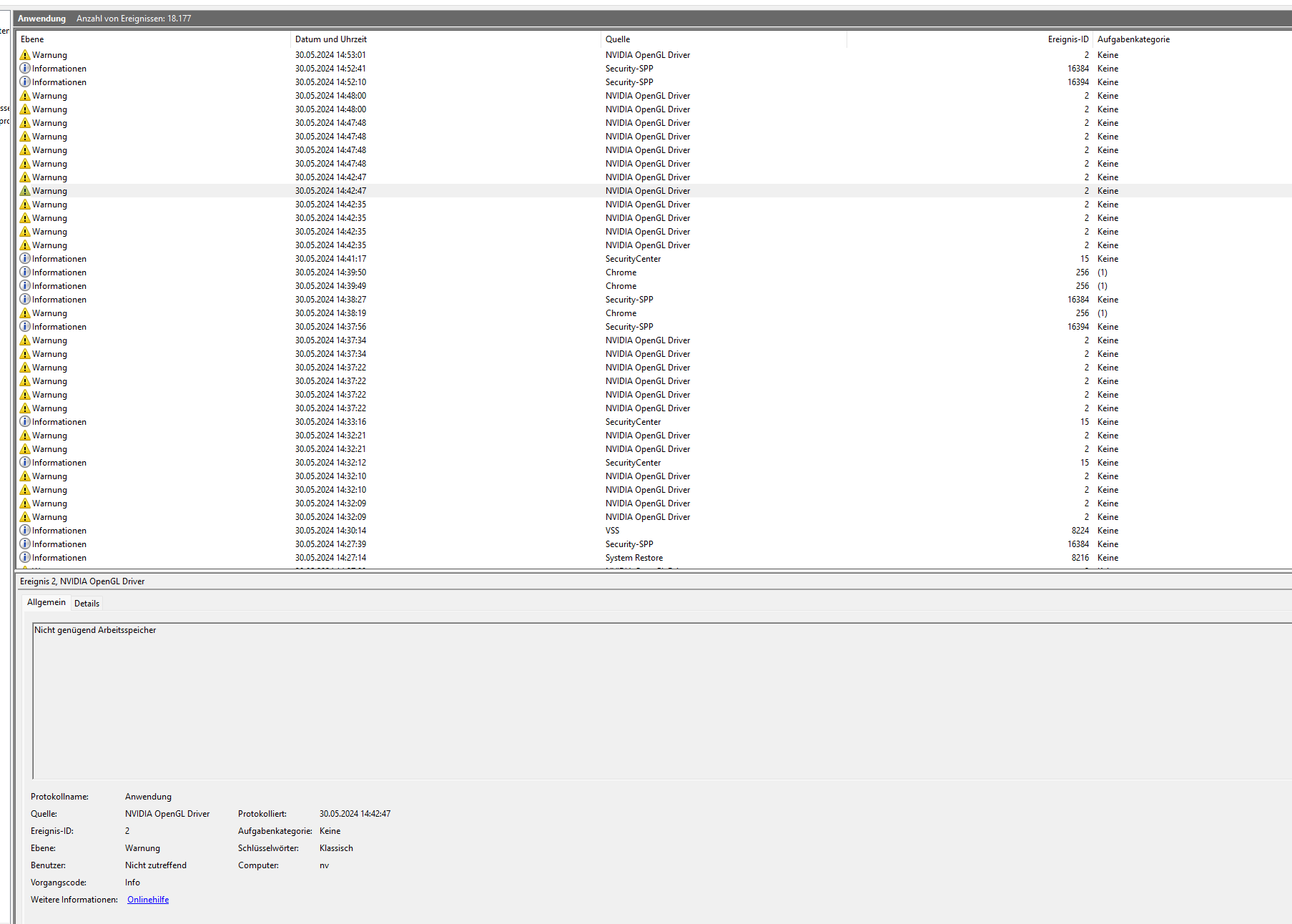

Weiß nicht genau wonach ich im Ereignisverlauf schauen soll, aber da kommt verdächtig häufig diese Warnung

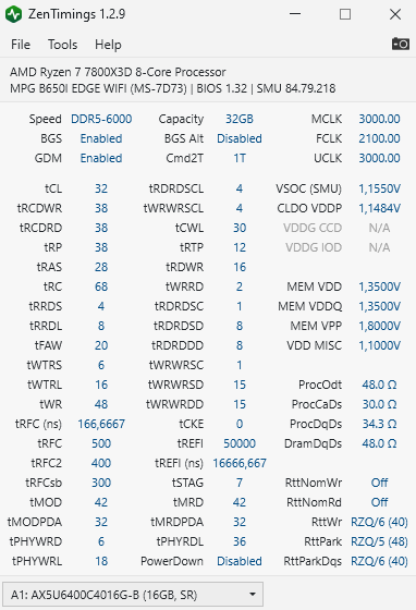

Lese Mal mit CPU-z den RAM Takt aus
Alles exakt so wie ich es im BIOS eingestellt habe
Ich kann auch das deutlich laschere XMP Profil laden, dabei passiert genau das gleiche.
