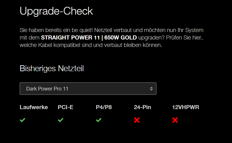

W4RO_DE schrieb:
Ich habe den Sitz aller Kabel geprüft.
Beide Stecker dran am Netzteil für den 24 PIN Mainboard Anschluss (Kabel)?
Und nicht die Kabel vom Dark Power nehmen,
sondern die aus dem Zubehör vom Straight Power nun.

Am Netzteil ist alles korrekt verbunden. Muss ich echt die neuen Kabel nehmen? Ist doch alles genormt?
Auch wenn die passen, ja, in der Regel muss man immer die Kabel aus dem Zubehör nehmen,
ansonten kann das auch gefährlich werden.
Womöglich sind diese aber 100% untereinander kompatibel, schau bei Be Quiet nach,
welche genau kompatibel sind.
Reaktionen: W4RO_DE
Kabel auf der Netzteilseite sind nie genormt.
Davon abgesehen, wir sehen nichts...
Reaktionen: W4RO_DE

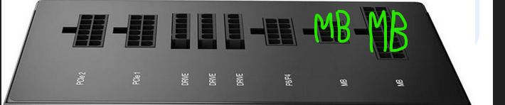

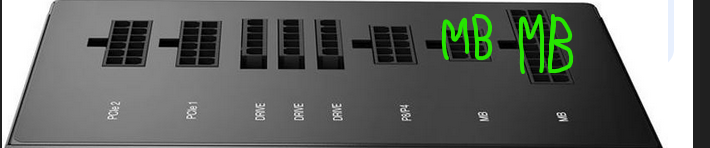

Das Kabel für's Mainboard (24 PIN) scheint wohl nicht kompatibel:
Denk dran, das 24 PIN Kabel hat zum Netzteil hin 2 Stecker für die Anschlüsse "MB" dort.

Zum Kabel: Das Mainboardkabel habe ich getauscht, denn das vom Dark Power 11 ist fest verbaut. Das kann man gar nicht weiterverwenden. Sorry, hätte ich gleich dazu schreiben sollen.
