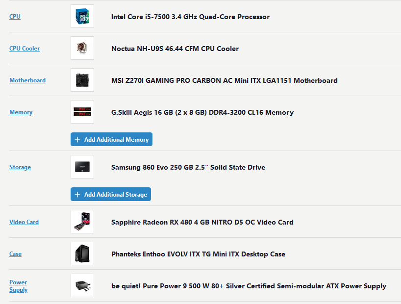

Meine Konfiguration sieht derzeit so aus:
Ich weiß gerade nicht, was ich machen soll. Liegt es an dem RAM?
