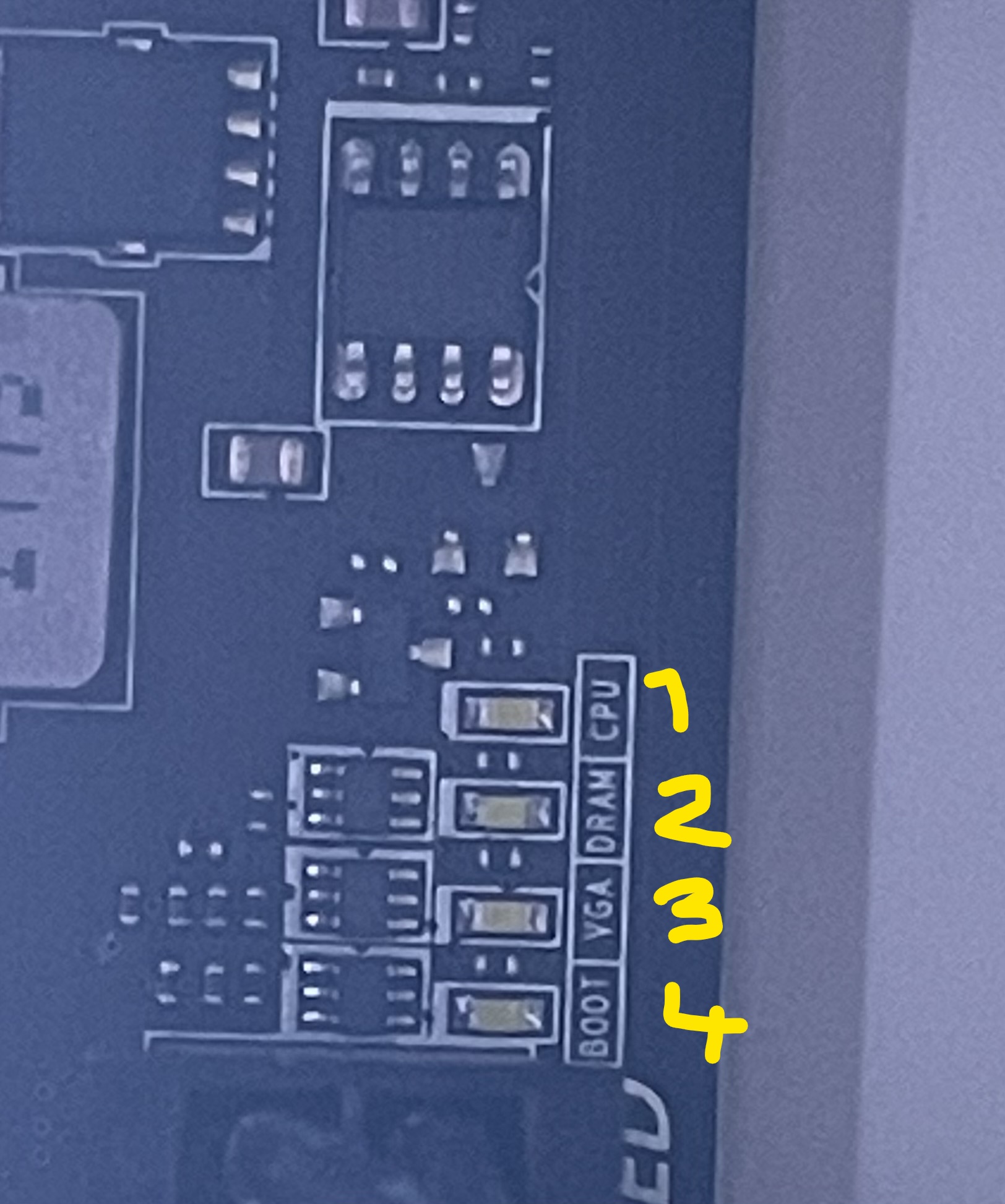

2. Beschreibe dein Problem. Je genauer und besser du dein Problem beschreibst, desto besser kann dir geholfen werden (zusätzliche Bilder könnten z. B. hilfreich sein): Und zwar mein Problem ist dieses. Wenn ich am morgen meinen PC starte also nachdem ich ihn mehrere Stunden nicht gestartet haben starten zwar meine ganzen Lüfter und Ram leuchtet und alles aber die LED ist nur bei der CPU(1) hell, nach dem abwürgen vom PC kommt zuerst die CPU(1) LED und danach schaltete die LED zum BOOT(4) und der PC bootet ganz normal.

Nein wenn ich den PC starte drehen sich lüfter und alles aber es passiert nichts vom Bild oder pc singnal und die LED is immer auf cpu. Dann muss ich selber den Pc abwürgen weil sonst nichts passieren würde. Ja das passiert sporadisch
Abwürgen heisst dann Du drückst den Reset Taster ? Du könntest auch noch das Beta Bios versuchen obwohl das dann schon recht unwahrscheinlich ist. Das sieht schon nach Hardwarefehler aus ist nur die Frage ob Mainboard oder CPU. Da ich noch nie eine defekte CPU hatte würde ich versuchen das Mainboard zu tauschen.
Okay, verstehe. Ich habe schon gelegentlich die Erfahrung gemacht, dass die Debug-LEDs nicht in jedem Fall hilfreich sind.

Ich glaube jetzt ist der Punkt erreicht wo du mal paar mehr Bilder vom Gesamtsystem reinstellen solltest. Sonst artet das in ein Ratespiel aus!

Du hättest auch mal intensiver die Fragen beantworten und mehr Bilder posten können 🤷‍♂️. Ein bischen Aufwand muss man für eine Fehlersuche schon betreiben.
